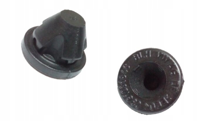

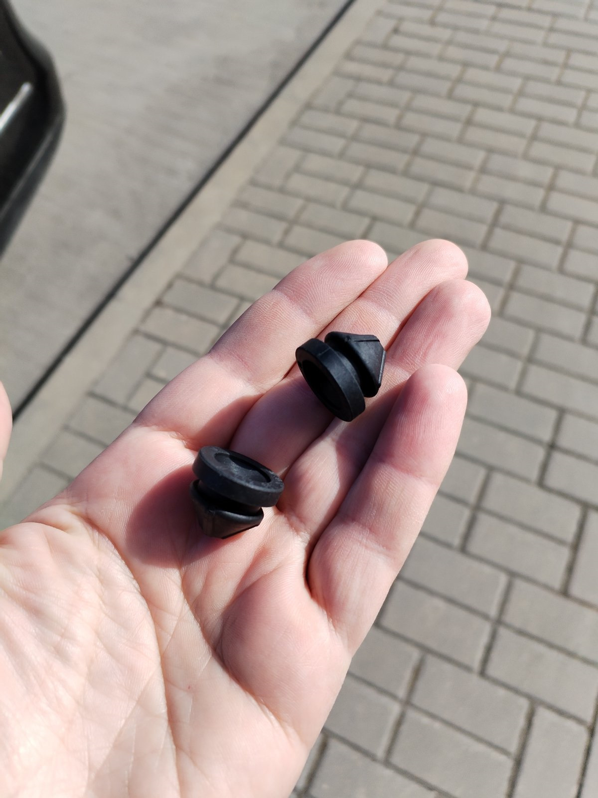

Всем привет! Сегодня напишу как я привожу понемногу пассат в порядок — с покупки машины декоративная крышка двигателя просто лежала и практически никак не была закреплена. Это конечно мне не нравилось и почитав каталоги запчастей и эльзу я приступил к заказу недостающих деталей. Для начала я прикупил недостающие резиновые втулки на декоративную крышку — номер вот такой 03G103184C.
Такие должны стоять, в моем случае одной не было, а вторая порвана
Покупал я их на али

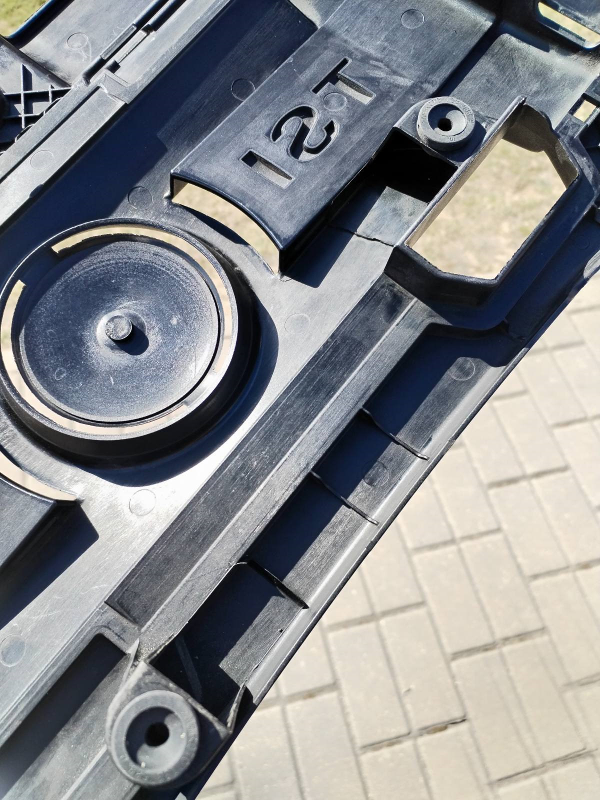

Отмыл крышку и поставил втулки

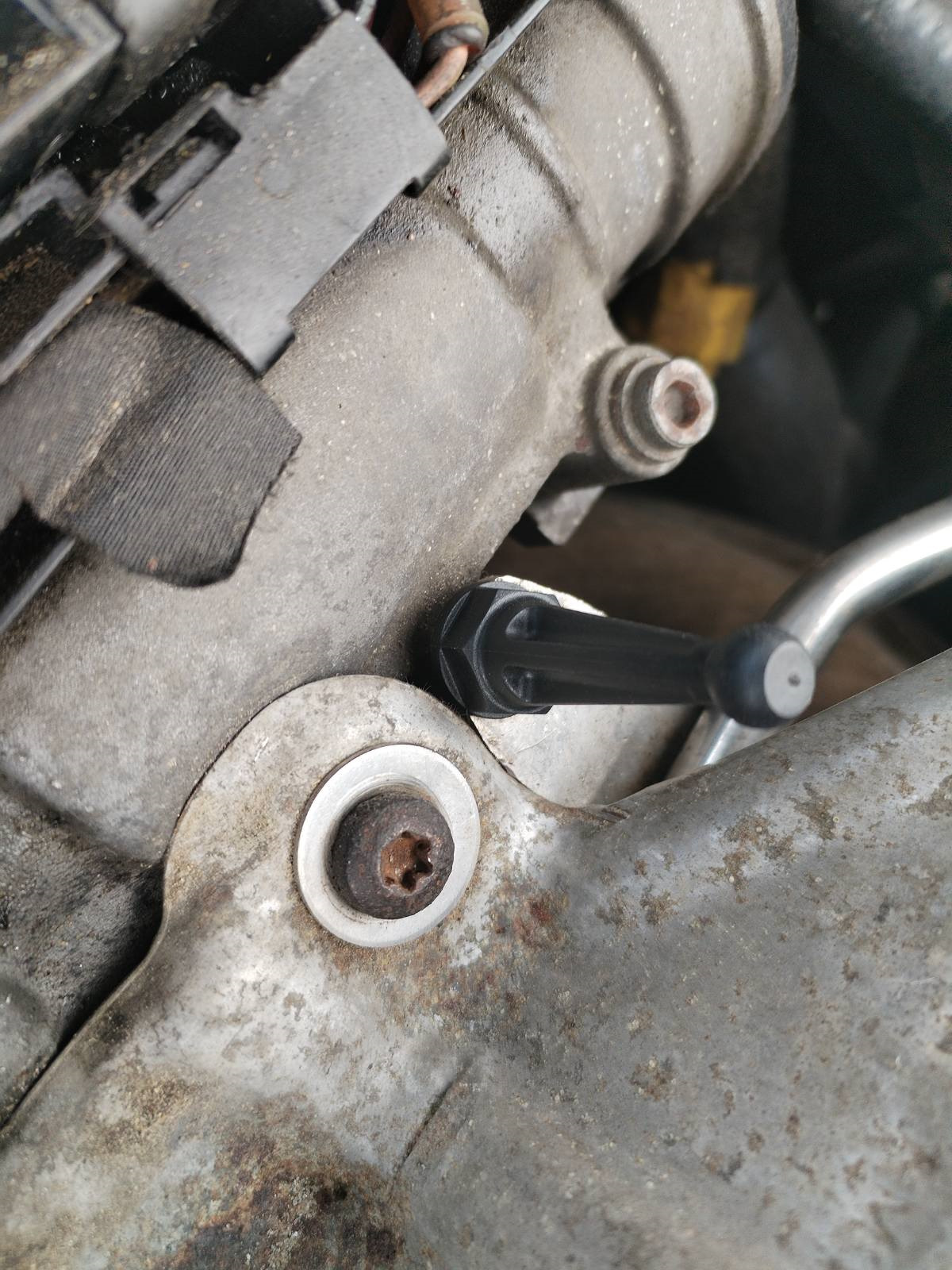

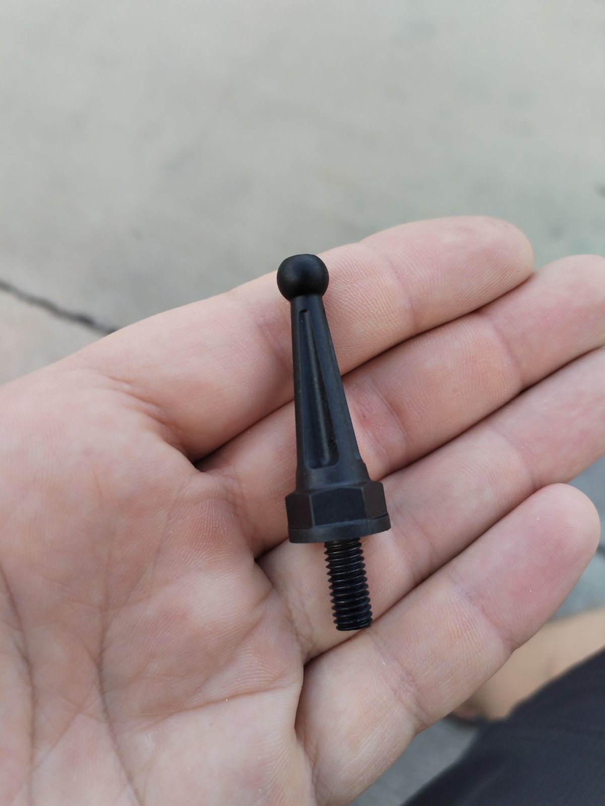

Вся крышка крепится в трех точках: одна большая втулка на впускном воздуховоде и 2 маленькие на небольших пальцах у выпускного коллектора и масло заливной горловины. У меня почему то отсутствовал один палец. Был заказан, ехал долго и не с первого раза попал ко мне (потеряли его в магазине и когда пришел забирать, просто не смогли найти).
И вот он у меня в руках
поставил

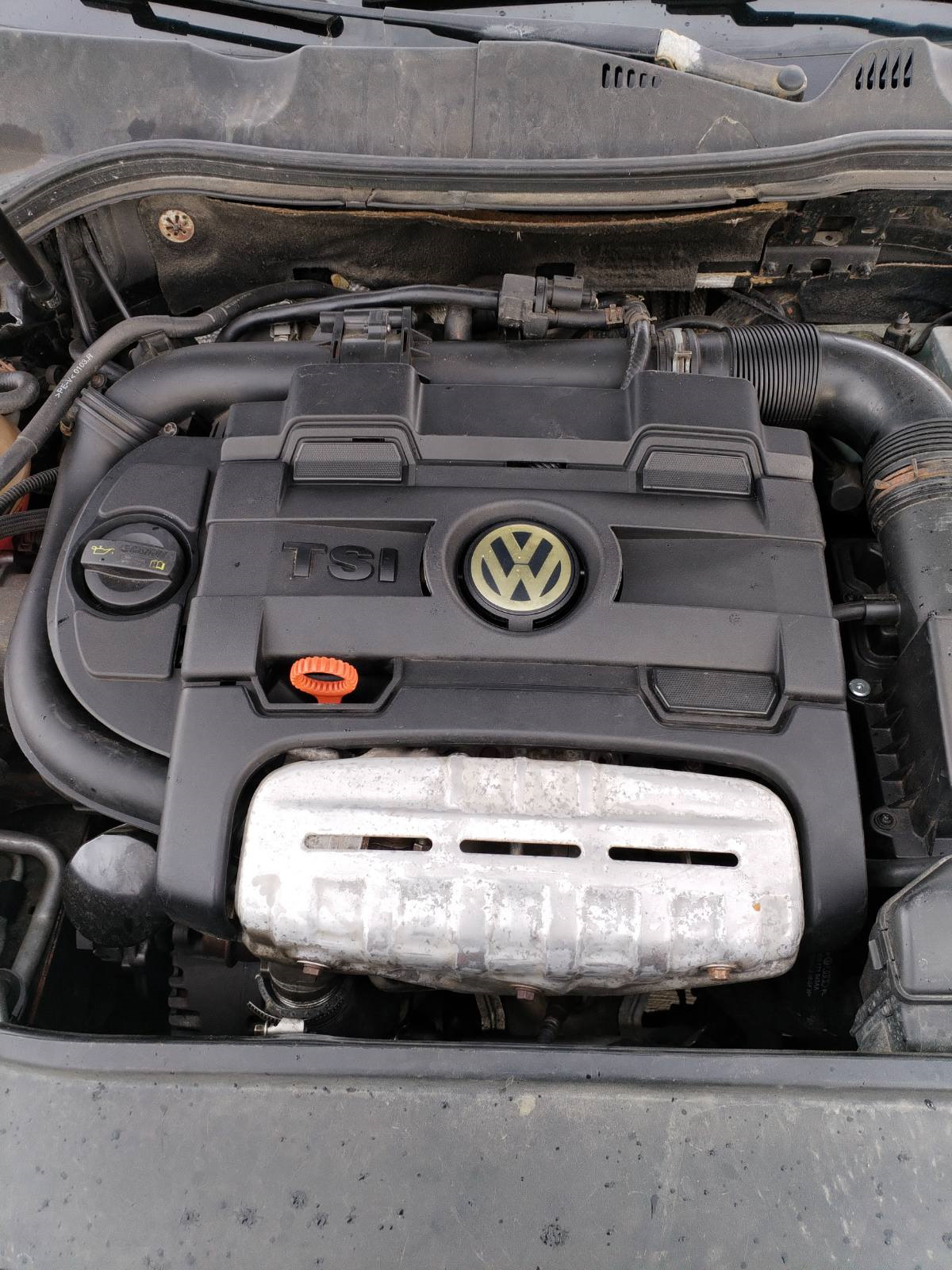

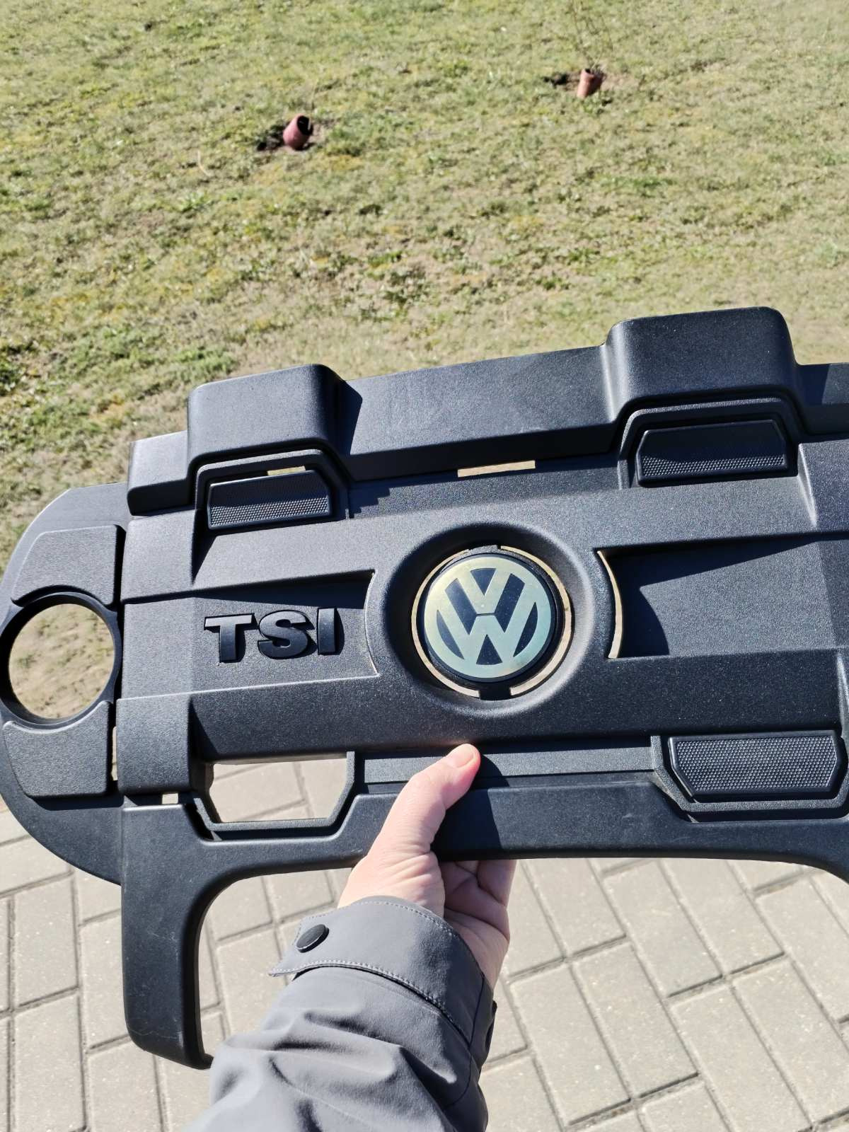

Ну и собрал все на место
Красота)))
По итогу втулки оказались не очень хорошего качества, через пару месяцев опять порвались. И я заказал уже аналог 38850 FEBI BILSTEIN. Посмотрим как они будут ходить. На этом пока все, всем МИР!
