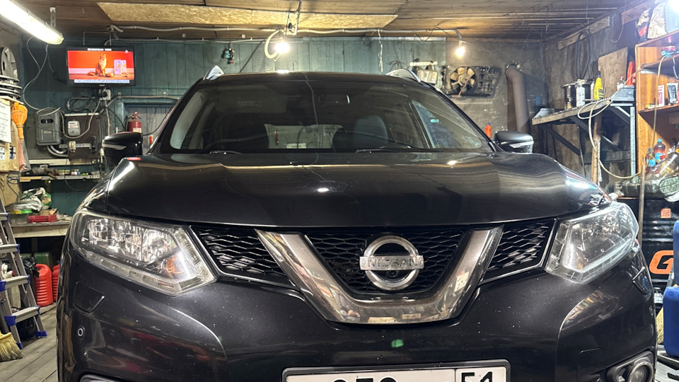

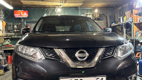

На днях решил почистить форсунки, думал гадал🤔 как лучше подключить! Через рампу или бензонасос. Выбор пал на бензонасос, намного легче. Отключил фишку, и в подачу шланг со штуцером, и давление подавал через компрессор! 30 минут работы на холостых и все норм. Жижа была от лавра !

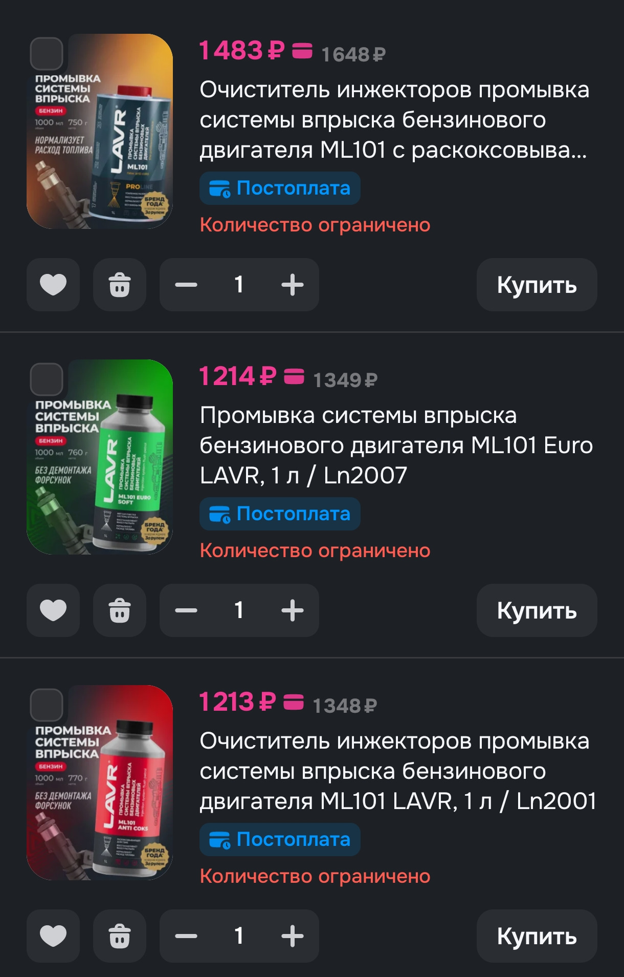

Какая именно? Тоже бочонок под компрессор приобрёл. И еще момент — масло меняли после промывки?
Масло еще не менял, только свечи! А жижа ML 101 последняя!

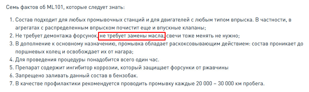

Промывка попадает в масло и делает из него что то эмульсионное, лучше не затягивать с заменой.
Как она может попадать если она выгорает?
Нифига не выгорает. Это не бензин, более густое и маслянистое нечто, не все сгорает, часть оседает на стенках цилиндров и раскоксовывает кольца. На прошлом авто промывал, масложор так вылечил как ни странно. Но масло меняет свойства, мало очень, но все же попадает в него это средство, если не ошибаюсь, даже в инструкции рекомендуется делать замену. И тут кто-то писал, что нужно
Как раз таки завтра собираюсь заменить, хотя в жиже написано что не обязательно менять! Хз кому верить?

в инструкции к ml101 написано что менять масло не надо после промывки вроде. Я не менял, уже 3к накатал с тех пор, масло на вид в норме.
lavr.ru/information/instr…iya-po-primeneniyu-ml101/
