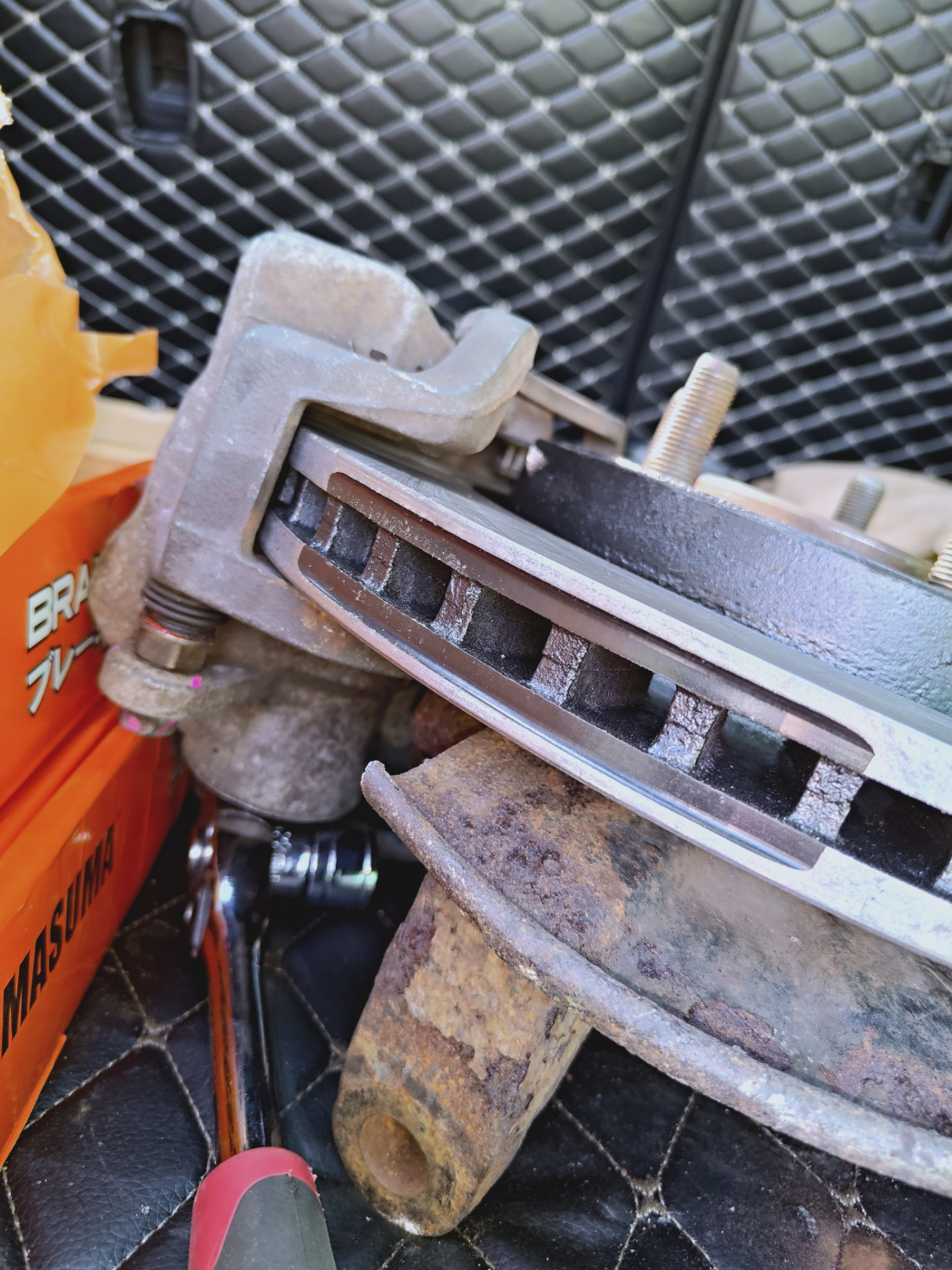

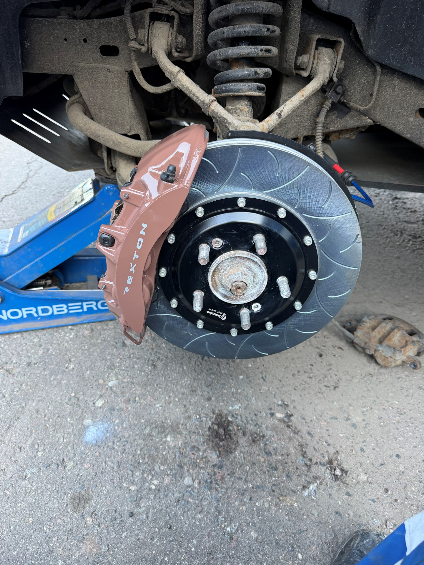

Конечно всем не нравится наши тормоза, вес больше 2т, а тормоза как у легковушки. Я как то думал думал, хотел поставить от других авто, но уже хоть чуть с запасом, но не нравилось мне финальная стоимость и что всё включая цо надо пересверливать.В итоге хоть пришлось все полностью размеры снимать самому, заказал с Китая под заказ реплику брембо 6pot с дисками 355х32, но под данные тормоза пришлось ставить проставки( но я и так их хотел ставить) и меньше 18 колес не поставишь. Зато результат оправдывает себя, и ощущение на педали поменялось и торможение эффективнее гораздо, даже пассажиры заметили.)))
Ну, смотря куда смотреть. Брембо и 355/32 тоже был вариант, но чуть дороже. Хотя тоже из того, что реально на территории РФ достать. Тормознулся только из-за перехода на 18", хотя в итоге все равно взял 18" и резину Максис разр 255/70/18.
Но тут бюджет получится смешной. Диски с переделкой 20, суппорта 10. Ну плюс колеса :)
Просто я на ж4 оценил тормоза 320 — гораздо лучше, чем то, что на втором, поэтому решил попробовать из быстродоступного…
Не встают, расстояние по суппорту там 140, как у инфинити (это, кстати, задел для улучшения тормозов на ж4 малой кровью). Но поиск рулит, нашлось подходящее :)
Удачи с успешной установкой, у меня тормоза вышли 70к, и проставки 32мм заказывал за 12к в Ростове на Дону. И теперь очень доволен и тормозит и выглядит бомба))
