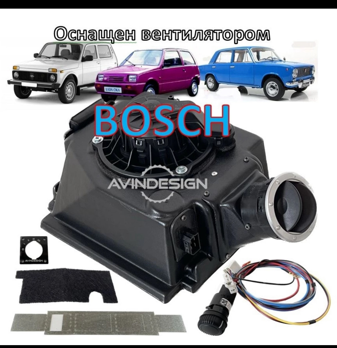

У меня предыдущий хозяин поставил такую и разочаровался а вот напрасно, первым делом я тебе прям советую разбери панель и проклей воздуховод он из 2х частей состоит и со временем его выворачивает, после этих манипуляций печка дует как невсебя
Если хочешь сделать хорошо делай все сам, не забудь после вибры приклеить теплозащиту я брал пенофол самоклеющиеся 10мм на озоне за 1500 получается дешевле чем сплен
Проклейка шахты за торпедой, да и герметизация всех соединений однозначно не будет лишним, а так дует хорошо, ну и конечно чтобы температура теплоносителя в печи была в норме иначе дуть будет, но не горячим воздухом, у себя замену печки, совместил с заменой патрубков и термостатом от шевика, и соединением по принципу шевика, но до шахты за торпедой руки не дошли, но результат мне понравился,
Я как то давно достаточно подробно мониторил тему обогрева в ниве и по поводу крана тоже была инфа типа родной с малым сечением и ставили от переднего привода он больше по сечению и лучше, ну и про всякие байпасы молчу, тоже отдельная история

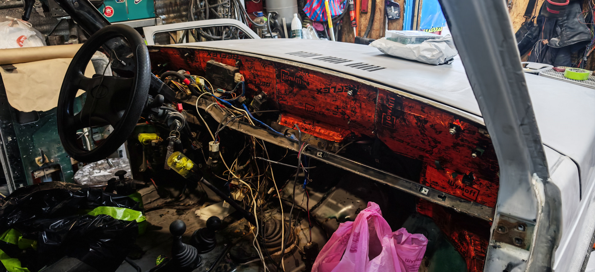

Да у меня машина сейчас полностью разобрано, соберу все аккуратно, проклею и надеюсь что будет жарко в машине
Поставлю новый радиатор печки, новые патрубки и кран
Пластины по инструкции ставим, главное чтобы плотно прилегало.
Спасибо, может каким то герметиком пройти крепление или еще чем нибудь ?
Мне уплотнителя хватило. Вообщем сама конструкция по распределению воздуха за торпедой не герметичная, мне ничего не помогло 🤣
Попробую проклеить все крепления воздуховодов может что нибудь поможет
без проклейки и герметизации центрального воздуховода (который под торпедой) — эффект от новой печки будет не таким хорошим
Сделаю максимально что можно, пока вся машина разобрана
Vladimir9933
Я пропаял, проклеил и наклеил утеплитель- всё равно пропускает 🤷♂️
Странно! А как вообще качество печки?
