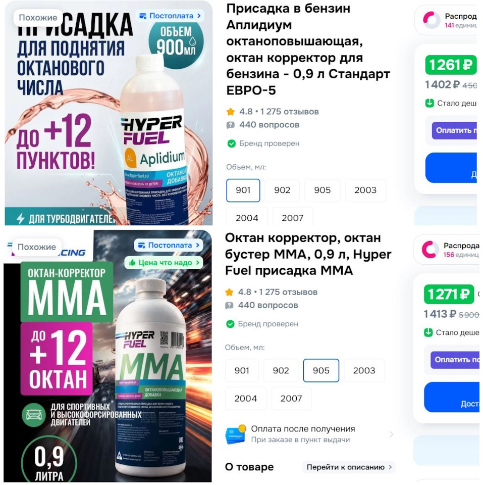

Рынок присадок обширный и большой, но я пробовал пока что только одну, за которую могу точно сказать что вещь рабочая, и рекомендовать к использованию.
Личный опыт использования начался с заправки 40л 95 бензина на 100ую карту, и добавки 1л аплидиума. Тогда я еще не знал, поможет мне это или нет, но нужно было ехать по трассе, в ограниченный промежуток времени ну и соответственно на высокой скорости. За все время пути, а это примерно 450-500км машина работала штатно, откатов на ускорении в наддуве 1-1.3 не наблюдалось, но в пол нажимать я не рисковал. На скорости 160-170 так же все было штатно.

Останавливаемся, заливаем присадку, едем дальше. Выходим на двухполосную дорогу на подъезде к Бийску, ускоряемся, и видим что откатов снова нет, отсюда вывод что тот самый литр Аплидиума сделал свое дело)
В общем для себя принял решение, что когда захочется "Погонять" на 102 карте, можно смело добавлять в 100ый данную присадку, и быть уверенным в том что двигатель чувствует себя хорошо, параллельно кидая косого на откаты)
Либо же брать с собой в дальние поездки, для того чтоб использовать в случае заправки не качественным топливом, как это случилось на Алтае)

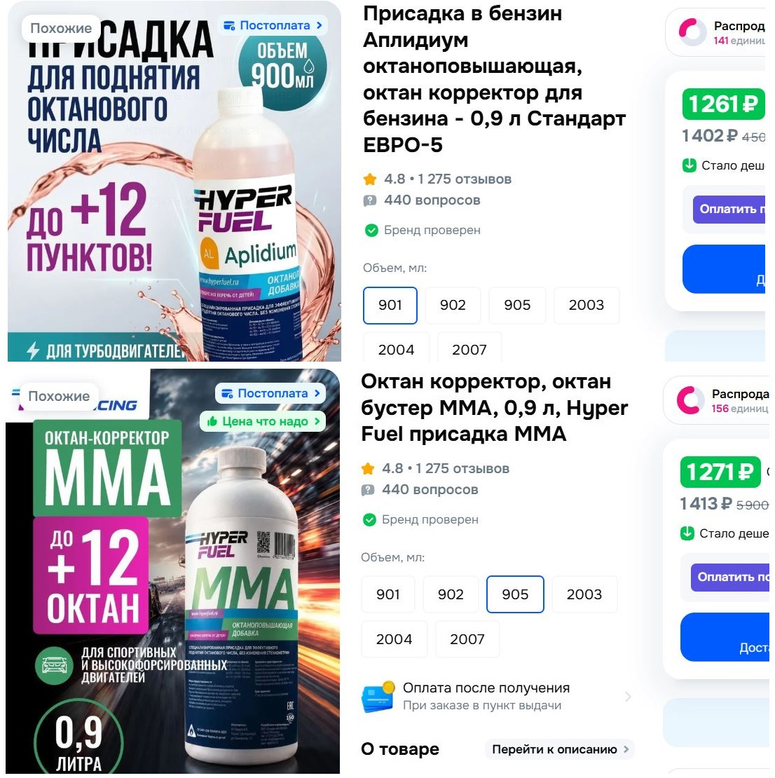

Читал про эти присадки, так и не смог понять качественное отличие аплидиум от м1. может вы знаете?)
М1 это спирт по сути. Аплидиум это очищенный ММА.
Рабочая присадка, тоже использую на прошивке под аи100, заливая 95-й, лью 4%.
Единственный момент при заливке — лить лучше через воронку и в случае попадания на лкп нужно тут же смывать, поскольку аплидиум въедается в лак и желто-ржавые пятна потом ничем не убрать, только перекрас.
