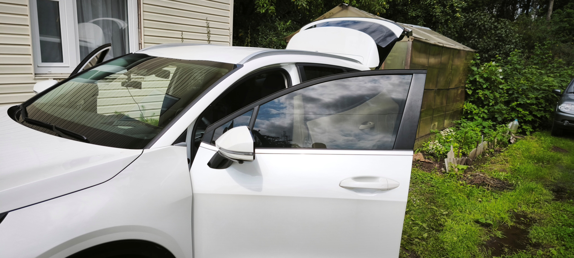

Начинаю потихоньку улучшайзинг своего нового автомобиля, и начать решил конечно с тонировки передних стекол, всегда ездил закатанный, этот авто в Корее был с тонировкой вкруг, но так как у нас на таможне бы это содрали и до кучи небрежно, что потом пришлось бы убирать остатки пленки и клея, поэтому мне ее сняли с передних стекол и лба сразу там. Все очень аккуратно и недорого.
Здесь тоже на учет ставить не получилось бы с тонировкой, поэтому сначала поставил на учет. а еще когда даже авто был в дороге я сразу заказал себе съемную силиконовую тонировку именно там же где брал и на Хамелеона, а точнее в Тонер.Опер. Она не такая мутная как у многих продавцов, совсем чутка мутит, практически незаметно. Ну и плюс тут уже проверенный продавец, я с ней катался не один год, все шикарно. Поэтому не возникло вопроса где взять. Списался в ВК с продавцом, договорились, что нужна съемка на передние боковые 5%. Пока катался без тонера совсем вообще не то пальто. Не нравится мне без тонировки ездить, да с ней и вид у авто совсем другой. Вроде только закатаешь передние стекла, а авто сразу преображается.
Получил тонировку достаточно быстро СДЕКом. Положил ее пока на даче. А когда забрал авто и поставил на учет, после этого конечно первым делом решил ее установить. Опыт уже есть, там ничего сложного вообще нет. Взял сделал мыльный раствор в распылитель, плеснул туда немного средства для мытья посуды. Помыл стекла сначала.

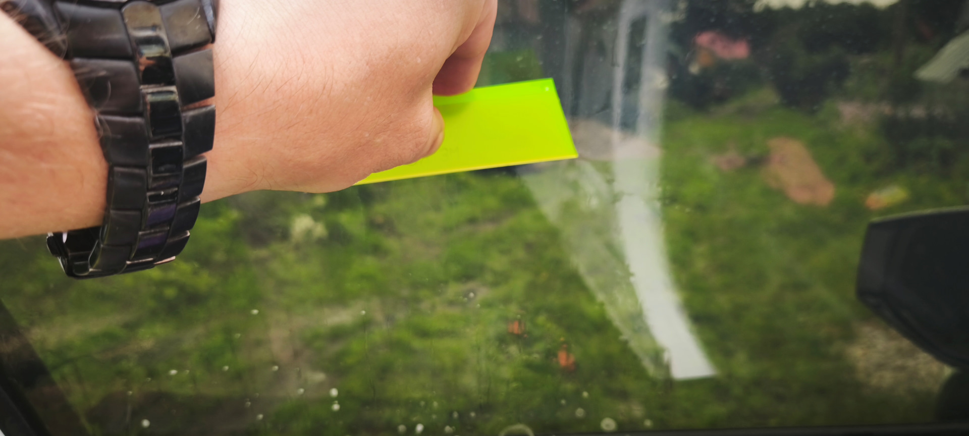

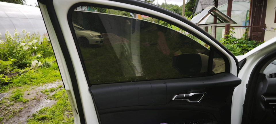

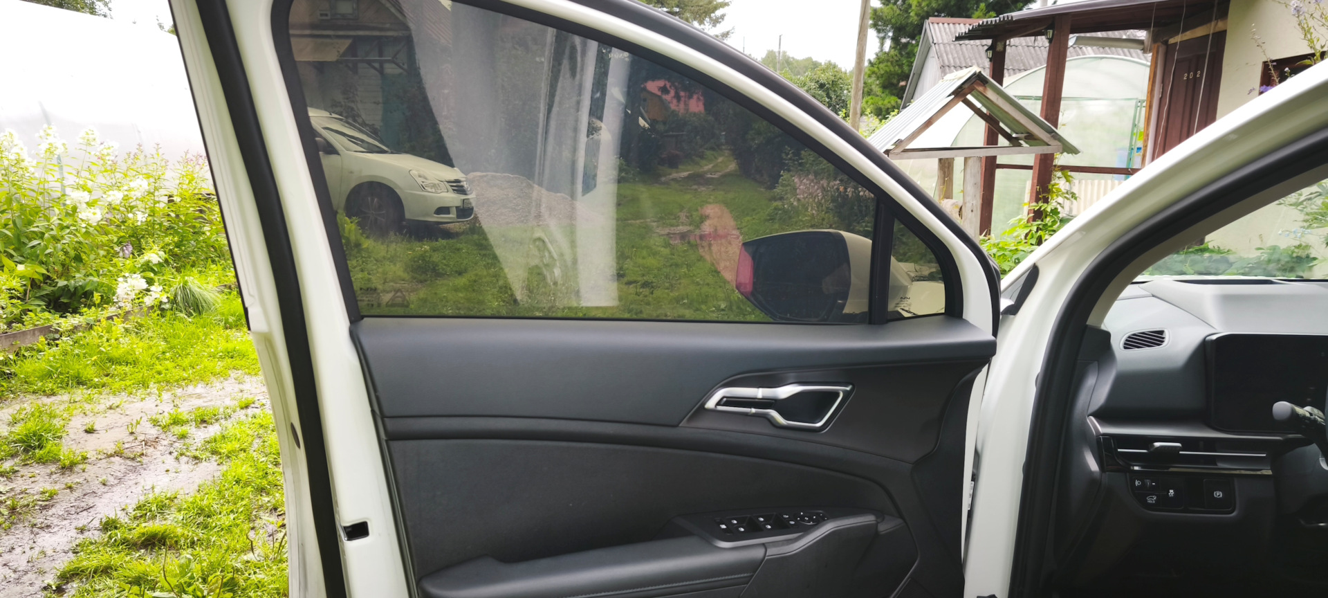

После этого чутка снимаем с крепления дверную карту, вытаскиваем бархотки уплотнители стекла. Наносим обильно раствор на стекло и на пленку сразу с обеих сторон, прикладываем к стеклу, выравниваем сначала по верху, и начинаем силиконовым шпателем специальным для этого выгонять воду. Также постепенно опускаемся вниз, поднимаем до конца стекло вверх и утапливаем тонировку до самого низа пленки по стеклу. Всю воду выгнали, смотрим снаружи есть ли где то пузырьки, если есть выгоняем их еще, и все. Также все с другой стороны. Но здесь еще и есть маленькие треугольники в углу двери, они клеятся отдельно. Тоже ничего сложного.
Теперь после всего проделанного поставил бархотки уплотнители обратно, закрепил карту двери и стекла сутки лучше не опускать, пока все не просохнет. На солнце летом это происходит быстро. Уже на следующий день пробовал опускать стекла, все классно, ничего не цепляется все как так и было.

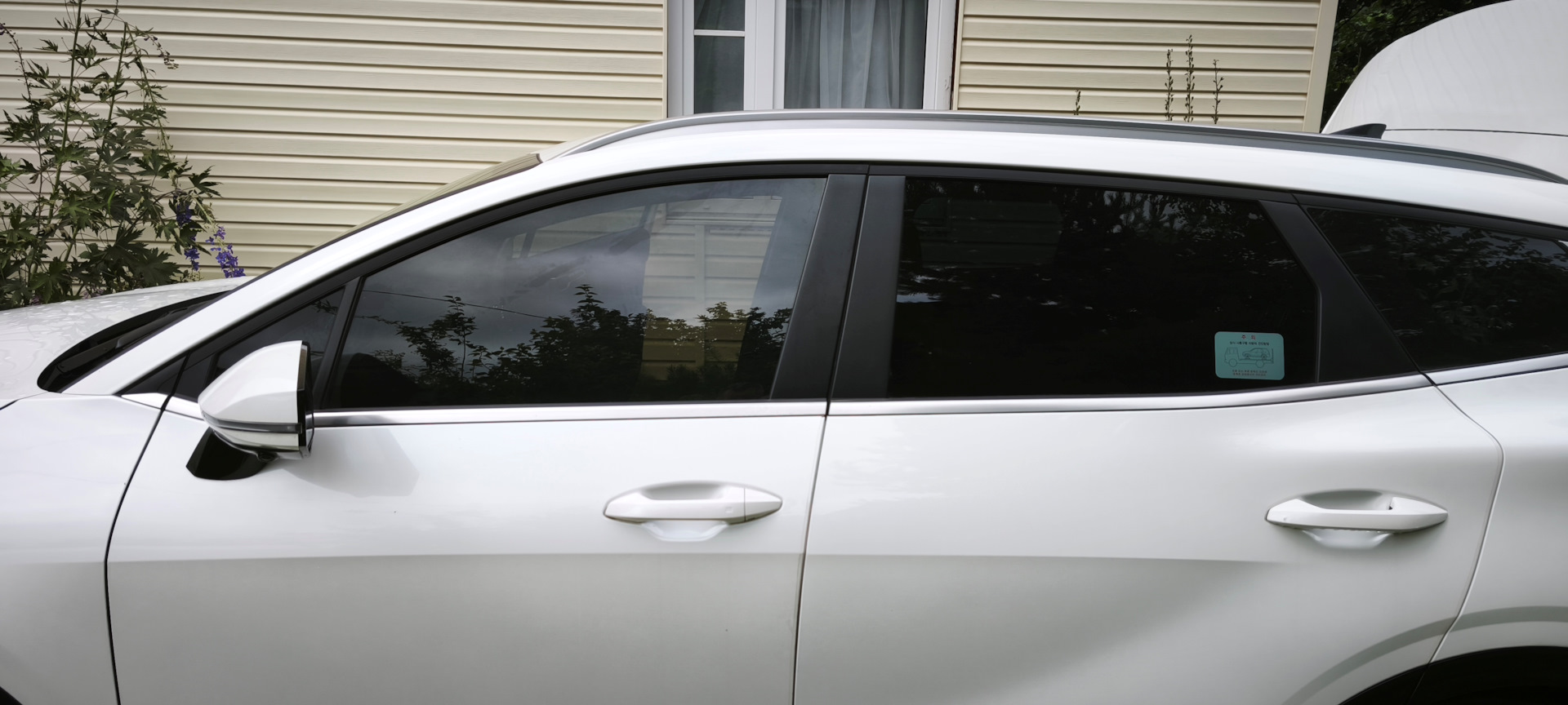

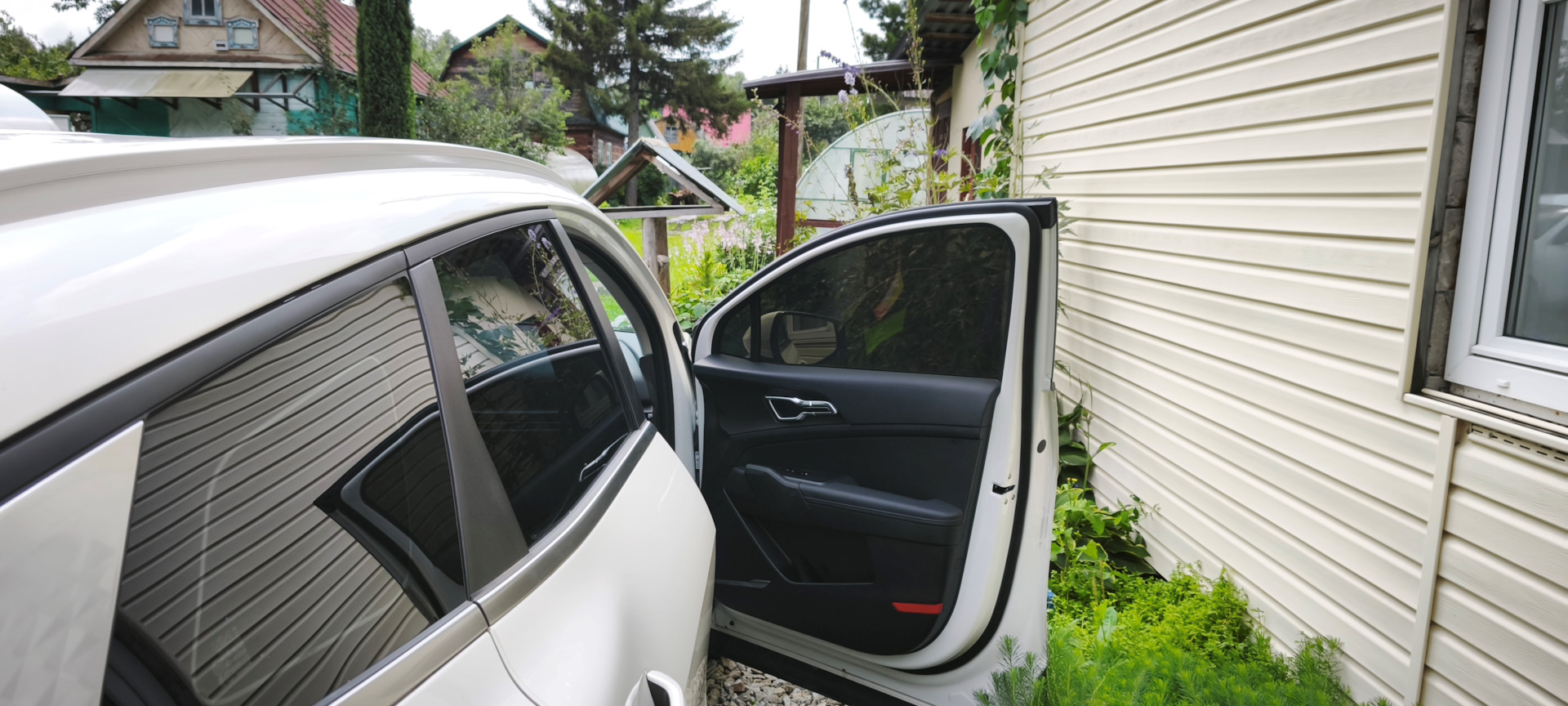

Вид у Хищника стал совсем другой, более агрессивный когда все боковые стекла тонированные.
Кому то это может не нравится, но это ваши проблемы, мне нравится и я делаю, вижу через тонировку прекрасно. С парковкой ночью тоже проблем никаких нет.
Забыл сказать, что в Тонер.Опер идет уже готовая вырезанная тонировка, ничего подгонять не надо. она четко встает на вашу модель авто. Все изготавливается по лекалам каждой отдельной модели автомобиля. Так что заказал и сразу можно клеить. Качество мне очень нравится, продавец очень хороший и за свою продукцию отвечает.
И кстати увидел там же, что у него есть атермальная тонировка, мне бы ее на лоб тоже хотелось, причем есть съемная просто тонировка на лоб, есть атермалка также съемная на лоб. Но это вариант не для меня, поэтому я заказал обычную атермальную пленку хамелеон, чтобы была тоже с таким же разноцветным отливом как ставил на того Спорта, очень круто смотрится. Ее тоже получил вместе с пленкой на боковые стекла, но это другая история. Ее сам клеить не буду, тут уже все сложнее, доверю специалисту. Как установлю также выложу результат.
А данным результатом с тонированными передними стеклами я очень доволен, теперь совсем другое дело. Катайся и кайфуй, никто тебя не увидит, ну и плюс летом очень актуально, солнце не светит прямо в глаза сбоку, такое часто бывает.
