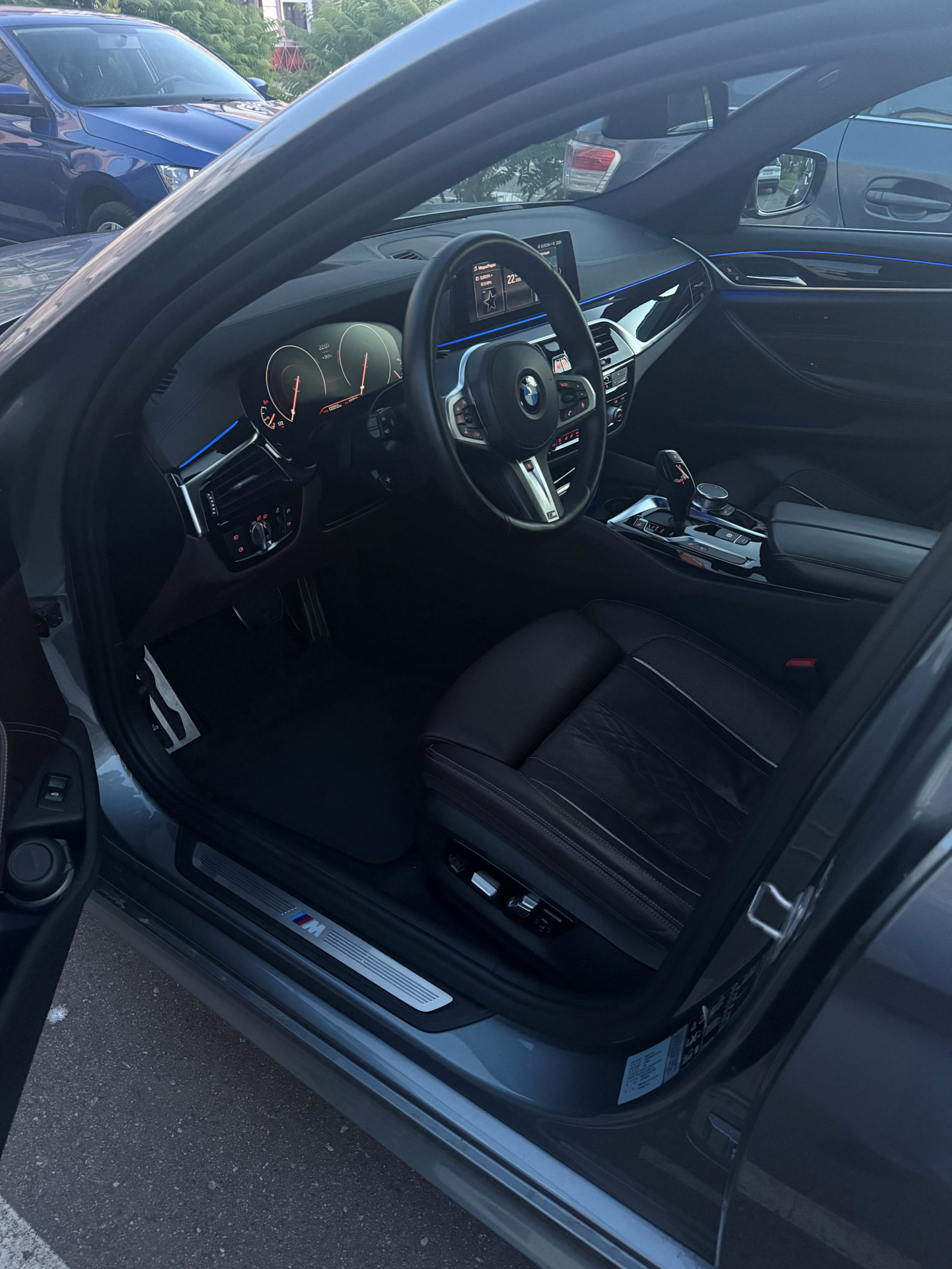

Сижу я ровно, за тройками не еду, и тут в очередной раз сортируя объявления вижу, что на один вариант снизилась цена. Комплектация то, что нужно — харманн, проекция, AS3, обычная подвеска, с маслонасосом последней ревизии, нет только автозапуска 1CR ( а это одно из ключевых условий поиска). Предварительно, по этому вопросу, списываюсь с ребятами в Минске (не буду раскрывать кем) они отвечают — 800$ и неделя времени — все будет, меня устраивает, подумал я…(ну-ну). Закидываю предложение и после недолгого общения с продавцом выяснил, у него пару авто, таскал с Америки на РФ, а последняя партия не успела приехать и авто зависло уже на полгода, он решил, что столько авто в парке ему не нужно и захотел высвободить деньги. Ну что же, вызываю подбор, явных критичных проблем не выявляется и я еду смотреть сам. Первое впечатление от увиденного вживую — как так-то? Как можно было так засрать тачку) Ну да ладно, это не главное) Прокатился, пощупал: Жалюзи не работают, хоть ошибок по ним нет (с ними я еще повоюю) салон всрат, но целый, резине летней транты, покраска с косяками, восстановлено в целом не плохо, но тяп ляп присутствует. Взвесив за и против решил, что нужно спасать эту M40 от этих бездушных владельцев))
Так я стал счастливым обладателем паркетника на легендарных B58 и 8Hp
Дорога домой прошла без приключений со среднем расходом 7 литров!

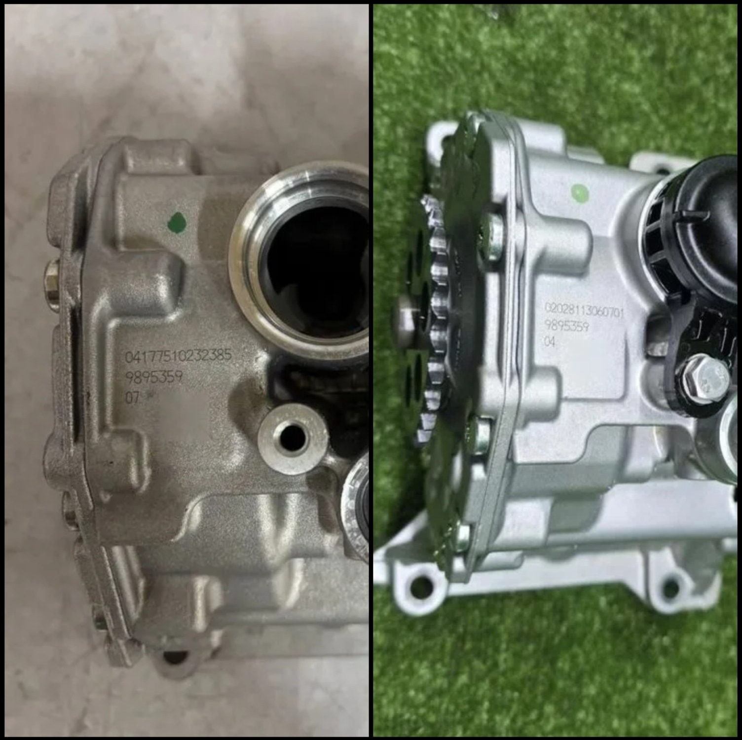

По поводу масляного насоса, номер 11419895359 один на все ревизии, номер ревизии на насосе указан отдельно.
Вероятность возникновения с ним проблем в разы ниже, чем на прошлой версии, я к этому.

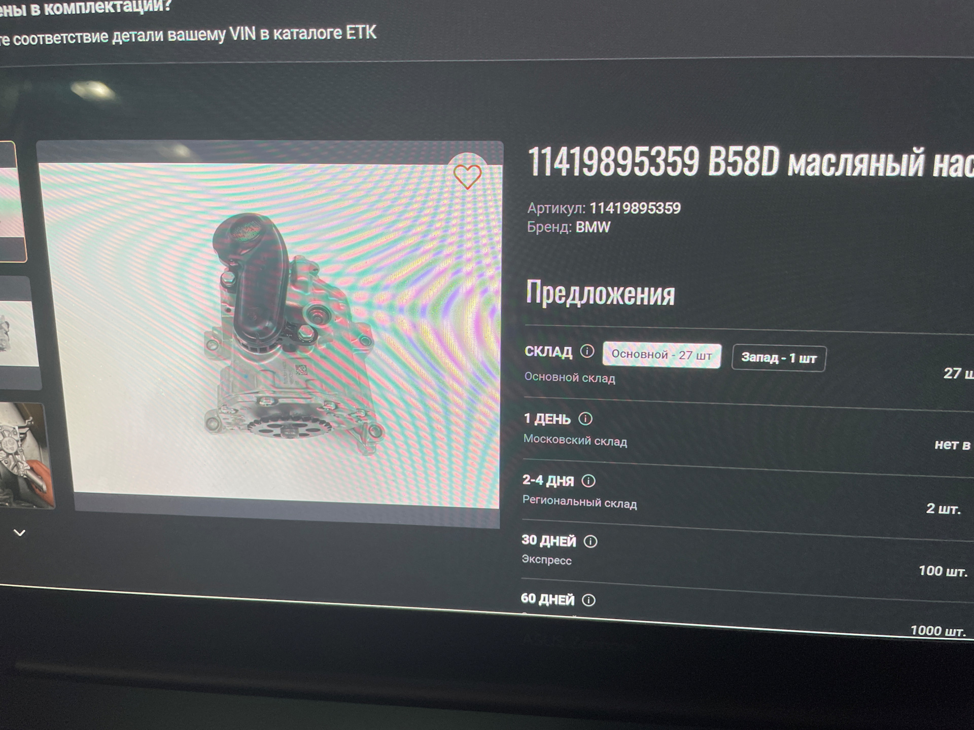

А почему уверены в маслонасосе ? Его меняли ?
Автозапуск вроде как 10 тыс стоит для реста с bdc3.
И да адаптив подвеска топ что можно иметь .
Для нашего климата адаптивы это дорогое удовольствие, касательно маслонасоса, я по vin проверил его номер — стоит уже последняя ревизия. Автозапуск для bdc3 стоит копейки, а вот на bdc2 его нет и реализовать в оригинал невозможно, но есть обход)
Да патч, вроде как .
А как по вину проверить ?
Адативы дико надежные вроде .
С пробегами 200+ в надёжности я не уверен))
Номер детали смотрите и в интернете проверяйте.
А как посмотреть ?
Cats.parts
Да как там увидеть что насос на заводе стоит уже нужный ? Я к тому что не возможно понять, только если эндоскопом залезть .
Cats я там зч у Сергея уже 23 года беру )
Doctor-star
Cats.parts
Вот по вину и как тут понять какая ревизия ?
Все норм, последняя 7 ревизия, можно расслабиться)
Я вас расстрою, это выдает то что сейчас можно купить и да он 7 ревизии (
Так что только замер масла нас спасет.
Или эндоскопом, но если машина не 22-23 года, то надежды нет(
Я продавал знакомому такой насос, у него лопнула втулка на прошлой ревизии. Масло измеряет на ура, масло надо лить 5/30, особенно критично зимой.

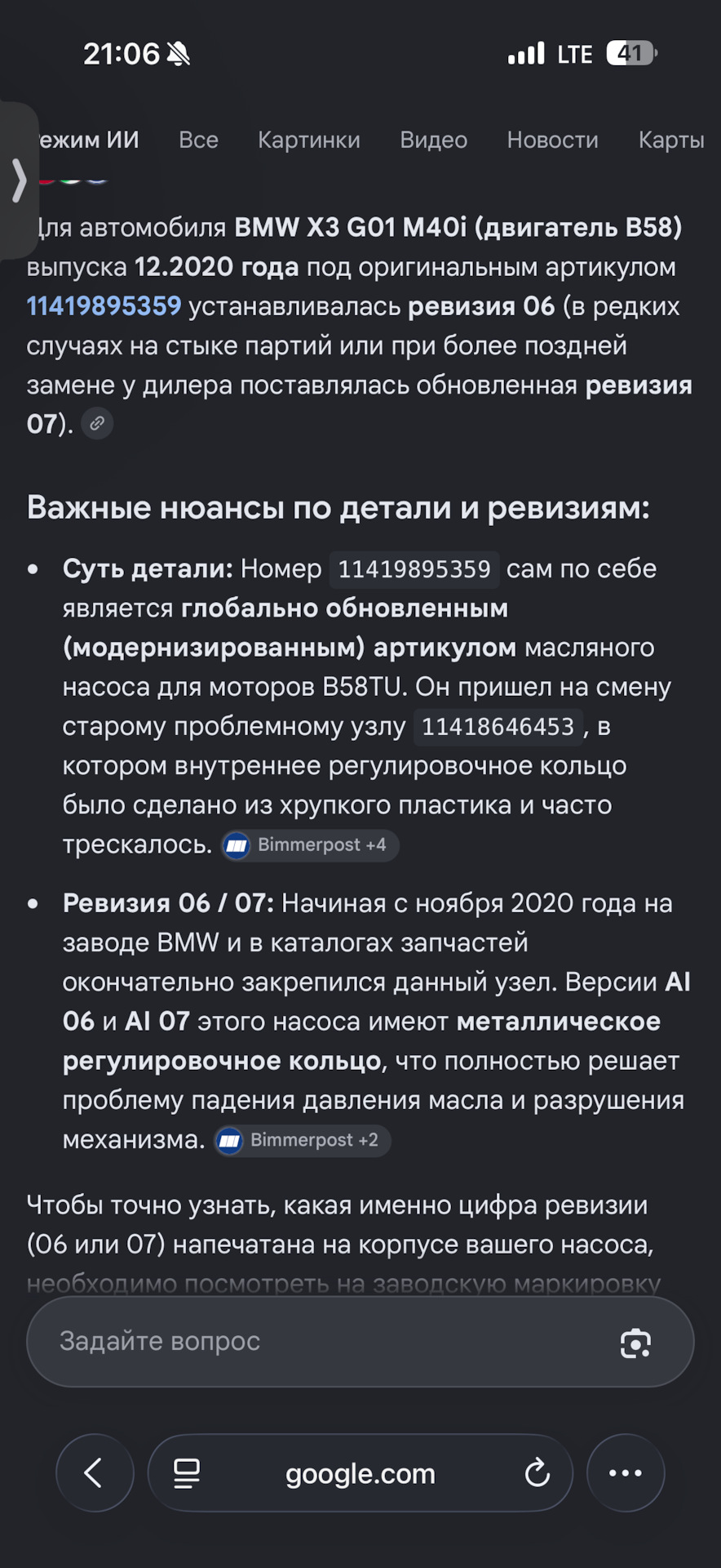

Ну вот уменя выпуск 26.12.19и от куда там 7 ревизия ?
У меня 7.12.20 и 7 ревизия, может от завода зависит
Еще раз, нет !
Вам по вину дает то что сейчас производится и все . А не то что стоит с завода !
6 и 7 ревизия идет после 23 года походу
Крайний раз повторю, если номеров несколько в каталоге, тогда указана дата замены, в противном случае, если номер один то именно он и установлен с завода! Я в автозапчастях уже 15 лет, знаю о чем говорю)

По вину в каталогах указывается последний актуальный номер детали. Не тот что устанавливался с завода. Тема уже изъезженная, и до середины 21 года попадается насос с пластиковым кольцом
