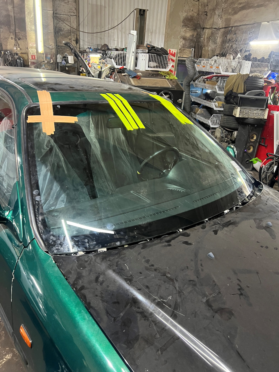

Сивиса надо гнать на переоформление, поэтому решили переклеить лобовое, так как его отдали в комплекте с машиной.
Думали, быстренько переклеим и поедем, еще загнали и на эту же процедуру 5 седана, но не тут то было…
Поднимаем стекло, а там🙄😪
Сразу в голове алгоритм действий, а это съем приборки, приведение в порядок проводки, сварка… в общем, полное очко😖

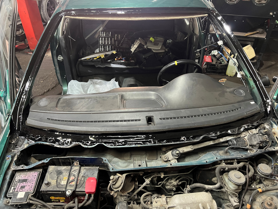

Почему-то в интернете мало информации от тех, кто восстанавливал свою, в основном инфа о том, что переваривают это место целиком, найдя живое с донора.
Мы легких путей не ищем, да и найти живое — в Калининграде точно нет, а пока дождешься с большой России, то можно и состариться, поэтому было принято решение о восстановлении.
Причем плачевная картина была и на 5, и на 6 сивисе.
А у нас потом еще 5 наших седанов на замену стекла… пу-пу-пууу. Но на 5 меньше заморочей со снятием панели и не так в ё страшно, как на 6-ом. Поэтому уже будто и не страшно 😂
В общем, мы их победили, замучали они нас правда знатно, но теперь там красота, которой еще лет на 50 хватит точно, ибо делали всё из металла 2 мм и варили хоть и полуавтоматом, но проволокой для нержи и со сварочной смесью.
