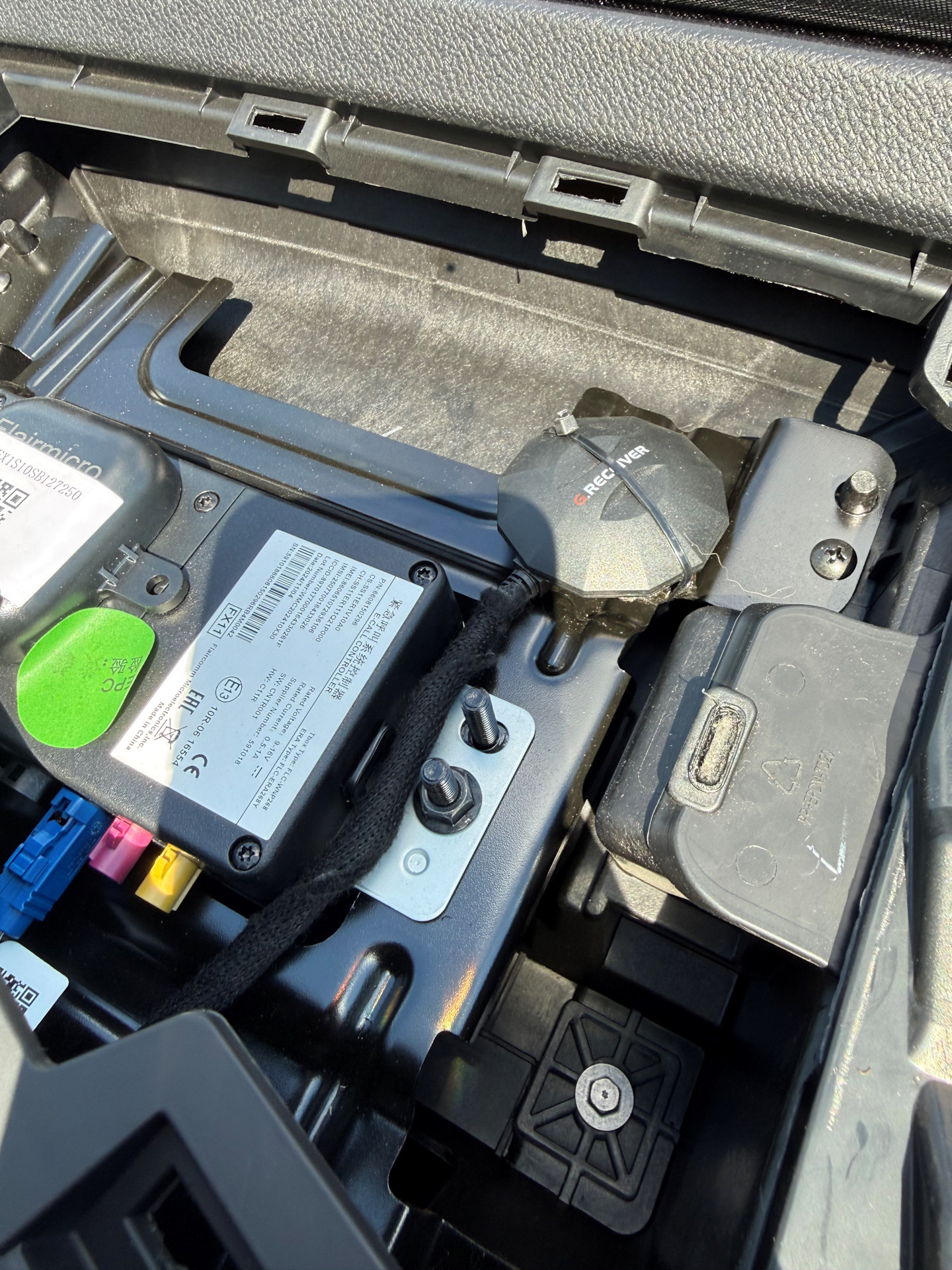

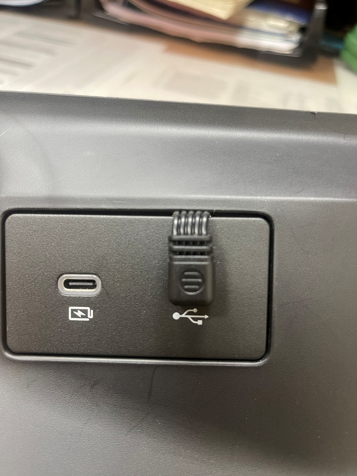

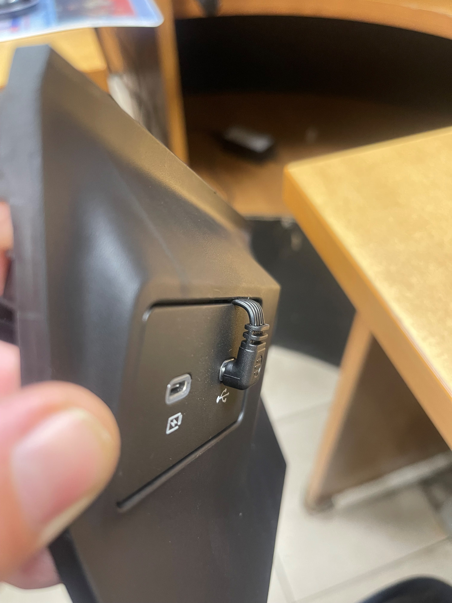

Вобщем выдалось свободное время, решил перенести антенну повыше. До этого лежала в нише. Сначала снимаем накладку начиная с правого угла, ближе к вам. После чего открываем бардачок и переводим в сервисный режим
После чего приматываем провод антенны
Сначала к бардачку, а затем от бардачка в ногах пассажира снимаем накладку и уводим провод вниз.
Сверлить пока ничего не стал, оставил провод сбоку от тоннеля. Как найду устраивающий меня вариант, протяну еще аккуратнее ближе к хабу. Главное что основная часть проложена)

У меня стало намного хуже там ловить под лобовым. вернул под центр тоннель
Интересное наблюдение
А антенна такая же?
Видимо сетка обогрева экранирует. хз. Вернул, сразу ловит быстро. Под лобовым секунд 40 ловило, счас 15

Я пока так сделал, смотрю и спрашиваю как остальные ( без дыр ) делают
что за переходник такой? ссылочку можно?
Rks-10
Я все надеюсь найти какой-то переходник, чтобы он коннектил разъем usb внутри тоннеля с проводом антенны
Я тоже пытался ))), он тогда из блока должен идти . Я его разбирал.
Как реализовано, подключение под парящей панелью?
USB-hub от штатного USB. Провод пока выведен из под центрального тоннеля
