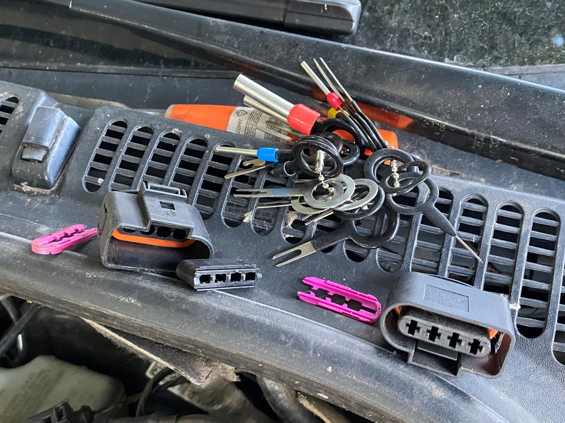

Старый мотор лёг, поставил контрактный, месяца два горя не знал и сейчас понеслось, начались пропуски машину всю аж трясет почитал ошибки жаловался на 3 и 4й цилиндр и была ошибка по множественным пропускам, поменял свечи и катушки, ошибка осталось по четвертому, решил поменять свечи с катушкой местами на с третьего на четвёртый, проблем осталась, померял компрессию везде 13.2, но все так же, грешу на КВКГ, может у кого было, помогите

Проверь еще провода на фишку катушки, если хоть на одном есть надломы то может быть такая фигня.
У меня так было, и я тоже и катушки местами менял и свечи менял и местами и вообще новые ставил… и при очередном снятии фишки с катушки 4-го цилиндра, я увидел как один из проводов у самой фишки держится на паре волосков… пришлось распиновввать всю фишку, паять (немного удоиннив) провод, и только после этого все проблемы ушли… ни одного пропуска ни в одном цилиндре после этого нет.
Вот буквально вчера я наконец победил эти пропуски в 4 цилиндре, на выходных сделаю запись в БЖ с фотками, сейчас некогда.
Спасибо за ответ, был момент, когда поменял катушки, он минуту проработал хорошо, но потом опять чек заморгал
я бы смотрел проводку… когда снимают фишку с катушки там провода аж на излом бывает тянут, а они ведь далеко не новые… и как раз у самого основания фишки начинают ломаться.
я полез пинцетом шеверить провода именно на фишке 4-й катушки, и три провода сидели плотно и не двигались вообще, а один от легкого шевеления сразу отломился…
Я и пинцетом шевелил, вроде полно сидят, я грешил на фишку 3его, даже фишку заказал, но оказалась все нормально, фишку вернул, может зря возвращал
у меня кстати при «распиновке» родная фишка тупо в руках развалилась…
пришлось менять и собирать уже все на новой (благо чуваки из гаражного сервиса угостили фишкой с когого-то турбогоночного трупика). а внеше была нормальная вполне…

Подсос воздуха во впускном коллекторе в районе 3,4 цилиндра. Конкретно клапан управления вихревыми заслонками
Дым в помощь
