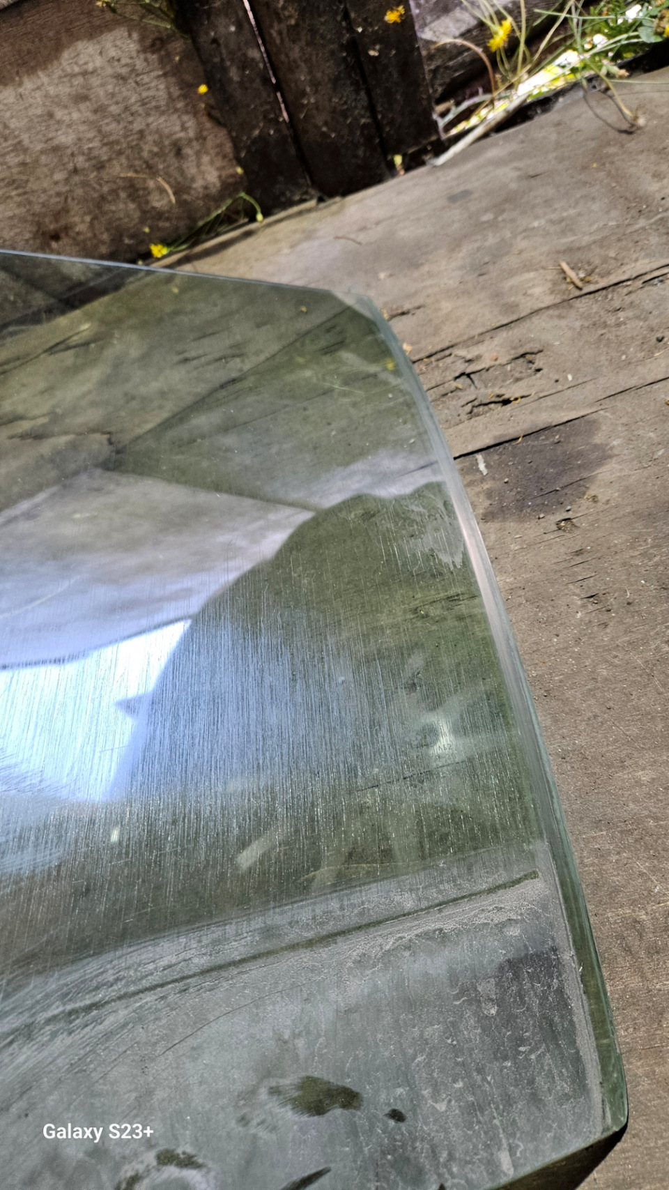

Давненько хотел заменить или отполировать передние боковые стёкла.
Полировку сразу отметаем т.к по деньгам можно купить оригиналы новые)))
Поиски на авито длились долгие месяцы т.к в идеале практически не найти, а не идеал и у меня у самого имеются)))
Но все же удалось найти практически в идеале🤌 с цефиры, за исключением нескольких еле заметных царапин.
Процесс снять поставить описывать нет смысла т.к что снять как поставить всем известна)
Единственное вычистил все уплотнители внутри, ох там сколько было грязищи 😱
Да да это всё в уплотнители!
Взял тряпку отвёртку и всё внутри вымыл.
Ну и результат🔥🔥🔥
Ну а это мои старые стекла 😱
Я доволен как слон)))
Всем здоровья и оригинальных запчастей 😉

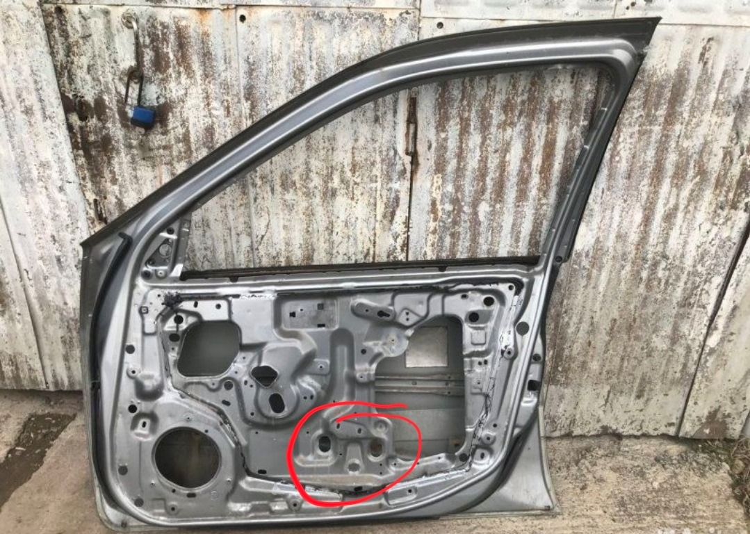

А я вот хотел бы узнать как разобрать. Мои дребезжат и шатаются все нет времени залезть
Да там всё просто. Скинул обшивку двери.
И увидешь два отверстия в диаметре см 2 это монтажные отверстия для откручивания стекла.
Опускаешь стекло до тех пор пока не увидешь винты в этих отверстиях.
Откручиваешь их и придерживаешь стекло чтобы не упало.
А вынимать стекло тоже просто,
С этого же положение как открутил поднимаешь ту часть которая (грубо говоря к ремню ближе) и вынимаешь.
С верху ничего снимать не надо, не уплотнители ничего.
Благодарю. Но у меня и дребезжит и шатается вот и думаю надо разбираться
По любому надо

Вот эти отверстия
