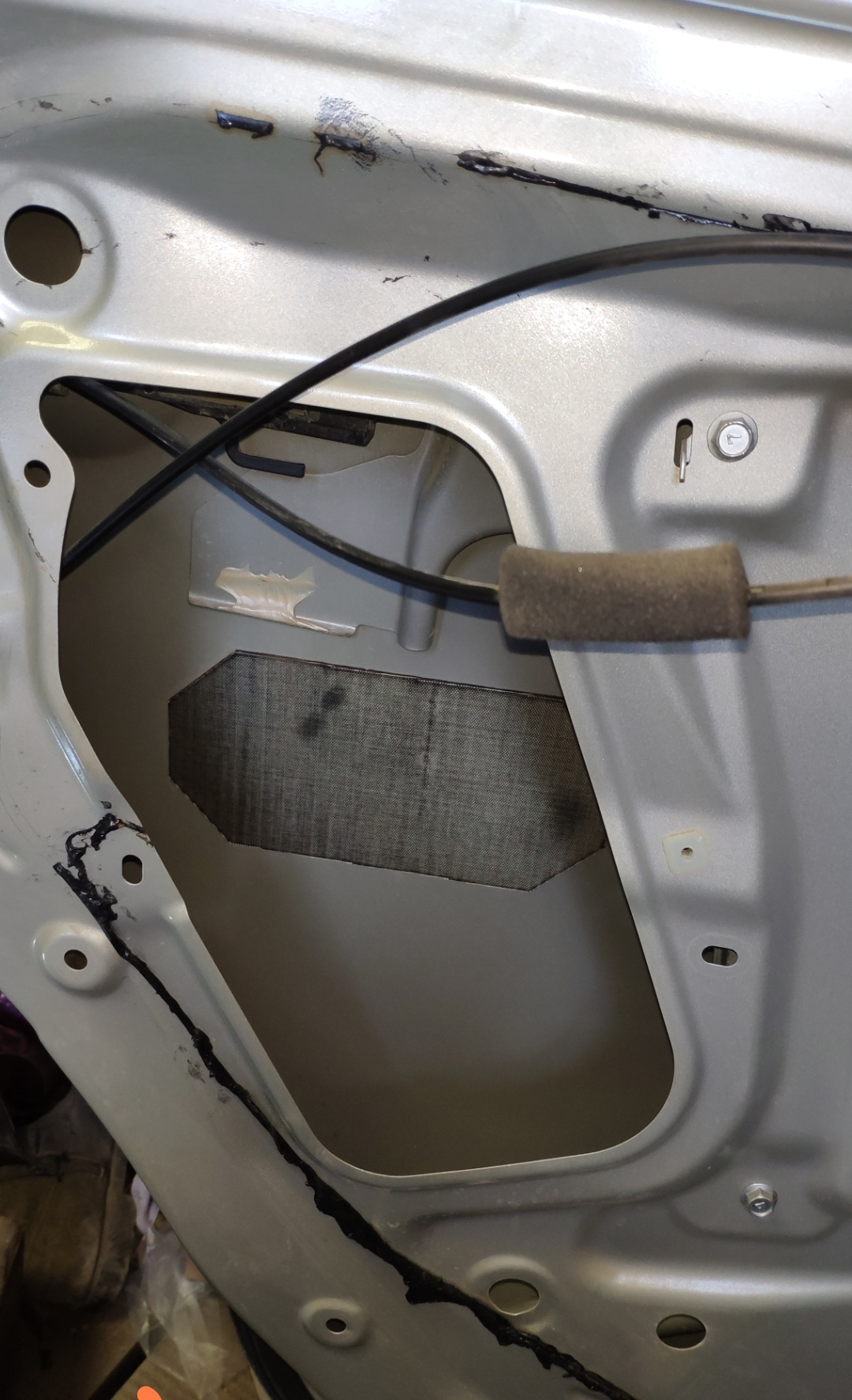

Нет в японцах шумки. И не было никогда. Да в прочем как и во многих других авто. Вы ещё только двери вскрыли.
Поднимите ковролин на полу, и увидите также голый пол и немного жёсткой вибры, которая от времени и влаги возможно уже отклеивается от металла и никак не работает😁
Заводская шумка😂

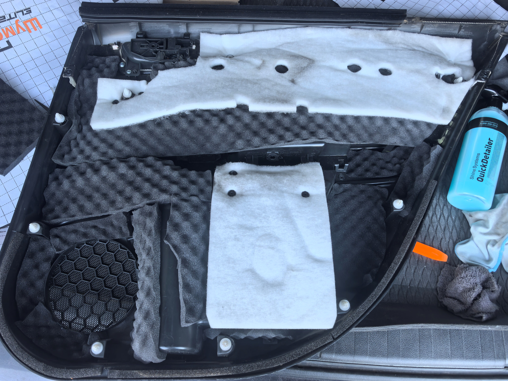

Имею два аутбека, оба BR 2012 года, рест и дорест и я не могу сказать, что в них есть рахница по шуму. Хотя дорест я уже зашумил (подкрылки, капот, крышка багажника, ниша запаски и двери), эффект становится значим только после шумки дверей

Я не могу сказать, что в аутбеке отсутствует заводская шумка: вибра+шумка пеально поклеены заводлм, но сказать что он с завода тихий-не скажу
Что называется заводской шумкой я так и не понял? В дверях по крайней мере кроме пленки и кусочка вибры нет ничего

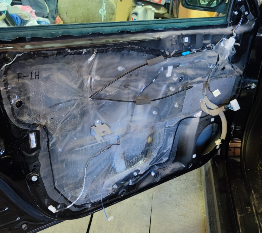

Аут br это первая машина где я увидил штатную шумку на дверях, и не просто пакетик
Не знаю, где вы там увидели шумку. Кусок полиэтилена и маленький кусок вибры на Легаси БМ, ровно также как было на прошлых импрезах GH и GG
Странно на JDM есть шумка
Прям заводская? Или японец постарался?Фото есть?
До правой двери дойду постараюсь отфотать
