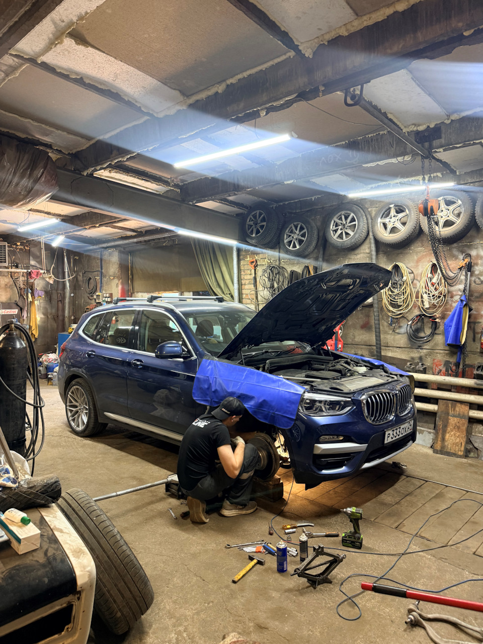

Заменили передние большие рычаги
(на старых сайленты уже были не оч визуально, хотя все работало) поставил TRW за 16800 штуку.
Заодно скинули стойки и прокачали, потому что газ с 2019 года покинул чат+поменяли пыльники и отбойники, поставил оригинал. Стало намного приятнее на ходу🤓

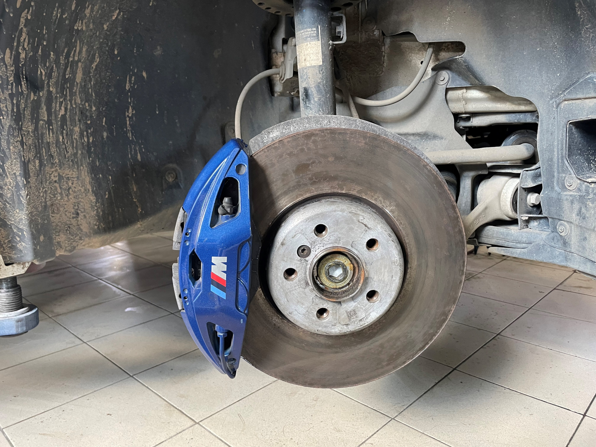

Поменял вкруг тормозные диски и колодки, просто потому что пробега уже 84000 и как бы надо уже было поменять для спокойствия.

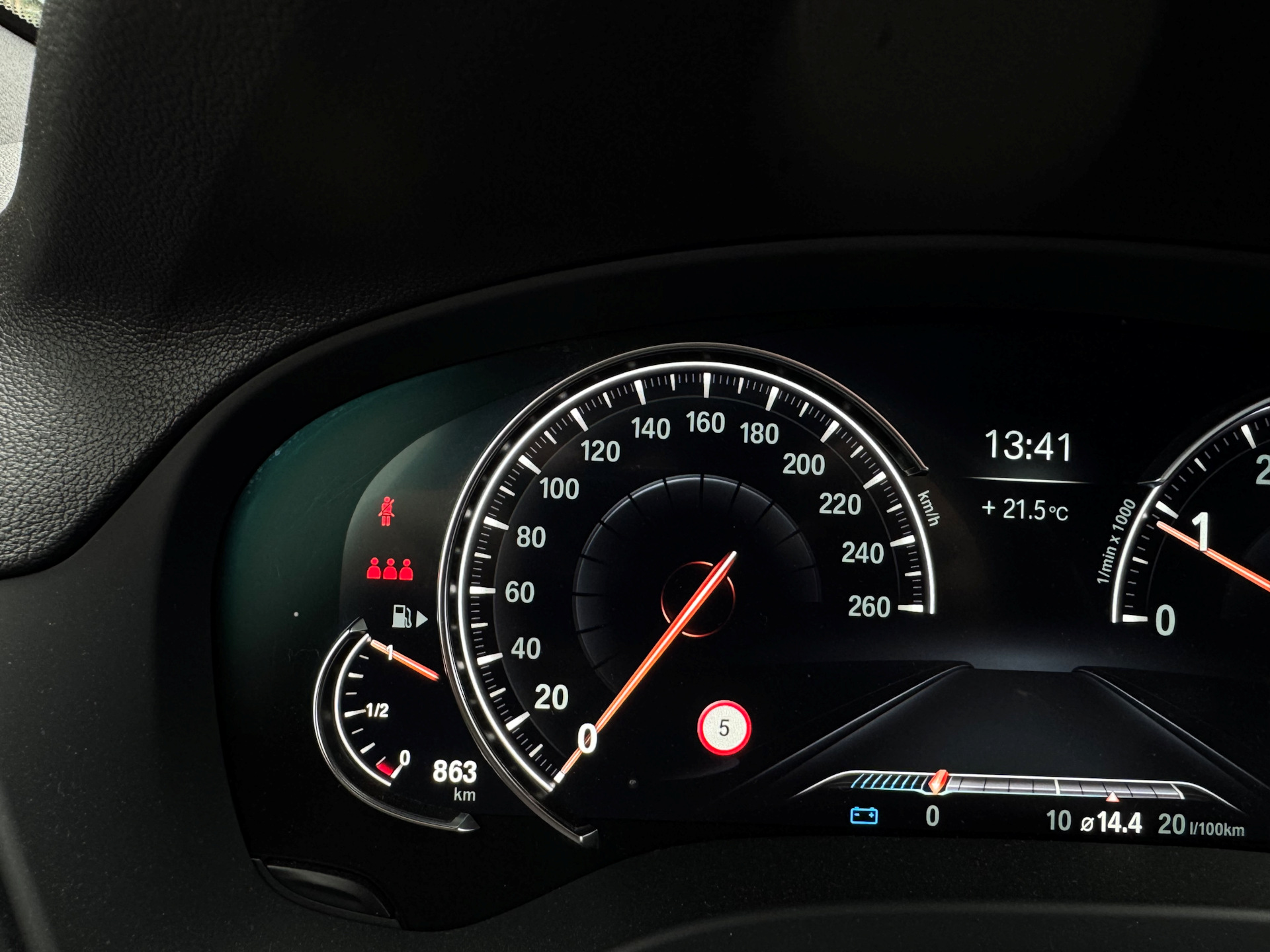

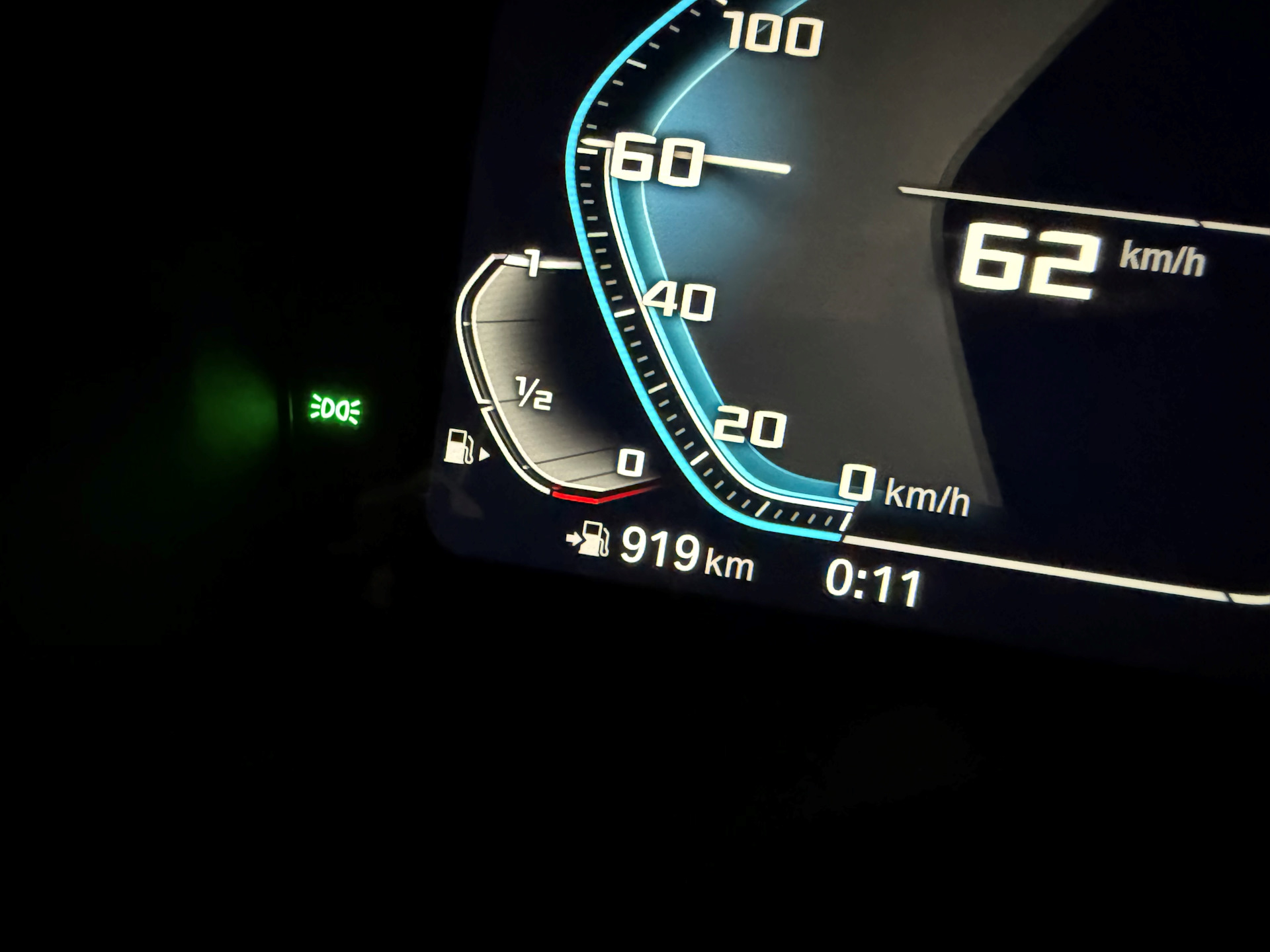

В топливный "кризис" запас пробега на одном баке дизеля в 750-800км ооочень радовал+без очередей, в том числе и на трассе это тема💪

выживал на 20и в топливный кризис, реально удалось до лампочки проехать почти 700, это обычное движение городское, короче если тошнить на эко режиме и играть в эту игру на приборке сколько машина прокатилась накатом — в реальности расход можно держать видимо в районе литров семи
ЭКО про творит чудеса. Езда чисто трасса. Реально конечно столько не проедешь, но цифры удивили
мне на 20д ст1, М тормозов на оригинальных 2-х составных дисках хватает тыс на 10-20. потом чувствуется биение. Таких тормозов в целом хватает на 1 торможение со 150-160… Как ездят на серых 330-х мне вообще неведомо…

Мне базовых тормозов хватает абсолютно везде, скорость на круизе всегда 150, соответственно оттормаживаний много. На ф10 стоят 374, есть с чем сравнивать.
Кроме визуальной составляющей и душевного покоя, на гражданских г01 просто не вижу смысла в более производительных.
сам на ф10 менял стоковые 330*24 на 348*30, после выезда на трассу почувствовал просто катастрофическую разницу. 348*36 г01 в городе норм, на трассе прям плохо, я не ношусь как угорелый, как раз наоборот, предпочитаю стокойно110-120 ехать, но в таком режиме рано или поздно нужно кого-то обогнать, и вот если в течение этого обгона нужно оттормозиться и встроиться м/у авто, то сделать это надежно получится 1 раз. На ф10, которая на 150-200 кг была легче, 348*30 вели себя сильно лучше. В прошлом году в апреле поменял диски и колодки, проехал 20тыс. в городе на торможении сейчас ощущаю прерывистое качение диска, думаю попробовать проточить, но менять раз 20 тыс. оригу такое себе…
