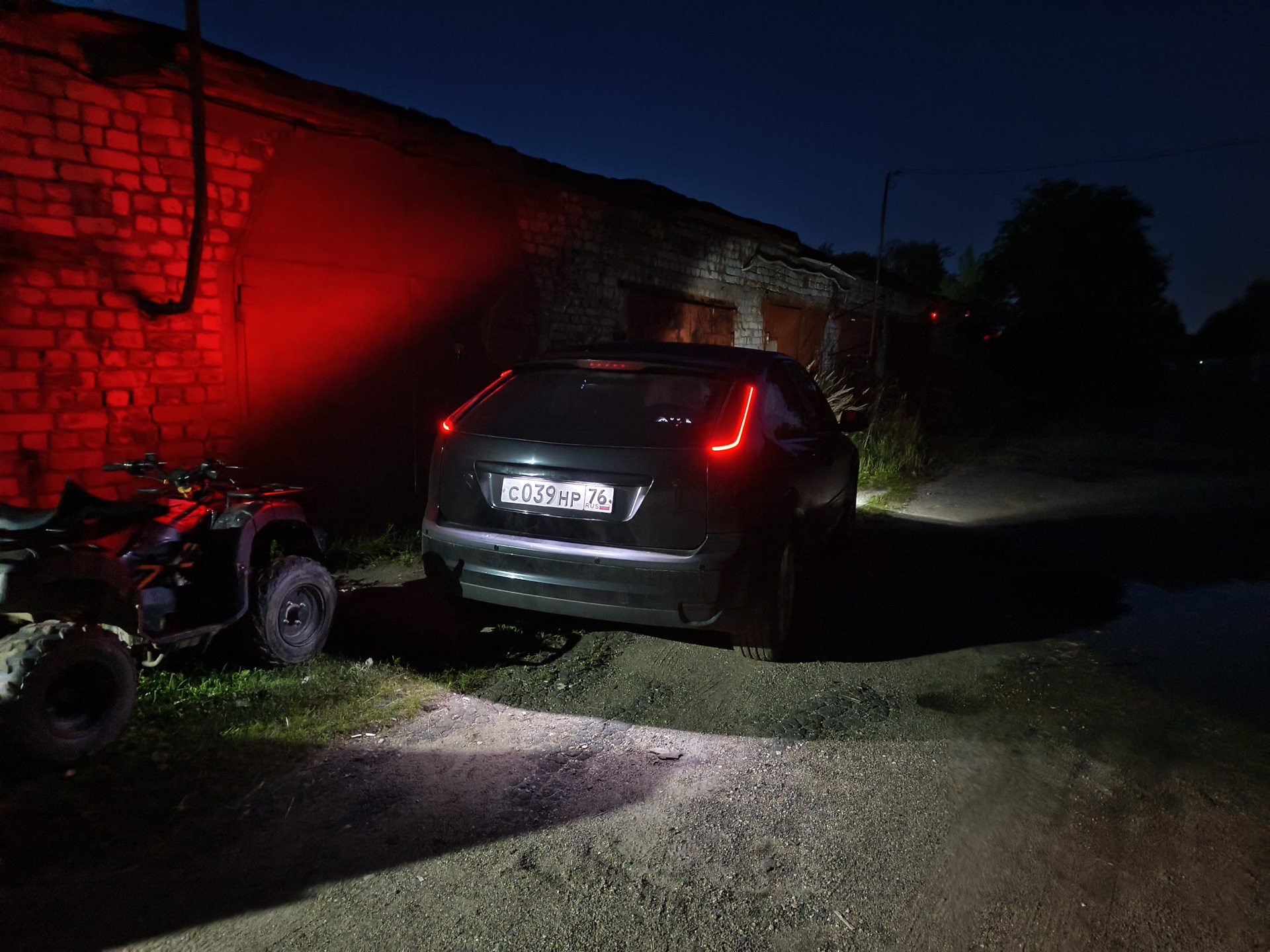

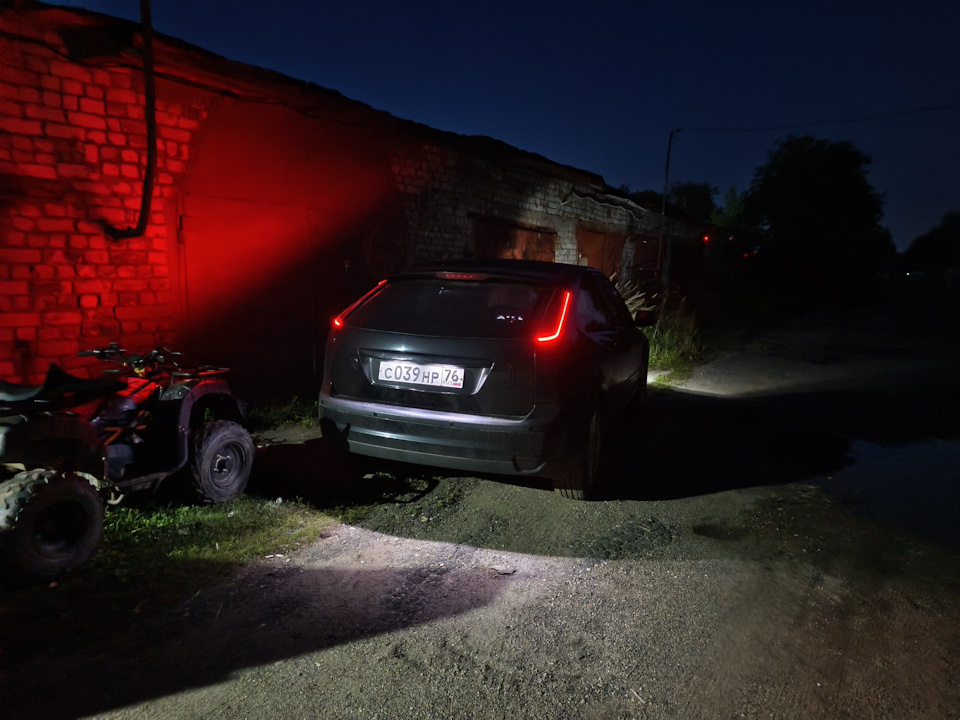

Пока вместо грилей, так сделал )), в живую смотрится отлично
Хотел тоже что то в этом роде замутить. Но фонари сложно грамотно разобрать и собрать обратно без косяков. А так ленту укладывать под фонарь как то не хотелось. Но смотрится интересно, только надо основной габарит отключать.
Основной габарит отключен, кусочек скотча малярного под контакт лампочки приклеен ))
Да, да. Это видно что он отключен. Так симпатичнее чем если бы ещё был задействован основной габарит! А кстати! Можно же задействовать габарит как стоп сигнал, будет ярче же.
Можно, но зачем ). Лампочки Филипсы диодные стоят, стоп и так очень яркий
Долго я с этими лампочками возился когда были стоковые фонари! У них же усики со смещением, нужно подпиливать один усик. Но удалось найти лампочку именно с нашим правильным цоколем. Редкие оказывается они. А сейчас в грилях то одноконтактная лампочка, проще, а если поставить двухконтактную, то стопы ещё ярче горят!
