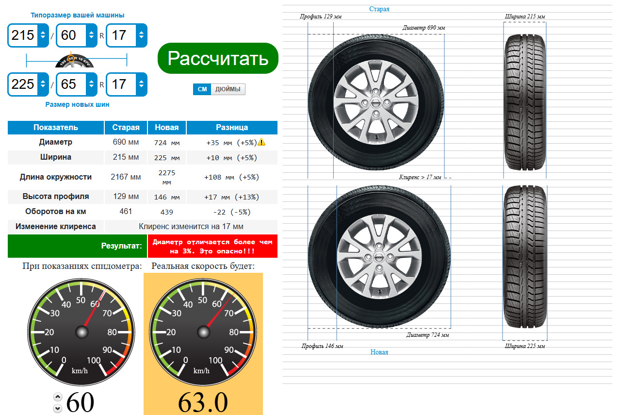

Всем привет. Выбираю зимнюю резину. Вместо штатных 215/60/r17 предложили 225/65/17. Начитался что люди ставят. Обращает ли на это внимание дилер? Ну и как вообще по ощущениям? Ести ли минусы какие-то? Ну и самое главное 225/60 дешевле довольно таки ощутимо.

Зима на штатных 17 дисках 225/60. Да, для данного диска широковато. Но, ехать намного комфортнее по соотношению с заводскими параметрами. Машина идёт очень мягко.

Я бы 215/65 поставил. Плюс 1см Клиренса. Потом, шире резина — хуже проходимость по снегу. Д и 225 на штатный диск, шириной 6,5j — такое себе
215 65 полностью поддерживаю
Ставьте 225 65 17

Докопаться и до столба можно, но пусть сначала докажут прямую зависимость дтп от размерности резины. По сути, главное что бы размер дисков соответствовал.
Даже по себе скажу, больше и тяжелее резина, не только на разгоне, но и на торможении чувствуется. Конечно не в тех диапазонах что тут меняют, но факт.
