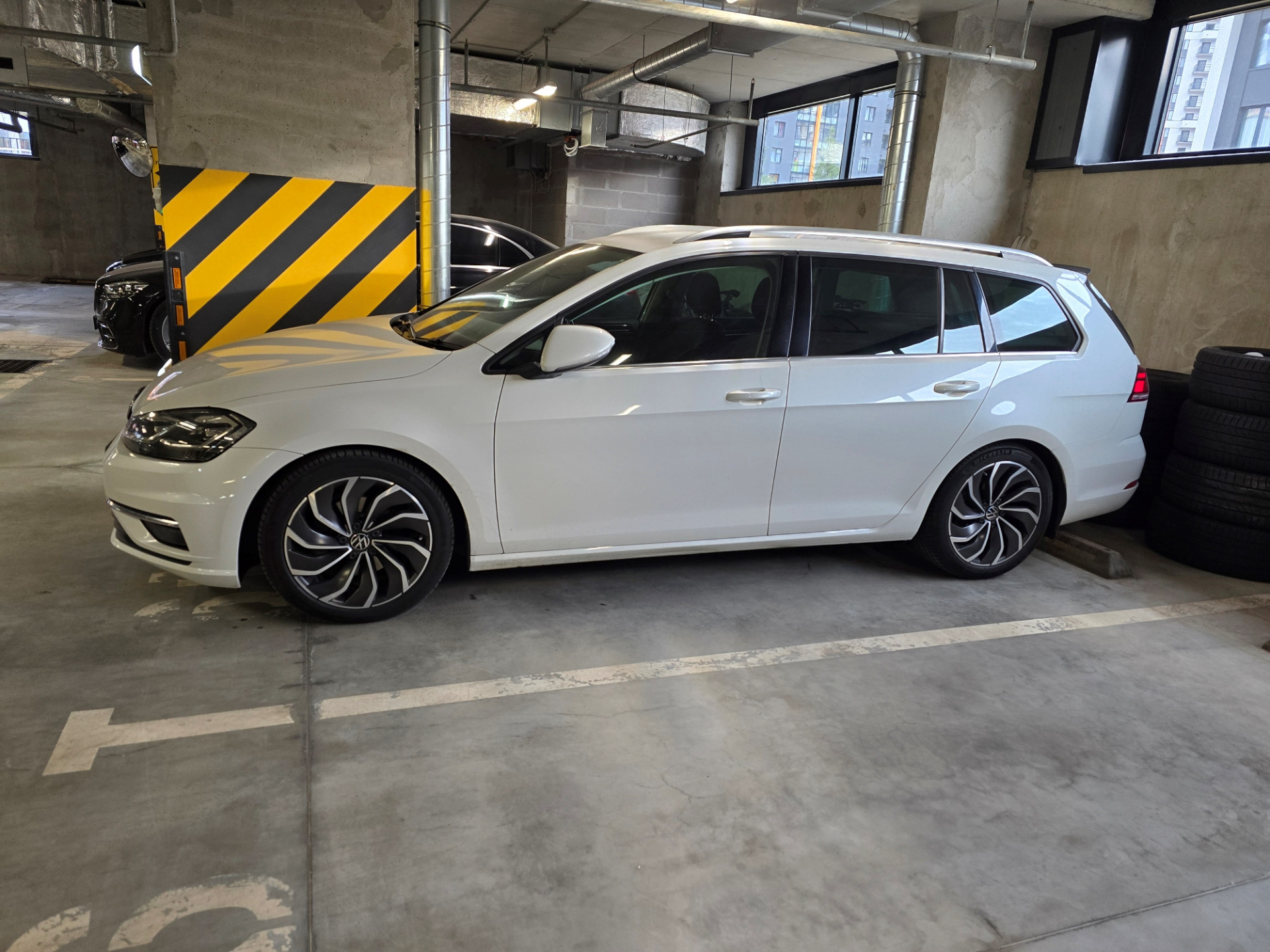

Удалось выцепить на Авито комплект пружин 🇩🇪 Vogtland -35mm за 11т.р.
Единственный момент в том, что это пружины от хэтча и для установки на вагон пришлось докупать на озоне проставки 20мм под жопку, иначе корма была бы завалена вниз.
Дождался доставки и полетел в бокс перекручивать.

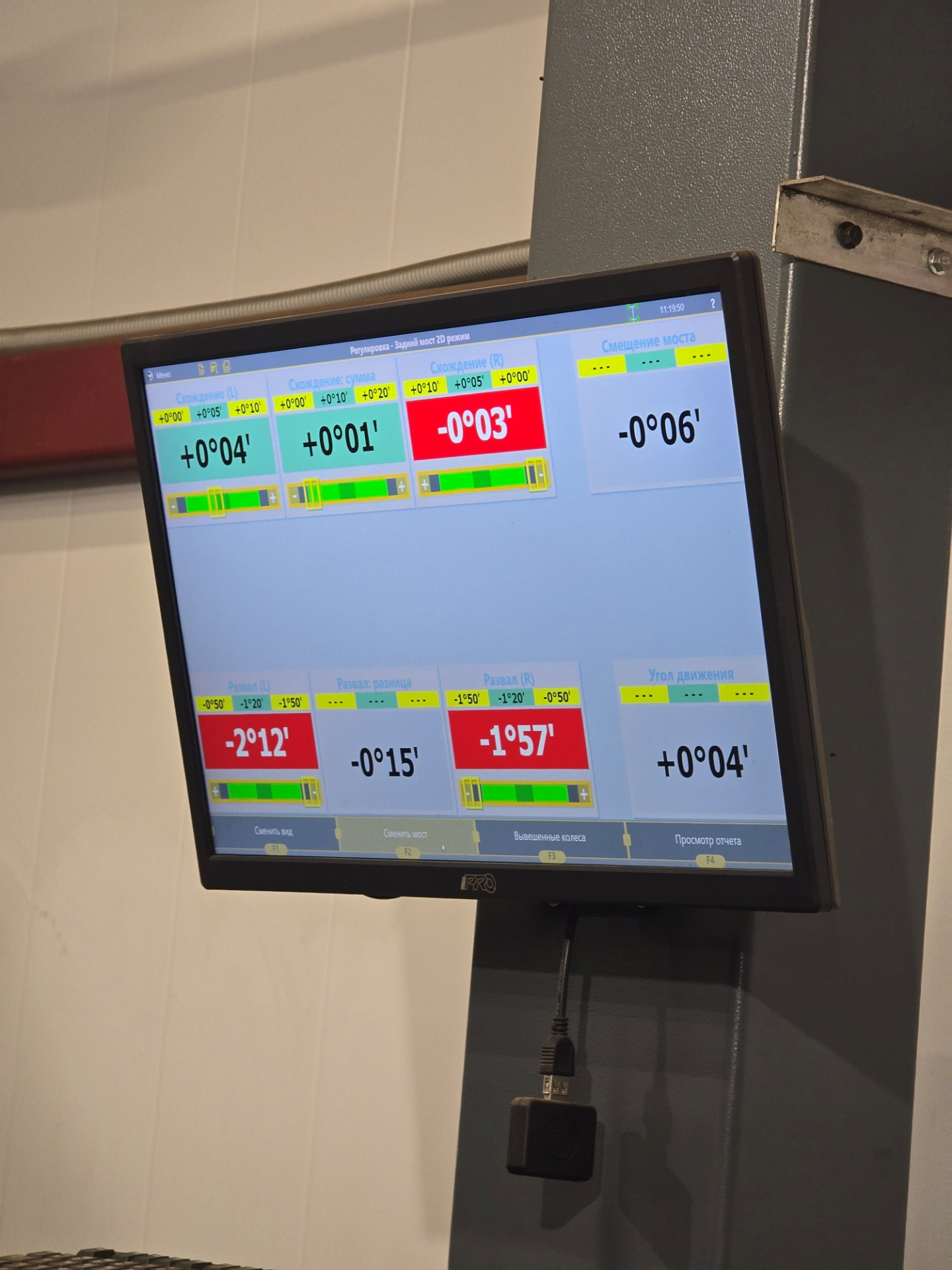

4 часа валяния под машиной, заезд на регулировку углов и получил вот такой вид
Ах, да еще воткнул оригинальные диски R17 от 8го кузова, и подвытащил заднюю ось с помощью 15мм проставок наружу т.к. с вылетом 47 это было максимально странно. Не скажу, что даже с таким видом эти диски меня устраивают на 100%, но пока оставлю так. Возможно в межсезонье подберу что-то поинтереснее, а может психану и закажу кованые у китайцев, благо опыта в этом деле хватает с запасом😉😎
На очереди установка впуска от 1.5 литровой версии и разделение контуров охлаждения.
Всем низких машин и ровных дорог🚀🚀🚀

Цена-подарок)) Неплохо выглядит посадка, думал на них ниже будет
Да, как увидел обьявление, тут же оплатил не думая) Долго искал именно -35, тк все что было -50мм, а это уже борщ для моих поездок в Карелию с полным багажником, лодкой, мотором и тд
На MQB платформе вытянуть колеса блеже к аркам и ловить машину на трассе.Инжинеры идиоты сделали заднюю колею уже передней.
Не знаю, что там и кто кого ловит, совершенно не испытываю никаких проблем на любой дороге. Возможно потому, что не езжу в колее, как идиот
Машина ваша вам решать.Если возить рассаду на дачу с скоростью 90-110 км.ч то ок.А если любииш продавить пидаль на платке 140-180 км.ч. Поймеш.
Только дрова вожу по пересеченке, для этого и занижал. Понял, принял, куда там мне
