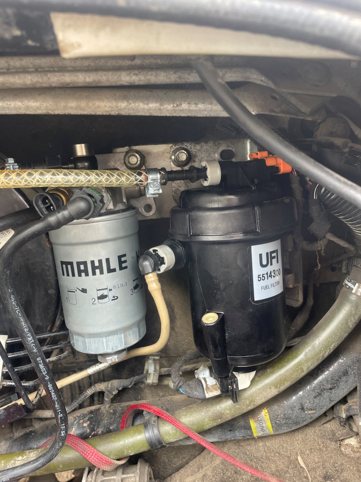

Хочу поставить дополнительный фильтр очистки? Поделитесь опытом, кто ставил?

Еще фото.

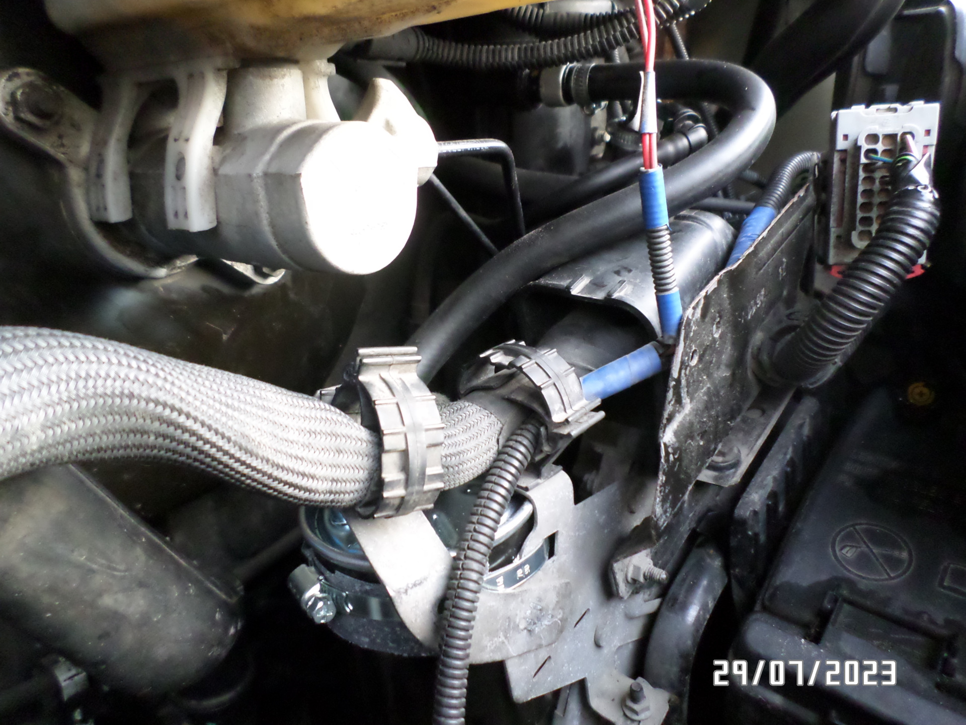

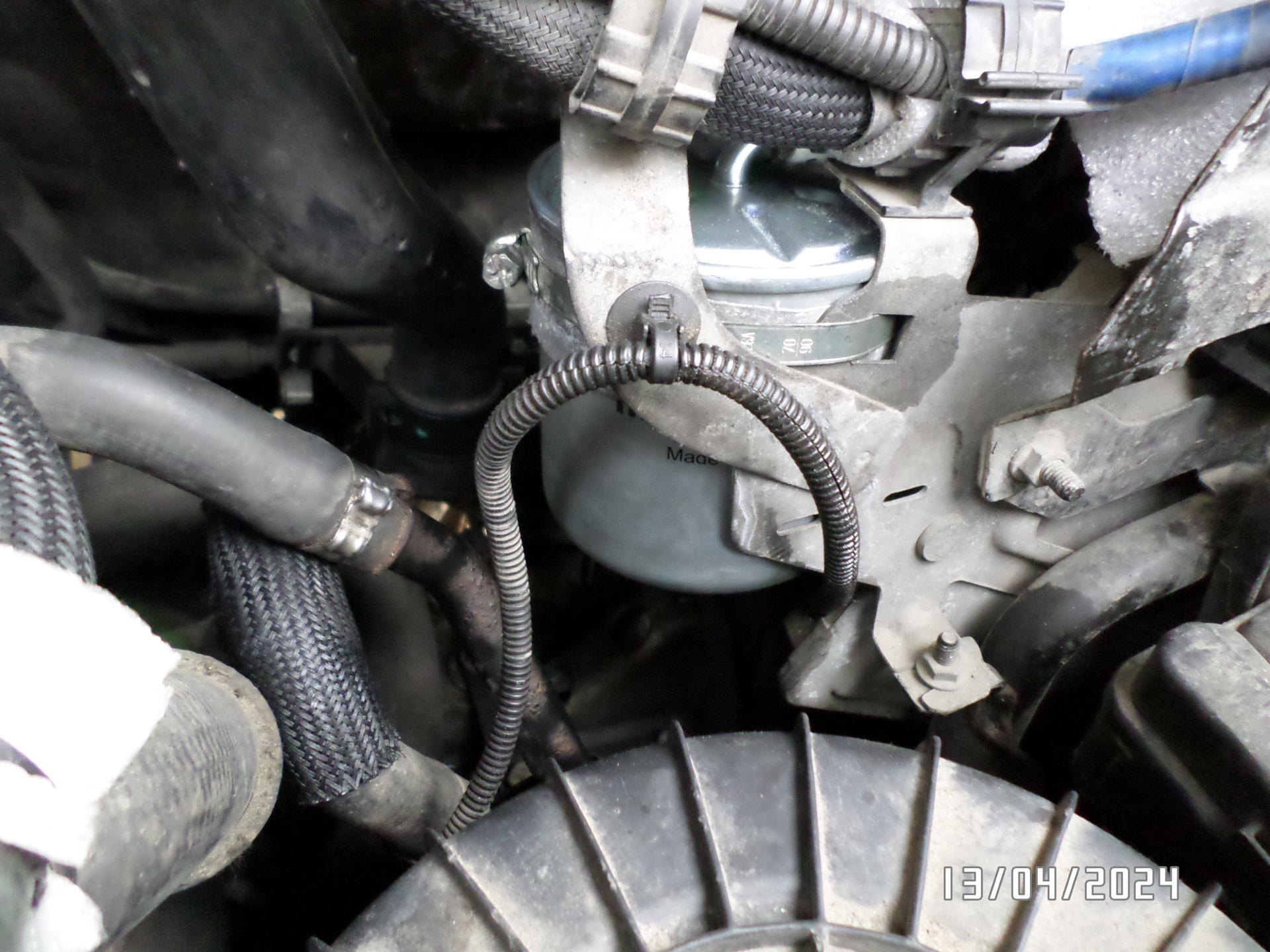

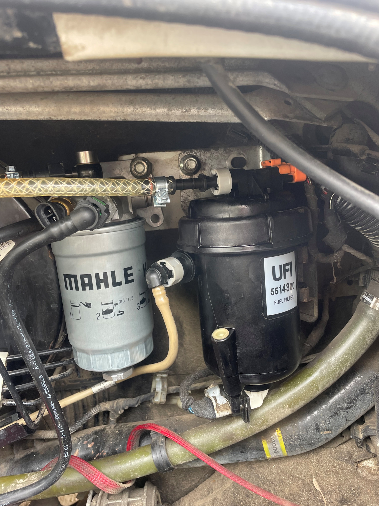

Доп. фильтр от Спринтера после штатного. Штатный меняю до 15 тыс. км. дополнительный, раз в 30 тыс. км. Быстросъемы подбирал от отечественных авто. Надеюсь, понятно по фото. Один раз, где-то заправился грязью, штатный фильтр раскрылся по склейке, доп. фильтр подстраховал. Распиливаю его болгаркой каждый раз после демонтажа.
Вот так поставил всегда можно переделать в сток
