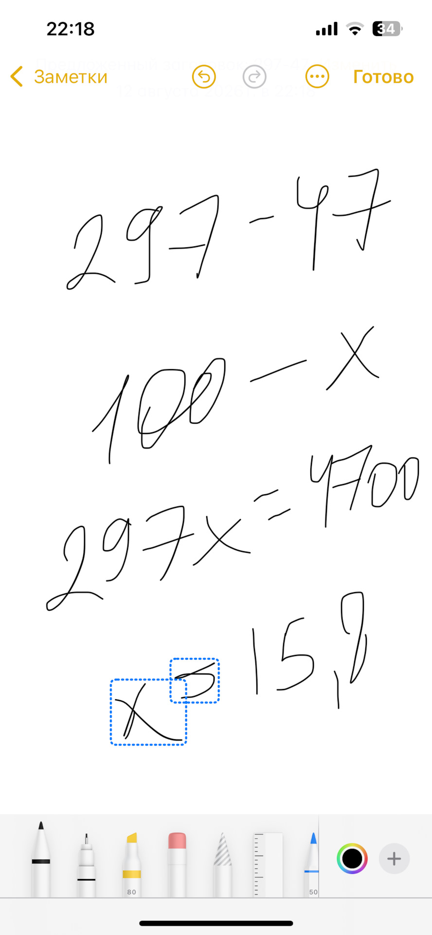

ГБО 5, под турбо двигатель, НЕ подходят, только атмосферники, подача газа как на Гбо 4+. Распределенный, во впускной коллектор. Значит + 25% бензина должно расходоваться, (добавьте к своим рассчетам) иначе расплавятся штатные форсунки. Если его поставили, то он просто заливает газ ведрами. Если стоит Гбо 4+, то расход газа очень большой, с учетом, что еще тратится бензин
Впрыск топлива, при Идеальной настройки ГБО, 3 впрыска газа, 1 впрыск бензина(для охлаждения форсунок). 75% газа и 25% бензина. —Расчет расхода газа. — Всего пройдено: 297 км. Потрачено газа: 47 л, Формула: (47 л / 297 км) × 100. Итог по газу: 15,82 л на 100 км, Расчет расхода бензина. Так как 47 литров газа составляют 75% от общего объема смеси, на долю бензина (25%) приходится ровно в 3 раза меньше топлива .Потрачено бензина: 47 л / 3 = 15,67 л. Формула: (15,67 л / 297 км) × 100. Итог по бензину: 5,27 л на 100 км. Суммарный расход топлива в смешанном режиме работы ГБО составляет 21,09 л / 100 км. Похоже у вас дырявое ГБО, очень большой расход газа. Обычно газа расходуется на 15-20% больше, чем бензина, за счет низкой калорийности горения. Какое у вас стоит ГБО 4+, или ГБО 6. ? ГБО 4+, это впрыск идет во впускной коллектор, видно, форсунки вкручены во впускной, под кулером Рассчет расхода топлива сделан для ГБО 4+. ГБО 6, используется только Пропан Бутановая смесь, LPG, другие газы НЕ подходят. Впрыск жидкого газа, идет, через ТНВД, штатную топливную рампу, и штатные форсунки. Врезка газовой трубки идет перед ТНВД. Через специальные клапана. Тогда двигатель, 100% работает на газу. Ваш расход составляет примерно 15,82 литра/100 км. Бензин подаётся только во время холодного пуска.
Вы не ответили, какое у вас ГБО. У 4+, видно трубки и блок клапанов, ближе к гидроусилителю, 6, клапана возле ТНВД. Просто интересно. Какой всё-таки расход топлива, для 4+ Очень большой

Город какой есть) 1 светофор на весь город и то времянка Расход 15.8 выходитт

Для Атмо, нормальный расход.

У меня атмо

5ое вроде

Что значит дырявое гбо? Пропуски в стыках?
