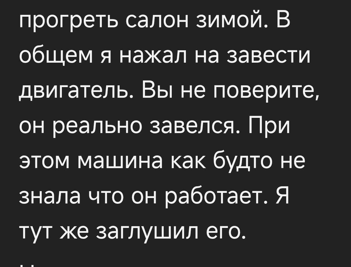

Я пошел дальше и решил настроить функцию умный комфорт, но он никак не настраивался, просил завести машину. Как ее завести я понятия не имею, у нас же гибрид. Да и зачем заводить, я же просто хочу охладить машину летом или прогреть салон зимой. В общем я нажал на завести двигатель. Вы не поверите, он реально завелся. При этом машина как будто не знала что он работает. Я тут же заглушил его.

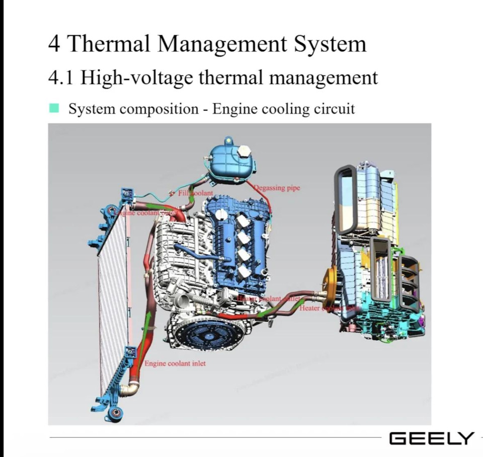

Начал изучать тему, смотреть ролики и переписываться с разными людьми. Я пришел к выводу, что сигнализация не должна заводить двигатель на гибридном авто. Двигатель прогревается теплоносителем (антифризом), он нагревается Тэном от электричества. Поэтому зимой когда двигатель заведется, он будет уже прогрет. Это все в теории конечно, я еще зимой не ездил.

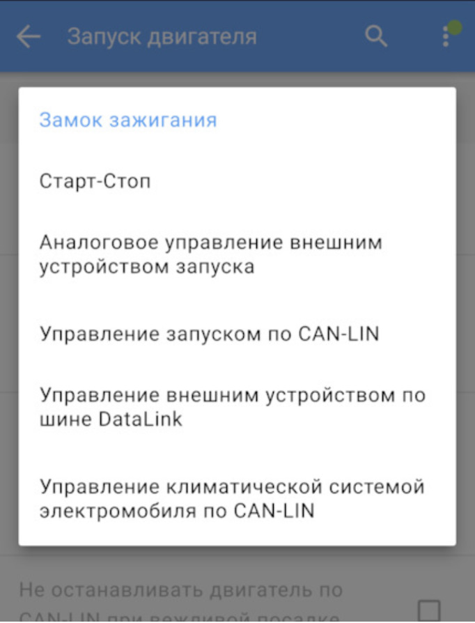

Получается, все что надо это в настройках поменять один параметр
Я поехал к дилеру и попросил поменять. Вышел мастер установщик, ему потребовался пин код от сигнализации, который я не взял с собой. В общем смотался домой, взял пинкод и мастер за пару минут все перенастроил, Правда спрашивал меня в каком меню эта опция. Благо у меня был скриншот )))
Теперь когда я нажимаю на завести двигатель, то включается умный комфорт и двигатель не заводится. Его заведет сама машина, если посчитает это нужным. Таким образом я могу заранее выставить нужную температуру, подогревы или охлаждения сидений и руля и когда сяду в машину она будет уже комфортной для поездки. Вот теперь я доволен.

Установите Starline master и сможете сами всё настраивать.
По теме. Если именно запустить ДВС с приложения SL, то всё же авто видит это и на приборке загорается надпись " автомобиль запущен через удалённое приложение", это видимо остатки роскоши от старшипа, которых нас лишили. SL активирует штатный запуск ДВС.
