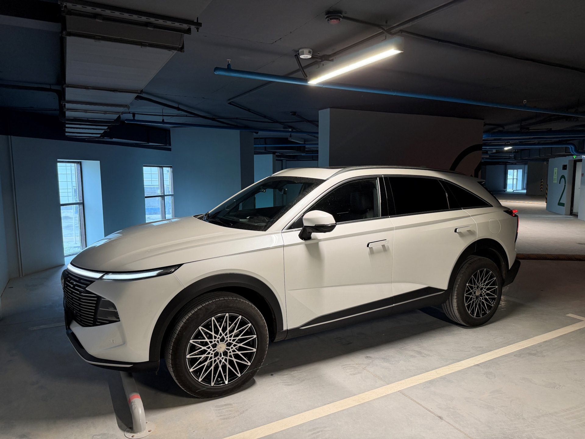

Всех приветствую! После покупки машины встал вопрос с зимней резиной. Перекидывать резину каждый сезон я не хочу, поэтому было решено приобрести что-то на лето для штатной резины и дополнительно купить комплект зимней резины.
Долго выбирал и наткнулся на вариант на авито. Новые диски коих там масса на любой вкус. Больше всего привлекли мое внимание 👇🏻
Дополнительно был приобретён комплект центровочных колец ozon.ru/t/LC6O43g.
На шиномонтаже перекинули резину, отбалансировали и даже заехал на развал, надеясь поправить кривой руль после покупки. Все тщетно😂 руль остался кривой. Заезжал повторно по гарантии но так он и не встал прямо. После шиномонтажа появилось биение руля на скорости 100-110. Вернулся опять к шиномонтажнику отбалансировали повторно. Теперь бьет после 110. Ума не приложу в чем может быть дело. Подскажите может кто сталкивался? И еще, датчики давления не сказали не переставить с родных дисков, но я хочу укомплектовать оба комплекта колес датчиками. Посоветуйте хорошие)

Велика вероятность биения в кольцах.
В идеале к токарю. Замерить диск и ступицу и вытачить в размер.
На Рио только так победил биение

По биению могу предположить что либо резина какая то не села до конца на обод, либо кольца гуляют. купите алюминиевые они получше пластика. Там достаточно меньше миллиметрового смещения и будете чувствовать.
Доброй ночи. На шиномонтаже сказали, что к дискам подошли идеально, а вот к ступице не прикладывали, но мое мнение по поводу колец, что в них нет особого смысла. Все равно диск фиксируется болтами и как он может перемещаться?
Но ведь не просто так кольца называют "центровочными", так как до фиксации диска именно они нужны для идеальной центровки колеса на ступице.
То, что вы затягиваете болтами никак с процессом центрирования диска не связано. Поэтому в кольцах еще как есть особый смысл!
Вероятная причина биения именно в этом.

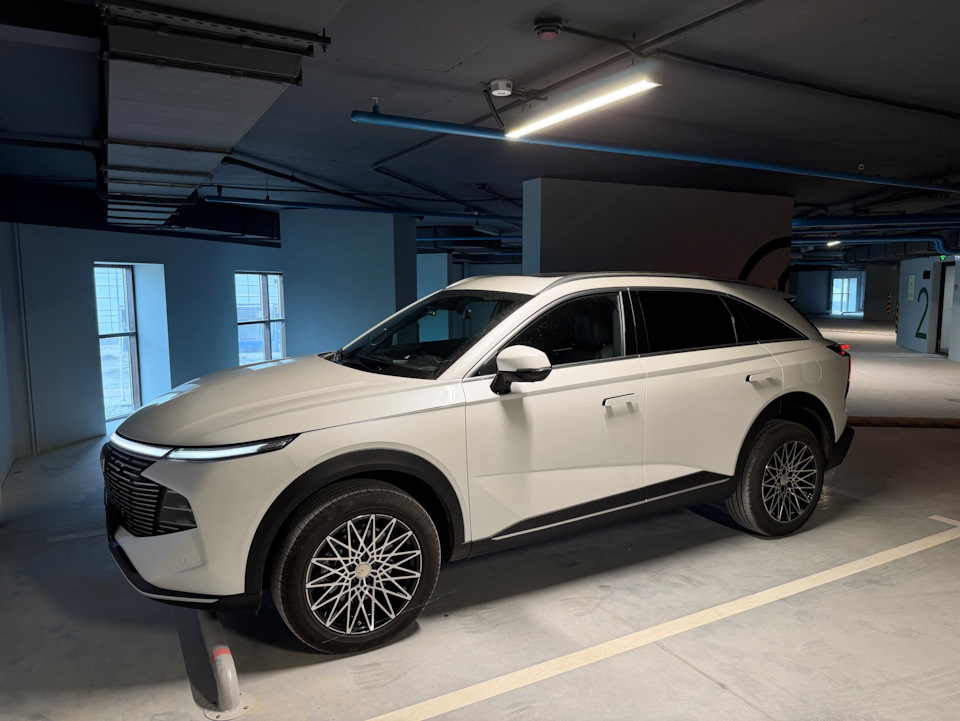

Парадокс черных дисков, особенно на светлой машине, что они жутко радиус сжирают, на фото выглядит как 17, магия блин. Самому нравятся черные, но больше не куплю!

Болты соответствуют посадочному месту на диске? На диске вроде конус, а на оригинальных сфера. Может быть из-за этого
Поставили на заводские болты. У меня тоже была мысль что может болты не подходят.
Вот я бы с них начал. Если действительно не соответствуют, то большая вероятность что дело в них. Если так, то странно, что ребята на это внимание не обратили. Да и где фото с новыми дисками)
