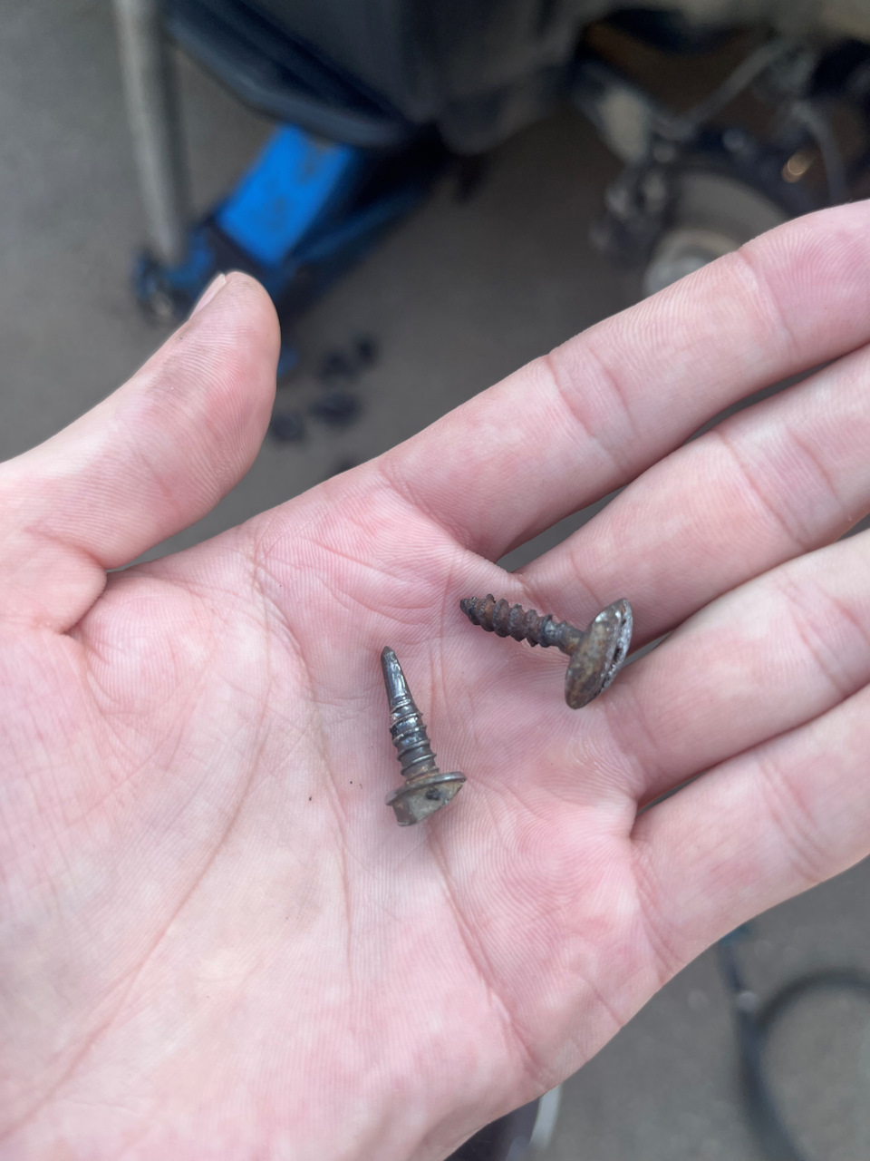

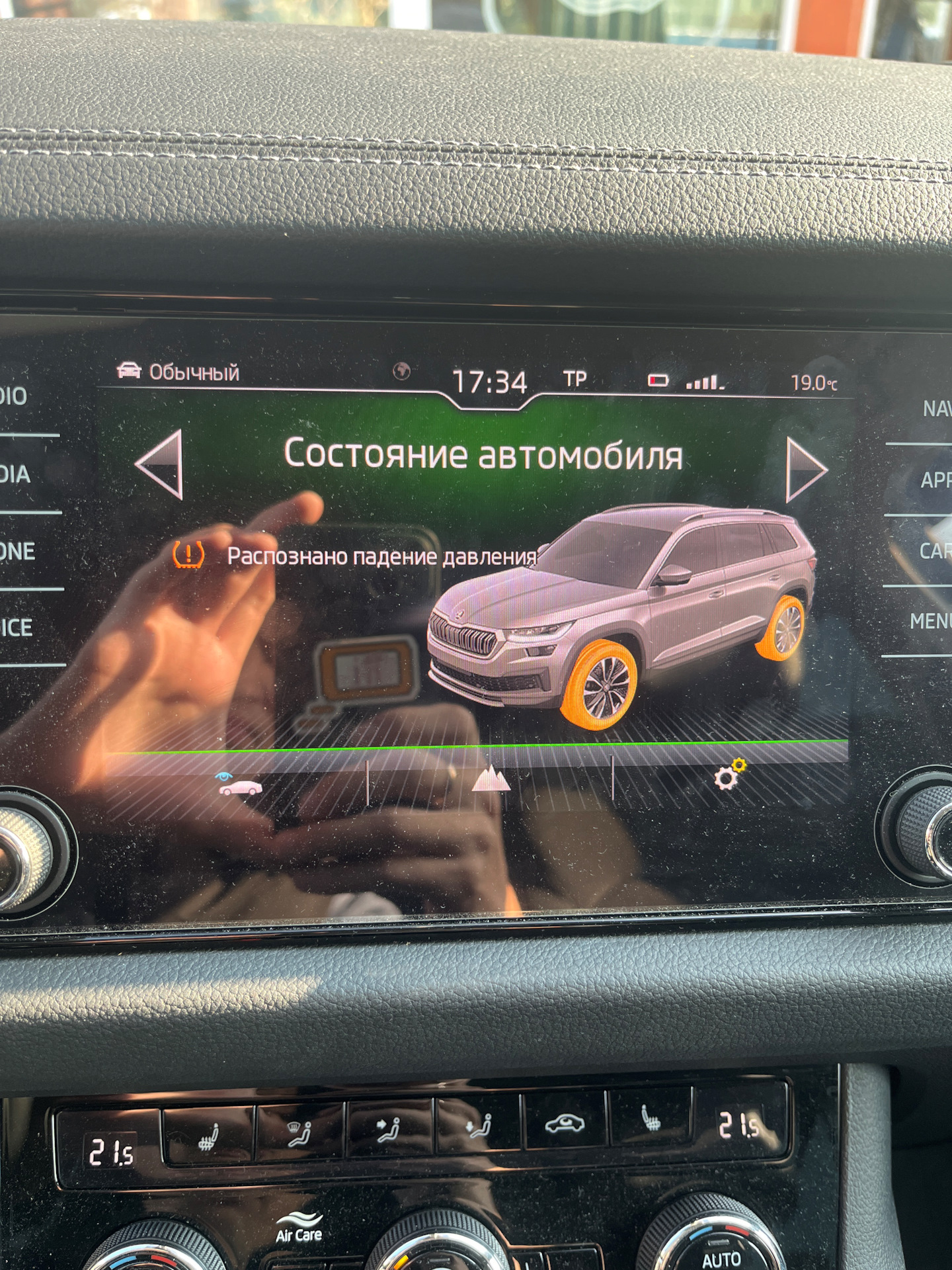

Первый прокол за 13 лет))) самое интересное, что выскочило предупреждение на табло про заднее левое колесо, а датчиков у меня нет на колесах. Думаю там как то через АБС или хз как работает. Но тем не менее я горд Михалычем🥹
Когда давление снижается, то колесо делает больше оборотов и это вычисляется легко чере абс/есп. Очень удобная технология. У меня на полике была ещё, выручала много раз и на кароке тоже .
А тогда датчики в шинах? Это чисто подстраховка на таких машинах, где есть возможность определения по АБС. Либо для более точного контроля давления? Ну да. Скорее второе

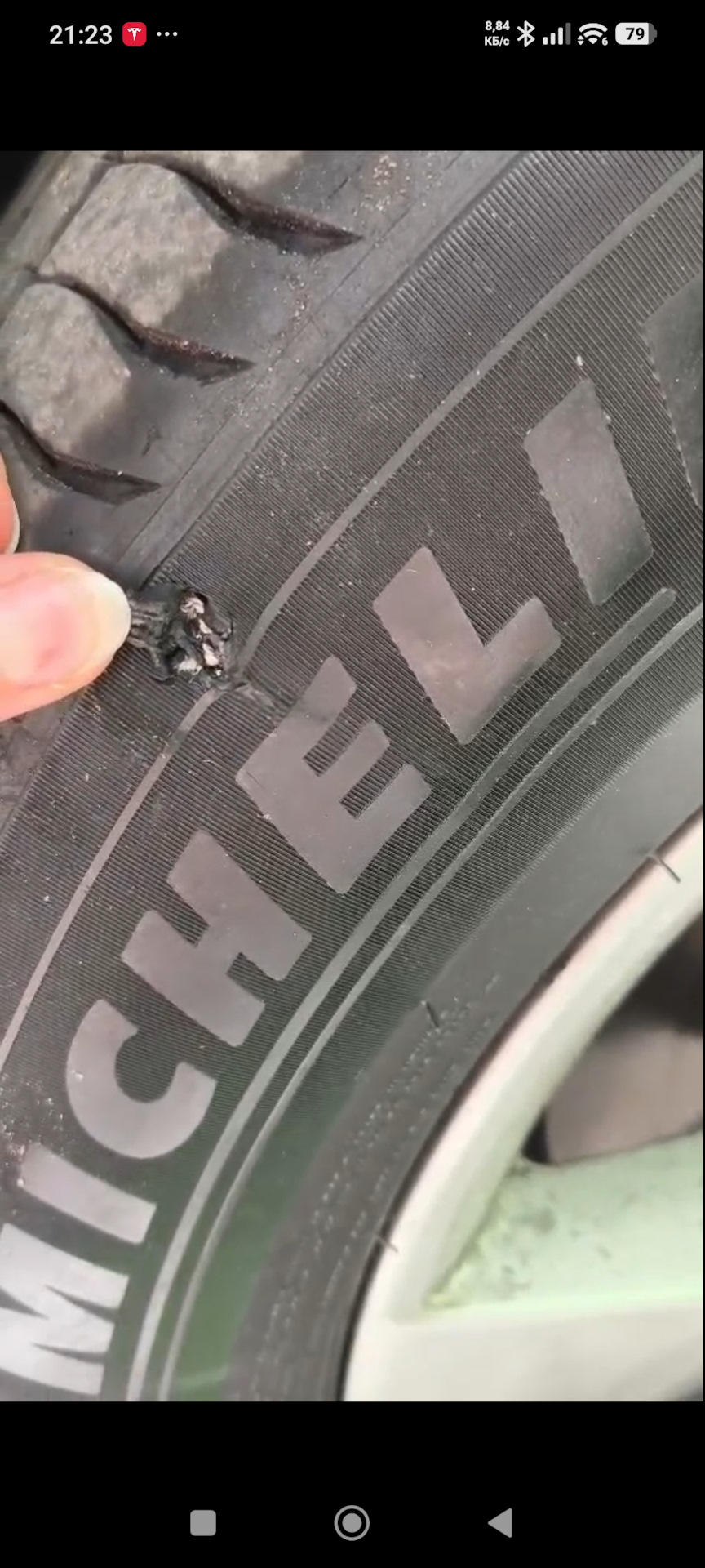

Вчера жена поймала хз, знает что… В трёх шинках отказали в ремонте, на четвёртой содрали денег как за БУ шину. Вроде с гарантией и назад переставили. Обдино, у этих мишек пробег 10к всего…(

Кажется лучше купить новую. Видно, что резина пошла уже. В чудеса не верю. Сам обновил одну в июле.
Да, по абс работает.
Датчики ставят далеко не всем, только на топ комплектации. Да и то не факт, что в РФ ставили
на РФ авто до 2019 года ставили, потом на косвенную систему сменили — неизбежное удешевление

Сожалею друг мой. Шинки тоже сами на уме. Но боковой порез, на сколько я понимаю, тяжелый случай для резины

Какой то добрый человек разбросал
Скорее сам виноват. Гостил у товарища на выходных на даче. Заезжал ставил машину во дворе его дома. А там рядом разобранный сарай доски и все такое.

Конечно через АБС. Не забудь в ГУ обновить давление в шинах после ремонта
Все сделал. Там все просто оказывается. Ну как. Почти. При езде не дает обновить. Пришлось остановиться. Селектор на парковку. Открыть дверь и обновить. В целях безопасности чей, либо, чтобы водитель действительно вылез и исправил ситуейшен😁
Да, на ходу не дает))
