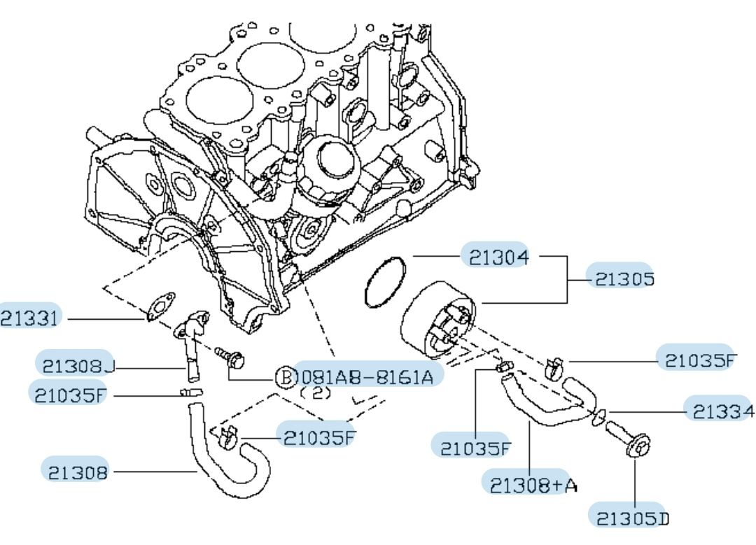

Решил профилактически заменить патрубки, попутно приговорил и сам теплообменник. Номера деталей:
— Патрубки на дорестайл: 21307-EB300 и 21308-EB300
— Патрубки на рестайл: 21307-5X00B и 21308-5X00A. Отличаются по форме
— Маслоохладитель на дорестайл: 21305-EB300
— Маслоохладитель на рестайл: 21305-5X00A

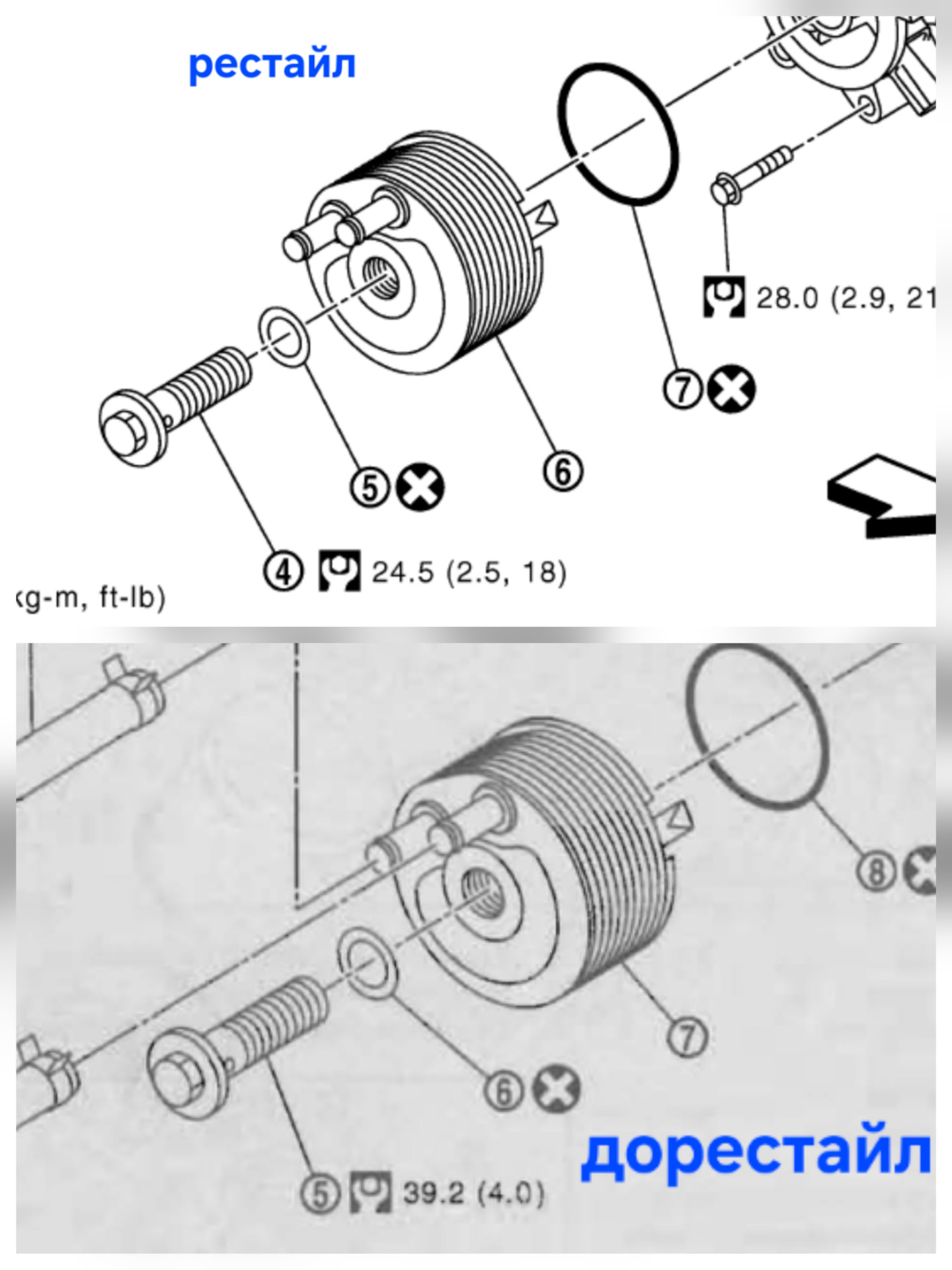

И таки да, теплообменники оказались тоже разные: на рестайле длиннее. При этом, есть сведения, что на дорест покупали от NP300, и он был еще короче. Видимо, по мере повышения мощности, снимаемой с YD25, этот теплообменник все удлиняли и удлиняли. Соответственно, и разница в патрубках обусловлена не только отсутствием щупа АКПП в рестайле: тянуться приходится буквально в другое место

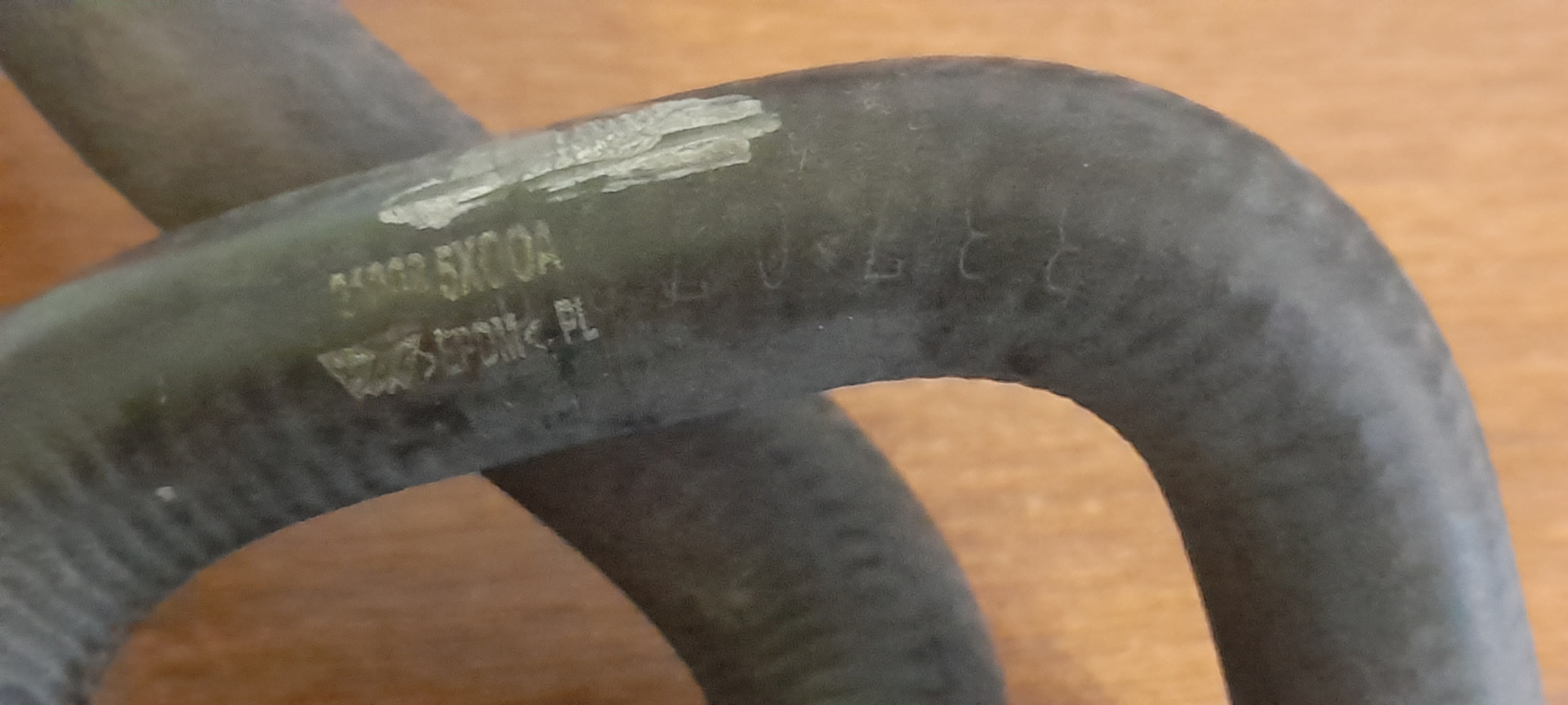

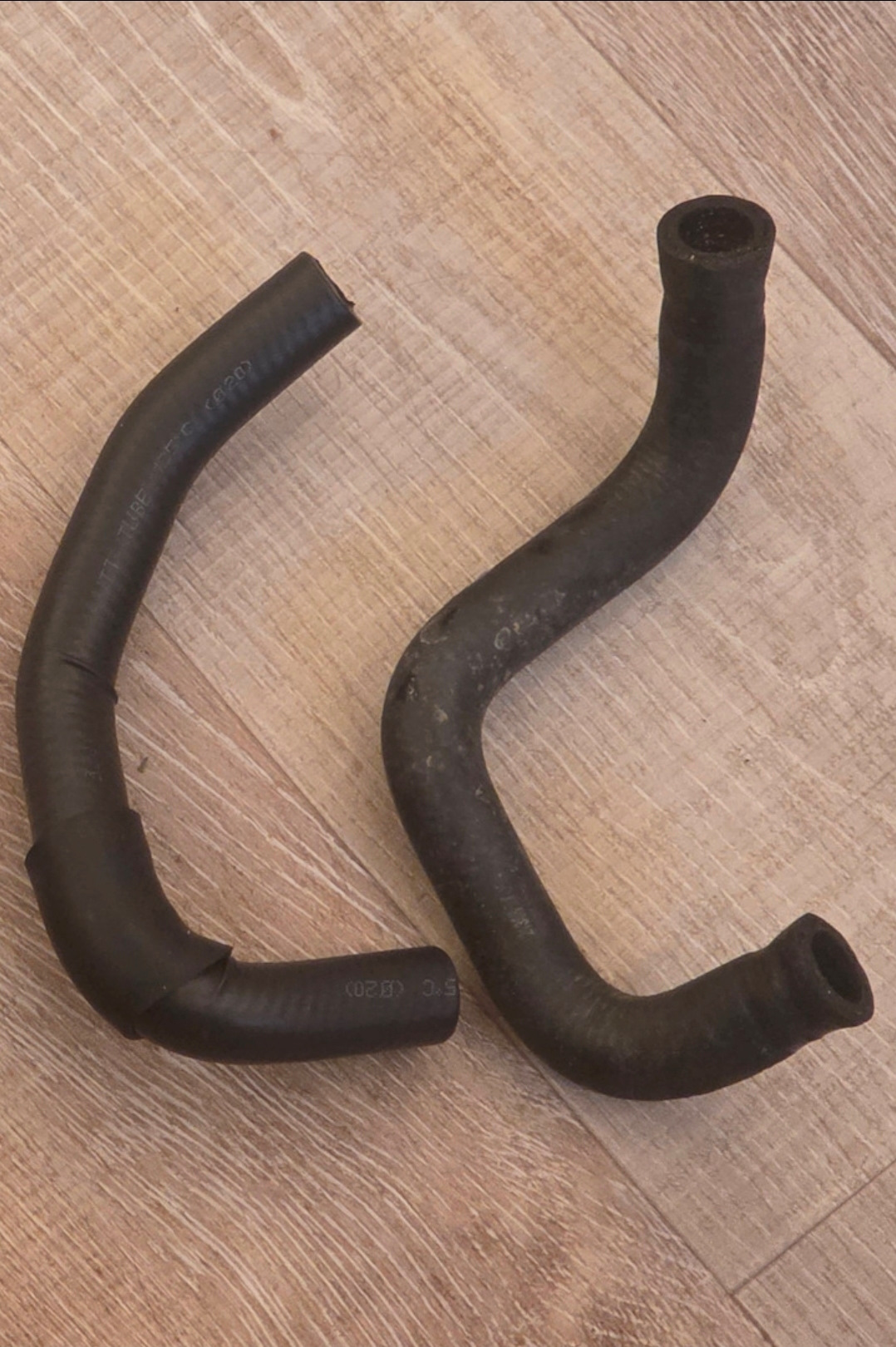

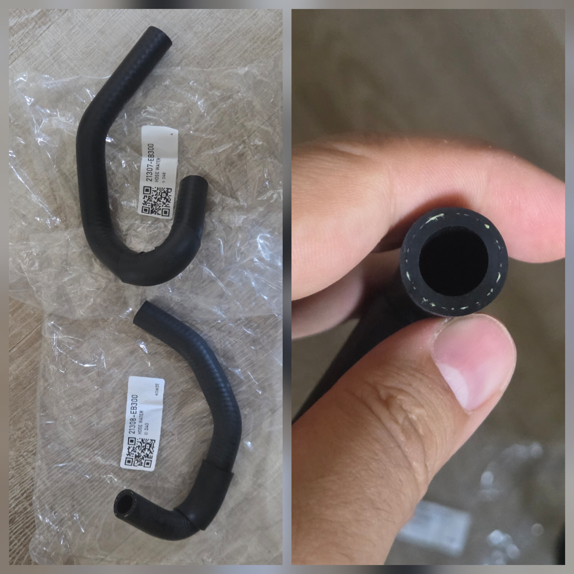

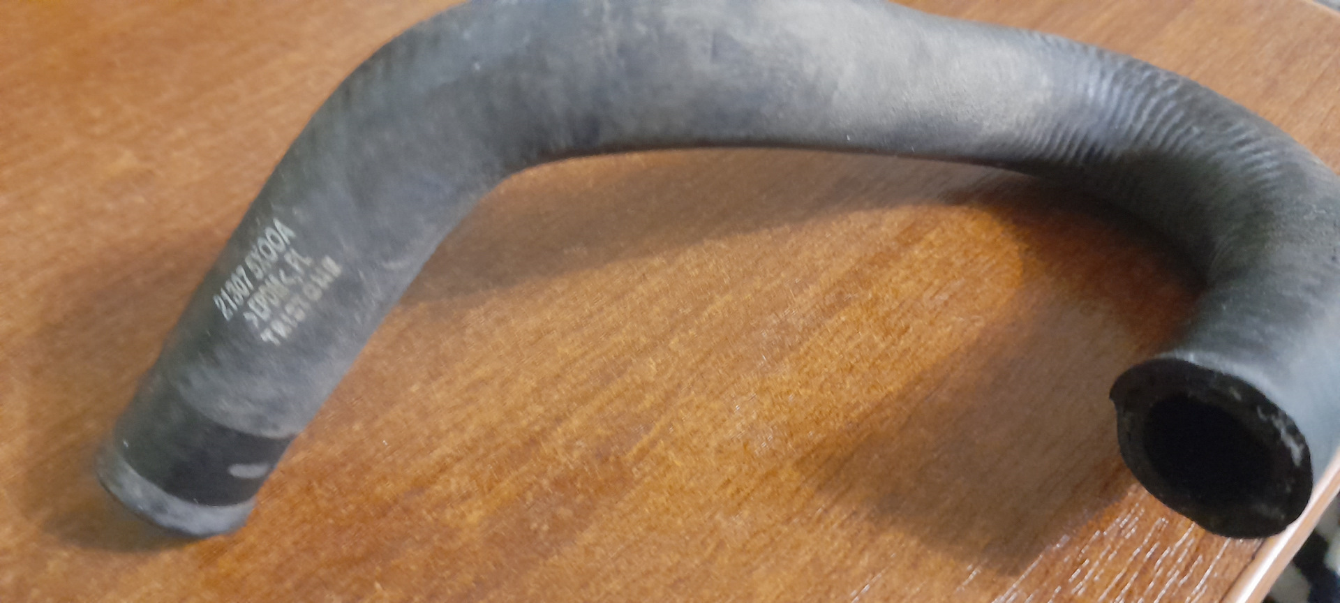

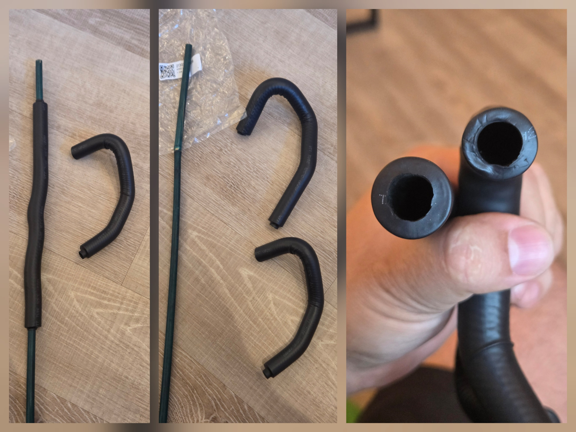

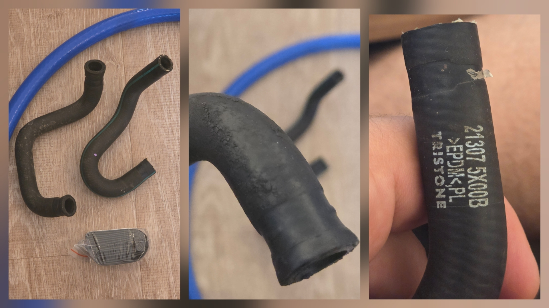

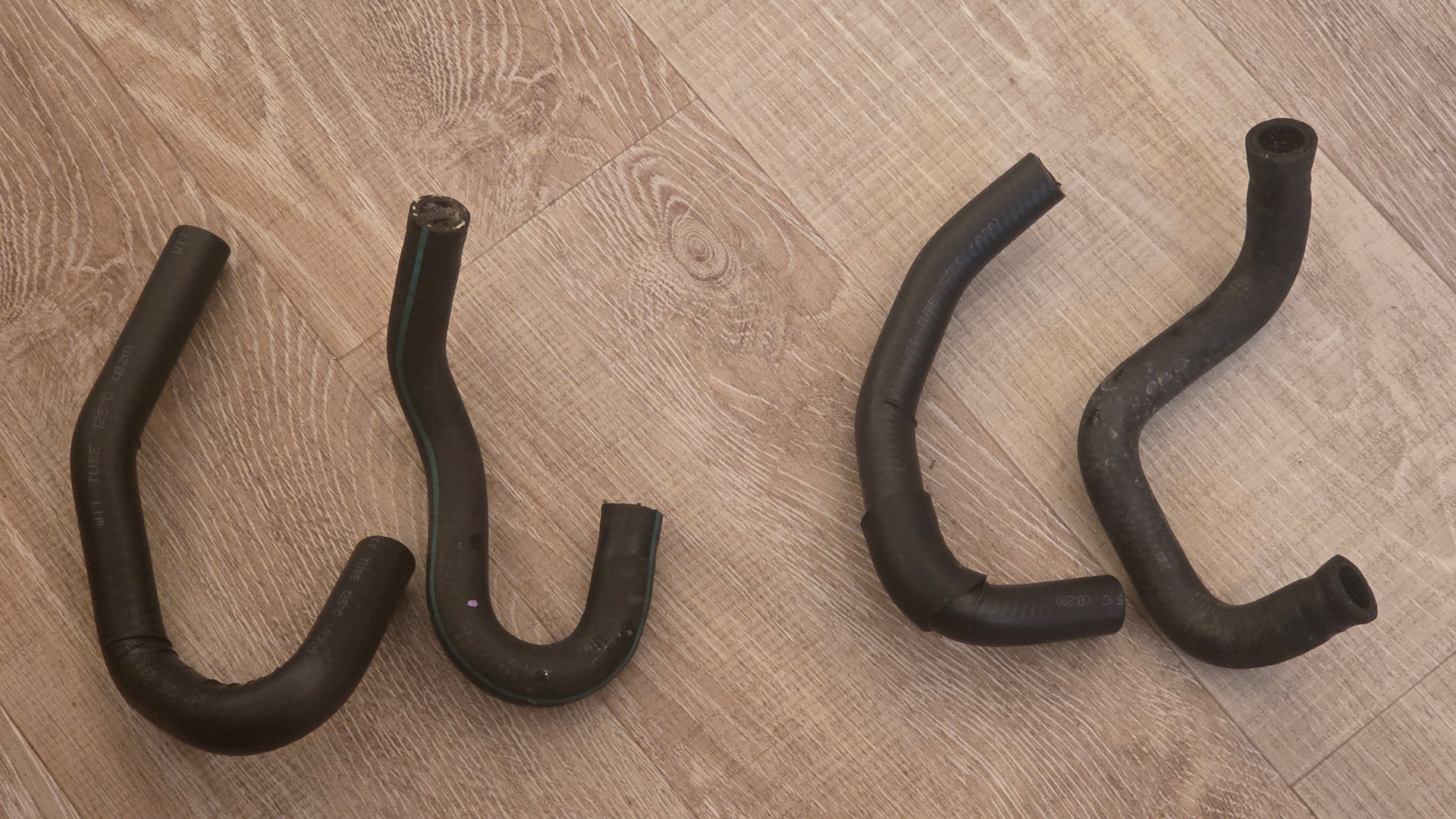

Сперва купил силиконовый шланг на метраж (в двух диаметрах, 10мм и 12мм) и термоусадку, чтоб заменить оба-два патрубка на колхоз. Снял, отмыл, рассмотрел. У меня 21307-5X00B оказался явно недавно меняный, бодренький, из грамотной резины EPDM (этилен-пропилен-диеновый каучук), а второй похоже родной, прилично разбухший
Проверил по записям: сразу после покупки меняли какой-то "патрубок теплообменника", скорее всего он и был. Стоило 3,770₽, цена конечно мрак, особенно для 2022 года. Ну хотя бы сам патрубок приличный поставили, черти

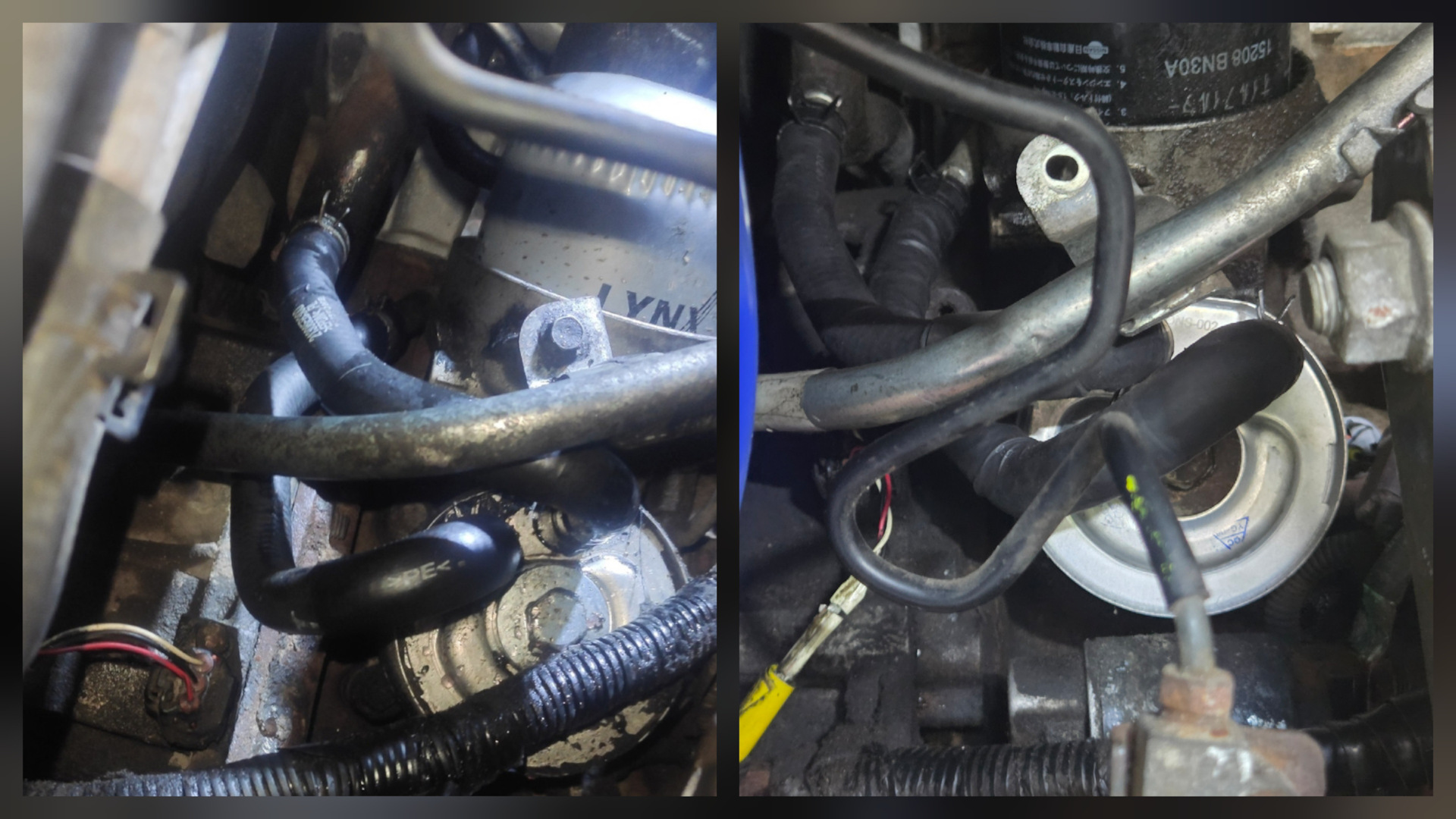

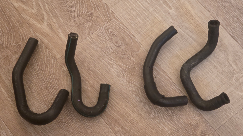

Пока снимал да осматривал, подумал, что как-то некруто там будет с простыми U-образными шлангами. И так там полно всякого, руку не просунешь, так еще и они будут торчать. Можно было бы заменить только вялый на силикон, но это как-то половинчато. Решил тогда уж их оба поставить заводские, благо от китайцев они для дорестайла по косарю за пару. У меня рестайл, но заодно внедрял щуп АКПП от дореста, так что они там вокруг него должны змеиться
Оба закатал в термоусадку, используя строительный фен. Бодрый снятый с машины выкидывать негоже, оставил про запас, тоже закатав в термоусадку. Ее удобно надевать, натянув шланг на ровный стержень. В моем случае, бамбуковую палочку для подпирания цветов. Натягивал с небольшим запасом, грел феном, отрезал по месту тоже с запасом на закрытие торца. Потом вынимал палочку, грел еще в местах изгибов, оно принимало исходную форму. Торцы прогрел и срезал лишнее. От термоусадки увеличилась толщина (стало 20мм), штатные пружинные хомуты не растягивались так. Подходят с маркировкой "18мм" и более

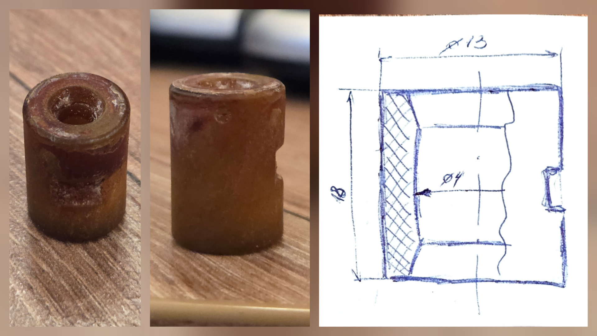

Ограничитель потока (жиклёр/рестриктор/фигня с дыркой) в новом шланге 21307-EB300 отсутствовал. Перенес его туда из старого имеющегося 21307-5X00B, который бодрый. Думаю, неспроста его туда запихали, зачем-то он нужен. Это похоже на быстрое решение какой-то всплывшей по результатам испытаний проблемы: можно же было штуцер с заужением сделать, или что-то в этом духе на уровне конструкции, но поступили именно так

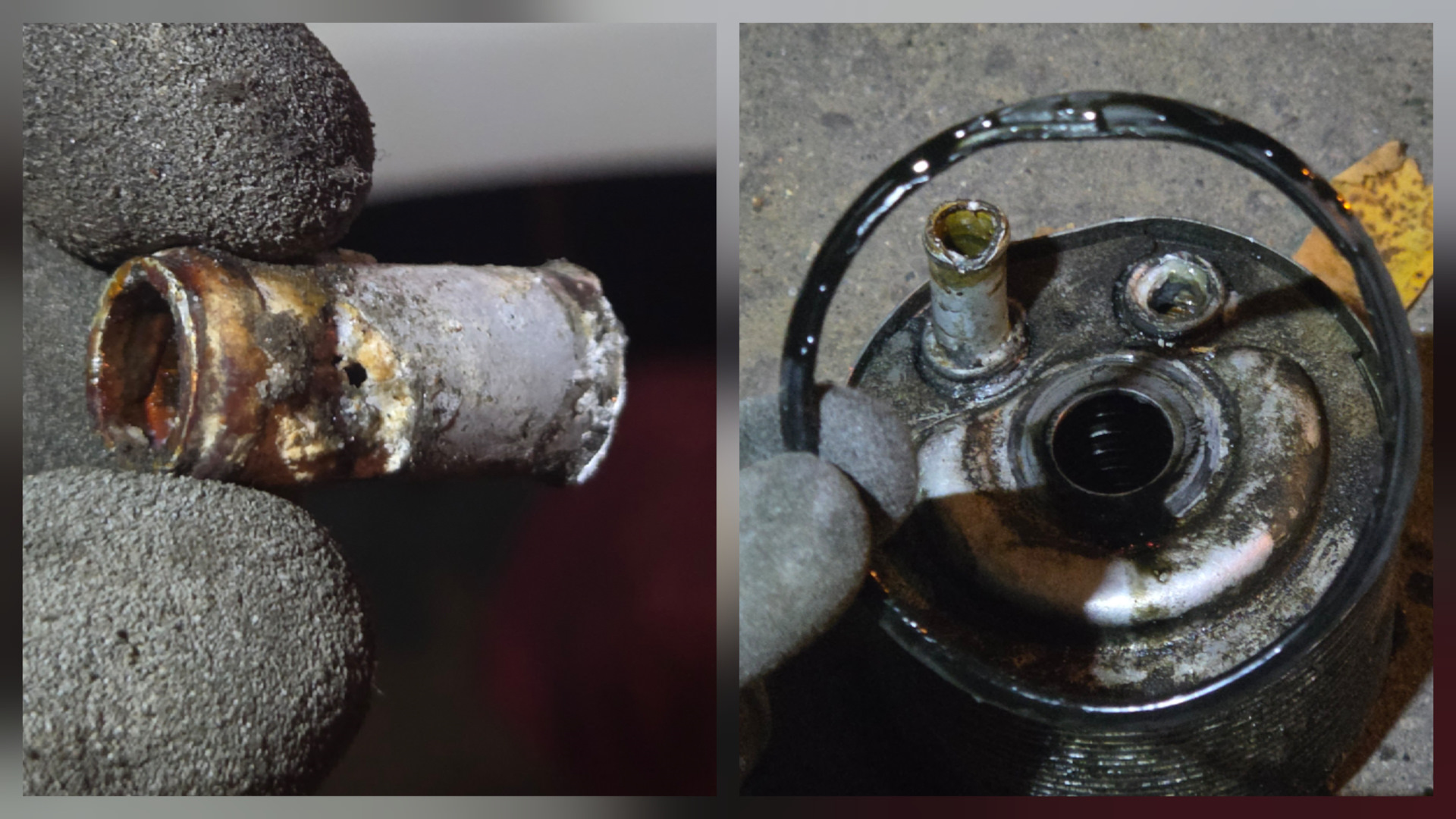

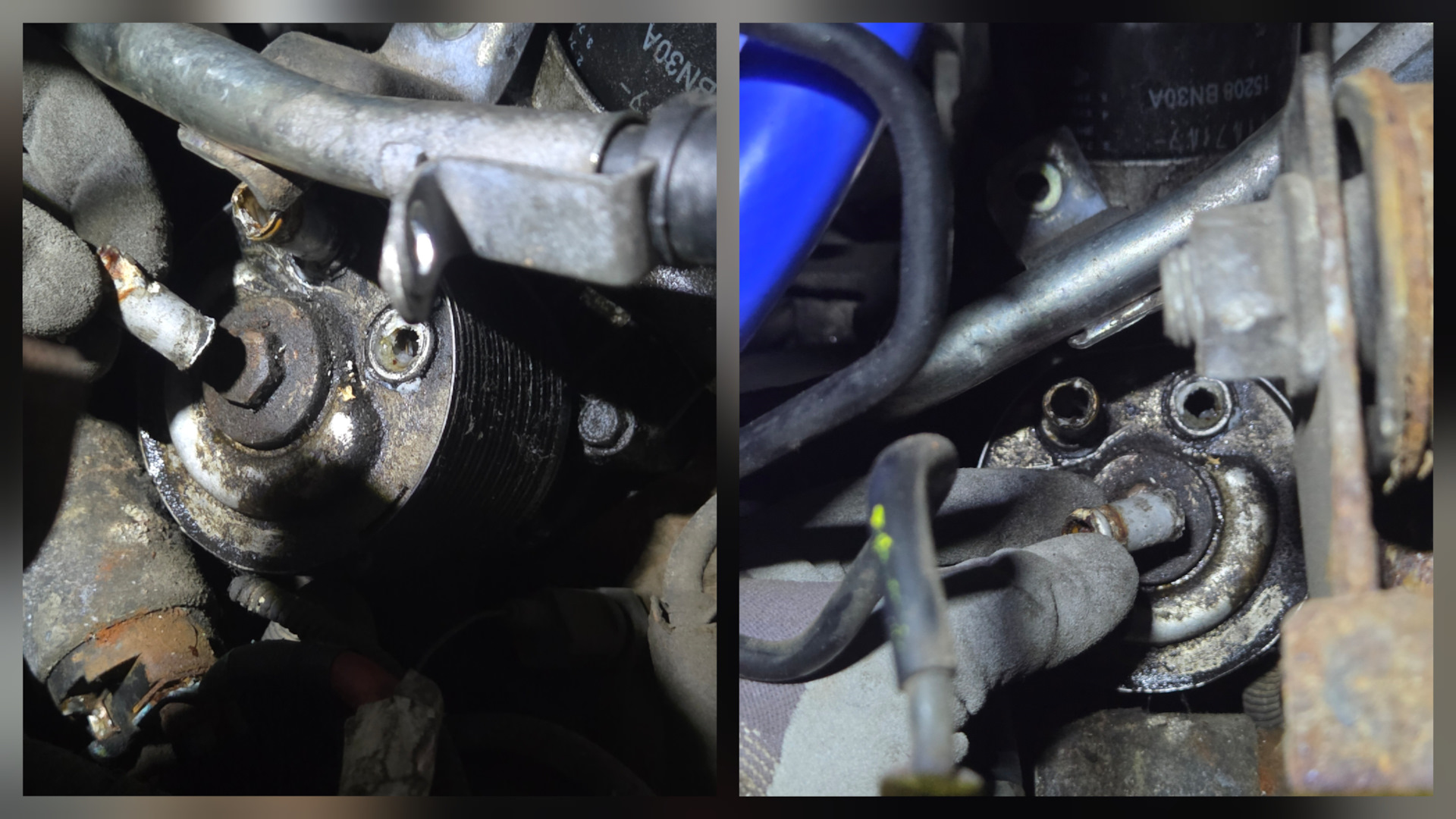

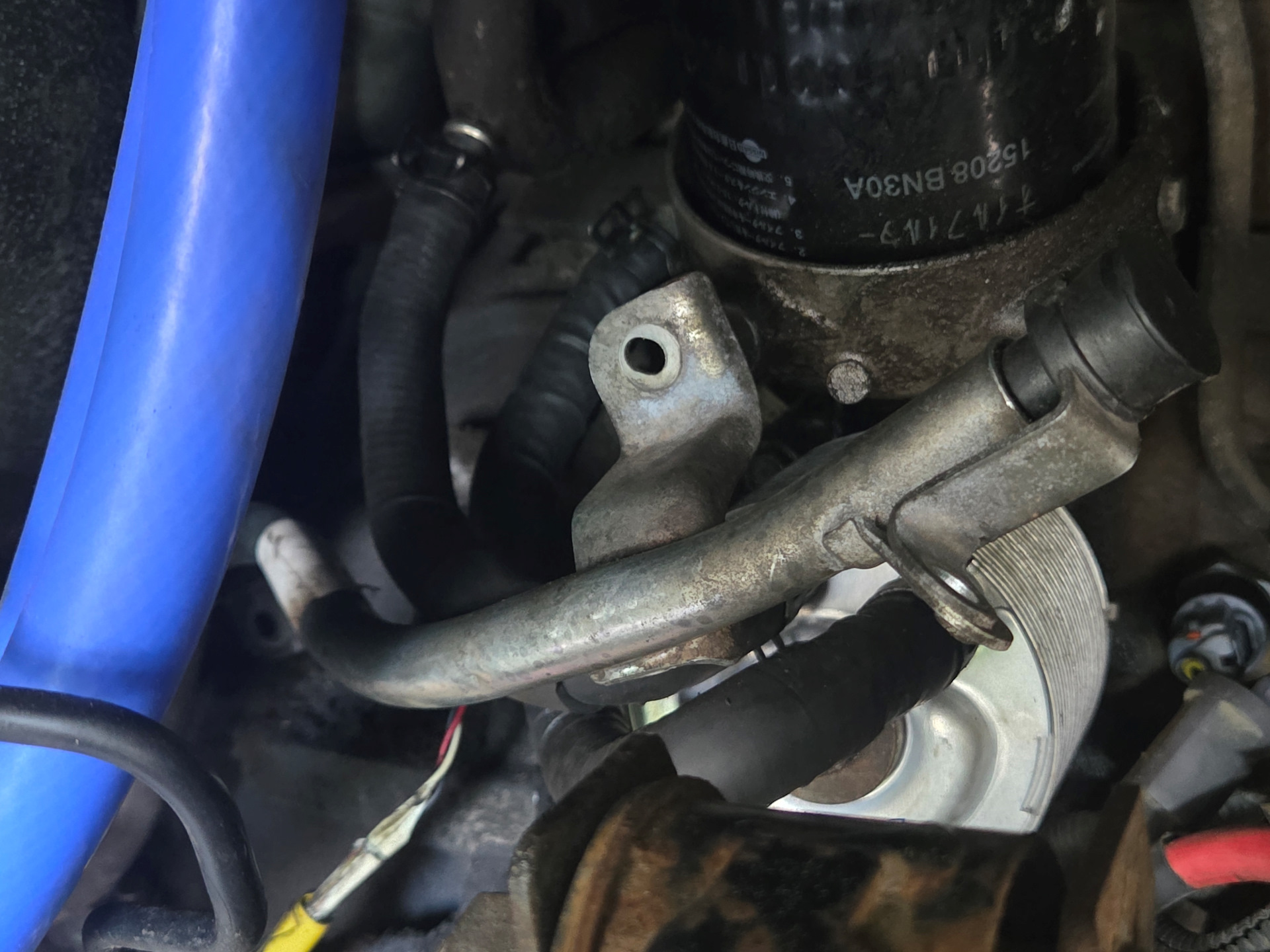

Установил все что хотел, начал вешать новые патрубки. Фигакс! — и отвод с теплообменника остался у меня в руке
Про теплообменник

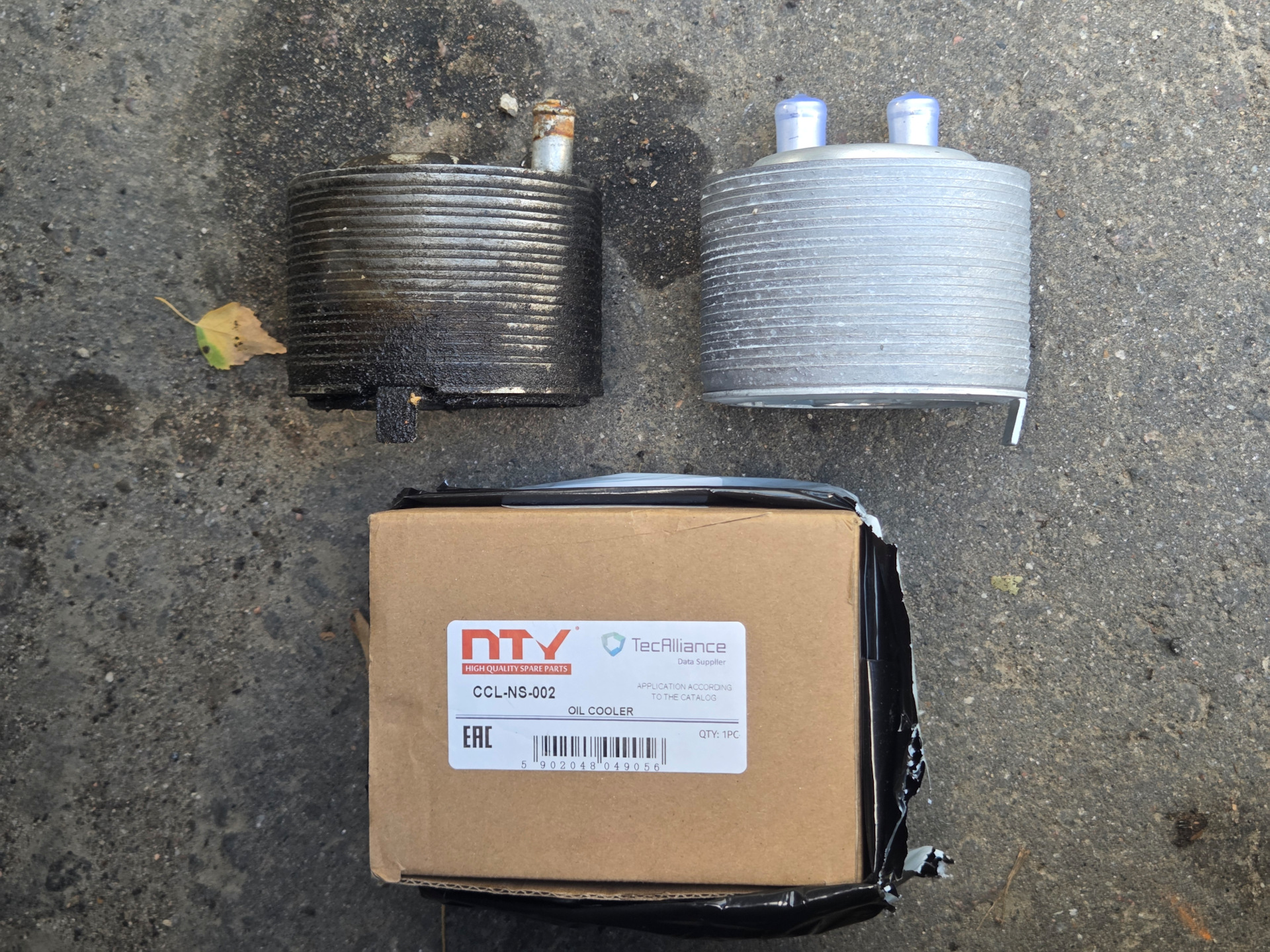

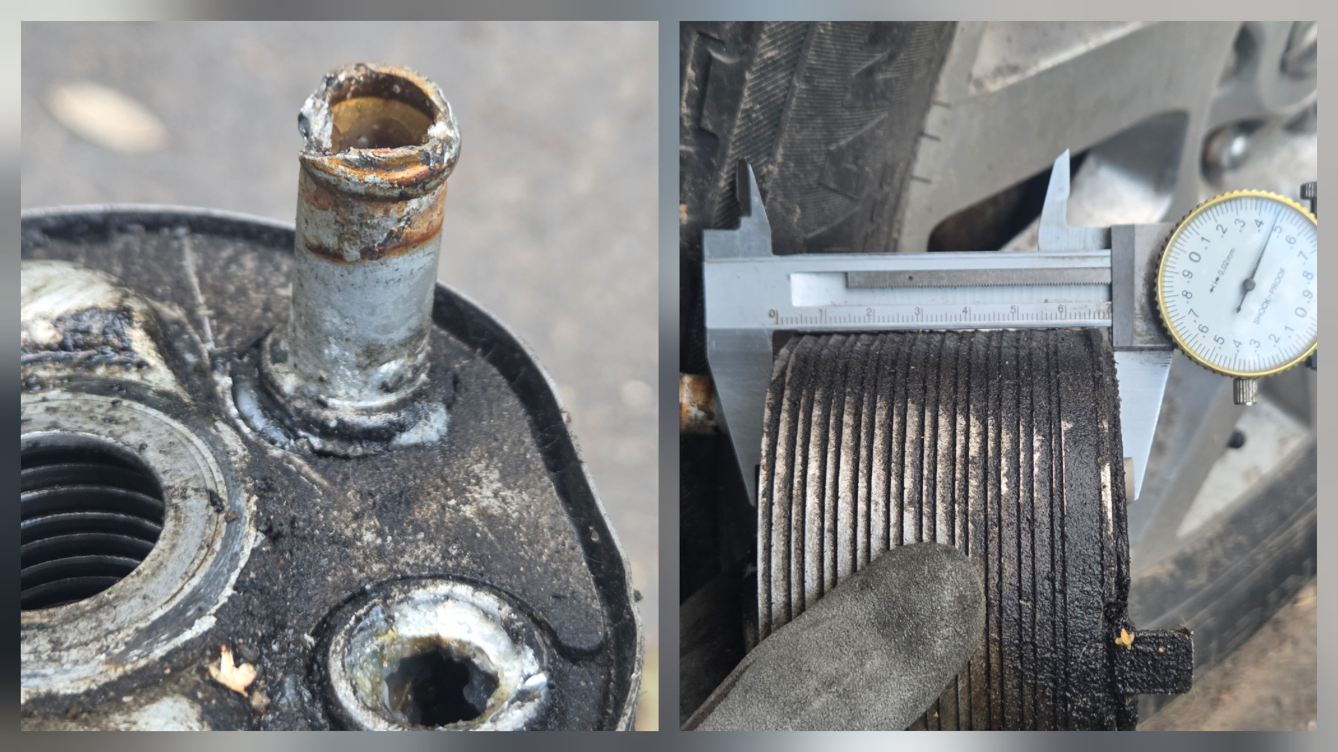

Снял его (головка на 17, удлинитель и балонный ключ, т.к. трещоткой не стронул), рассмотрел подробнее. Отломанный в штуцер будто надрезан болгаркой, оставшийся тоже какой-то пожеванный. Прокладка так передавлена, что аж форму поменяла местами. Странная фигня какая-то, в общем. Вот у комрада схожая ерунда была
Позже при свете увидел трещины по контуру. Может, из него и уходил антифриз…

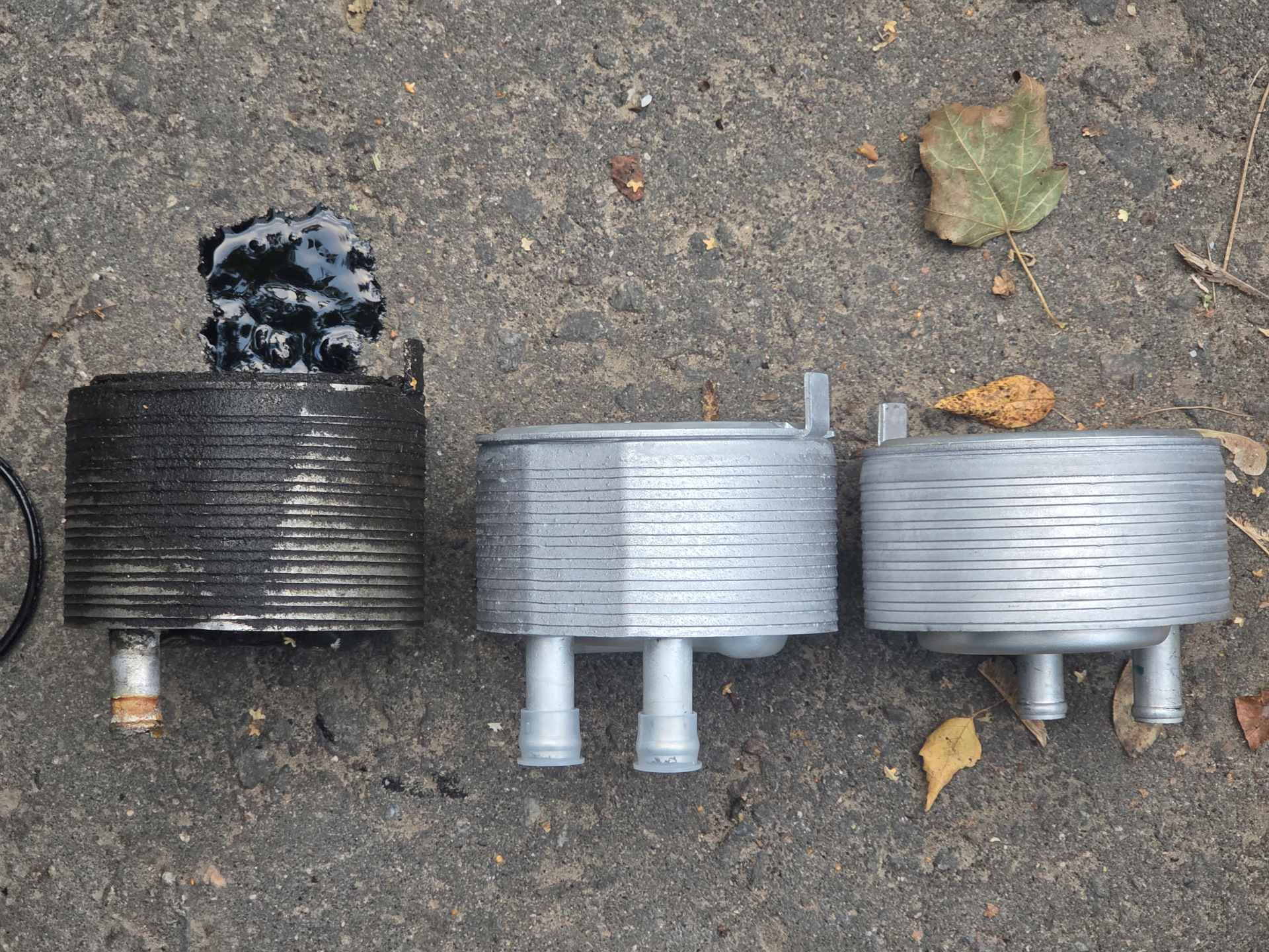

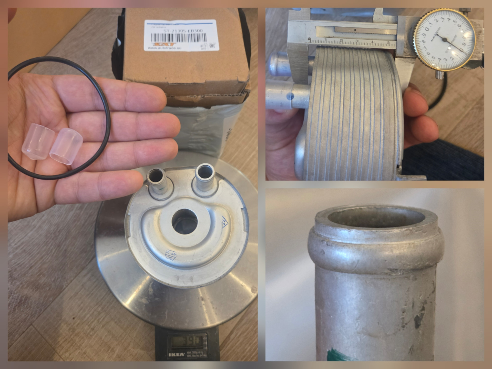

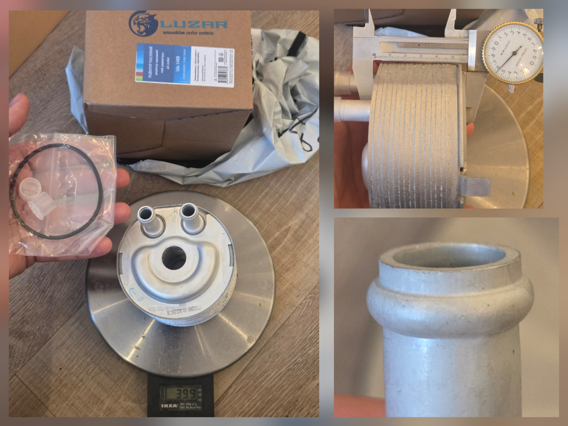

Я не знал еще, что охладители разные, поэтому заказывал по кроссам от номера на дорест. Заказал 2 варианта: Luzar и SAT. Оба оказались меньше моего. Можно было бы их воткнуть, но пришлось бы резать полую установочную деталь-винт, чего не хочется:

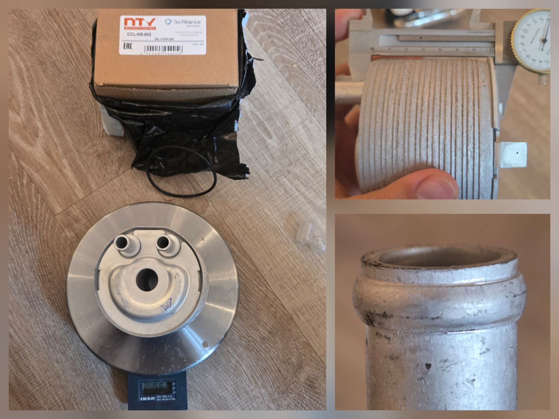

Разобрался с номерами, посыпал голову пеплом, поискал попристальнее по рестайловому номеру. Заказал NTY и еще какой-то. Первым приехал NTY, тут размеры уже близки:
Второй ждать не стал, чего искать добра от добра? Воткнул что приехало

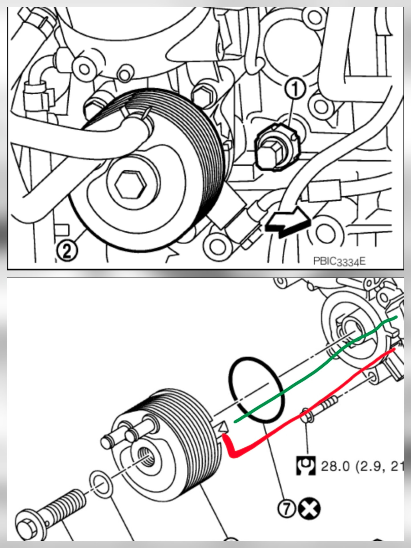

Про ориентацию теплообменника

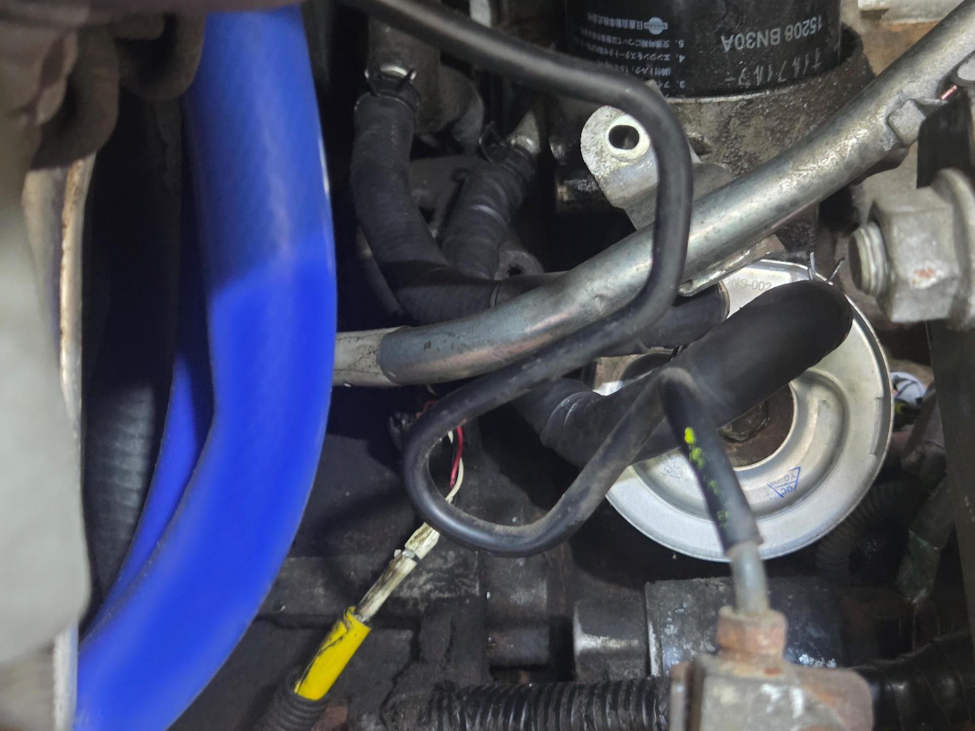

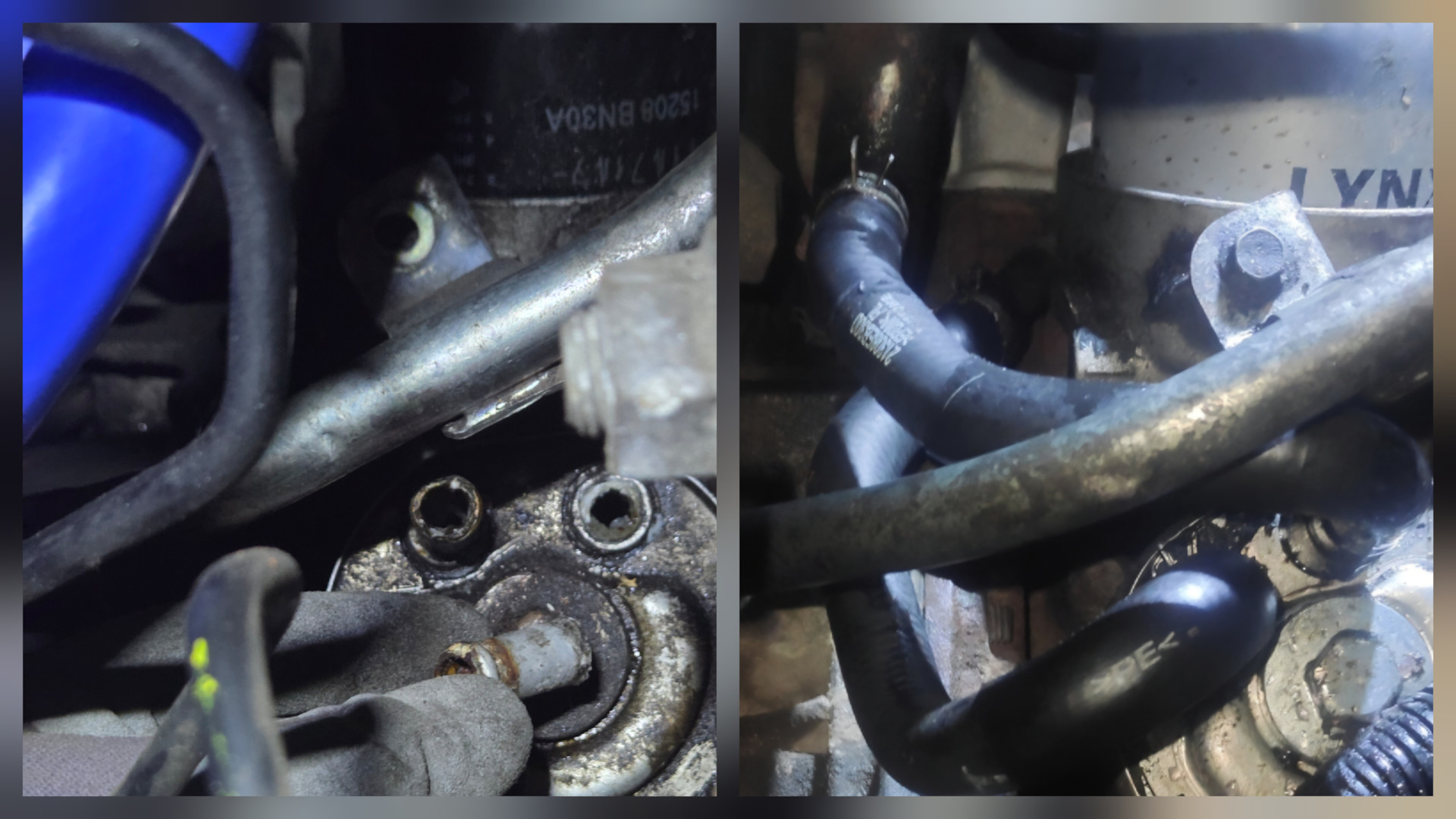

Воткнул новый так же, как стоял старый. С дорестовыми патрубками удалось подключить теплообменник только в обратном направлении:
Вроде конструкция у железяки простейшая, направление тока охлаждающей жидкости не должно влиять. Но червячок сомнения закрался. Посмотрел внимательнее фотки:
Полез смотреть в инструкции. Япона матерь, его НАДО ставить криво! Кстати, об этом даже написано в статье, которую я сам же чуть выше цитирую. Но я просохатил этот момент. Благо не успел ничего залить и запустить

— Маслоохладитель Luzar LOc 1433 — 3,776₽ (короткий, вернул)

я когда менял, теплообменник чуть ли не от руки открутился… я как раз прокладки на нём собирался менять… шланги орига рест прекрасно встают со щупом, я не менял местами ничего.
С реста встают, да. Но у меня один родной стал сосиской уже, со слоем липкого пластилина поверх. И вот именно его бы поставить, было б хорошо. На фото справа. А его дорестовый заменыш, который слева, короткий. Поэтому уот так уот. Скоро еще полезу щуп прикручивать через проставку, может еще разок попробую поколдовать

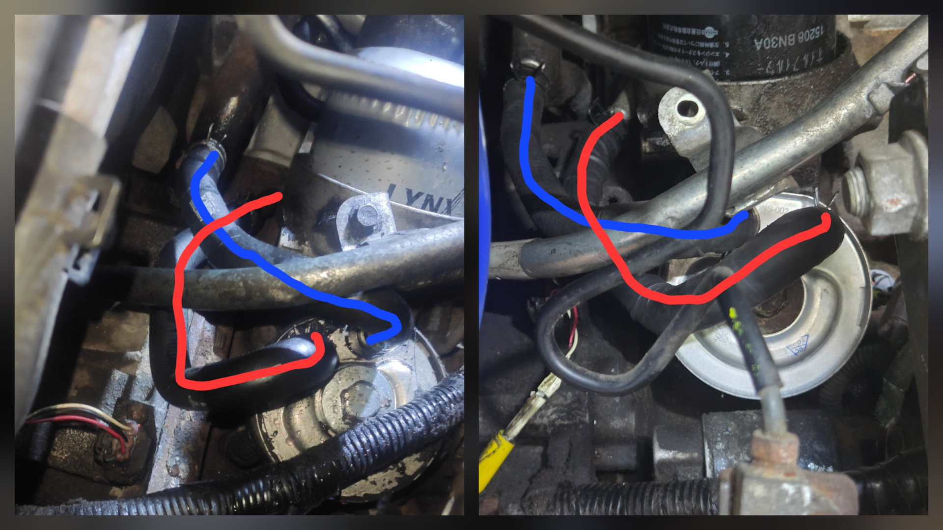

А как встали патрубки от дореста на длинный рестовый теплообменник?У меня рест, но щуп я поставил и хочу заменить патрубки.Не знаю что и выбрать, рест или дорест.
Как можно заметить по фото, они встали, но подключения к теплообменнику вышли наоборот. Там 21308-EB300 сильно короче, чем рестайловский, и его не удалось протянуть до дальней трубки. А вот до ближней удалось. Слева как должно быть, справа как вышло. Сейчас добавлю в статью

А болт длинный в комплекте идет с теплообменником?
Болт ваш остается, так что сомневаюсь. Только если где-то его раздобыть
