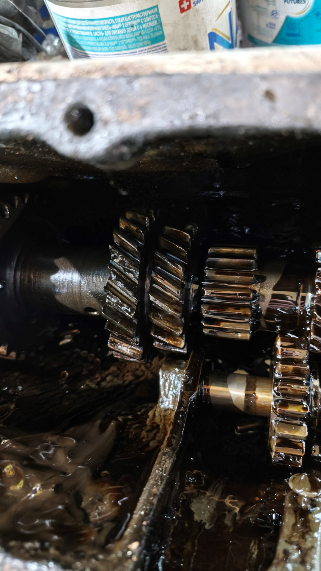

Изначальная информация была такова: редуктор недавно перебрали, гудит коробка на четвёртой передаче. Масло свежее везде.

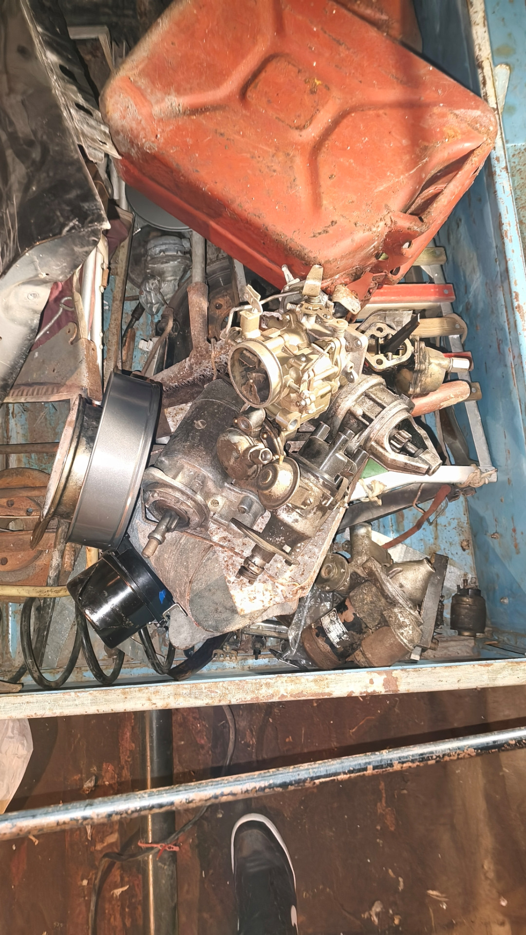

Виталик скидывает объявление о продаже четырёхступки недалеко от моей локации за 4000 рублей. В описании: «в гараже дедушки лежит, хз в каком состоянии».

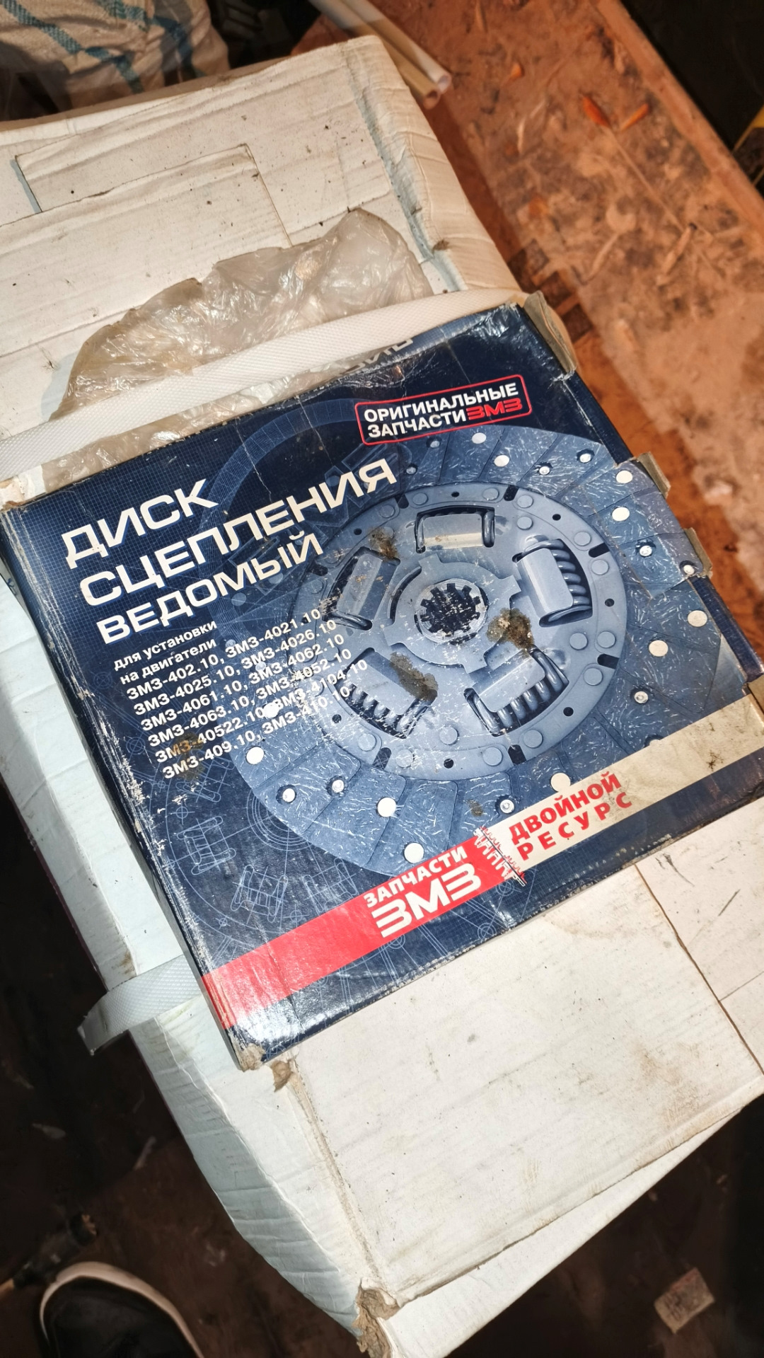

Мы с Серёгой, обалдев от цены (даже не мониторя их на Авито), летим забирать не глядя. Бонусом нам отдают новый диск сцепления за 1000 рублей.
Спойлер: цена завышена, состояние коробки плачевное 😁
Приехав на базу и вскрыв покупку, мы понимаем: просто выбросили деньги. Ну не беда.
