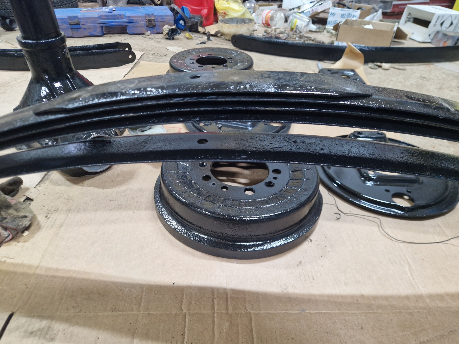

Дошли руки до заднего моста и подвески. Вме как всегда отпесочил и покрасил.
Но вот в чем вопрос у меня рессоры стояли с усилением и машина была просто дубовой.
По каталогам получается в рессоре должно быть 6 листов и стяжки должны стоять на 3м и 5м листах.
Листов которые можно вставить всего 5
2 лишних листа это подкоренные.
Плюс один лист, который встает вот так
Т. При ходах подвески он будет в нее втыкаться.
Кто шарит в этих моментах подскажите, может я какой нитот каталог смотрю, или у меня предыдущий хозяин часть листов выкинул, чтобы другие добавить.

На седане 5 листов, на универсале 6.
Ясно. Спасибо
Вот чисто заводские 89 год. Если лист прям подходит к стяжной скобе значит надо перевернуть лист. Самое главное короткой стороной от болта поставить на кузов, а на серьги длинной :D
