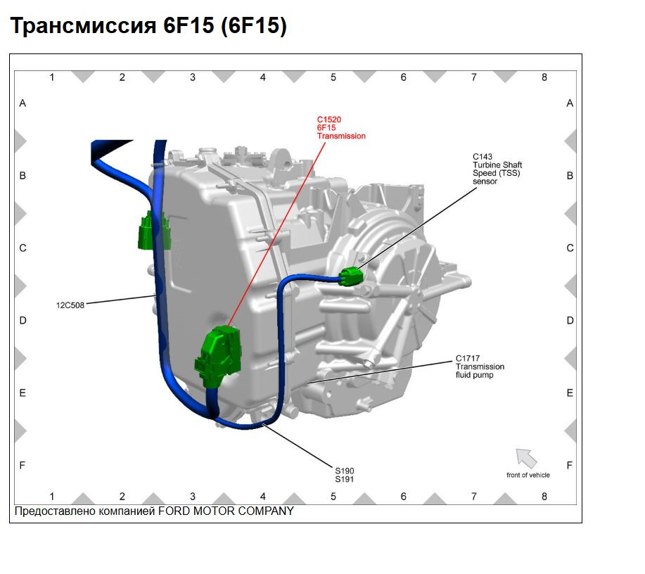

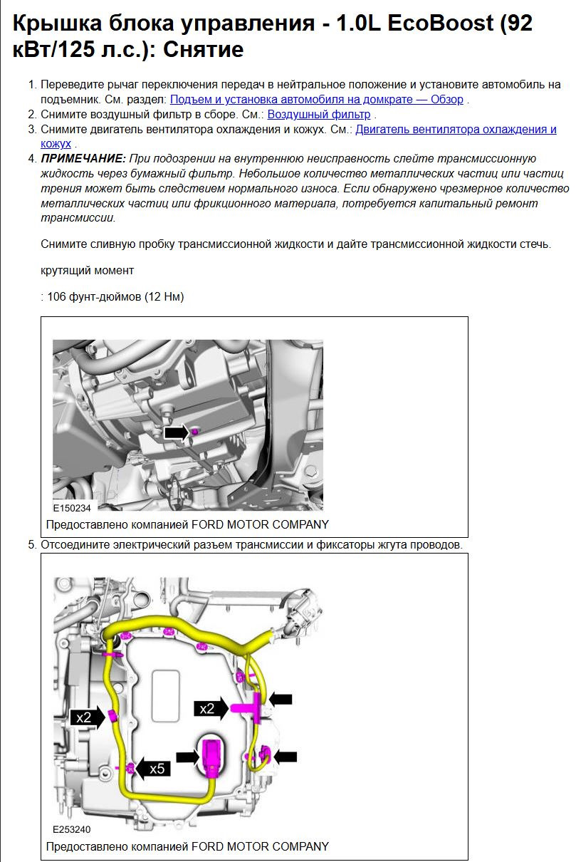

Ну, это ладно. Пока смотрел днище, обнаружил, что коннектор, который идет в АКПП, весь в масле и пыли. Фото прилагаю. Я попытался его отщелкнуть, но у меня не получилось. Пока просто вытер провода и коннектор тряпочкой. Хотел снять, но не смог найти инструкцию. Как думаете, насколько это серьезно?

У меня тож этот разъём в масле. Пока не лез разбираться. Что там может подтекать? Может какая резинка уже накрылась?

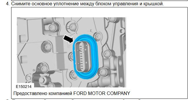

Пока хз. Там есть уплотнение между блоком управления и крышкой (скрин 2). Может быть оттуда потекло.
Интересно, а как этот уплотнитель поменять? Наверное коробас снимать или как то крышку снять? И меняется ли эта запчасть?

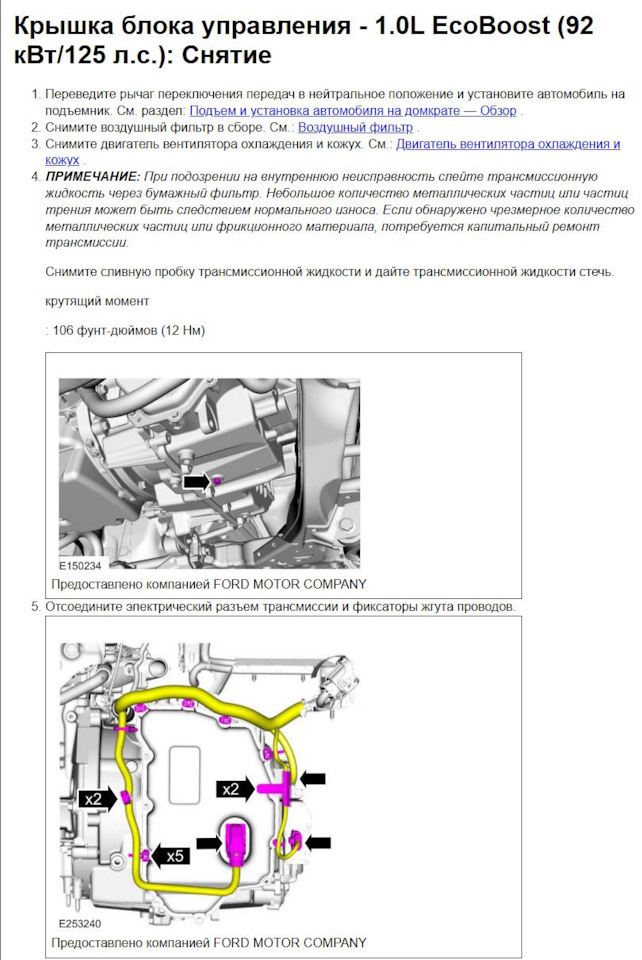

Там сначала снимается крышка блока управления (1 Фото)

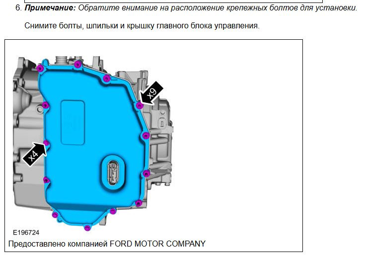

2 фото

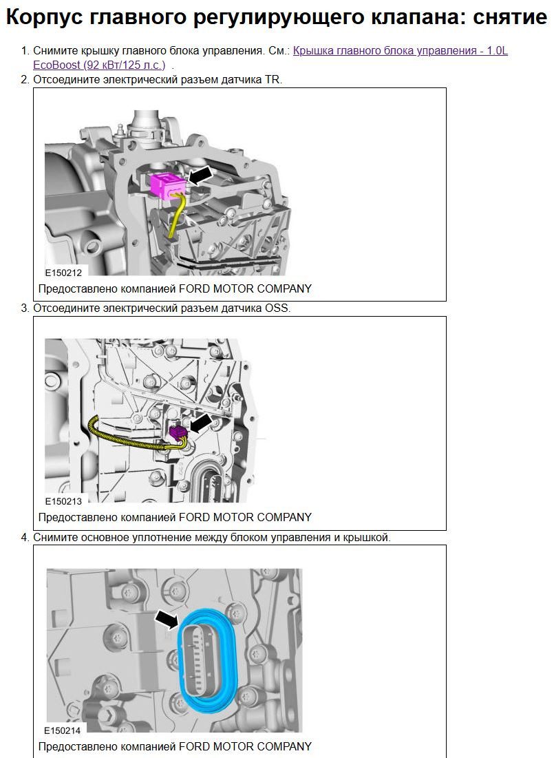

А потом корпус главного регулирующего клапана. (3 фото)

Так будет проще: lemon-manuals.la/Ford/201…C%201.0L%20Eng%20VIN%20E/
Я тут нахожу всю нужную инфу. Лучше сразу скачай на комп весь архив. Но там все на английском.

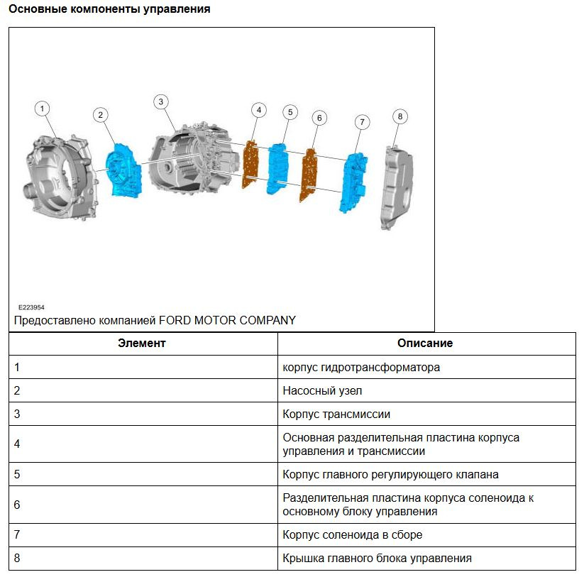

Получается за крышкой идет корпус соленоида.

Там наверное датчик какой то и через него видимо масло прет 🤔
Если я не ошибаюсь, то это C1520. Попробую в следующий раз его снять и почистить. Потом гляну, будет он снова весь в масле или нет.
