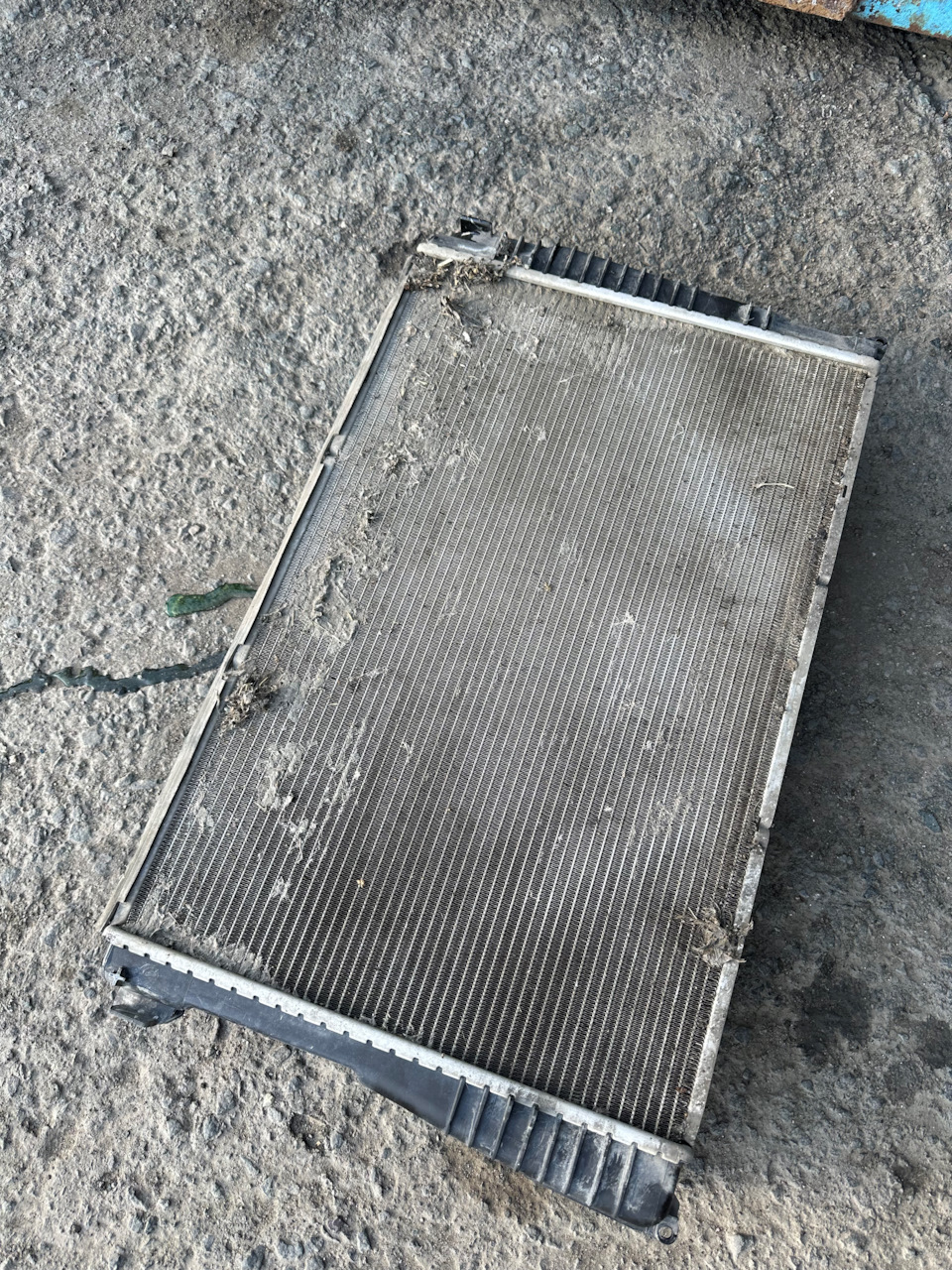

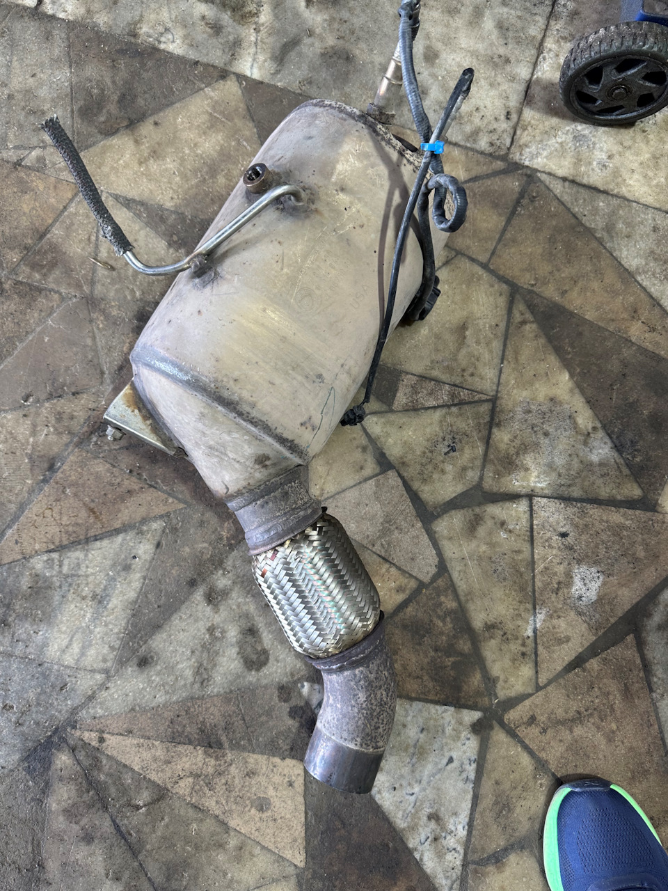

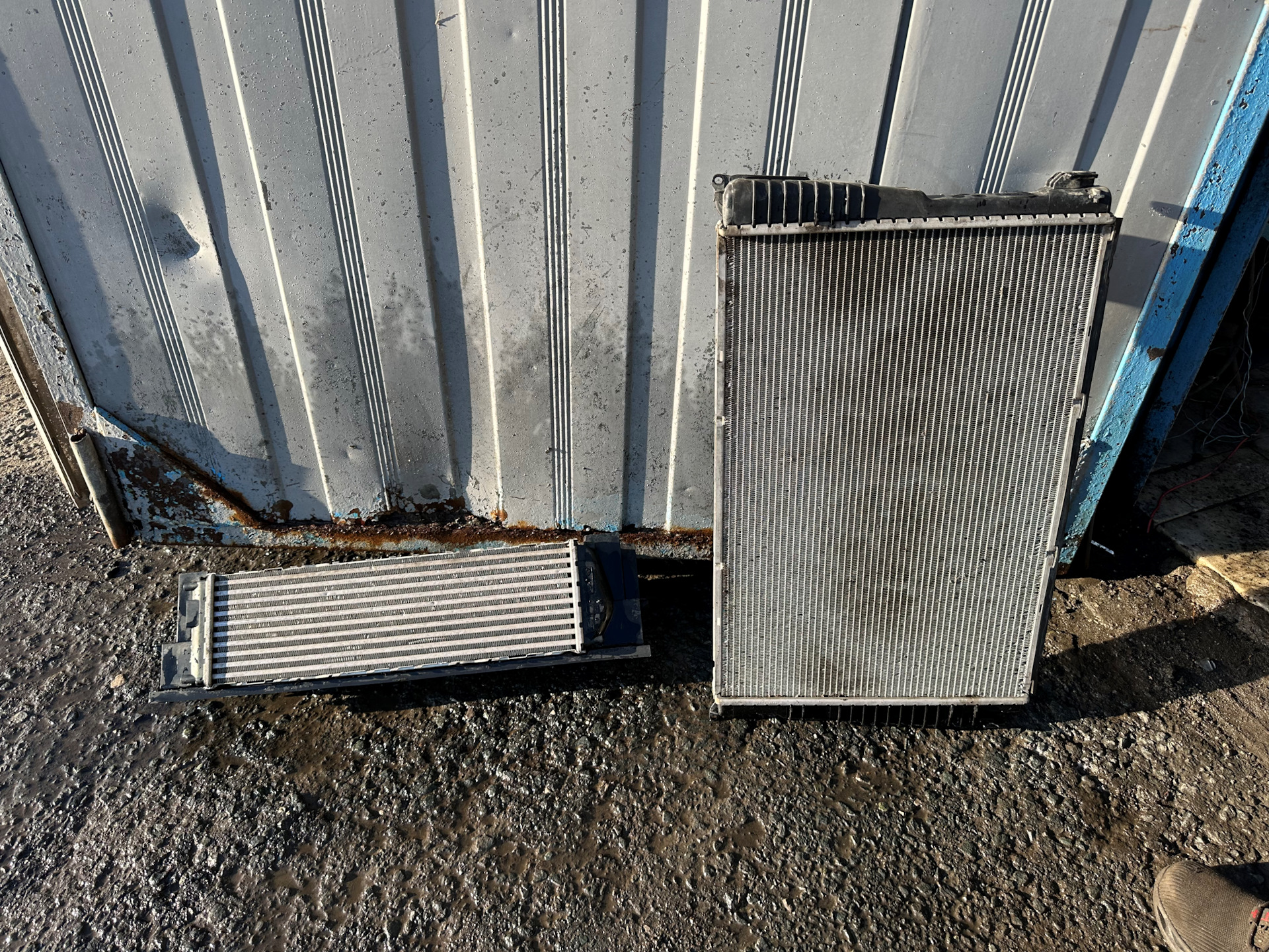

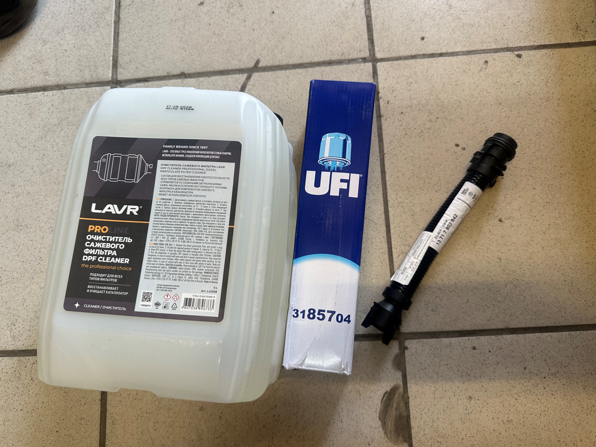

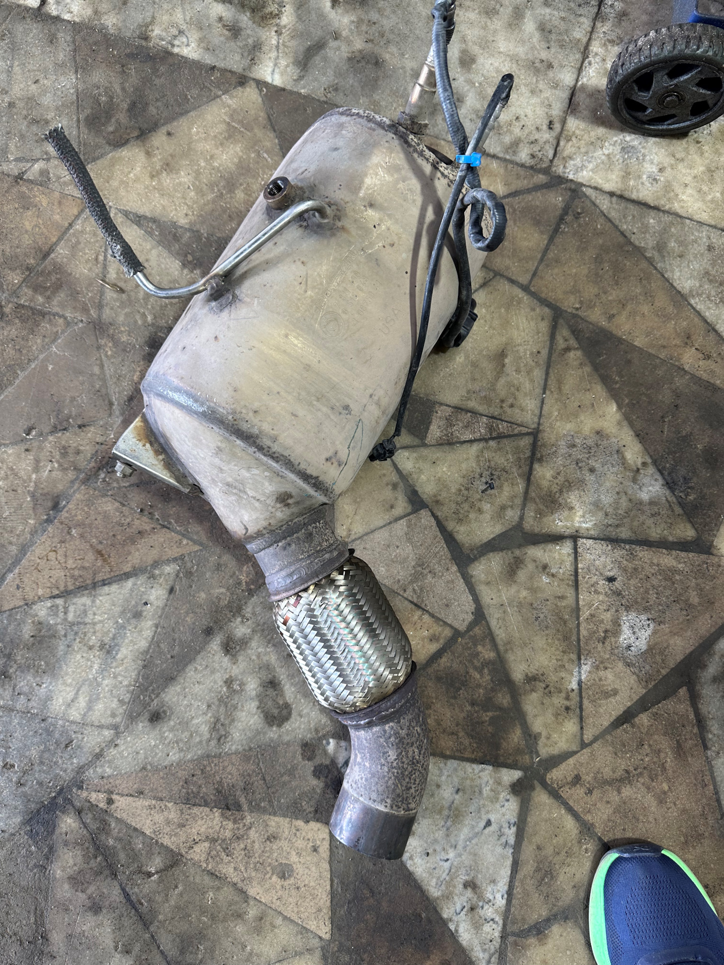

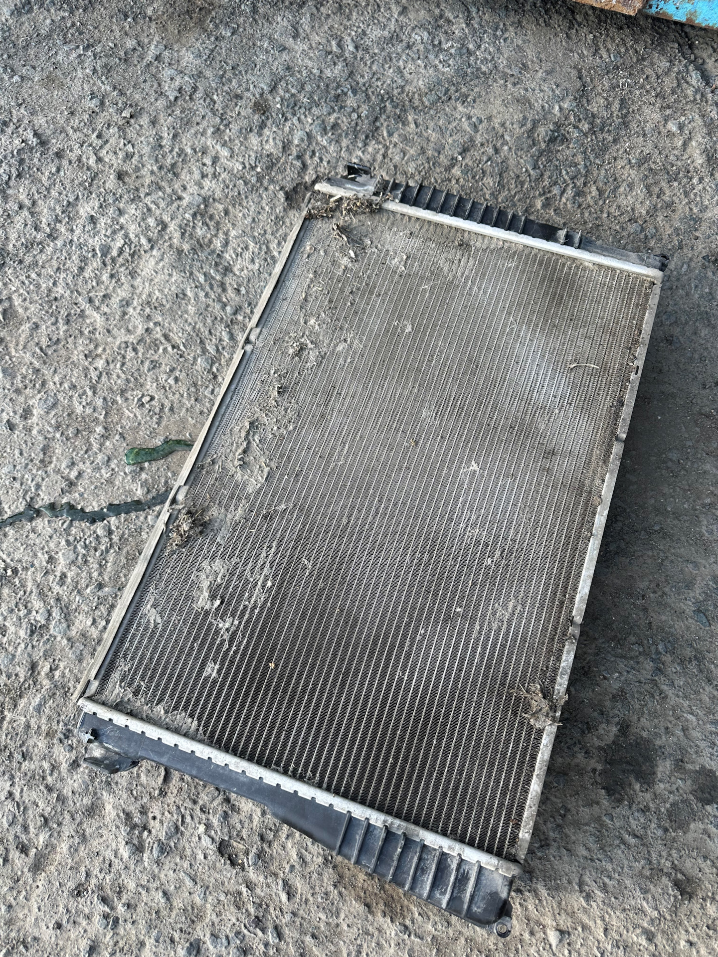

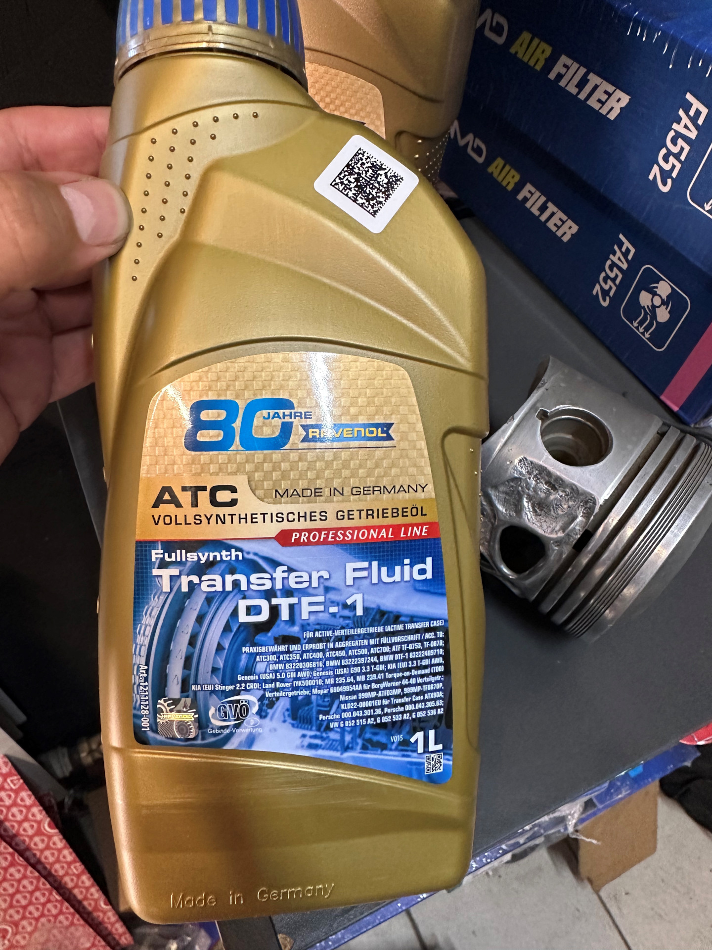

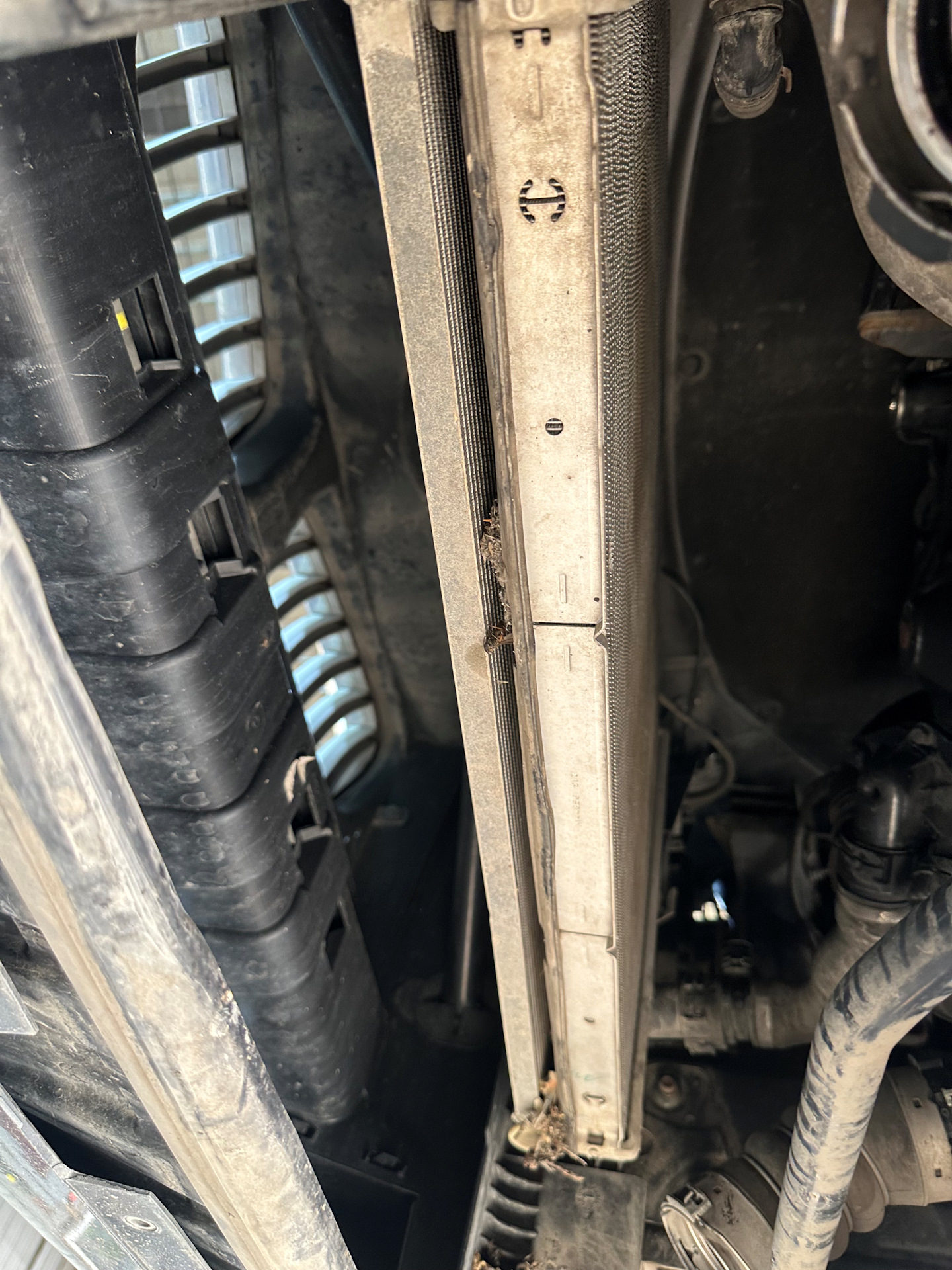

Так как историю авто я знаю, решил сразу сделать то что не делали, радиаторы в мойку, забиты были достаточно сильно, замена трубки вентиляции, выглядела плохо, плюс кольца интеркуллера, замена масла в раздатке, пер и заднем редукторе, промывка сажевого фильтра (фото в зеркале выложил, после промывки, в дыму все улицы, а прохожие наконец то убеждаются, что БМВ гавно, вон как дымит)) Плюс заменил фильтра рециркуляции, тоже очень старые были, и перед этим применили шашку Лавр
Ну и чтобы уж совсем ничего мне не думалось, зашили стейдж 1, в основном будет ездить жена, но я иногда буду выезжать, пускай будет запас мощности
Егр удален, заслонки удалены, эко на месте
Результат 🔥

Сажу надо было вырезать и программно глушить вместе с егр.При правильном чипе ничего не пахнет и не дымит сверхмеры.

Совет про удаление сажевого -🤣, а мыть сажевый еще большая глупость.
Если человек полез его мыть, то надо было удалить на этом моторе.Ты тоже самое написал, просто не осмыслил эту глупость.
Всем "бесмысленым хранителям стока посвещается"…
Его не мыть а заменить нужно было, если уже проблемы начались. Удалить сажу много ума не нужно, гаражный колхозинг.
