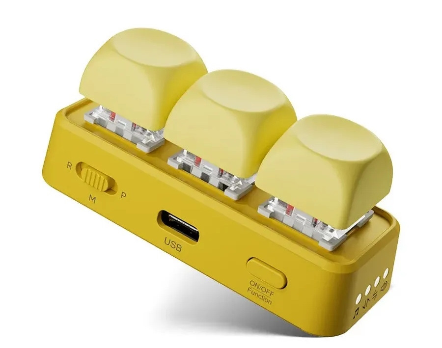

Случайно наткнулся Hanlinyue Free3 Bluetooth-пульт, который подключается к телефону и позволяет листать треки без отвлечения на телефон.

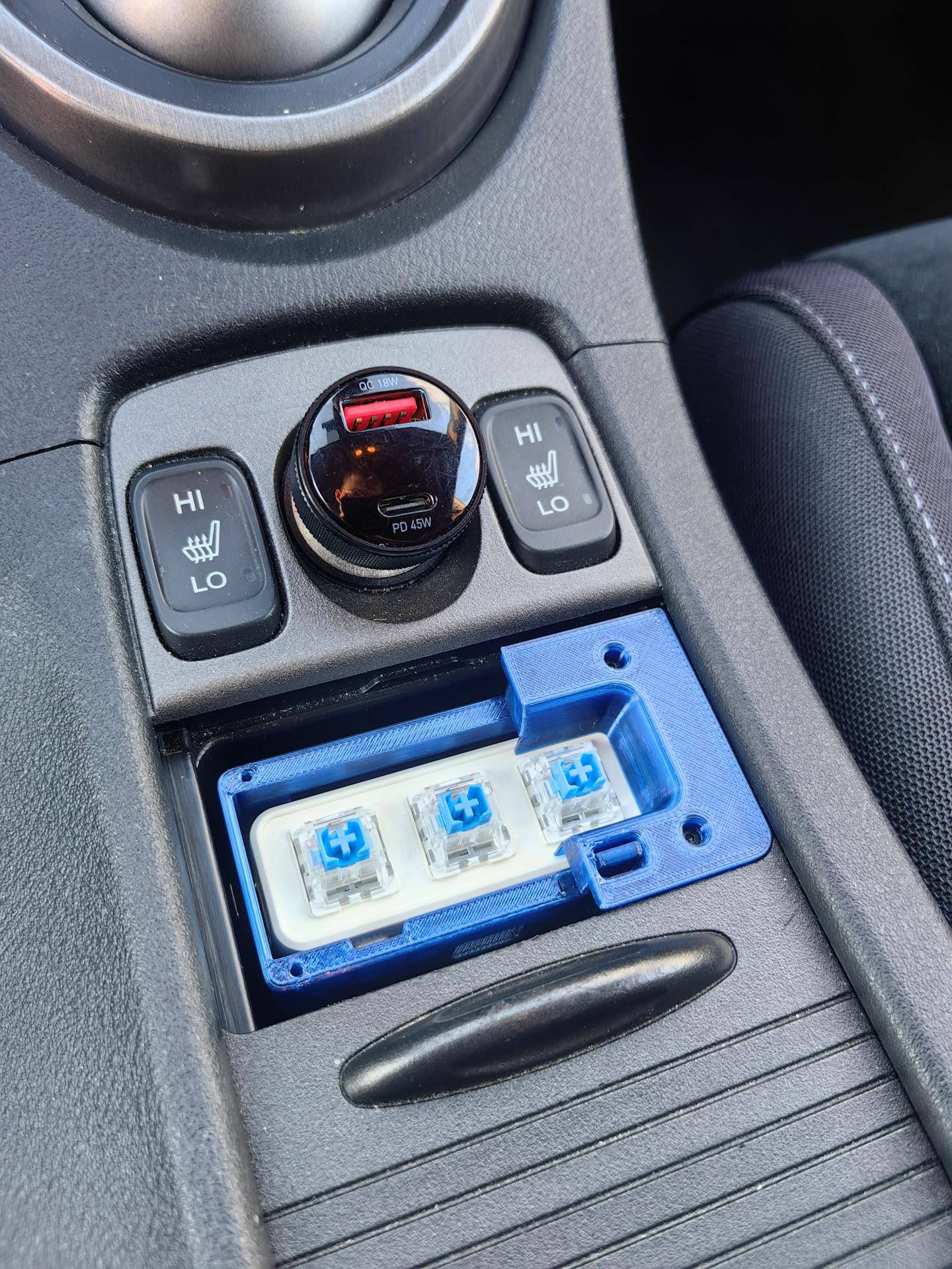

По размеру показалось, что он как раз встанет на место штатной пепельницы, пользы от которой примерно ноль. Сравнил размеры пепельницы и пульта, заказал на озоне — 1300 рублей, доставка из Китая.
Удобно! Включается коротким нажатием кнопки, к телефону подключается почти мгновенно, отключается автоматически, есть подсветка клавиш, которая также настраивается.
Стандартные функции в режиме "Музыка":
— Крайняя правая кнопка трек вперед
— Средняя трек назад
— Крайняя левая пауза
— Долгое нажатие левой кнопки выключает, либо включает экран телефона

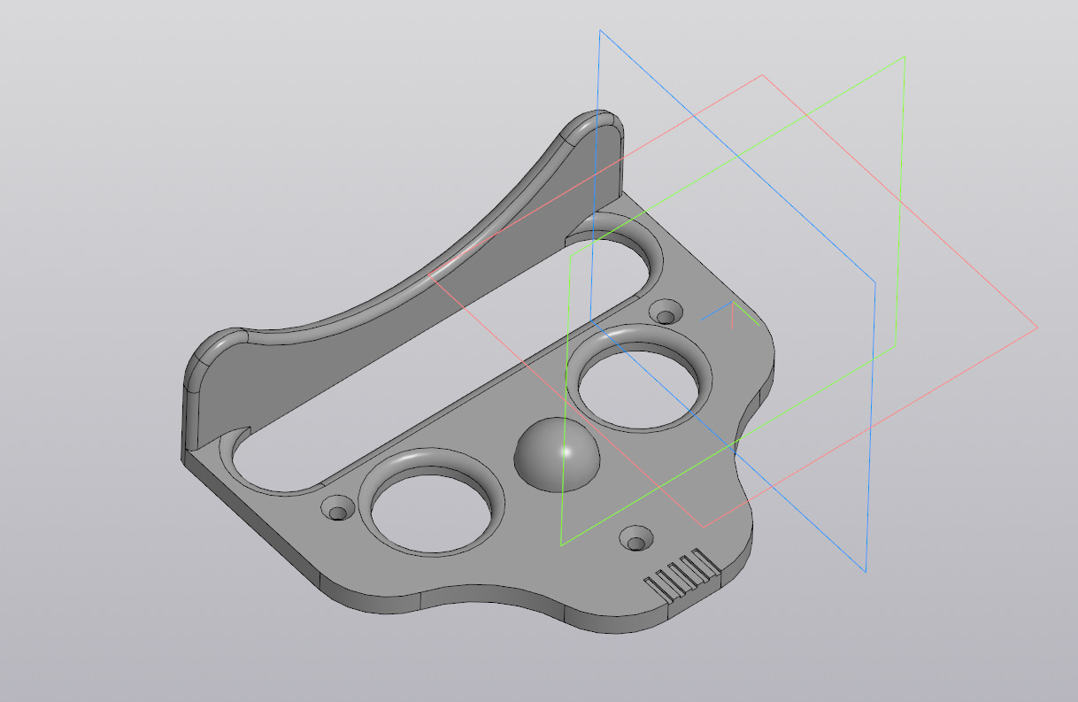

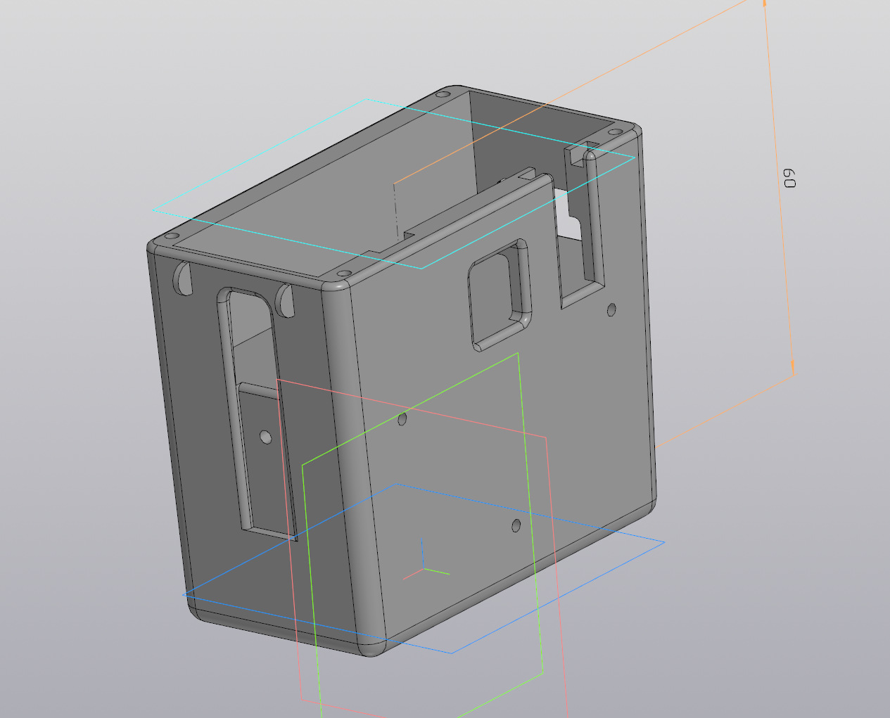

Оставалось его только красиво встроить на место пепельницы. Вооружившись аналоговым 3d-сканером, переношу основные размеры в компас и на их основе моделирую остальное.
Всего получилось 4 части:
Собирается все на 7 винтиков М2*8.
С пульта нужно откусить ушко под шнурок и наклеить на два угла антискрип.
Я дополнительно сменил накладки на клавиши и закрасил маркером площадку под ними, чтобы убрать лишний белый цвет и заклеил кусочком скотча переключатель типов устройств.
Теперь собираем конструкцию воедино, ставим на место прикуриватель, прикручиваем железную скобу от родной пепельницы и клеим две полоски антискрипа со стороны лампочек этого будет достаточно чтоб короб сел плотно.
По желанию клеим на дно резиновые ножки диаметром 10мм и добавляем больше антискрипа но уже из вспененной резины (на заднюю стенку, рядом со скобой и пару тонких полосок под крышку), чтоб наверняка, все равно его не будет видно.
Заряд держит довольно долго, за пару недель поездок по городу + 18 часов на трассе от Костромы до Казани и обратно заряда осталось ещё 60 процентов, отверстие для того чтоб зарядить не разбирая — предусмотрено.

А почему не сделали постоянное питание? Или тогда пульт не работает/работает криво?
Честно, даже не думал про постоянное питание, поэтому не проверял как работает с ним. Расчёт был на то, что свои 380mAh аккумулятора он при ежедневных поездках будет очень долго расходовать, пока вроде сходится с реальностью))
