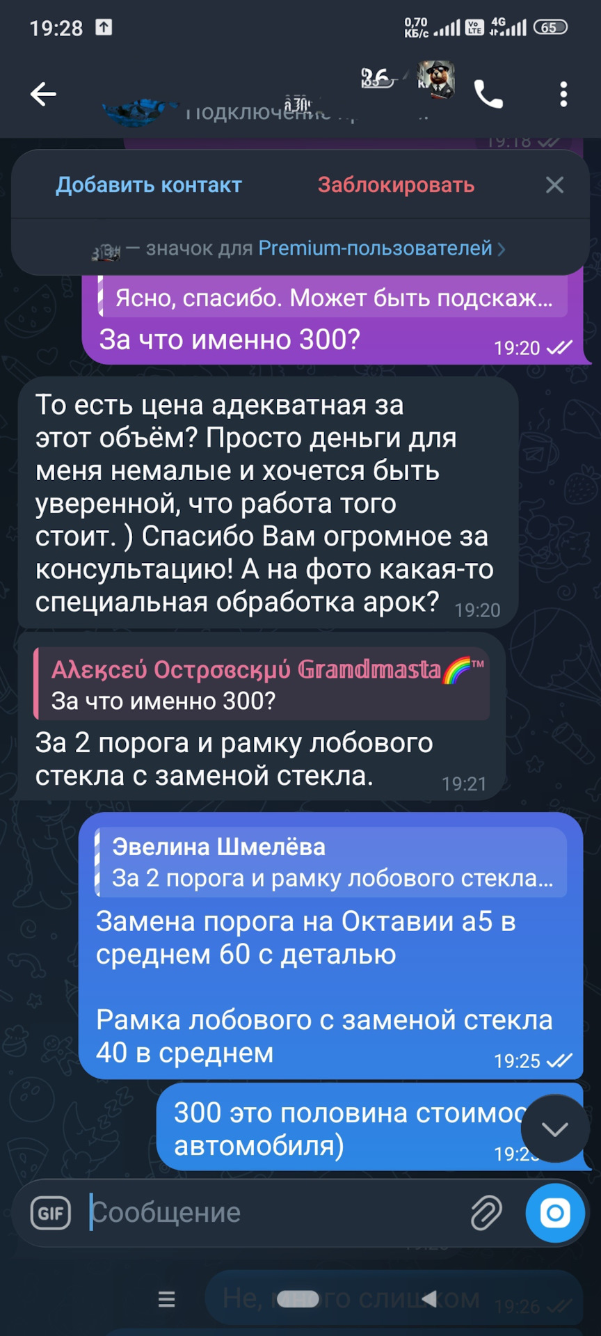

Косяки по аркам и порогам и их удаление выглядит примерно так:
www.drive2.ru/l/725051228655995611/
Это в прекрасном месте с шикарным подходом, в других местах будет тяп ляп и до весны, а денег возьмут чуть меньше, чем у Вас при этом.
Ну по Москве я примерно цены знаю
За рамку лобового и замену 2х порогов 300)
Это так, просто автосервис.
О чем и речь, а вот качество хз. Порой мысль возникает купить оборудование, чуть подучится и сделать самому. Да, будет не топ, но ничем не хуже чем у кого то., а может в каких то моментах и выше на голову.
100% может оно и выглядеть с покраской будет печально, зато сама обработка и предотвращение рже уже будет "для себя". На край если захочется продать красивую всегда можно отдать в покраску
Скока, скока?))
Не охх.ли ли они.
Да не, замена порога уже около 100 и это нормально для современных машин. Да и машин в работу на эту стоимость у сервисов хватает.
Конечно если машина совсем старая и дешевле миллиона, стоимость таких работ уже кажется большой. Там вообще каждая мелочь уже кажется запредельной по стоимости…
Многие поэтому берут уже просто "докатать" авто за эту цену, потом продать остатки.
За 100 порог? Чем отличается конструктив порога "современного " от "старого"?))

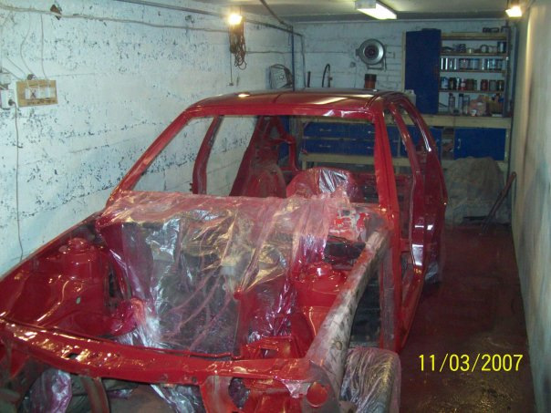

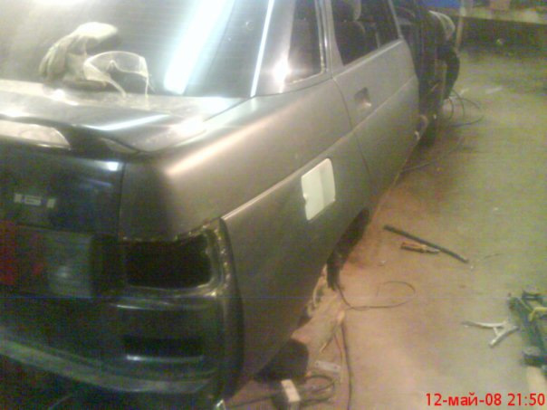

Я помнится в 2008 менял человеку пороги и задние лонжики, причем лонжероны сами по лекалу делали.
Дак и работа стоила 1.5р порог и 3 лонж… А по их ценничкам мы вообще долны были взять тогда рублей 30…

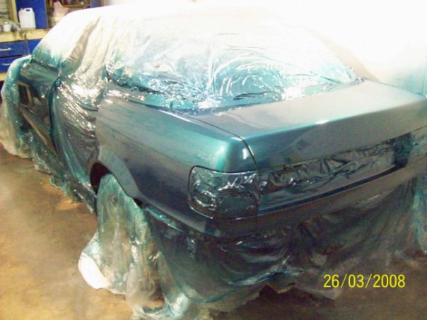

Целиковка как раз на опеле помню была около 1300 долларов, около 40 тыр рублей тогда на 2007й
Как вспомню так вздрогну.
Шпатлёвки были только универсальные вместо полиэфирных грунтов, тёрли с водой всё…
Вместо МС полимера был антигравий.
Но зато кислотный боди был и эпоксидный ppg dp40. Это позволяло ремонту держаться свои 6-10 лет.
А сейчас с современными материалами и работой на сухую, в сухом помещении миниму 5 лет запросто можно гарантии давать.
За аудюху 80ку тогда взяли 30к, полный покрас…, с частичным шпаклеванием и разбор, сбор …
Такие старушки тоже тогда были, тоже много работы по элементам.

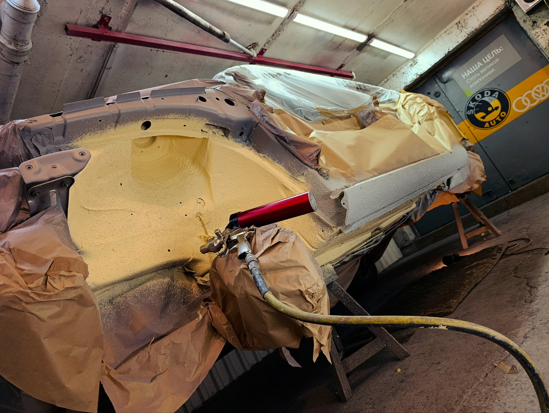

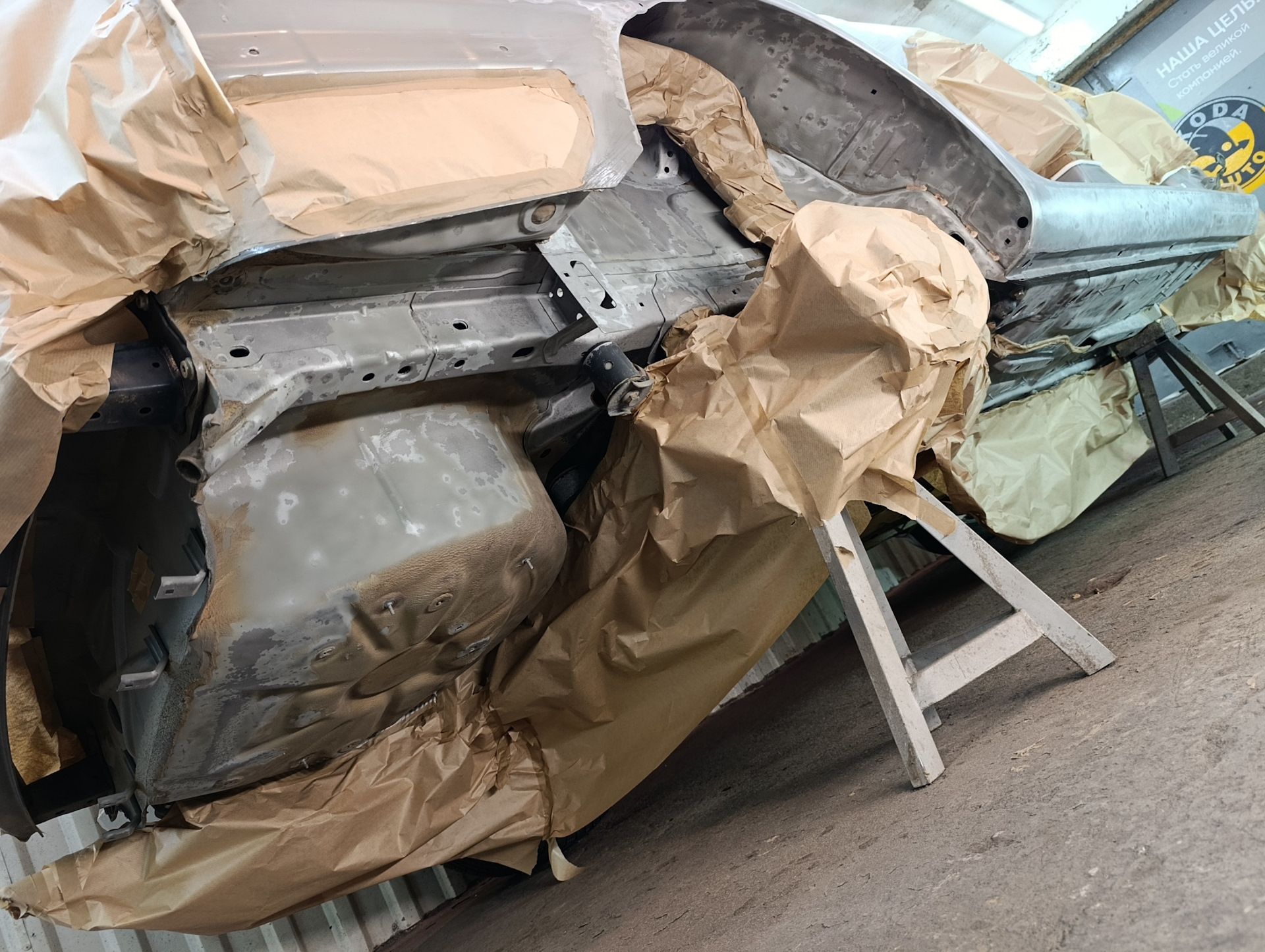

Пригоняй в подмосковье, сделаю тебе пороги, на совесть. Сторона от 20
Уже гуманнее, чем 100к)
Skenl
Очистка купершлаком, фосфатирующий грунт и мс полимер как по заводу?
Практически все так же, это то что косается внутрянки. Наружку ( лицо я не крашу ). По металлу делаю все.
