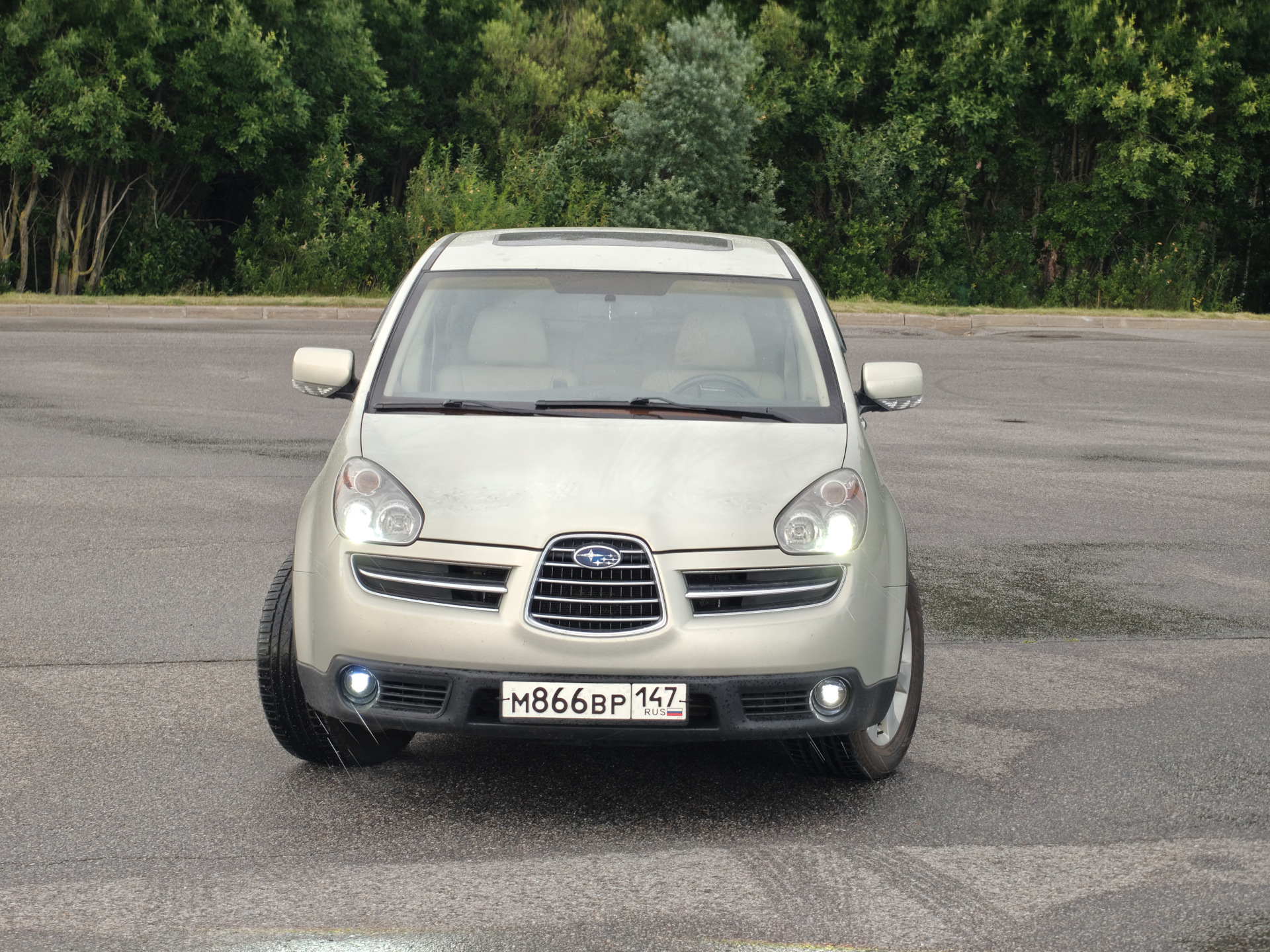

Выглядят они точно так:
корпус отпечатан на 3d принтере вполне нормально. Пластик крепкий, при установке не треснул. Встаёт с усилием в штатные, образовавшиеся после демонтажа старых ПТФ, дырки. Фиксируются болтиками или толстыми саморезами которых в комплекте нет. Регулировка присутствует. Штекеры которые торчат из противотуманок не подходят к штекерам торчащим из трибеки. Пришлось откусить штекеры LED туманок и примотать штекеры штатных туманок и тогда всё соединилось чётко.

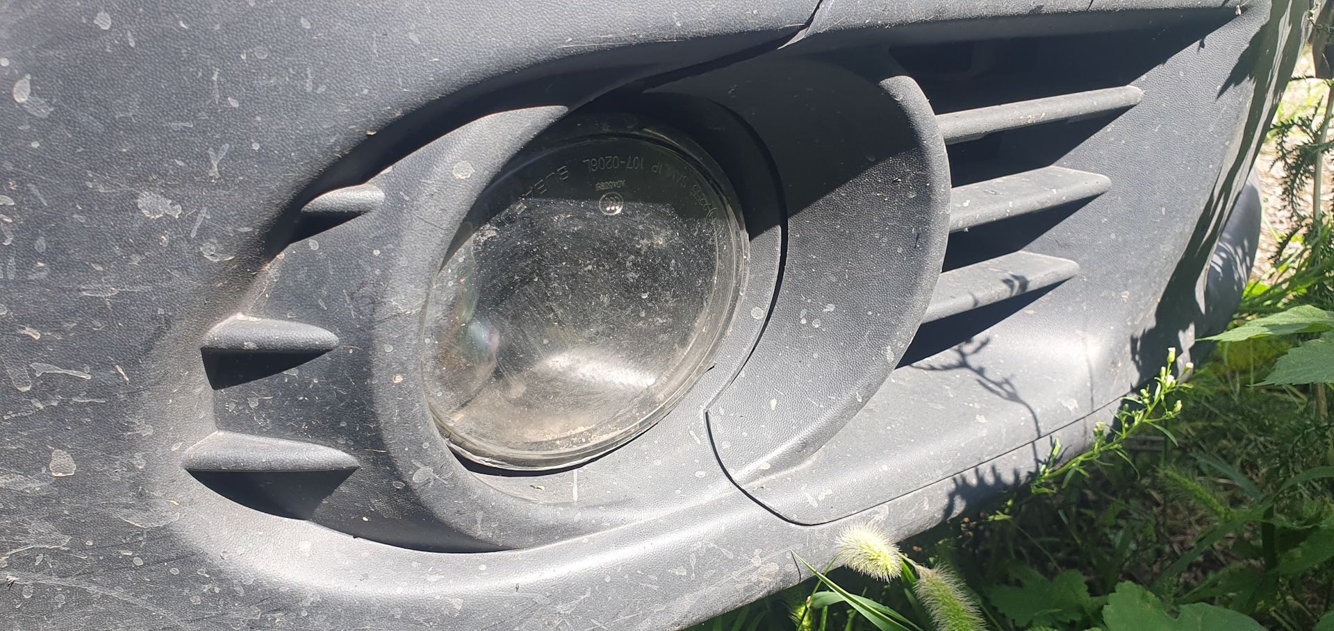

Чтобы вытащить старые противотуманки, надо отстегнуть 4 клипсы с каждой стороны и отогнуть локер. Бампер снимать не нужно! У меня походу морда вообще не разбиралась ниразу. Клипсы намертво засели.
Противотуманка прикреплена двумя болтиками. Их откручиваем и… она шевелится и не выходит.
В бампере сверху ещё одно крепление, за которое противотуманка цепляется.
красным выделил что за что цепляется. Чторбы разжать это крепление надо потыкать отвёрткой длинной и тонкой или пластиковой лопаточкой сзади, со стороны машины. Хотя, можно и спереди просунуть. Зелёным дырки в которые болтики вкручиваются.

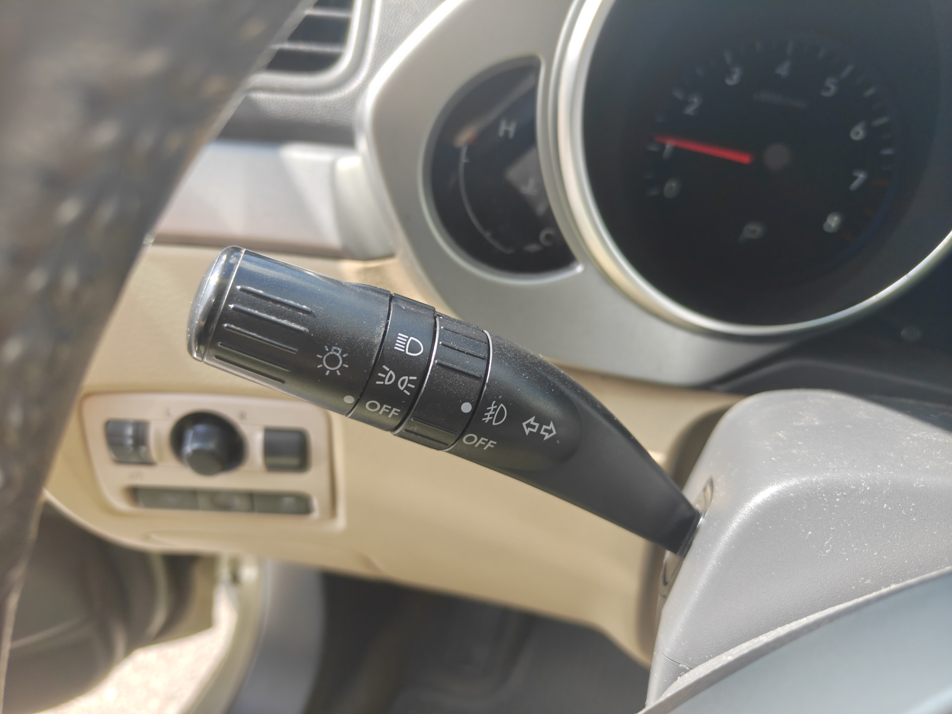

2: отвязать ПТФ от дальнего света. Это уже ковыряние в переключателе под рулём.
Тут помог многоуважаемый Aleksey_Kulish. У него было предположение, что надо сделать перемычку между 10 и 16 контактом в колодке переключателя. Были и другие предположения, но электрик подтвердил что именно 10 и 16. В итоге выше колодки электрик оголил эти провода и смотал.
Всё, теперь дальним можно моргать и противотуманки не гаснут.

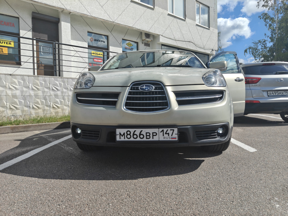

Так же меня очень напрягали оранжевые габариты. Так как противотуманки это в моём понимании ходовые огни, то габариты не нужны. Решил их просто почикать.
порезать надо чёрный провод. Ошибки, что какая то лампочка перегорела нет. Поворотники тоже моргают с обычной скоростью. В задних фонарях габариты горят без изменений.

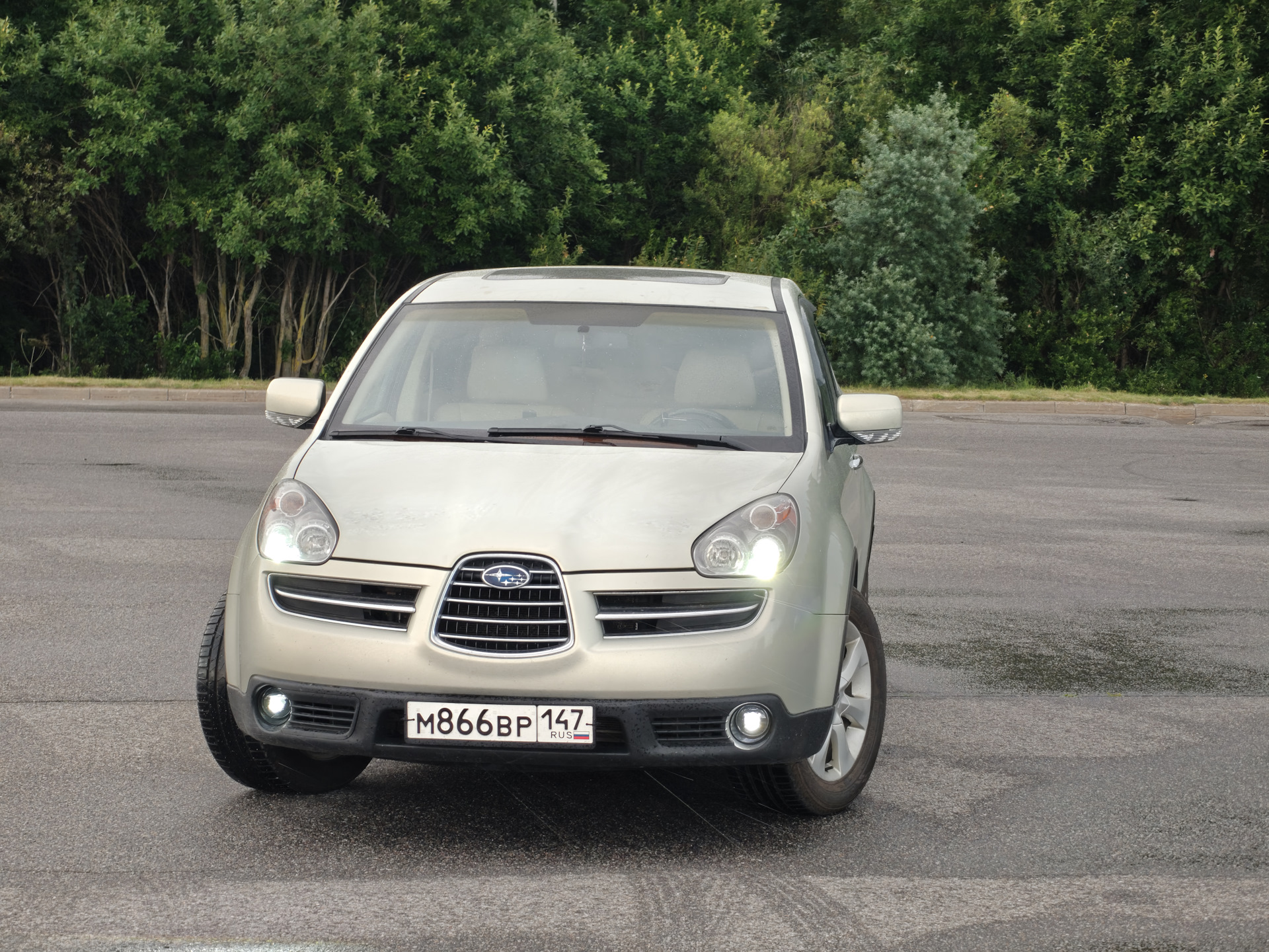

Получилось вот что:
Трибяка стала ещё немного лучше. Никакой американщины

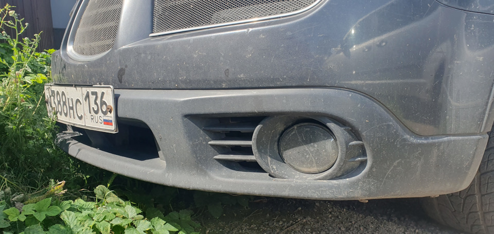

Я заказал на такие же туманки стекла на озоне и вклеил их в корпуса, чтоб стекло самой туманки не песочилось (оно пластиковое).Но свет от самих туманок меня крайне разочаровал.Испльзовать их можно только в качестве ДХО, света от них нет
Вообще есть мысль в корпуса родных туманок вкорячить ЛЕД-модули недорогие, но это теперь, когда до фар руки дойдут
а как выглядит? закинь фотки. У меня уже би лед фары, так что для езды ночью противотуманки мне не нужны, так чисто для красоты
Грязное, но суть понятна.Я думал, что от них света поприбавится, чтоб пока не лезть в фары, но только разочаровался

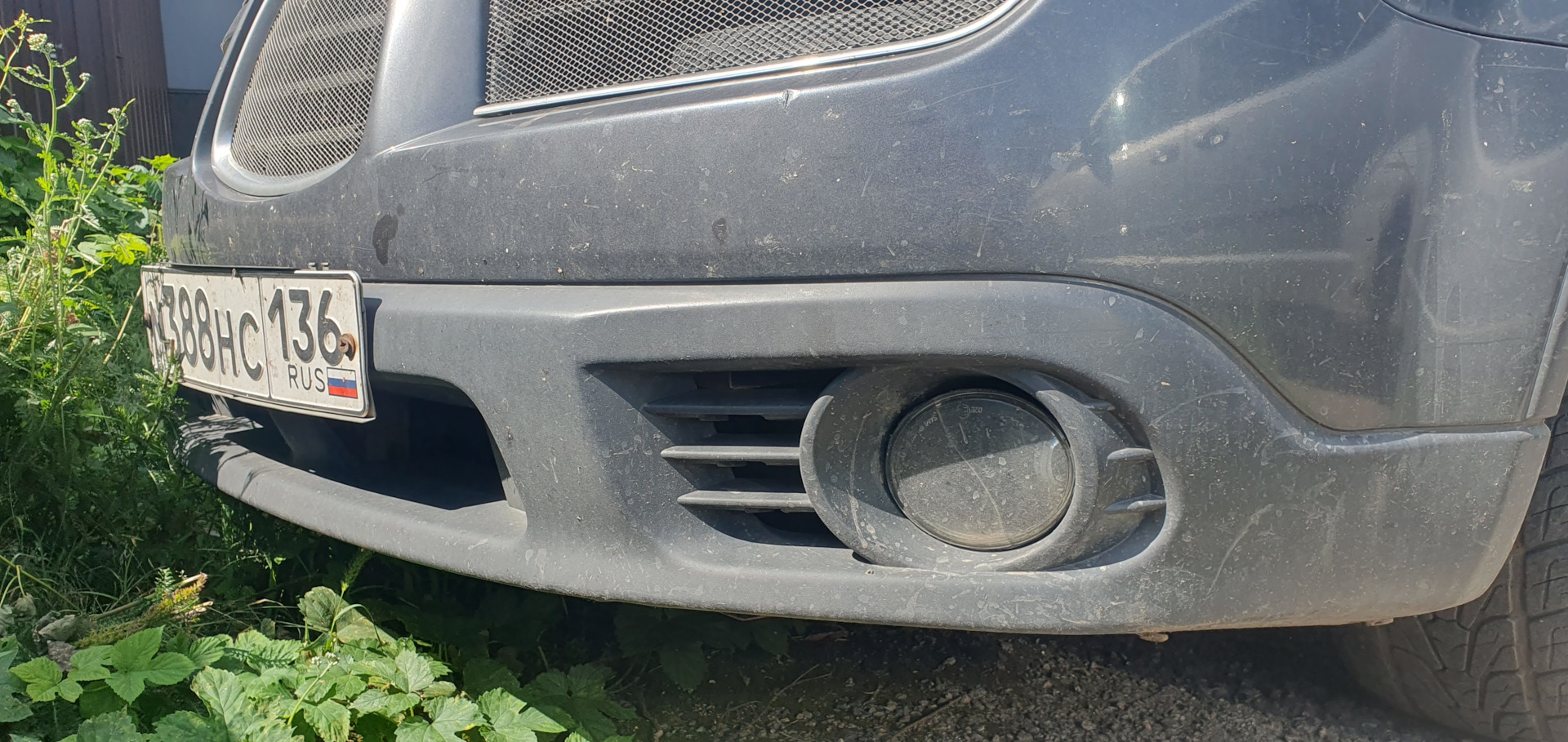

slava-primorsk
а тут понятна причина установки этих стёкол, по дороге на юг камешек прилетел.правда, я лоханулся и прилепил стекло вверх ногами (выштамповка субару снизу должна быть), а 9аметил, когда клей уже застыл
Может тоже так же сделаю
