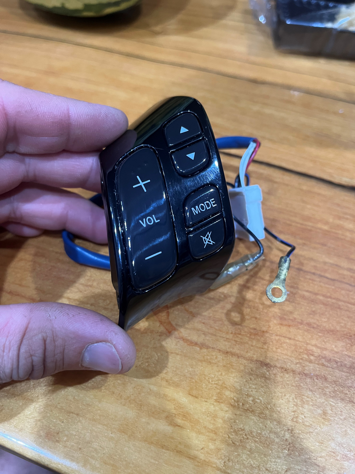

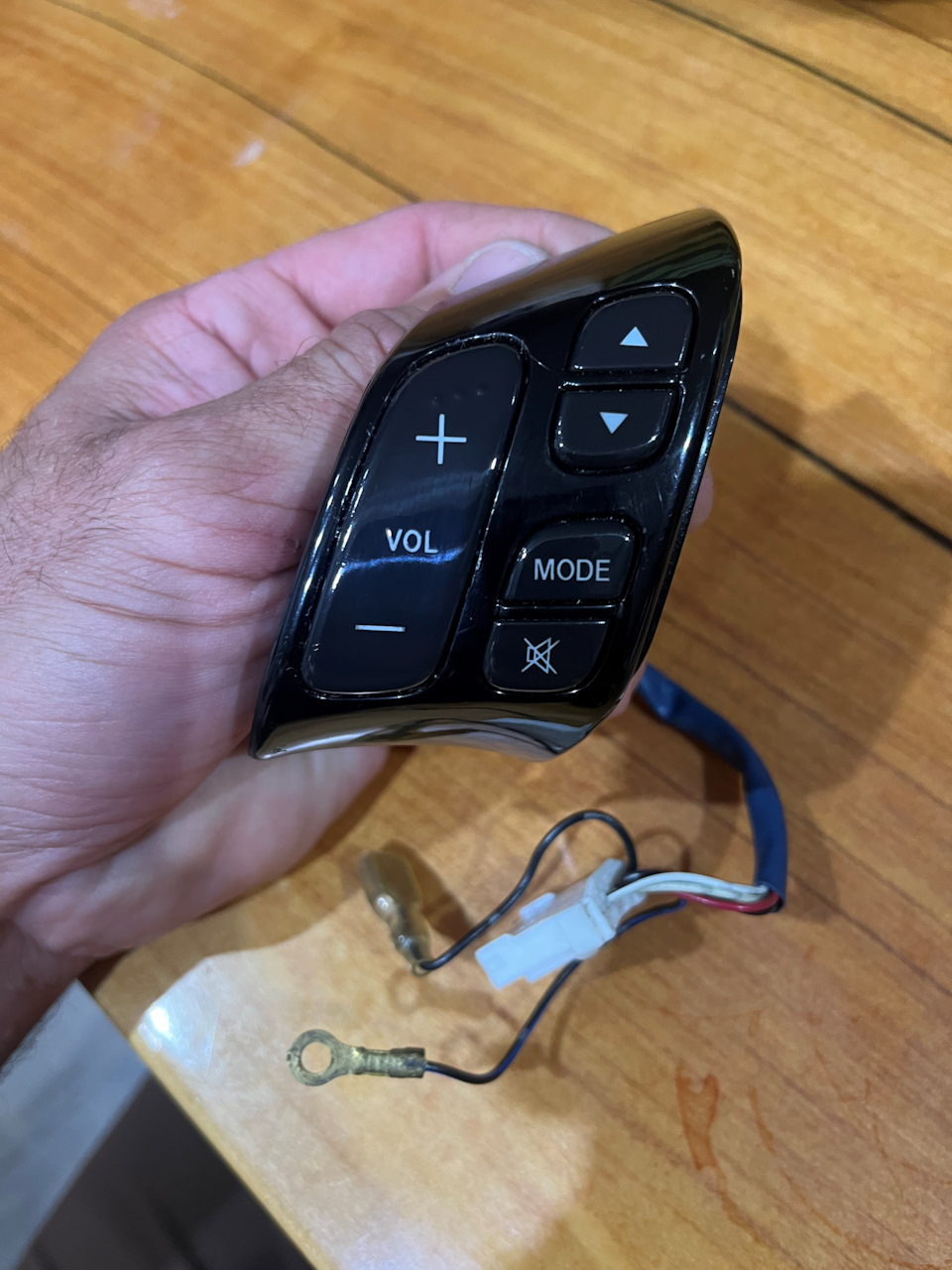

Всем привет, решил поделится доработкой, не знаю как будет ходить но пока все нравится, купил новые кнопки, и решил сразу как то их защитить, не долго думая решил разобрать полностью блок кнопок и сняв все кнопки кроме большой, так и не понял как она снимается, аккуратно заклеил корпус малярной лентой, обезжирил и покрыл бесцветным лаком Novol, в 4 слоя, с промежутком в 10 минут, через 3 часа кнопки идеально гладкие и глянцевые, ну и как минимум защищены до истерания 4 слоев лака!
Все собрал фото не передает, но получилось четко!
