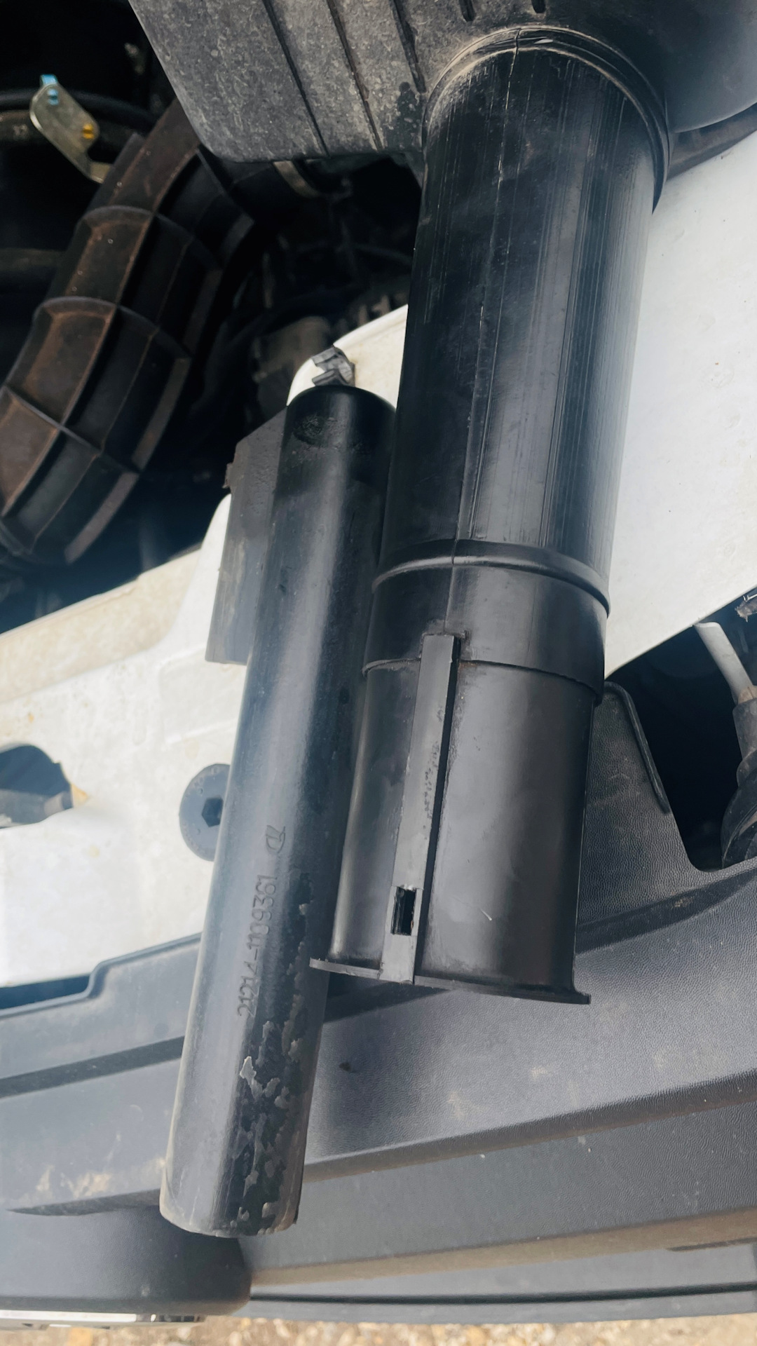

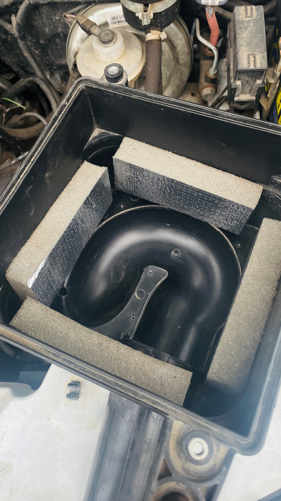

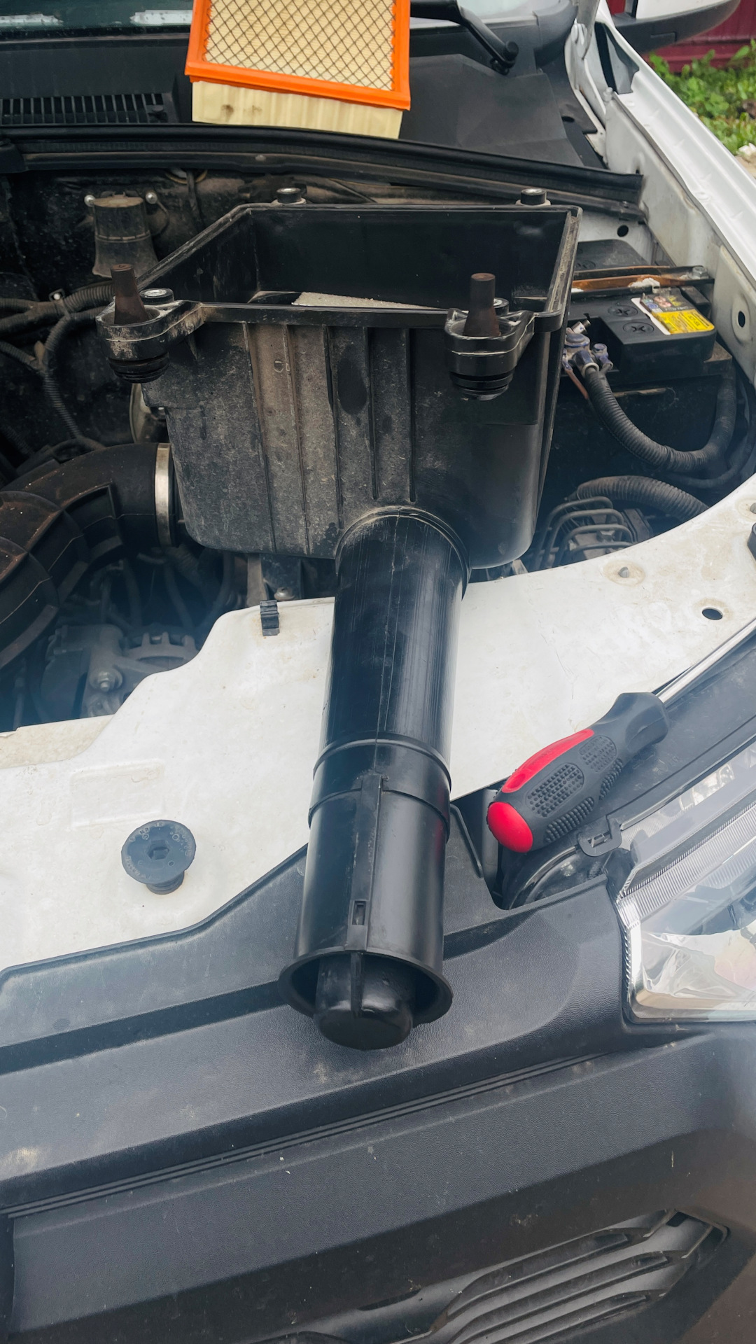

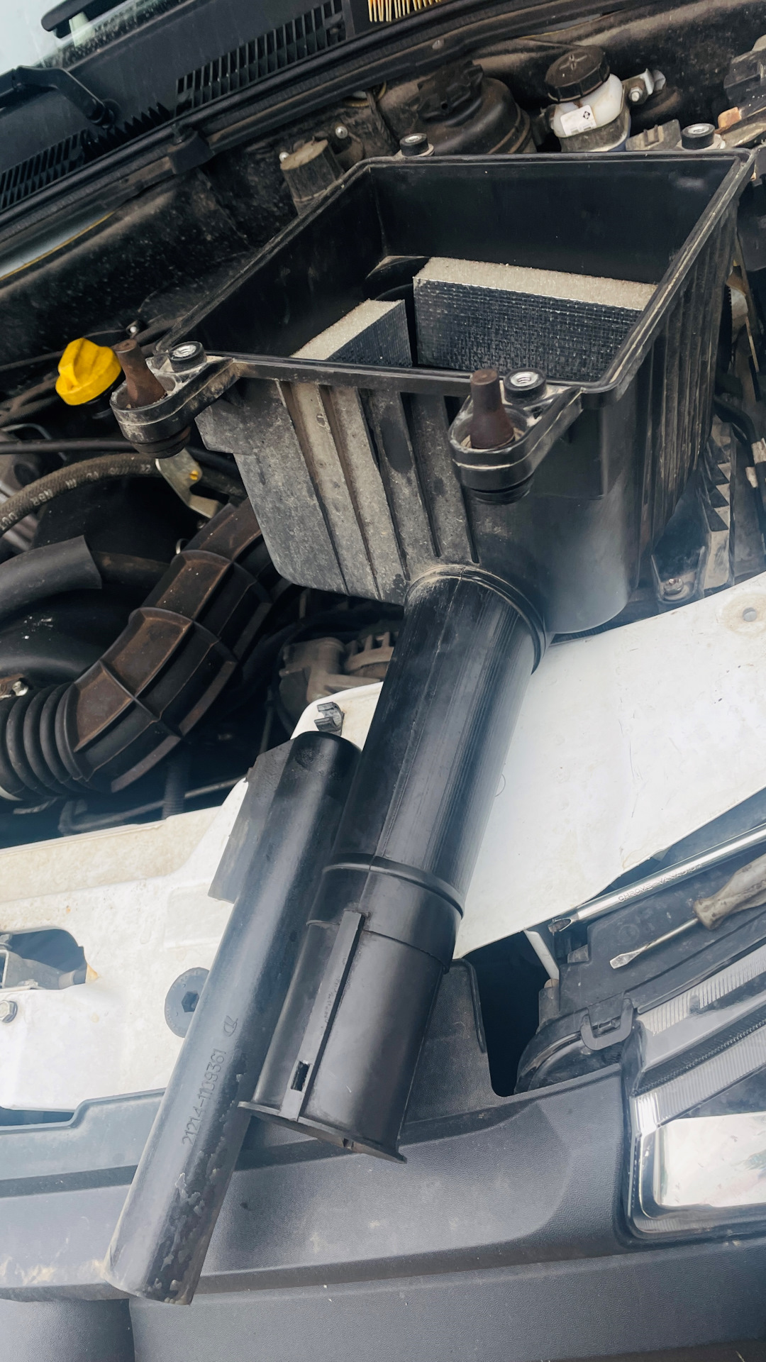

В начале лета первым делом удалил «Улитку», стало лучше.
Через месяц удалил акустический патрубок, тоже стало лучше.
Еще где то через месяц начал задумываться об удалении так называемого «копья».
Так как прочитал информацию, что оно эффективно работает совместно с акустическим патрубком, а так как я его удалил ранее, то получается уже не есть хорошо.

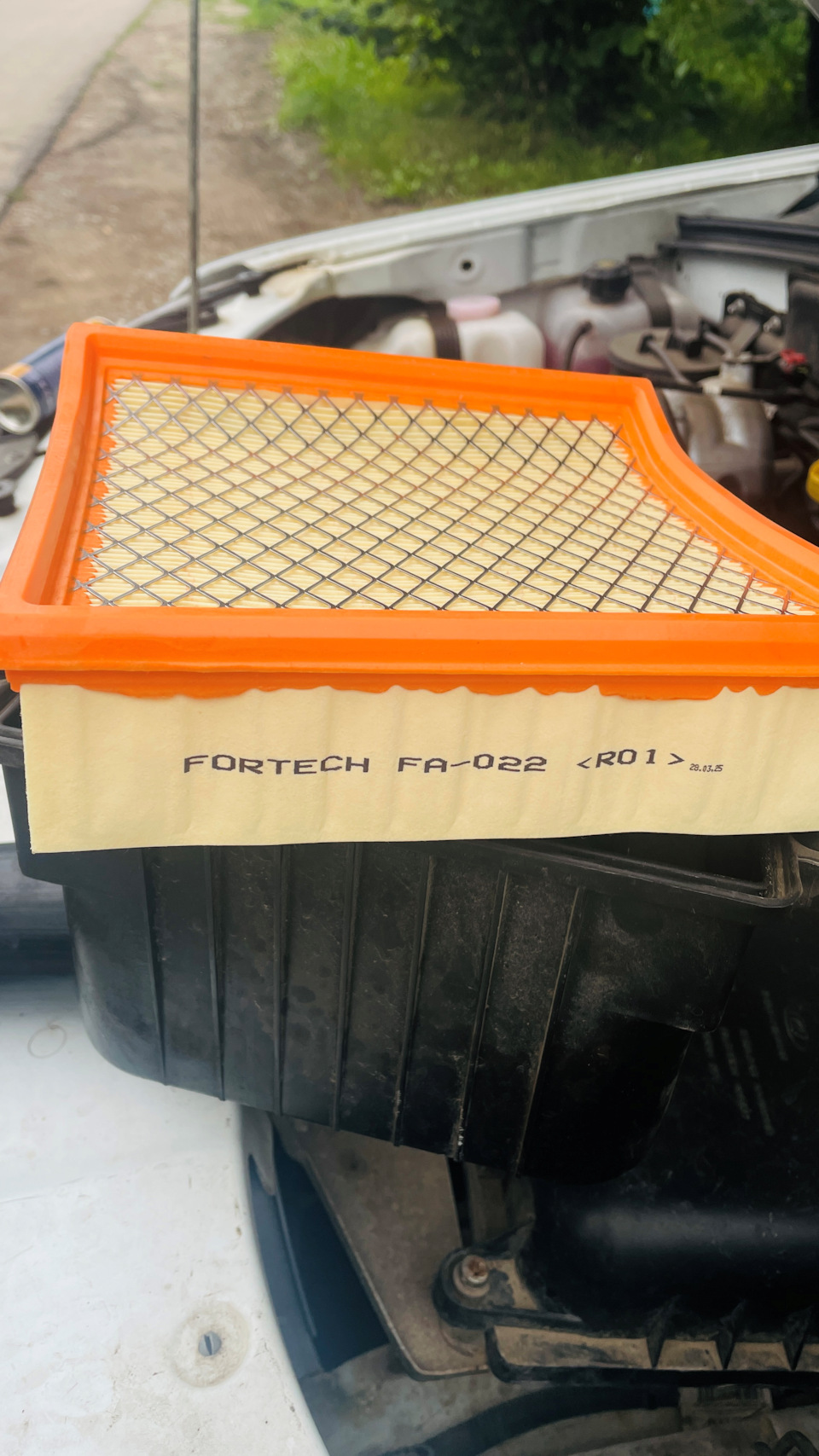

Кстати следов воды на воздушном фильтре не было, да и сам корпус внутри оказался довольно чистым. Хотя это лето давольно дождливое и проезжал под сильным ливнем несколько сотен километров и резал глубокие лужи на асфальте, при хорошей скорости.
Думаю от проделанных типа улучшений результат есть.
Ну дополнительные выводы рассказал в видео.

Так вот в этом отрезке трубы установлено три детали которые мешают потокам воздуха.
1. Улитка которая режет воздушный поток на пополам и разворачивает его на 90’ градусов в обратную сторону от принимающего воздушного окна.
2. Акустический патрубок внутри ресивера, сужает воздушный поток и препятствует полному наполнению ресивера.
3. Если все предыдущее удалено и внутри уже нет преград, остается это копье, которая уменьшает пропускную способность трубы.
Это все равно как побежать кросс по легкой атлетике с прищепкой на ноздрях.
Я поэтому и пошел ва-банк, так в стоке эта система работает неплохо и подойдет для поездок до рынка и обратно.
