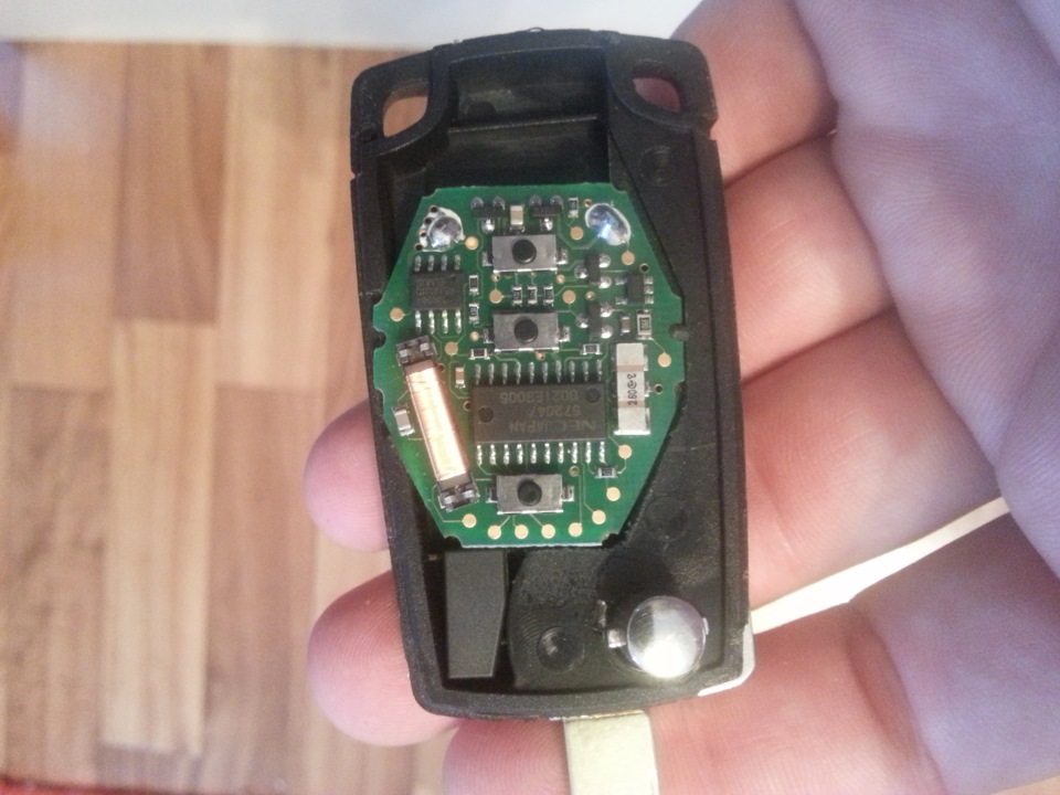

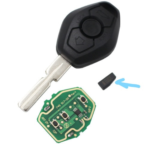

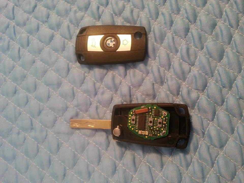

При покупке автомобиля мне досталось 2 ключа. Один из них был вообще от другой машины, то есть он ее ни открывал/закрывал и не подходил к замку зажигания. Но в последующем он мне очень пригодился. Т.к. на моей прошлой машине был выкидной ключ купленный на алиэкспрессе, который нужно сказать был отличного качества и не отличим от заводского, на БМВ я такой тоже захотел. Заказал болванку здеся Мой план был гениален и прост: я вскрою запасной ключ, переставлю плату в болванку, привяжу его к машине и буду счастлив.

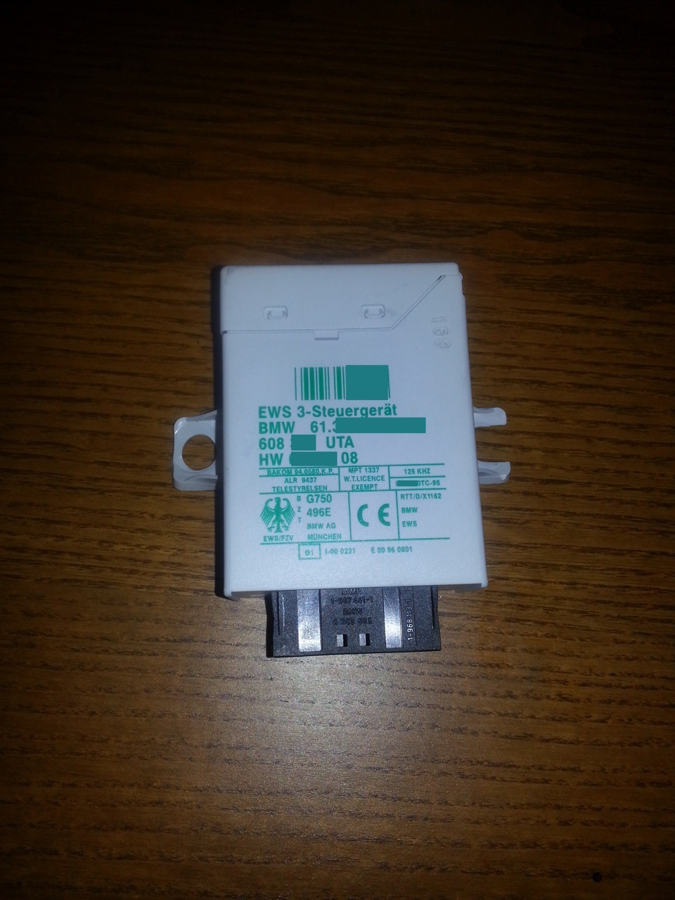

И естественно ничего не вышло. оказывается плату можно привязать только к центральному замку, но заводить он машину не будет, т.к. для этого нужно его прописать в блок EWS, а это не получается сделать(проверено). Для того чтобы машина заводилась — нам необходим транспондер (маленький магнитик) который нужно прописать в мозгах безопасности автомобиля (он же EWS). Данная услуга стоит 3000-4000 за один транспондер ! Но если вы захотите установить сигнализацию с автозапуском (что я в будущем тоже планирую сделать) то надо снова обзавестись еще одним транспондером для обходчика иммобилайзера. А это уже минимум 6000р ! Я озадачился поиском информации о прошивке блока EWS и узнал, что бюджетно наши блоки можно прошить несколькими устройствами :
1) EWS editor стоит около 5000 али
2) AK90+ именно такой купил я и вышел он мне 2500 али

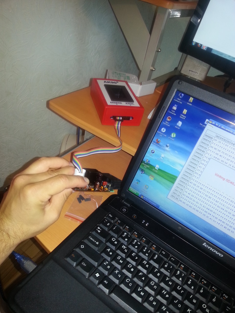

Мой выбор был очевиден, во-первых он банально дешевле, во-вторых ничего не нужно паять.
Ну и для полного комплекта понадобятся те самые трансподеры. Нам подходят pcf7935 и pcf7935as. я покупал тут мне они вышли в 700р за 5 штук.
Процесс прошивки очень просто, но требует понимания процесса. Один и тот же магнитик можно прошивать по несколько раз.
вот одна из многих инструкций

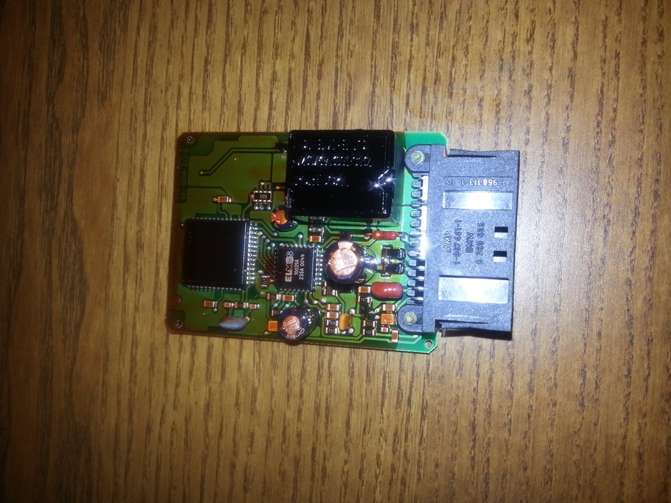

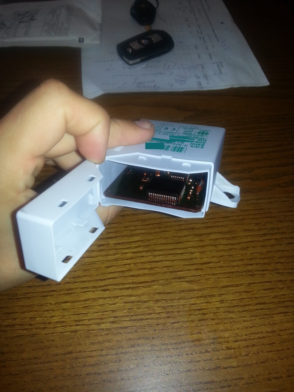

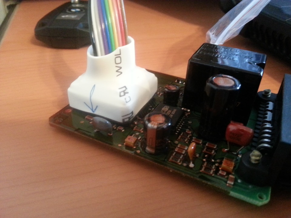

данный блок находится под парпризом, слева от рулевой колонки. откручивается гаечным ключом без особых усилий. Для прошивки необходимо снять слой лака с дорожек чипа и далее прижимаем колодку.
Прижать нужно довольно сильно. Я для надежности во время процесса прошивки прижимал колодку постоянно для подстраховки от случайной потери контакта.
Получилось с первого раза. автомобиль завелся копией с первого раза. Радость была велика, но собрав салон на место, и убрав ноутбук я попытался завести машину родным ключом и это не удалось. почему то блок EWS забыл родной ключ. Начал делать все заново и у меня машина перестала за реагировать на все ключи, причем если раньше при попытке завестись инородным ключом стартер просто не реагировал, то сейчас стартер крутил, но мотор не заводился. Обратившись к интернету я понял, что у меня произошла рассинхронизация блока EWS и мозгов двигателя DME (ms43). Увидев сколько за синхронизацию просят специалисты я был близок к истерике … внимание … 8000р ! Но взяв в себя в руки я продолжил поиски вариантов самостоятельного решения проблемы. Оказывается это действительно сверхзадача, которая требует минимум 3 технических высших образований и специальные курсы в Баварии… для этого нужно всего лишь зайти в INPA и после модели двигателя нажать SHIFT+F6. И ВСЕ ! за это 8000р! просто один раз нажать комбинацию клавиш. машина после этого стала заводится при помощи всех ключей.

Привет. Подскажи, а на твоем ключе комфортное открытие и закрытие дистанционные работают?
Эммм… а что значит комфортное ?
Когда на ключе кнопку открытия долго жмешь — окна открываются. Долго жмешь закрытие — закрываются окна и люк.
Можешь быть не активировано, тогда надо или gm3 кодировать или просто через каркеймемори в памяти авто включить.
Тоже самое делается, если ключ в замке двери поворачиваешь и держишь в крайних положениях — тоже открывает/закрывает окна. Удобно, когда люк, например, забыл закрыть и из тачки уже вылез.
У себя все давно закодировал, все работает со старого ключа, а с китайского выкидного только через личинку — дистанционно не работает ((
У меня с обоих работает. Специально ничего не кодировал
Хм .ну вот я и думаю, что дело в ключе моем. Да и не только моем, по крайней мере с 1 такой же выкидушкой, как у меня, та же проблема…
Только вот не понимаю почему. Инициалищировался ключ, долгие нажатия работают (инициализация же через долгое нажатие), все кнопки раьотают, а комфортные открытие/закрытие не хотят в отличии от родного ключа…
Даже не знаю чем тебе помочь
А, дак у тебя плата от родного ключа, хоть и от другой машины…тогда конечно чоб ему не работать)
Ну да.

Не надо подавать ничего. Нужно прижимать очень сильно. И дорожки от лака почистить
