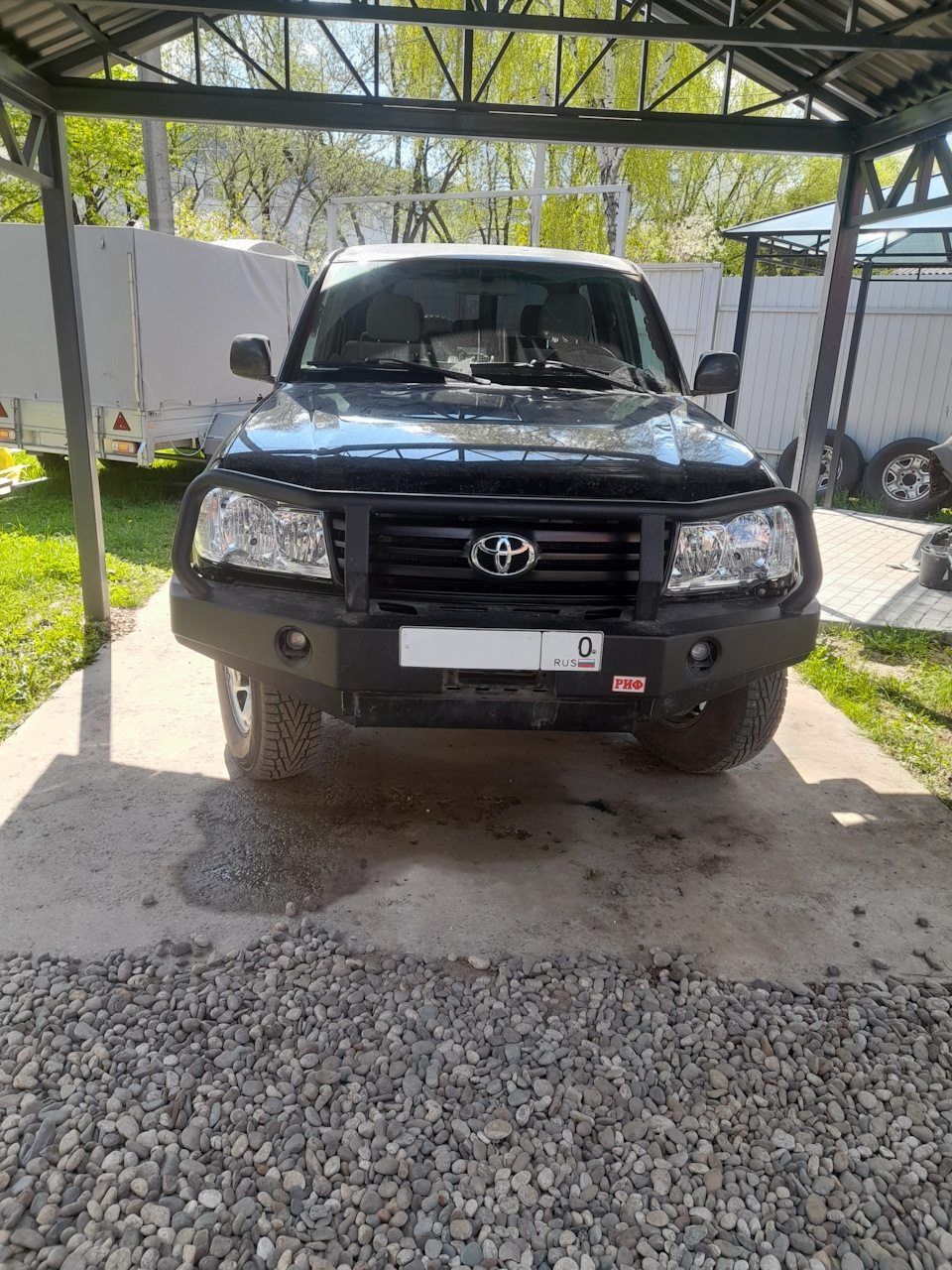

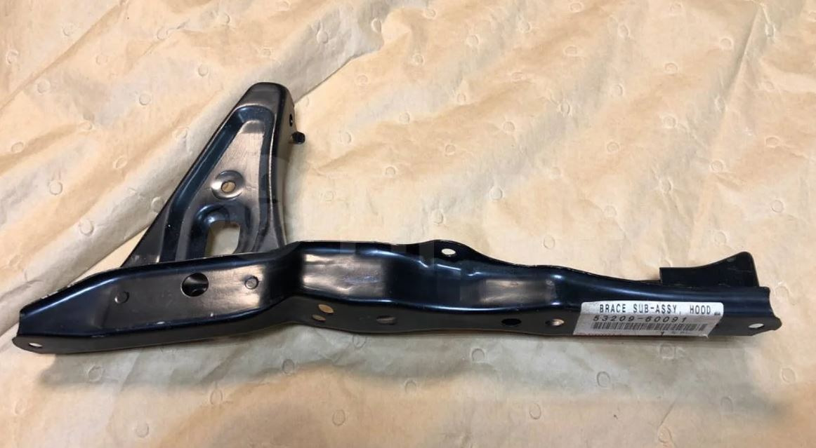

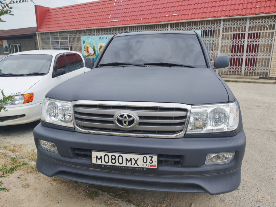

Всем привет) После выезда авто с переварки, собрал морду по быстрому, зазоры конь, планки внутри рест не было.
Както выскочила планка на озоне за 5900р, приобрел, пришла за 2-3 недели. Забрал и поехал ставить.
Планка кривая конечно, китай же🤷♂️

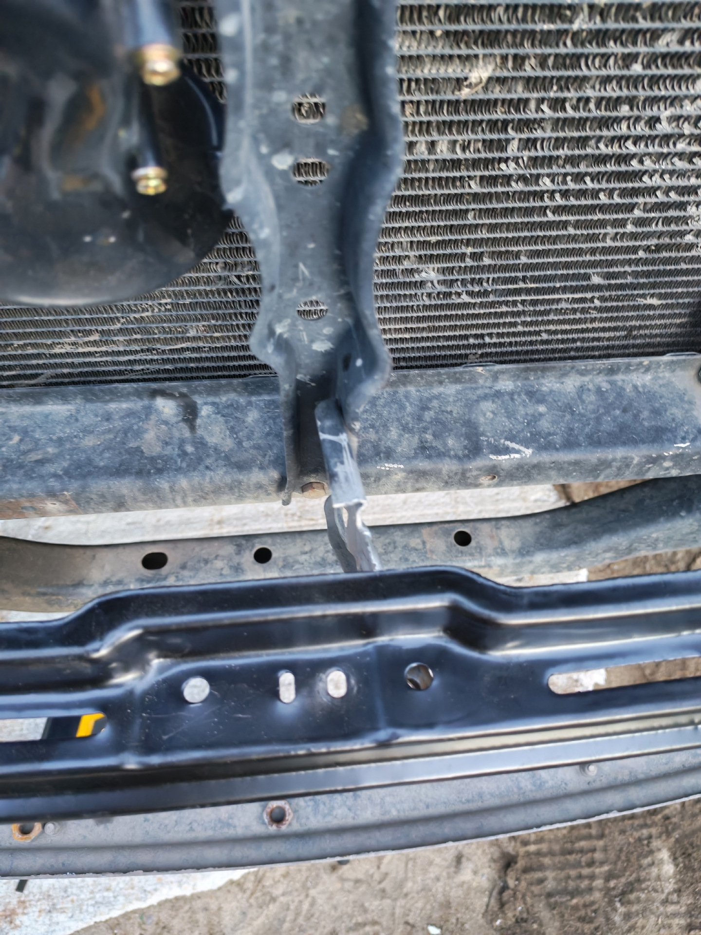

Ну вроде собрал как смог, пришлось отпилить ухо которое мешало встать решетке
В остальном все более менее подошло. А ну еще у кого перед крылья дорест, надо кромку крыла возле поворотника пилить, так как фары последний рест не подойдут.
В общем помучался, подогнал, но поставил все наконец, теперь вся морда новая, новые крылья, фары, туманки, решетка, старый остался только капот, и то без шпакли на удивление😄

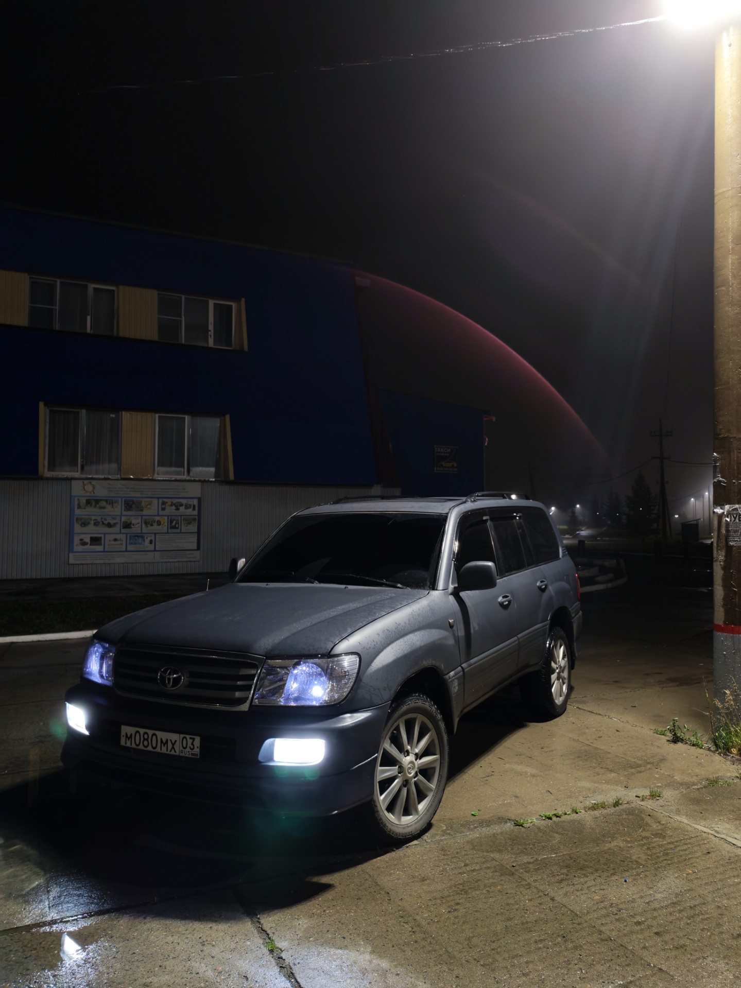

Свет получился бомбический, хотя оптика полностью китай)

С планкой нет никаких проблем, проблемы с планкой первого реста 2002-2005. Заказываешь ее — приходит последний рест. Я, собственно, из-за этой планки и на последний рест ушел.
А стойку замка нужно не пилить, а менять. После 2002г она своя.
А зачем ее менять если можно отпилить?)
Если есть маркер — можно изрисовать все, кроме этого маркера. Если есть два маркера — можно изрисовать вообще все.
Если есть болгарка…
Можно от машины много чего отпилить, оставив половину креплений. А так там своя точка крепления есть по центру планки. Вот такая нужна после 2002г
Ну ты если собираешь из своего 105 идеал, то я из своей сотки идеала не жду за 27 лет, его просто невозможно воплотить в реальность. Поэтому я эту детальку не вижу смысла покупать.
При чем тут идеал?
В чем идея переделки вообще?
Вертикальные фары есть в стекле, моноблоки только в пластике. Зачем вообще было что-то менять?
А что до смысла, так и по одной гайке с колеса можно скрутить, на 4 тоже колесо держится.

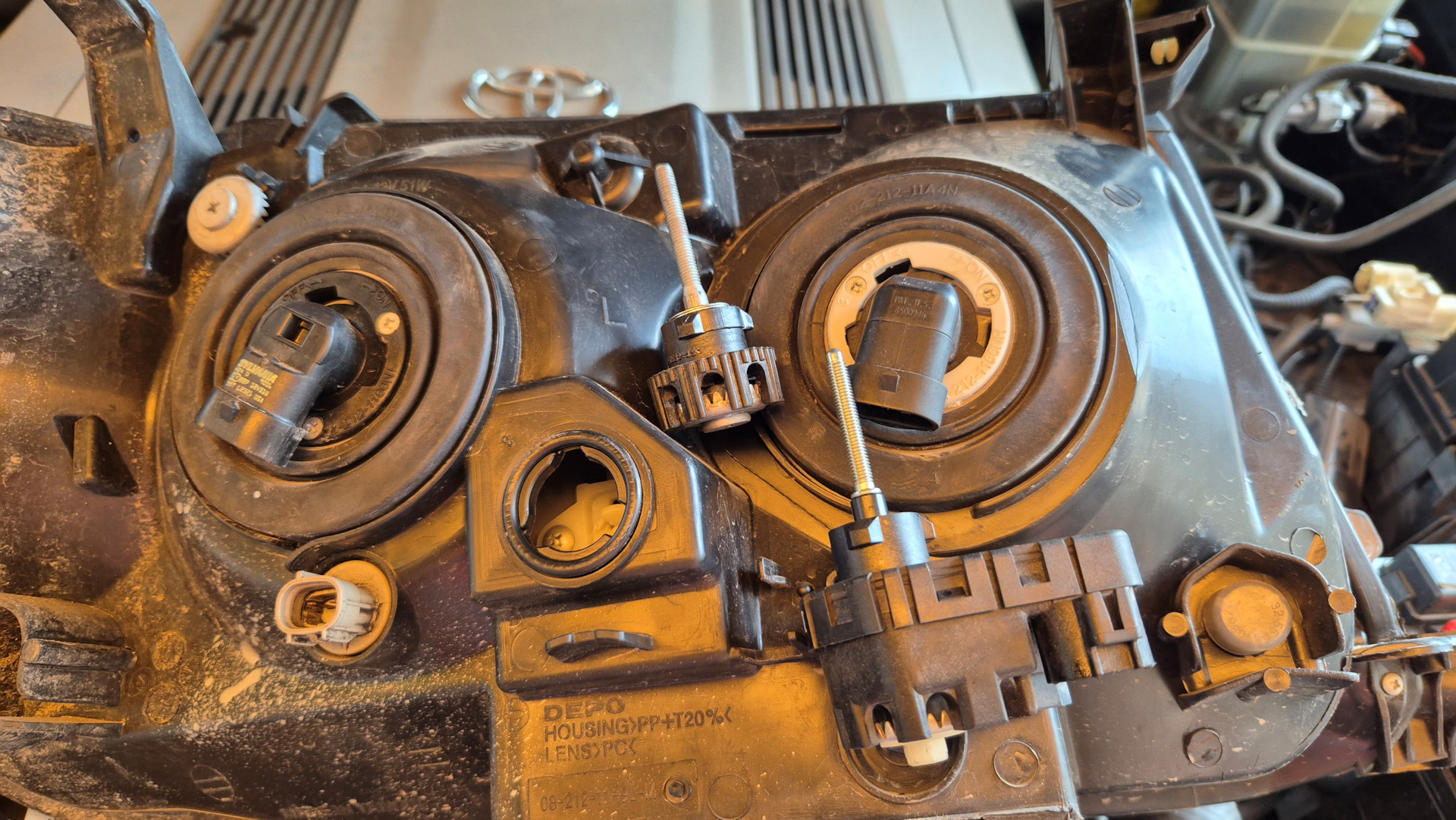

Идея переделки в том, что рест приятнее выглядит, и нет выпадающих поворотников. Да и когда купил, стояли уже рест фары, только убитые, я купил новые
А корректор на рест. фарах сделал?

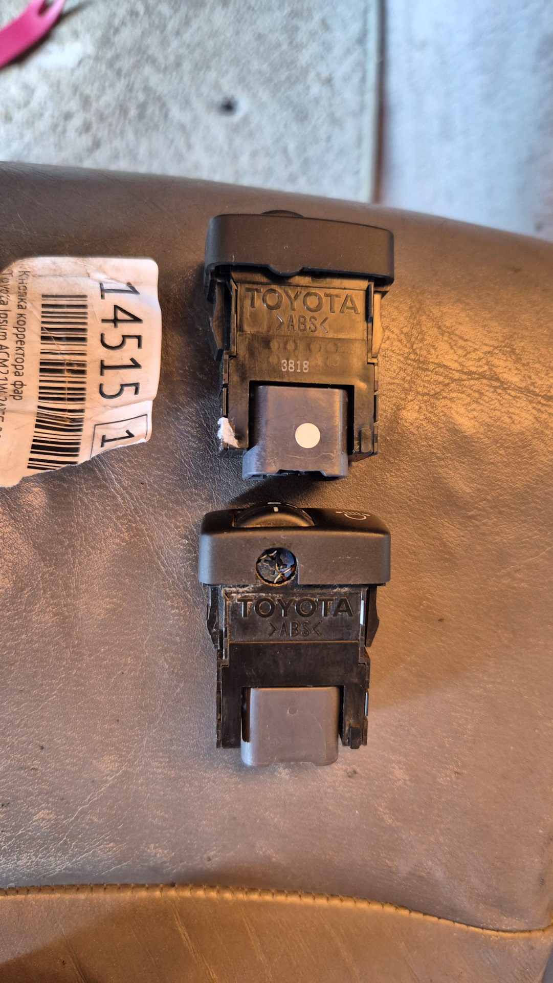

Нет, фишки подключил, не работает. Не знаю почему, пока не разбирался

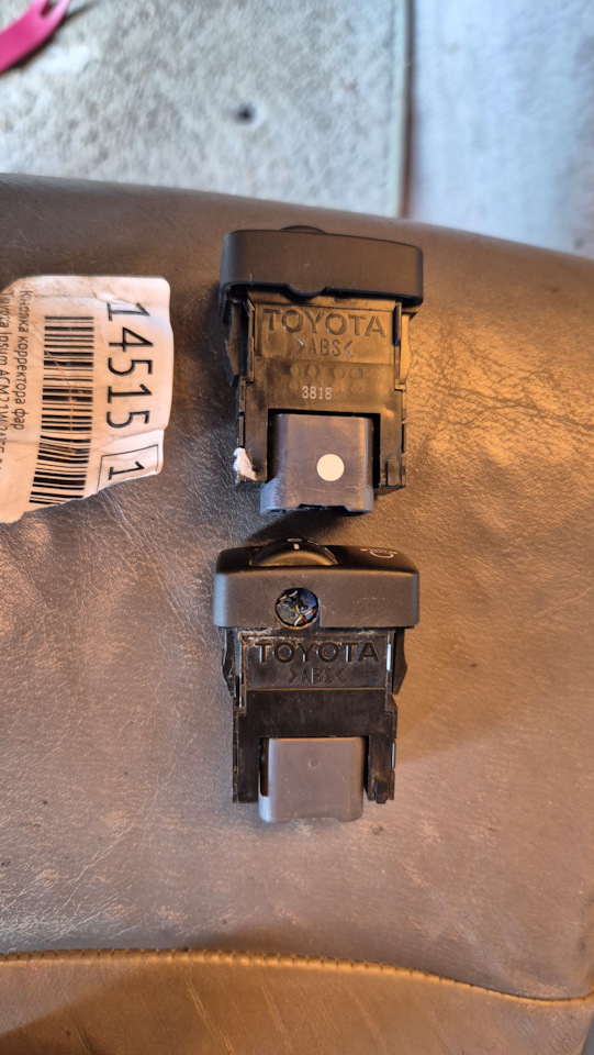

А моторчики от рестайла купил? Дорестовые туда не подходят. И ещё надо крутилку поменять от рестайла (ещё подходят от 120 прадо, камри и т.д.).
Снизу дорест, сверху который нужен.
Моторчики уже шли с новыми фарами, а крутилку не менял, в чем у них разница?
Там распиновка разная и вроде сопротивление отличается, в общем, проще поменять и не мучиться с переделкой.

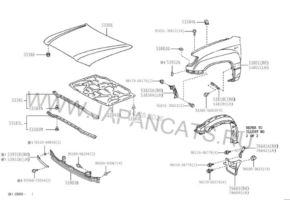

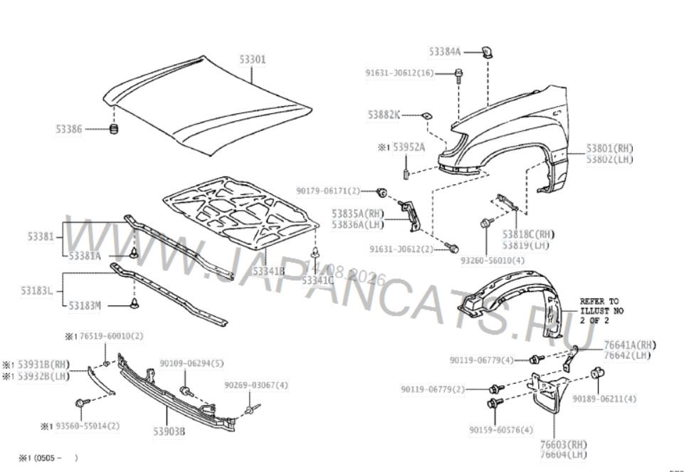

Добрый день. Как крепятся планки под фарами? ближе к центру авто на саморезы. А по краям как? У меня были приклеены на стекольный герметик, но со временем отвалились. Крутил, вертел но так и не понял как они крепятся по краям. Пробывал также на герметик, все равно отвалилось. Заказал новую планку с ними думал может старый хоз че отпилил, но нет пришла тоже такая. Положил в гараж -лежит, плачет. Старые по краям прикрутил тоже на саморезы пока. Как они крепятся подскажи пожалуйста.
Они там на контактной сварке помоему. У меня так на первом ресте. Второй рест наверно по другому. На прошлом крузаке доресте клипса стояла. Надо у Сергея Б спросить он шарит )
Если на сварке тогда фару не снять. Там есть какая то пипка но не понятно где от нее ответная часть
Снимается. А вот если фара рестайлинговая то придется подгибать.
GAZ1984
Там в самой планке телевизора стоят клипсы каадратные, а на планке под фарой есть такой штырек, этот штырек входит в клипсу эту

на экзисте бесплатный каталог. почему там не посмотреть?
клипса 76519-60010 там. розовые…

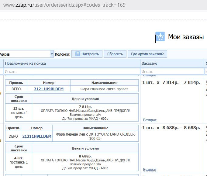

деро с филипсом светят еще лучше! )))
Во ржака )

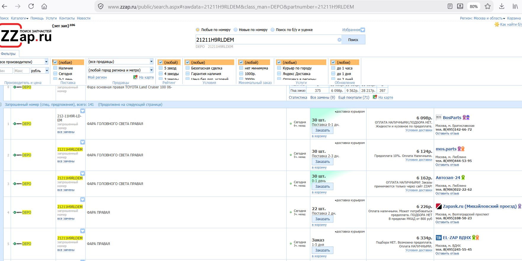

А скока депо стоят?
как достанешь. я за около 8 покупал. сейчас подешевели.

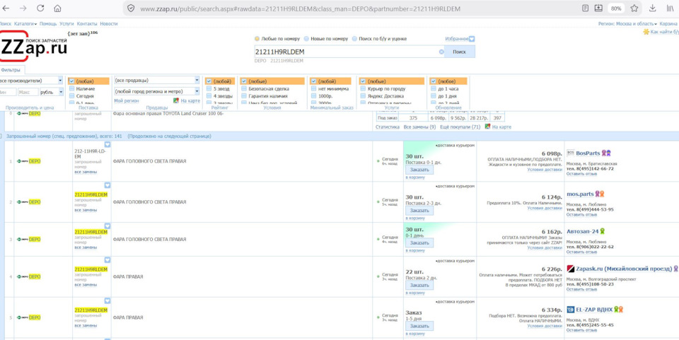

Да да найдешь такие за 8 засылай мне в дар
когда я тебе врал?!
актуальные цены можешь сам проверить, если у тебя инет не по талонам )))
Во во. Отправляй под корректор пару. А то мы тут в Сибири живем как в тайге без интернета.
ты руские буквы четать знаешь?
рестайловые фары все под корректор.
www.drive2.ru/l/712131692151701519/
Я так понимаю фары мне не отправишь (
Бери да заказывай. В чем проблема? )))
Проблема что стоят sat уже за 4 тр за штуку. Светят устраивают полностью. На хрена мне депы еще какие то теперь. Сидения еще кожанные с электропривом че там еще не помню уже.

Рестовые действительно под корректор, надо только заглушку выкрутить и поставить моторчики от рестайла + крутилку в салон тоже от рестайла, и всё будет работать. Я у себя так сделал, фары тоже Depo.

Моноблоки у Depo были и на дорестайл в стиле рестайла, вот в них корректора нет и не поставить. А в реальный рестайл действительно всегда можно установить корректоры.
Это да. Но это не реалика, а тюнинг, который парами продается. Я не люблю такое. :)
Ну для владельцев дорестайлов это единственная возможность освежить вид авто без сильных вложений, у Depo их аж 2 версии было, обычная и с чёрными масками, у меня в своё время были обе)) В целом фары не плохие, качество ни чем не отличается от их же рестайла, есть только один жирный недостаток — отсутствие корректоров, я только из-за этого всю морду переделал на рестайл.

Во-первых, я очень хотел корректор. Во-вторых, я боролся за вертикальные фары до последнего, но я заказывал три раза подфарную планку на первый рест, а приходила на второй, тут я сдался. Что до стекла, я фары бью камнями регулярно, поэтому мой выбор поликарбонат. Если бы это был отдельный оптический элемент, я и мой кошелек так бы не расстраивался каждый раз. А поликарбонат вертикальный — это только аналоги, насколько я понял и под корректор их вроде нет. Но могу ошибаться.
А как машина сейчас выглядит, есть фото переда?
Просто менять всю морду (включая решётку) из-за подфарных планок, я х.з. конечно.
Раздельные фары в большинстве своём идут с поликарбонатным стеклом. И корректоры на раздельных фарах есть, в частности оригинал с поликарбонатом, которые когда-то стояли у меня были с корректорами, и у Depo фары с поликарбонатом точно идут под корректоры! Вот с натуральным стеклом вроде без корректора у Depo, в оригинале не знаю.
Выглядит как последний рест.
a1.drive-data.ru/x3-t-MsD…waROOLDCt4Ku9pmrQ-960.jpg
Машина была в малярке и все равно пришлось все покупать.

Лампочки какие стоят если свет хороший?
Не знаю, были уже при покупке, но лампы видно что дорогие. А так себе беру amp, долго работают и светят хорошо
