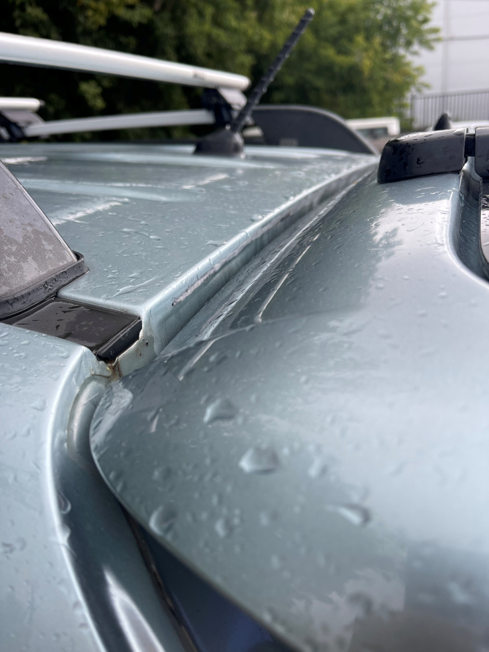

В проеме багажника обнаружил веснушки, вымыл, высушил, обезжирил, нанес wurth, час подержал его и протер обезжиркой, после разбодяжил эпо. Грунт с отвердителем и тычканул на время. Вопрос кто что делал с этим местом? У кого так же
однозначно подкрас, а лучше снять 5 дверь. контур проклеить зачистить, вюрта, эпоксидка2к, краска1к, лак2к.Вам паходу рейтинги тоже снимать придется.

А краска почему не 2к?
