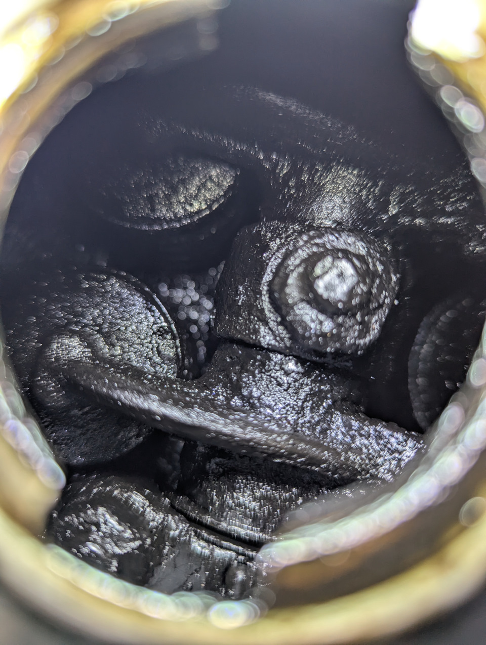

Перегревается мотор (надо паять радиатор и опрессовать, проверить температуру открывания термостата, состояние помпы, промыть систему, т.к. при замене термостата были обнаружены розовые отложения и кристаллы, и прочая грязь.

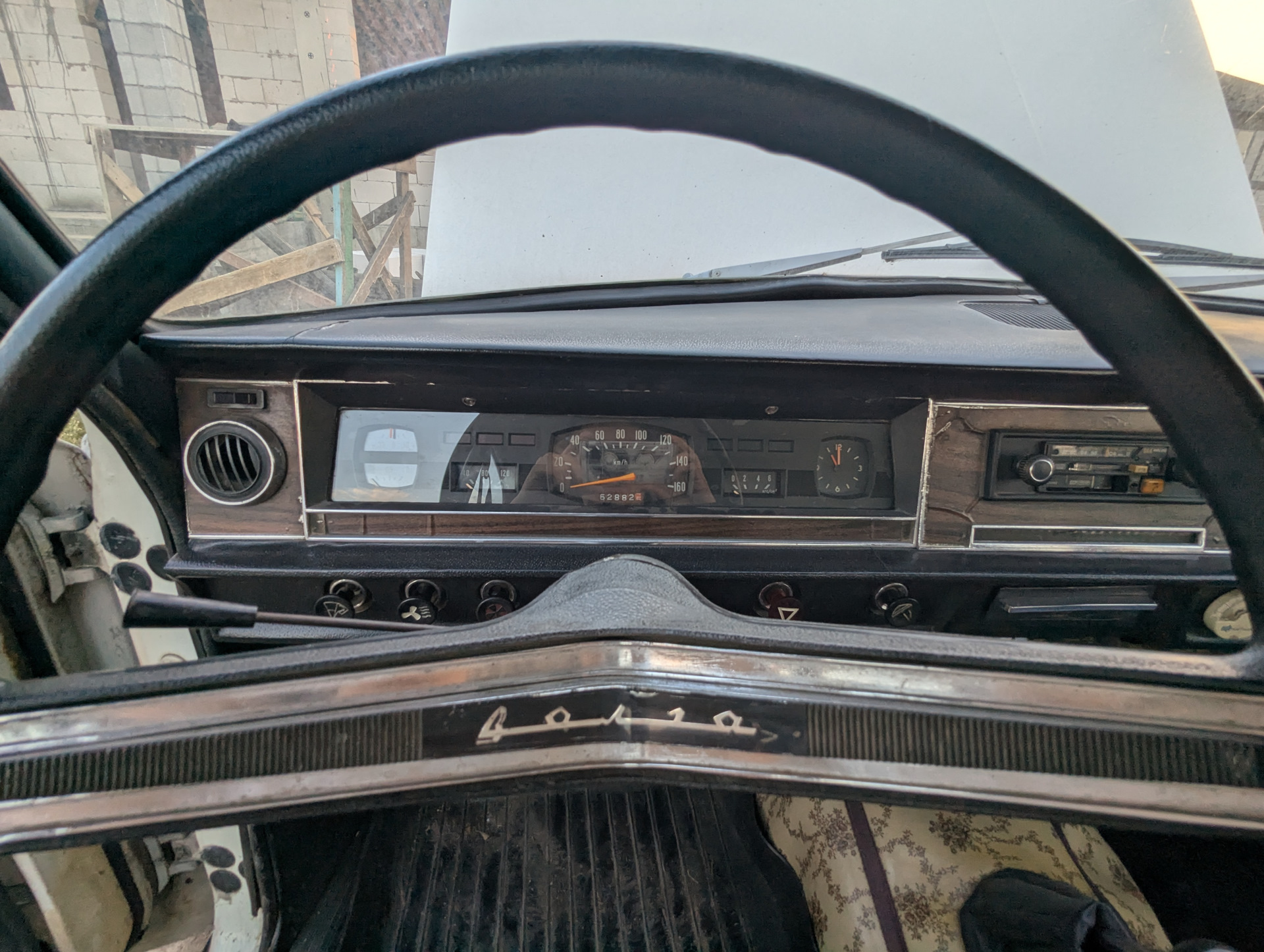

За короткую поездку также выяснилось что заедает направо переключатель поворота, не работает аварийка, при торможении загорается лампа на приборке, но не горит на вытянутом стояночном тормозе.

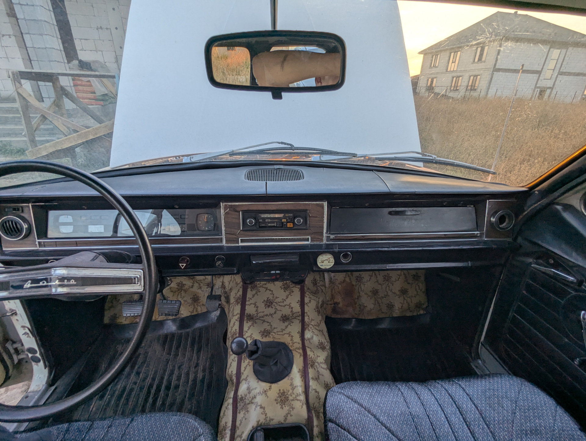

Есть вопросы по салону (треснутая панель, деревянные накладки, дедовский линолеум и прочее). По внешней части: зазор 1,5-2 см между передним правым крылом и дверью, кривой задний бампер, оба крыла в плачевном состоянии, ужасные зеркала, вроде от поздних Волг. Буду ставить зеркала от Жигули 2101.
