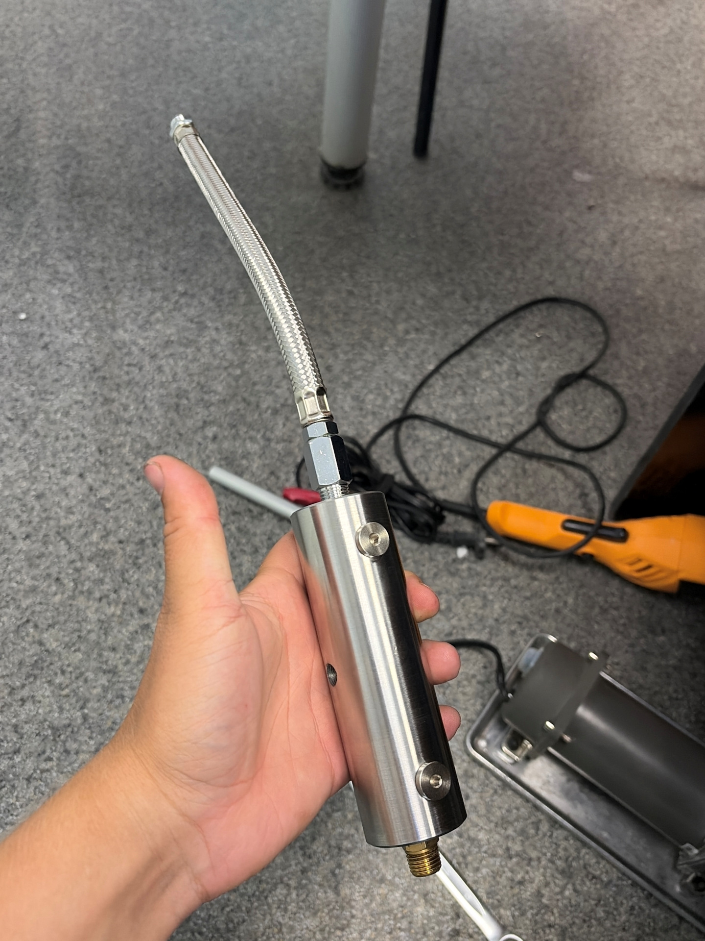

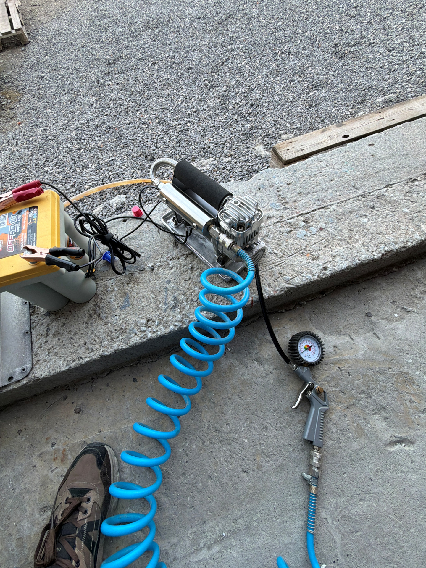

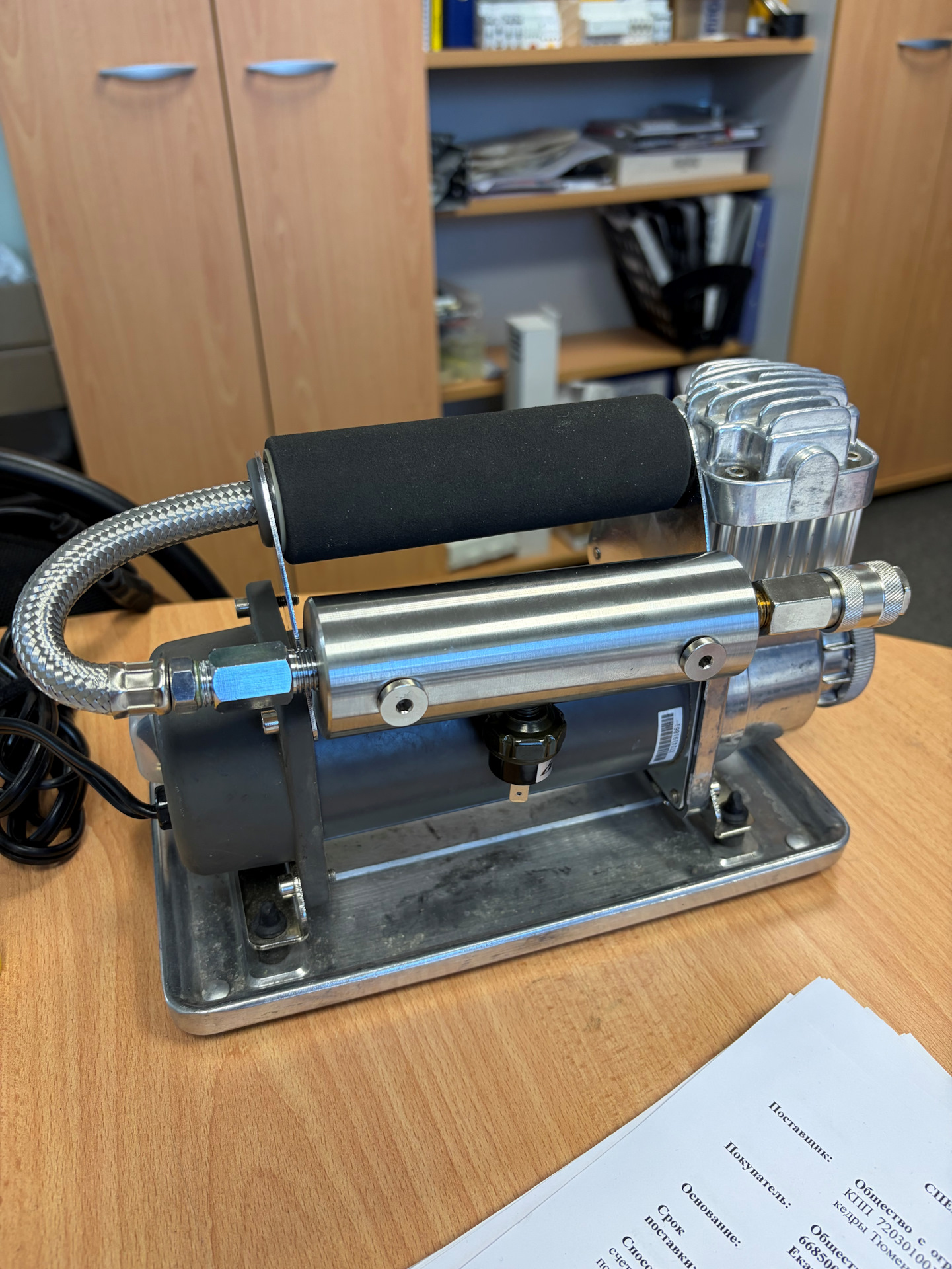

Так как путь идет к передней блокировке, а это будет однозначно пневматическая блокировка, плюсом требуется регулярная подкачка колес, решил переделать свой Беркут R20 под ресивер и пистолет для подкачки.
Были закуплены, обратный клапан со шлангом, фитинги, заглушки, датчик давления, ресивер из нержавейки уoxotnik762
Компрессор будет устанавливаться в задний подлокотник.

А этот шланг точно выдержит нагрев?
Штатный шланг и клапан от берркута про 20
Бред какой то, у 20-го и так достаточная производительность, ресивер конечно не помешает, но на литров 8-10 надо. А это баночка с ладошку максимум на 1 литр, скорее даже меньше, толку 0. И по виду это был какой-то коллектор, а вам как понимающему продали как ресивер.
Бред это ваш комментарий, ресивер нужен в первую очередь для соленоидов блокировок.
Но вам как понимающему конечно виднее.
