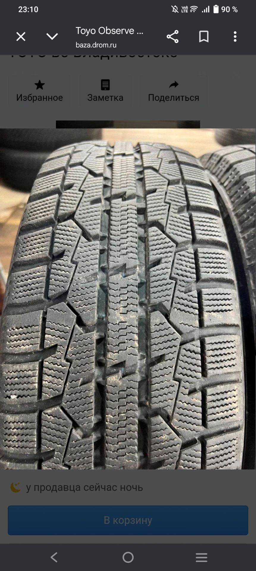

Ну и о хорошем, так как мне Фрид достался на литье и летней резине 15, менять уже не стал, хорошая резина 25года и литьё, снимать продавать, и покупать 16е просто не хочу. Так что зиму решил взять тож по ГОСТу 185*65*15.
Литьё Zack 48ET, 6j середина 71 вроде.
Резина б.у. Япония Toyo 22год.
Цена вопроса, литьё 12т и резина 16.
Думаю для зимы норм.

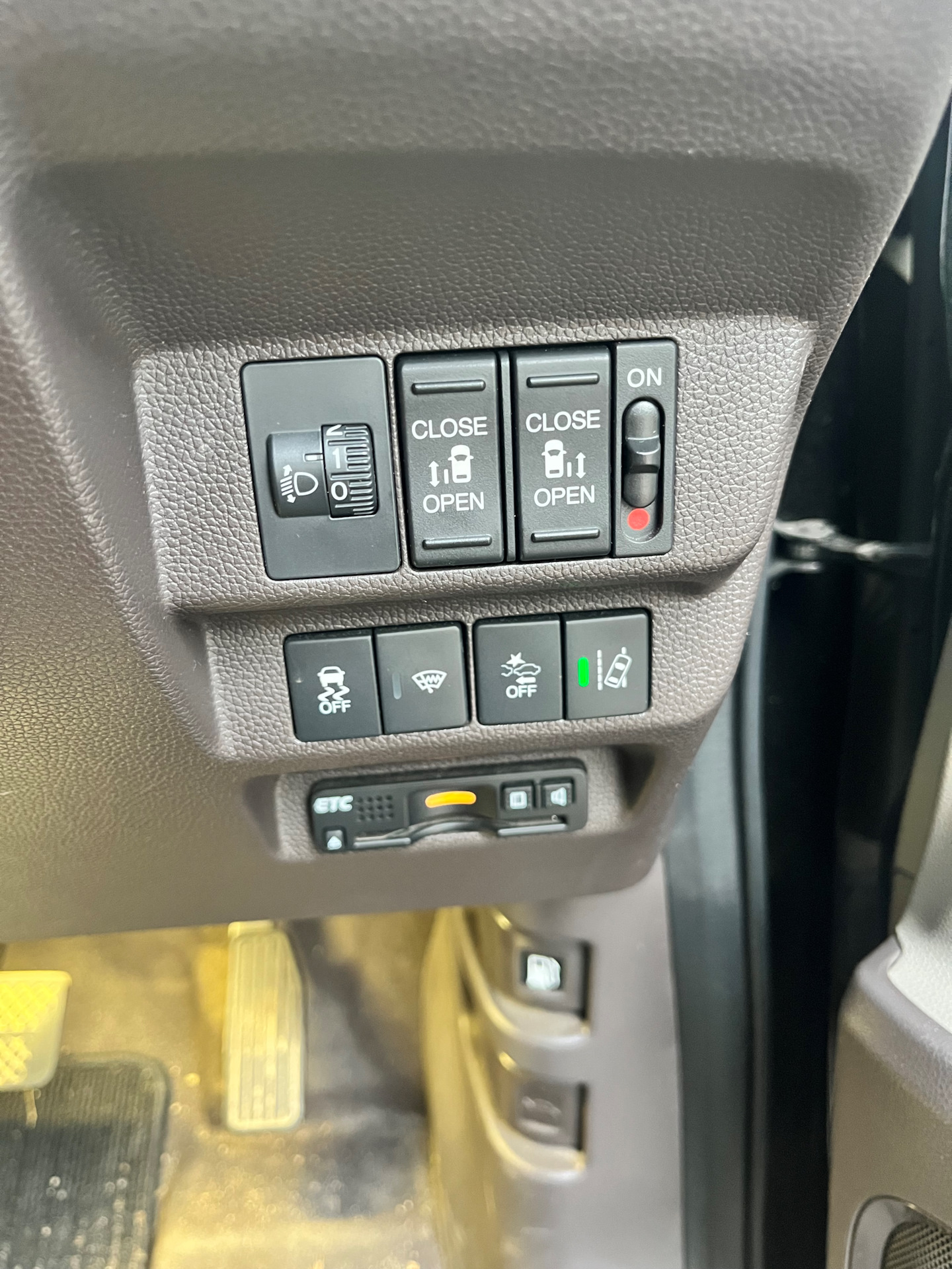

Так стоп, я спрашивал как отключить блок колес ? Машина блокирует колеса не давая завершить маневр

Так стоп, я спрашивал как отключить блок колес ? Машина блокирует колеса придавая завершить маневр
Вы про это ? Второй ряд, слева

Ну а вот летом, заехал в горку где щебень маленький, дорога плохая едешь медленно буксанул 1 секунду колёса заблокировались и что делаем ?
Там где кнопки на электродвери, рядом есть кнопка отключения, Японцы всё предусмотрели.
Если просто нажать эту кнопку, полностью не отключается ! Надо подержать 10-15 секунд)
Это практически на всех авто так. Попробуйте ! Она и цвет изменит и на приборке индикация появится
Держать так долго, видимо защита от случайных нажатий
Вот это в принципе я и спрашивал, спасибо ))
