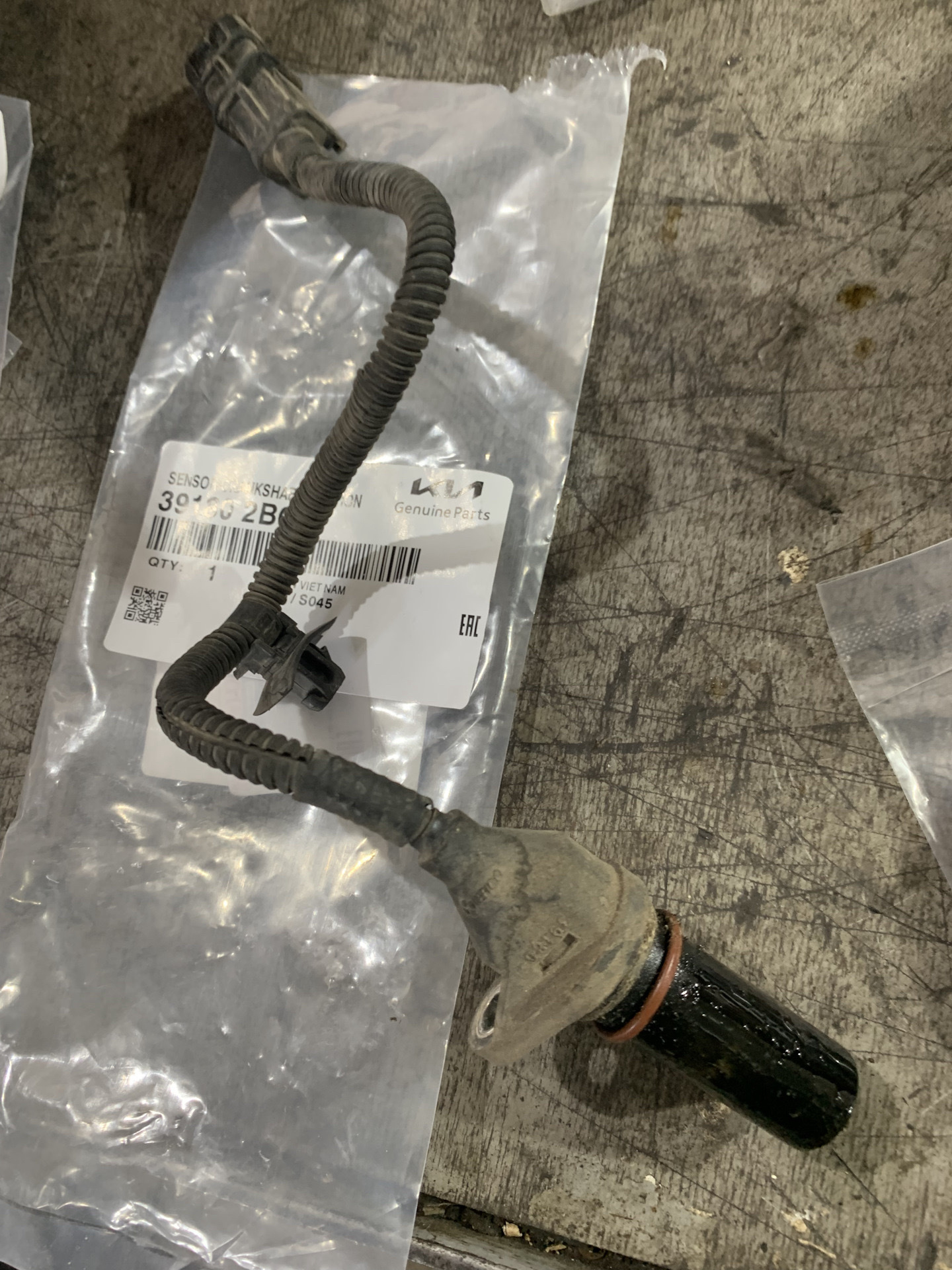

Доброго времени суток!
В этот раз все банально, лечили два эпицентра вибрации:
1) вибрация при наборе скорости (трипойд правого привода)
2) вибрация на "D" (правая подушка ДВС)
Также появилось запотевание в области датчика колена (замена резинового уплотнительного кольца)
Итого:
— Опора ДВС (правая) HYUNDAI-KIA 218103Z050 (3,690₽)
— Трипойд привода правого MILES GA11019 (2,950₽)
— Работа 2000₽
Комментарии 2
И сильная вибрация была при наборе скорости?
Ну была, но зубы не вылетали! 😬🤣
