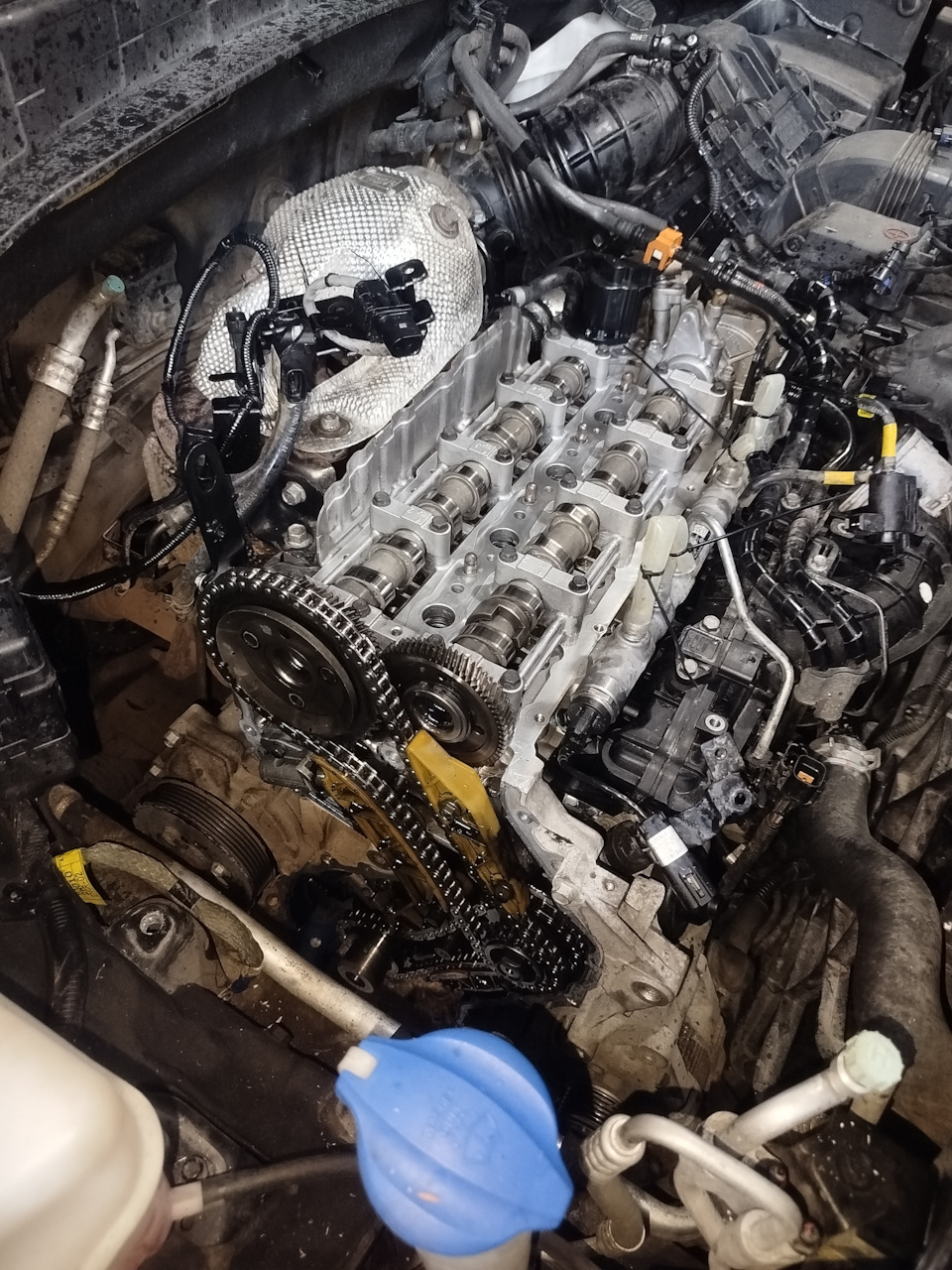

Быстро раскидываю лобовуху и механизм ГРМ. К 22:00 – отбой. День прожит не зря.

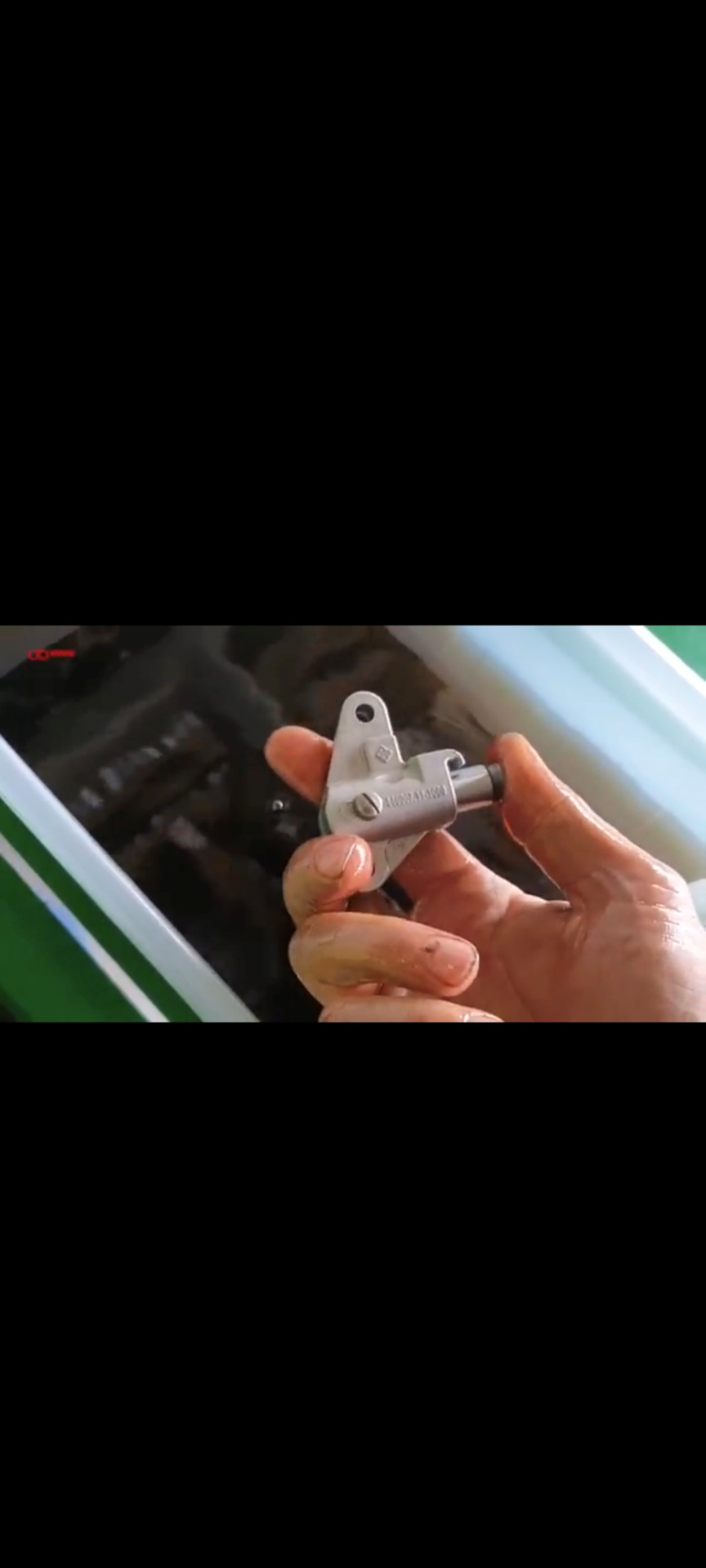

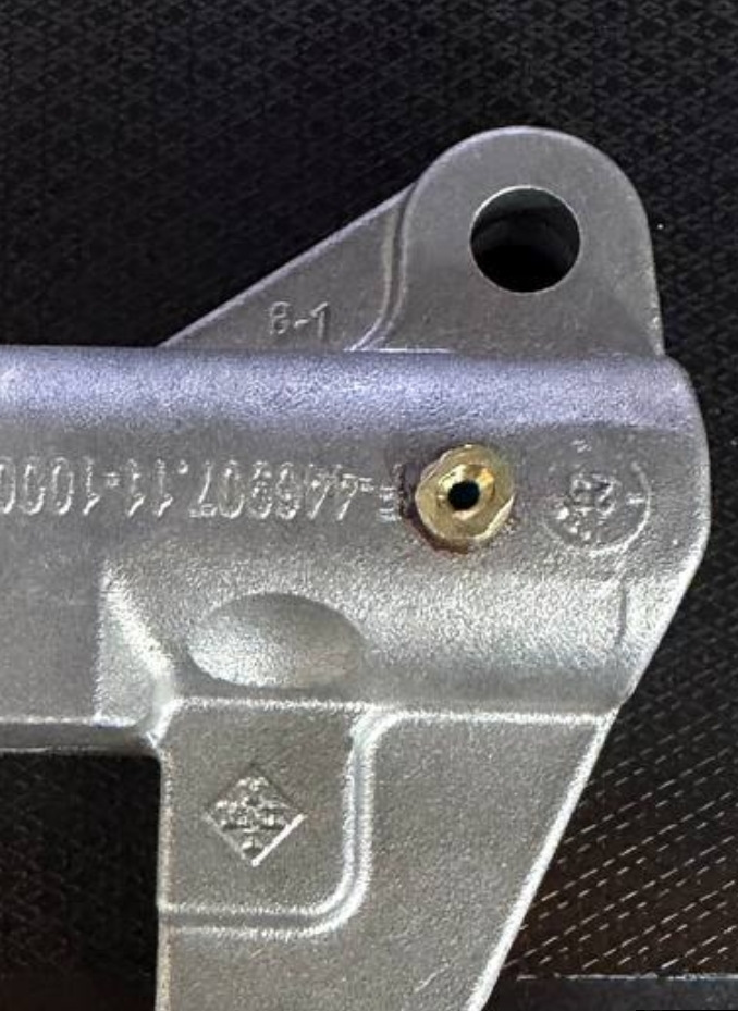

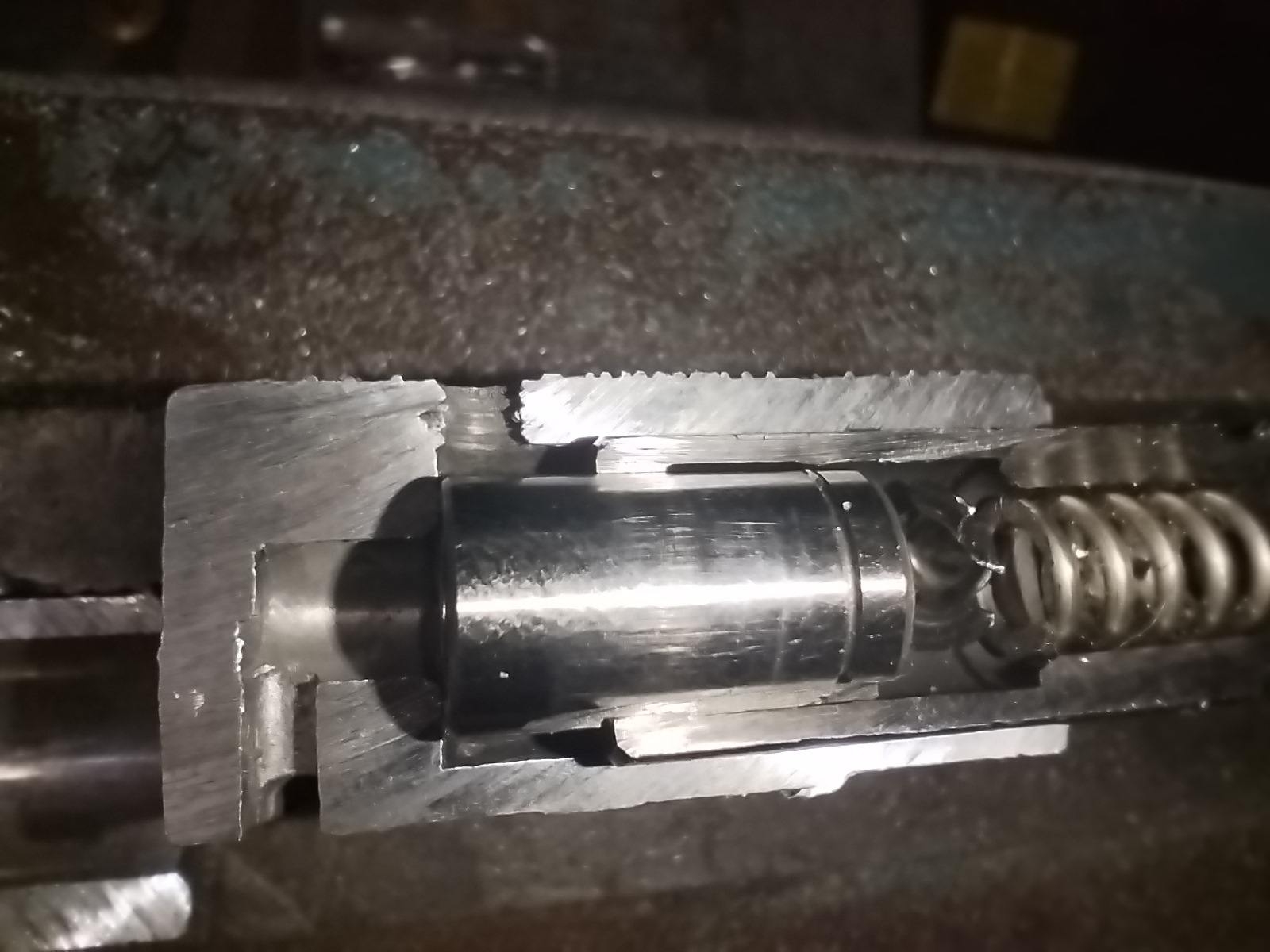

ДОРАБОТКА НИЖНЕГО НАТЯЖИТЕЛЯ (деталь 244102F001):
— Болт М4 укоротил (чтобы не выходил внутрь).
— Просверлил отверстие 1,3 мм рядом.
Вариант с жиклёром отпал – его просто не было в наличии ни в магазинах, ни в закромах.
Собираю всё по рестайлинговой схеме с жёлтой и красной метками. Крутил колено туда-сюда, чтобы ТНВД наделся (тема давно известная). Звезда ТНВД – …frc0, а не f600 (тоже с демпфером цепи) и не 000 (дорестайл). Вроде многие её ставили, и нареканий по звуку нет.

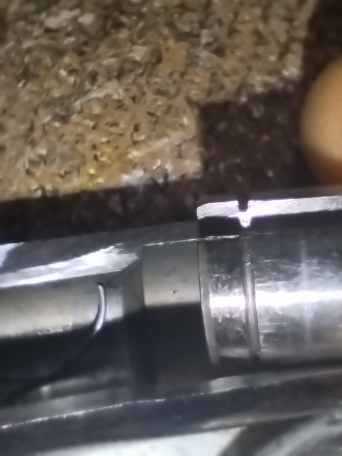

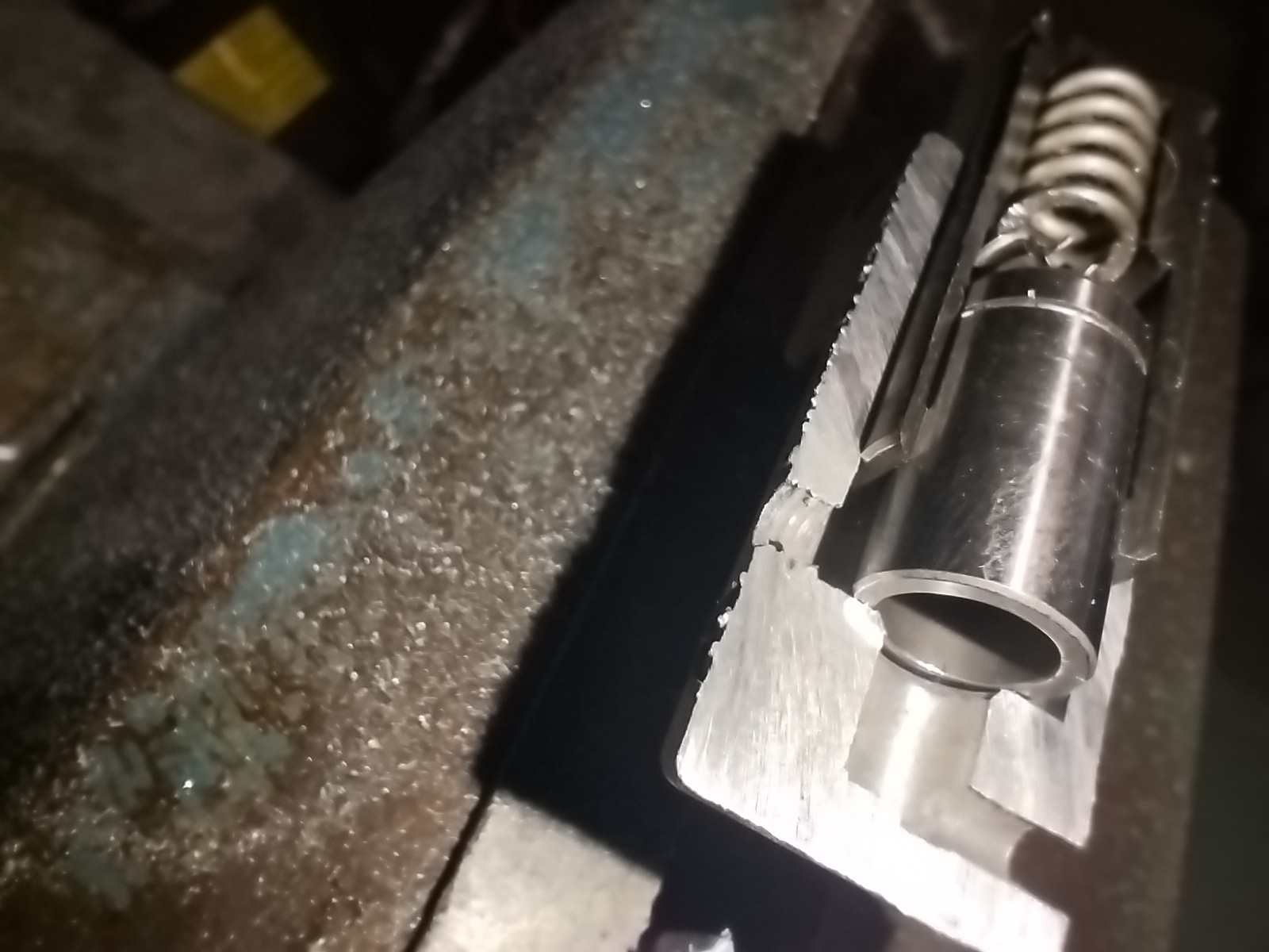

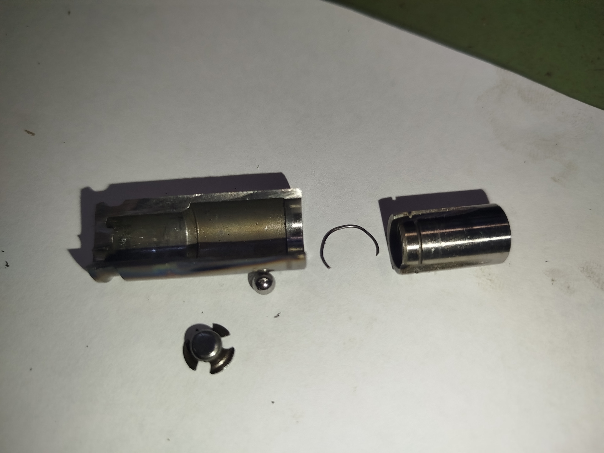

Ущербный все таки он. Давлю в него 6бар и рукой придавливаю с силой 6кг.
Немножко распилил
Есть такой момент, теперь этот натяжитель будет работать как гидроцилиндр, т.е в постоянку и сильно давить на башмак, интересно как это скажется на самом башмаке, на сколько быстро он истерется, а так идея интересная конечно.
А вы держали в руках натяжитель, вынимали сам гидроцилиндр? Понимаете о чем пишете?
Держал конечно.Я же не осуждаю этот метод, просто излагаю мысли.Возможно это полезная доработка
Анализ схемы подачи масла выявляет ряд противоречий. Верхний узел имеет сечение в 3,5 раза больше, однако сброс давления осуществляется через форсунку 1 мм, врезанную в цепь со стороны нагнетания — между маслоканалом и поршнем. Нижний узел, напротив, питает цепь напрямую из параллельного канала.
Давление поступает в поршень центрально, герметизация обеспечивается лишь прилеганием стального фланца (8 мм) к алюминиевому корпусу (поясок 8/7 мм). Далее поток движется по центру поршня через обратный шариковый клапан (который, кстати, на старом узле также не держит, как и зазор между двумя стальными цилиндрами), расширяет его и выходит в кольцевой зазор между стальной центральной частью и наружной гильзой — как раз к дренажному отверстию. На этом участке выделяются три ключевых фактора утечек:
1) прилегание алюминия к стали образует классический клапан сброса избыточного давления;
2) величина травления в зазоре между цилиндрами;
3) утечка в зазоре между цилиндром и алюминиевым корпусом (цилиндр массивный).
Сопоставив все параметры и изучив отзывы по двум вариантам доработок — «заглушка болтом наглухо (ковш)» и «жиклер» — я остановился на последнем, с обязательным интервалом замены масла не более 200 моточасов.

А можно где-то поподробнее почитать о такой доработке натяжителя? Если можно ссылки. Я сам не нашел (
По результатам голосования одноклубников со смещением в мою хотелку )))
Отличная работа проведена!
Размер отверстия именно в 1.3 как-то рассчитан?)
Необычное решение) Просверлить новое меньшее отверстие а старое закрыть болтом)) Вот бы удивились инжинеры концерна от русской смекалки)) Думаете будет работать такой Лайфхак?)
Решение не новое. Уже делали люди
Привет, сделал как в видео из мастерской сто ковш, просто заткнул отверстие. Про другое отверстие не видел нигде, чтобы делали.
Без компромиссное решение.
Я сделал кап у другого дизелиства возможно коллеги Ковша. Только у него жеклер от карбюратора был под рукой
Растяжение цепей с новыми не сравнивал?
Неа. С 70ткм пошел шелест постоянный. Иногда пропадал иногда возвращался. Последний год не пропадал. По сути это все тяж нижний виноват, но рас полез то все поменял
Либо в обработке
