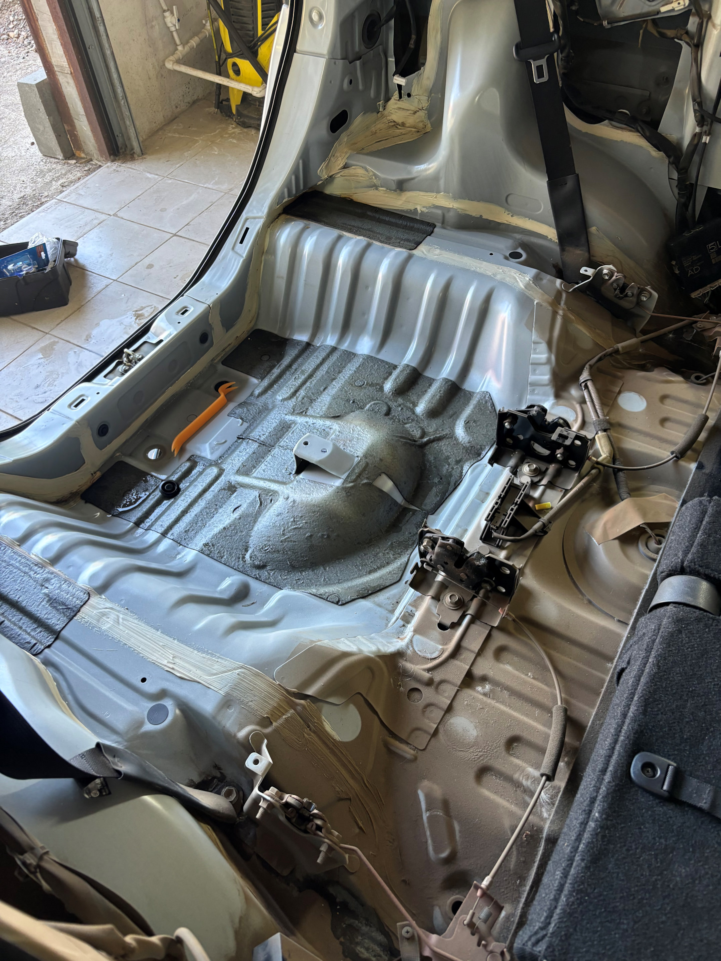

Всем привет!

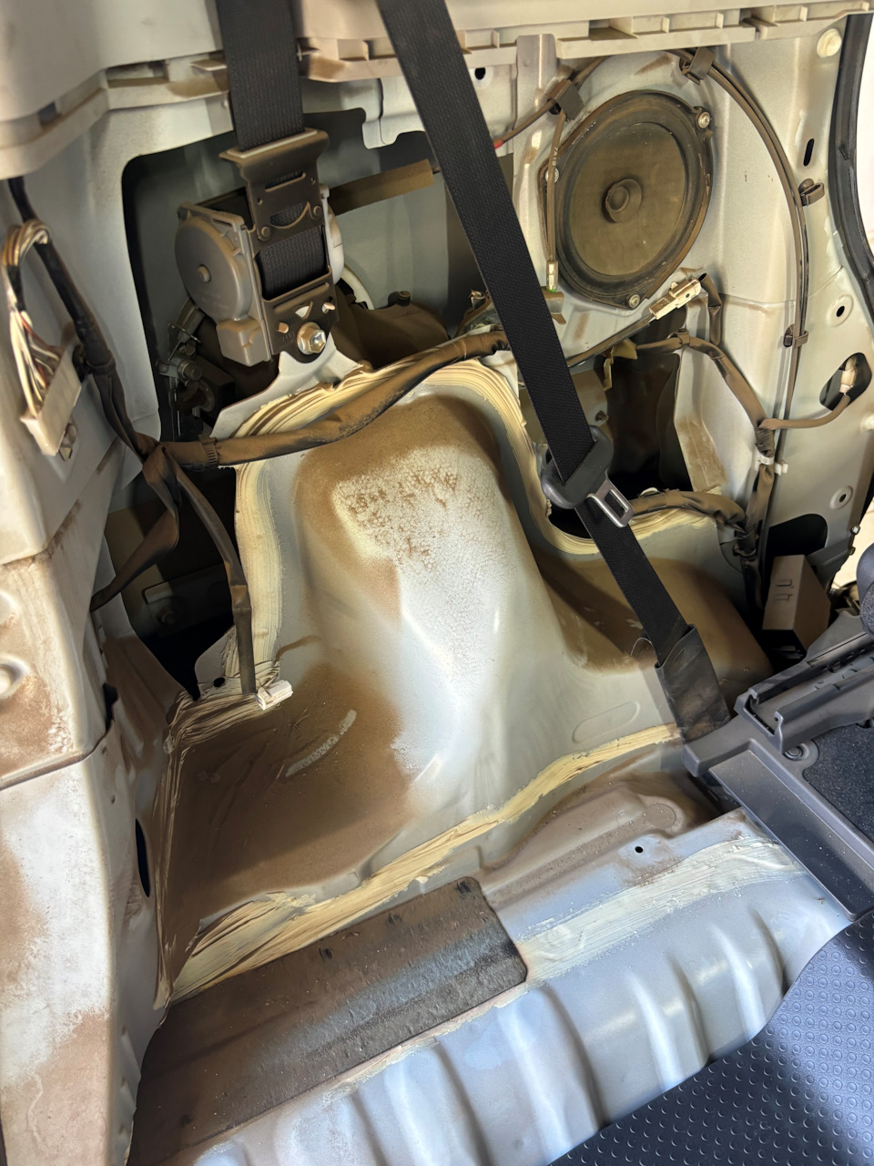

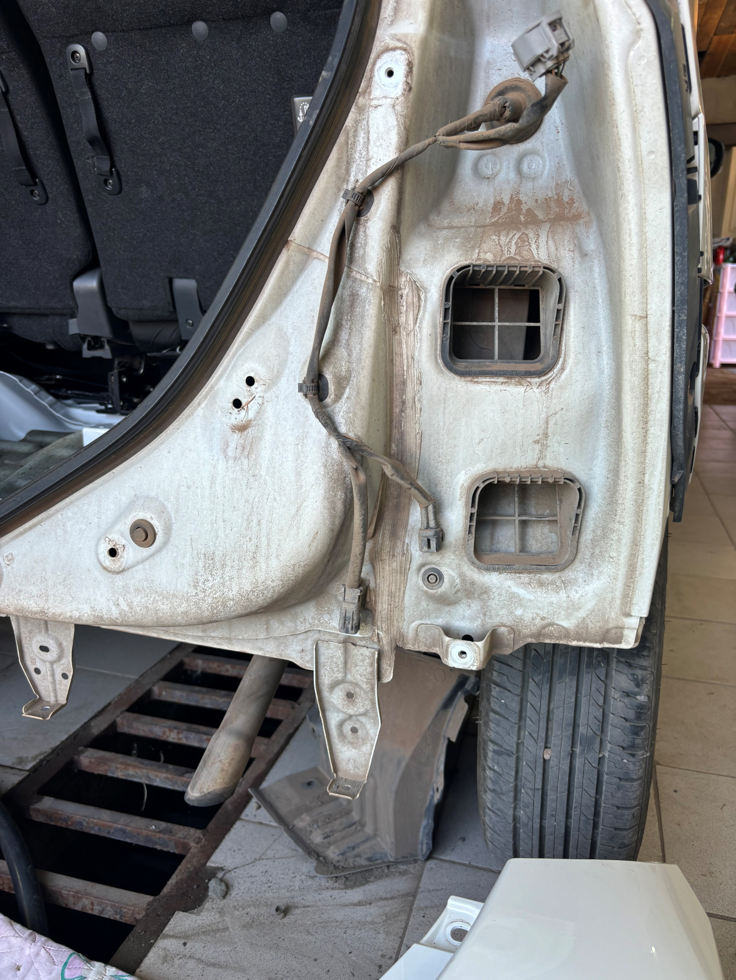

В общем, устал я дышать пылью, когда выезжаю на грунтовку.
Решил разбить салон.

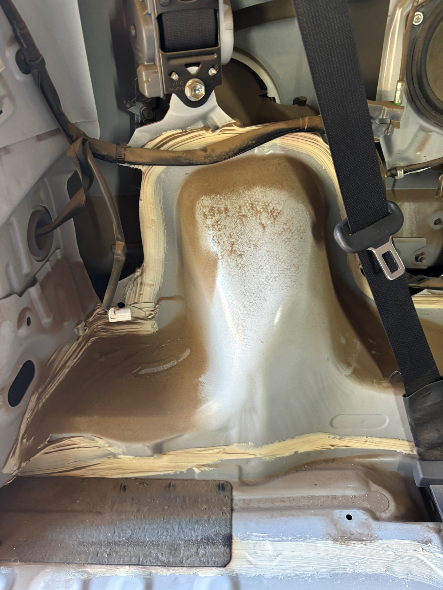

Разобрал и чуть в обморок не упал.
Там не просто пыль была, а земля.
Это пзц. Закинул пост о помощи, ребята направили, куда лезть. Спасибо.

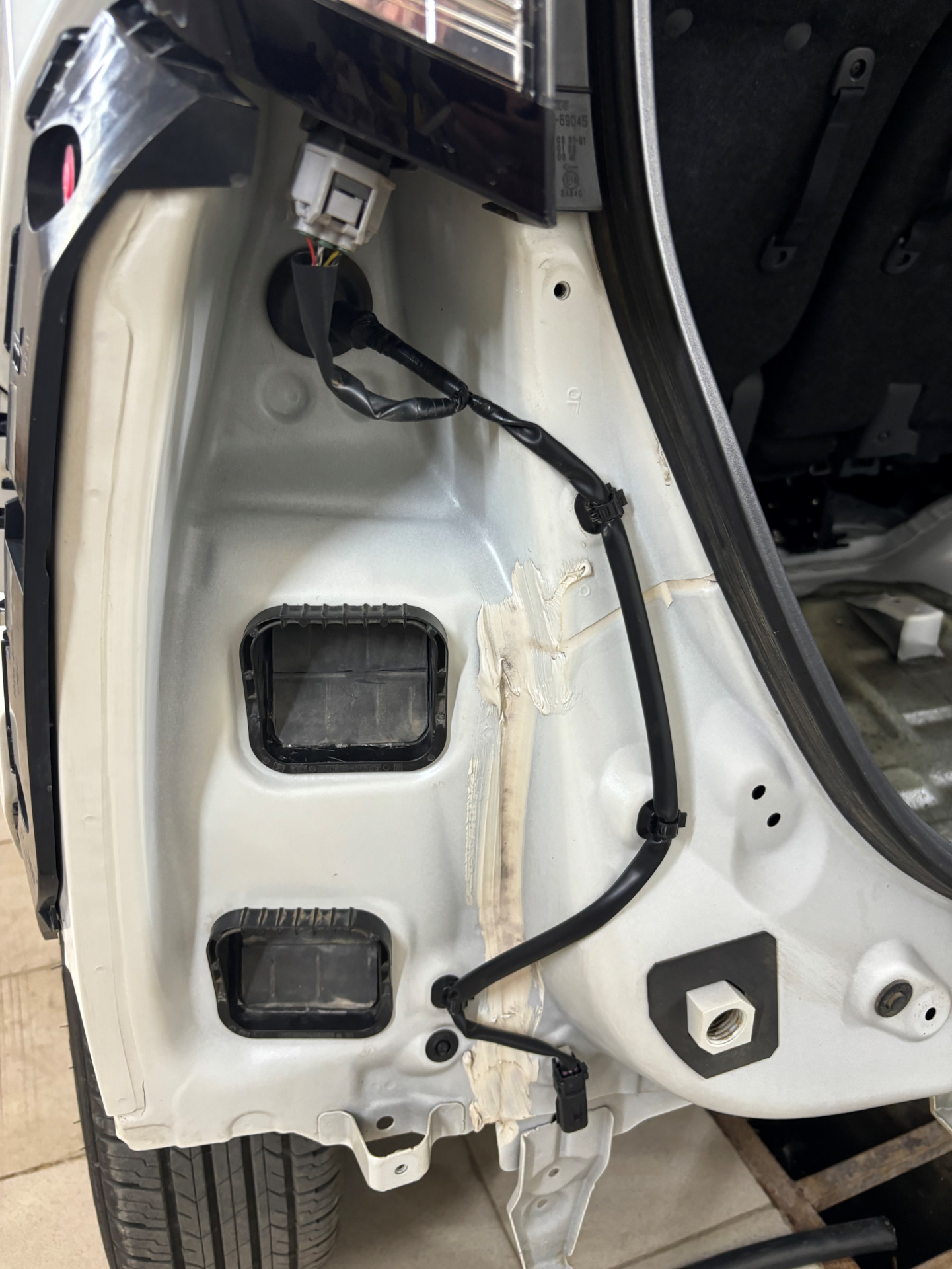

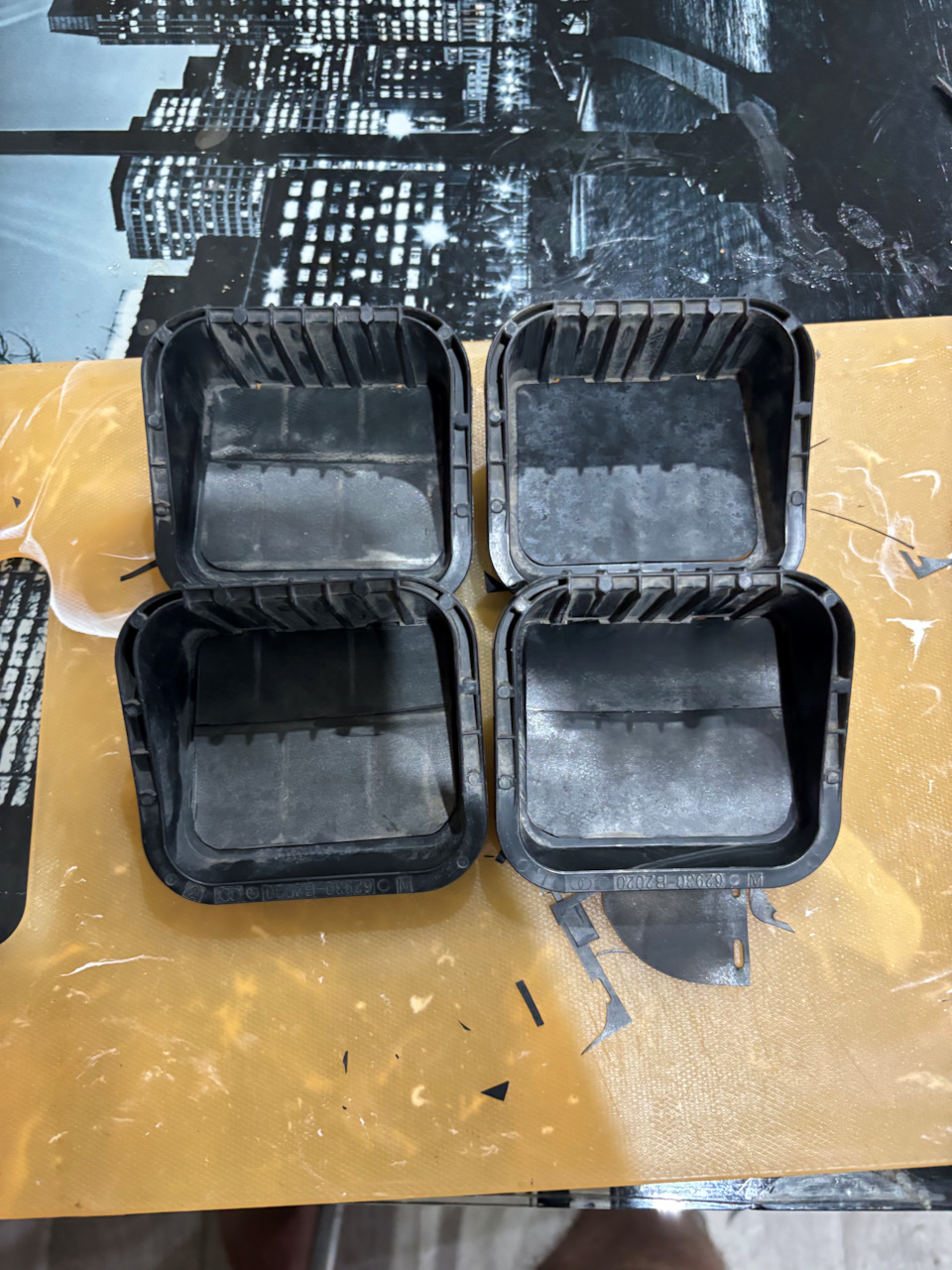

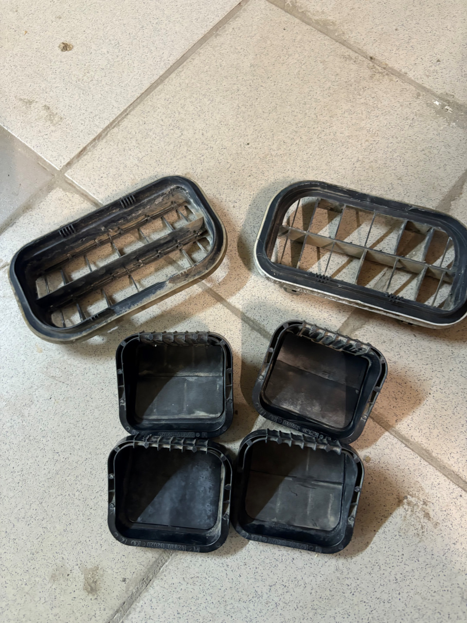

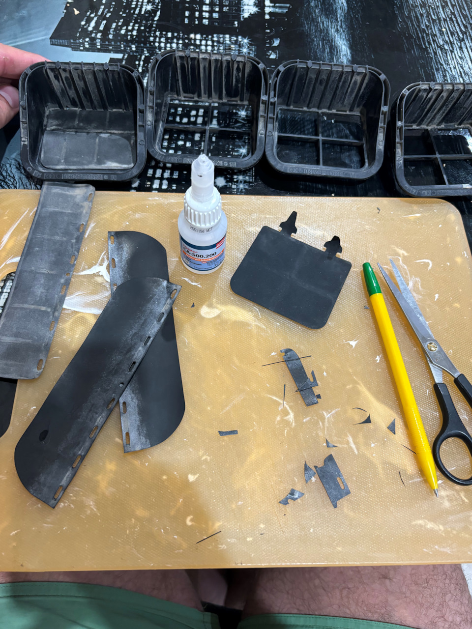

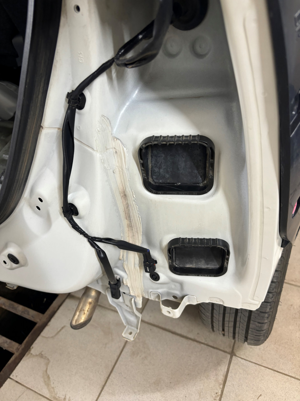

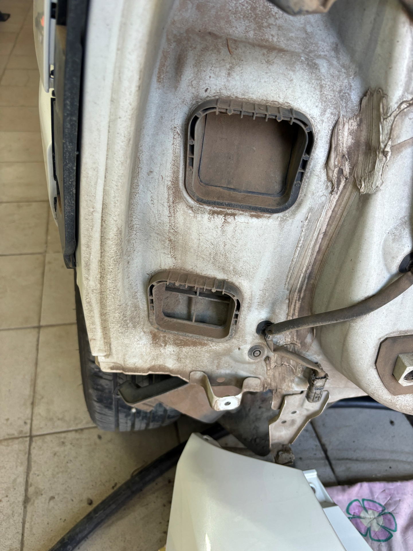

Скинув бампер и все стало ясно. на 3 х из 4 не было резинки. Куда они делись, это останется загадкой.

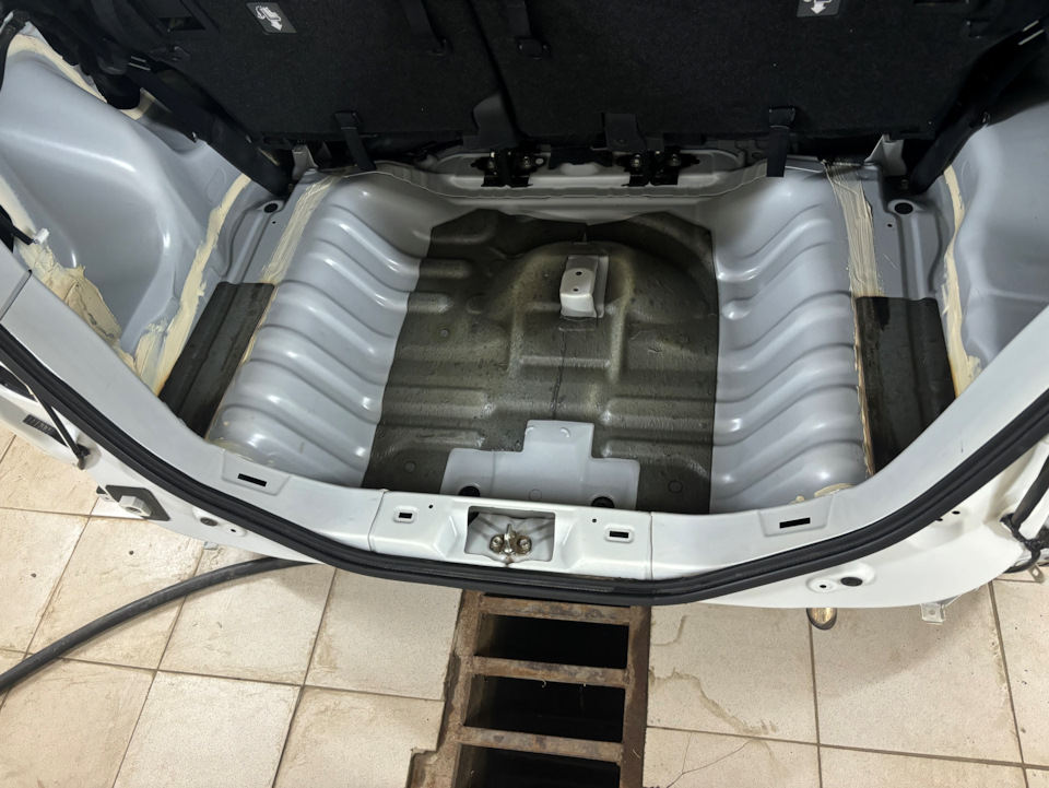

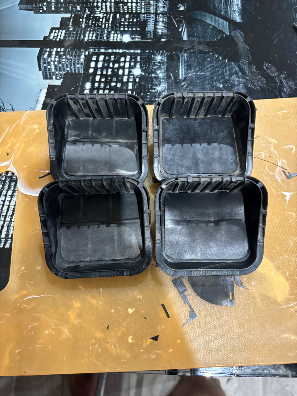

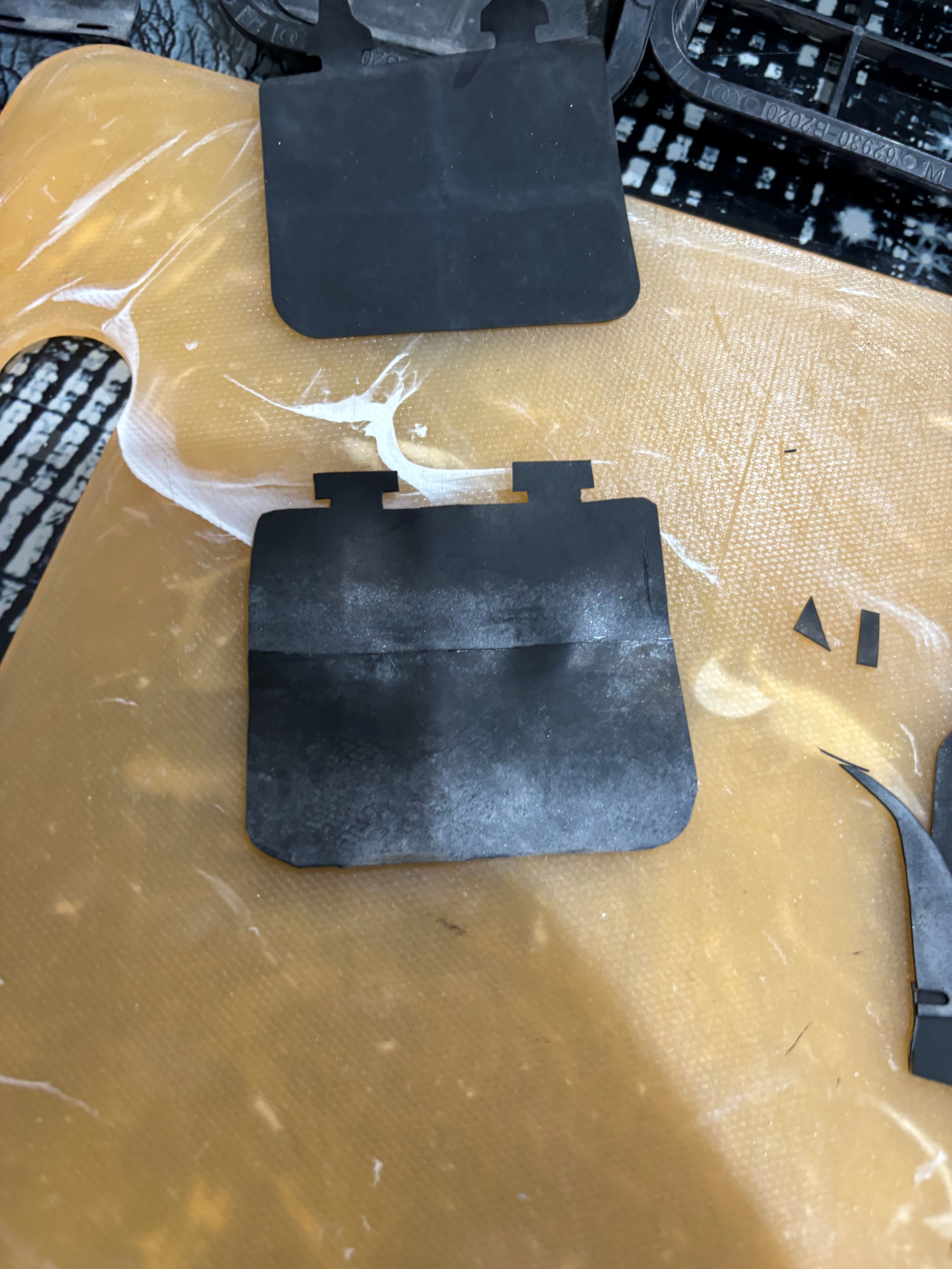

В общем, не стал я заказывать новые, контрактные и т д …(ждать нет времени езжу каждый день) сделал сам.
За донора взял клапана из Форд Мондео, все аккуратно вырезал, поставил, предварительно вылизав весь салон. Снова поменял салонный фильтр.

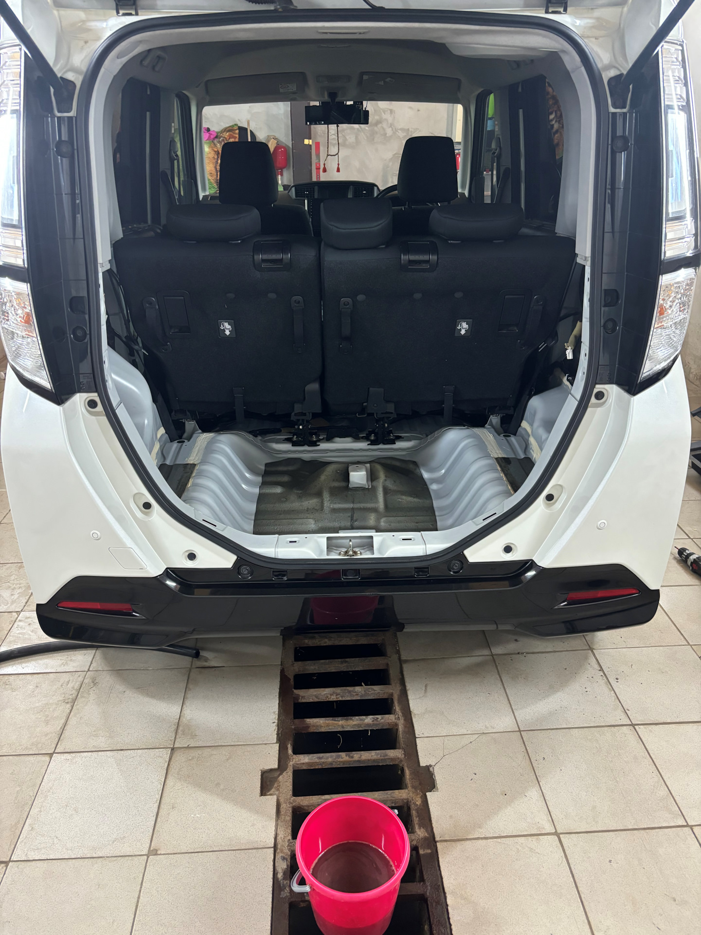

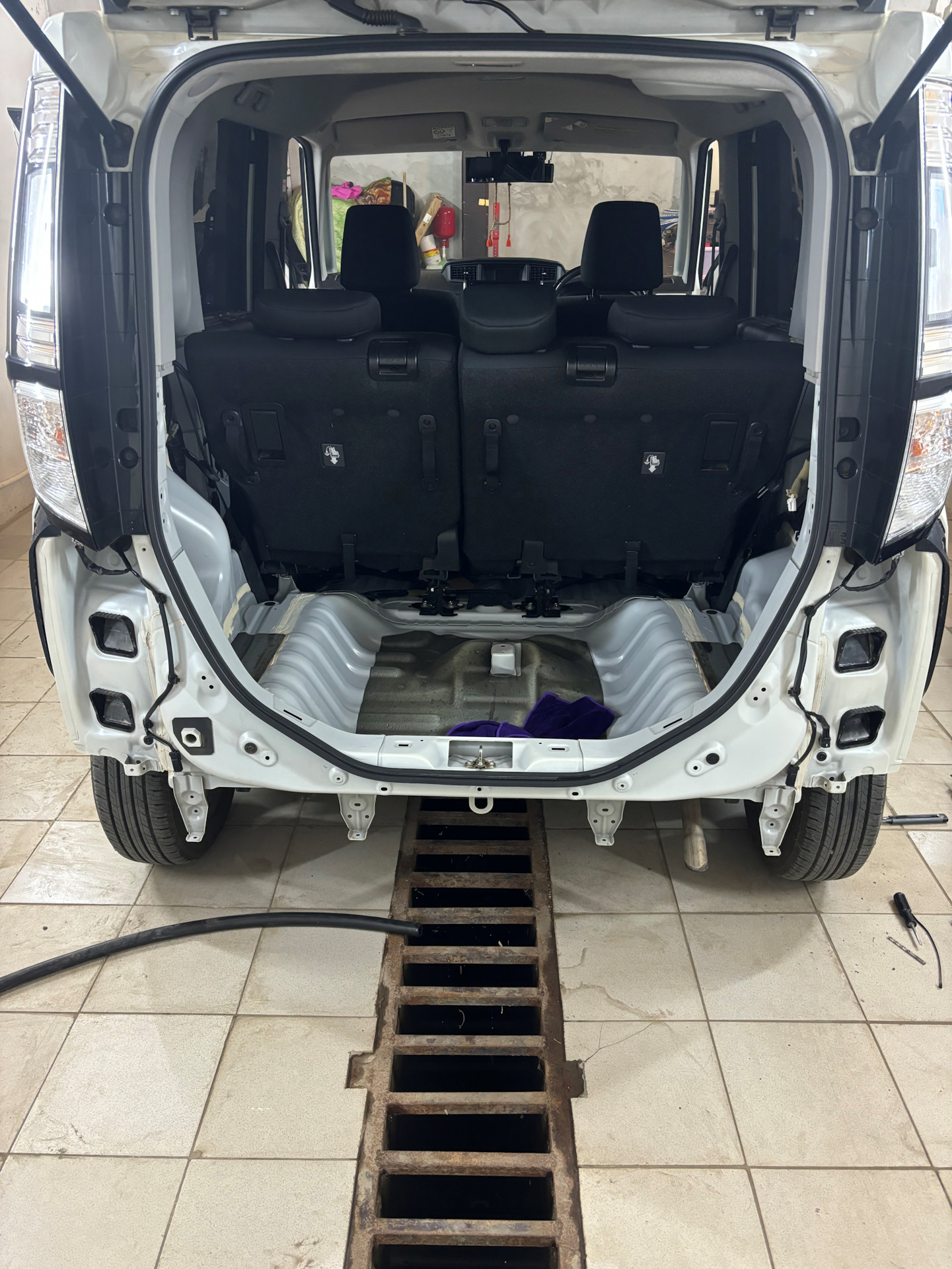

Пока катаюсь с разобранным багажником, проверяю на наличие пыли.
В принципе, все норм на днях сделаю шви и соберу багажник!
P.S.осенью поеду во Владивосток возьму на разборке клапана мало ли мой колхоз даст сбой .

Мне кажется рабочая схема и все будет работать)
Спасибо, думаю что да будут работать тем более я сделал личный абгрейд 😜об этом не написал )
