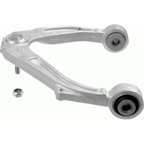

Старый рычаг с поменянными сайлентблоками скрипел почти все время с момента установки. Купил новый TRW (на картинке не TRW) и хотел поменять его сам, но за неимением съемника шаровых пришлось ехать в местную "Ремзону".
И там, естественно, старый рычаг снимали ломом и огромной кувалдой (профессиональный подход — наследие НовАвто).
Так или иначе, стало хорошо. Теперь в салоне тишина как в иномарке.
Рычаг TRW: JTC 1305 (версия для рестайлинга)
Обновление: Рекомендую покупать либо оригинальные рычаги, либо Meyle HD — там сайлентблоки измененной конструкции.

на нижних рычагах, порой и съемник помогает только после интенсивного прогрева паяльной лампой и парой десятков ударов кувалды…
Да, и прятаться от него надо не забывать, а-то отскакивает он добренько… ))

там нужно кувалдой ударить по поворотному кулаку и обычно вылетает шаровая, если правильно ударять. А я сам прошлый раз шаровую просто вырвал из рычага, ну ни как не получалось… у меня сейчас делема. Менять колодки заднии саомму или за 300 руб )) и еще сальник привода поменять нужно

А че там ломом откручивать? Я сам менял, кувалды с ломом небыло)
Шаровую
Понятно. Мне видимо повезло, так как сьемник её выдавил без напряга. Единственное, купил я супер сьемник, а он не налез. Пришлось ехать за другим. Подошёл от ГАЗели, как родной.

Вот такой www.tanico-auto.ru/publis…cts_pictures/P1040524.JPG
Картинка с перввого попавшегося сайта. Я брал за 300р, думаю найти не проблема.
У меня такой не налез из-за боковин.
Странно, у нас вроде подвеска одинаковая. Может просто сьемник меньше размером. У меня первый тоже не налез, вазовский вроде, узковат. А этот как родной влетел, как будто "дляальфыпиленый". Могу зафотать и замерять, если интересно.

есть похожий съемник только импортный, stab или force, он налазит без проблем на все шаровые в 159

а съёмник стоит не больше 500 руб., я брал на нём написано универсальный
