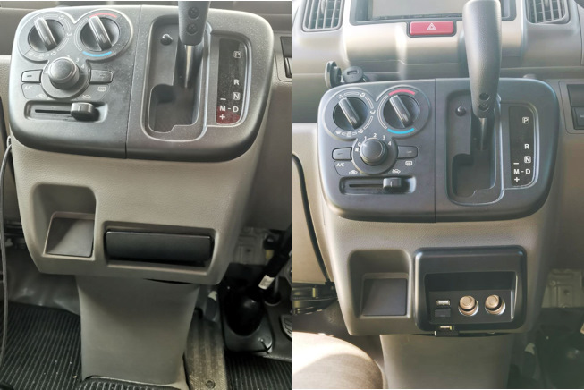

Надоело мне трынькать зарядник в гнездо прикуривателя, а также прятать в бардачок флешку для магнитоллы. Решил приобрести панельку с портами USB специально для Every. В общем заказал — пришло

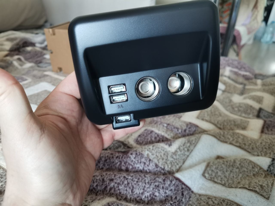

Цена конь, но думаю ладно зато всё по заводу. Открыл коробку и расстроился, это оказались не порты usb, а зарядка :(
Хорошо думаю, подпаяюсь снизу платы к ножкам порта и выведу на разъемы, но не тут-то было. Япошки зачем-то на печатной плате замкнули выводы DATA+ и DATA-. Если кто не знает распиновка USB выглядит так:
В моей магнитолле usb порт всего один, поэтому я пользуюсь вот таким хабом
И иногда из-за этого головное устройство выдаёт предупреждение о высоком энергопотреблении порта и отключает его. Чтобы решить заодно и эту проблему, я решил питание 5в отставить от приобретенной панели usb, а на магнитоллу передать только данные. Пришлось вскрыть задние стенки USB разъемов и откусить ножки data+ и data-, т.к. аккуратно отпаять их от платы не представлялось возможным
Просто припаять 4 провода к разъёму на панели и подключить их к порту магнитоллы нельзя, получится встречное питание и всё погорит. Поэтому ещё раз оговорюсь передаём только данные. Чтобы эта система работала между USB панелью и магнитоллой должны быть общий минус и данные, соответственно пины 4, 3, 2 рисунка выше
В сборе выглядит вот так:
Порт в котором заглушка с желтым светодиодом, оставил чисто зарядным, флешка в нём работать не будет. Не смог добраться до ножек и откусить их от платы))
Ну а дальше всё просто. Выдергиваем пепельницу, минус прикручиваем на массу, снимаем бардачок получаем доступ к блоку предохранителей.
Подключение в комплекте максимально продумано, плюс подключается взамен предохранителя
Но итоге подключил по другому, т.к. фирменный предохранитель в комплекте явно меньше 15 ампер, то обошелся без него и воткнул под предохранитель прикуривателя
Соединяем Хаб с панелью
Получаем результат)

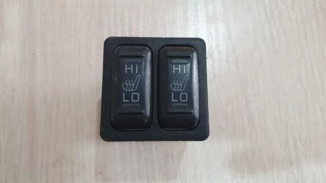

А там будет подогрев сидений, вот такой
