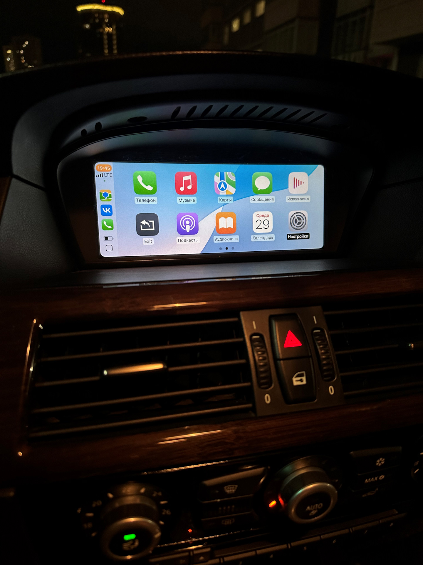

Всем привет👋🏻
Давно уже купил и поставил такую китайскую приблуду:) Все руки никак не доходили написать:)
Много людей тут уже ставили себе:) Огромное количество положительных отзывов пользования:)
Тоже решил ещё омолодить чуть чуть машину, хоть уже стоит CIC и combox:) В связи с этим передача звука не испортится, так как звук будет передаваться по Bluetooth с помощью combox:) Да и в целом практично, современная навигация и прочие удобства перед глазами и под рукой:)

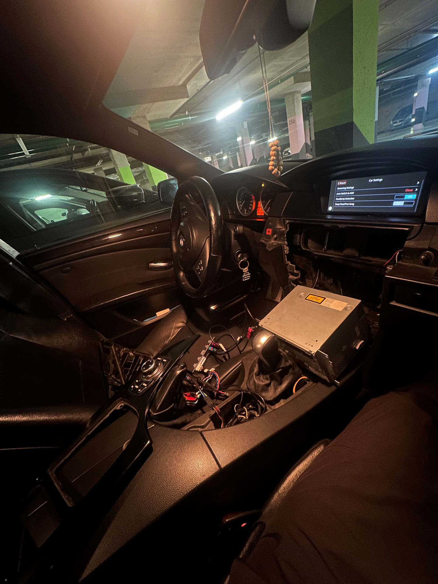

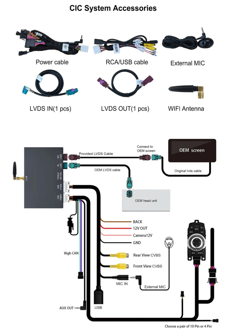

По установке сложного ничего нет, все ставится pin to pin:) Единственное, о чём пожалел, — так это о том, что надо было перед тем, как тянуть провода, разобрать их и убрать все лишние провода типа AUX, микрофон и т. д., как это сделал mrperfekt) Кто будет устанавливать, рекомендую сначала разобрать проводку и извлечь ненужные провода) В остальном все отлично👌🏻
Саму коробку решил разместить за монитором, нормально там зафиксировав, предварительно по краям коробки прошелся антискрипом на всякий случай)
В итоге хочется сказать что вещь стоящая и нужная в наше то время😁 Следить за скоростными ограничениями и пробками на дорогах очень удобно, да и в целом картинка свежая и современная радует глаз👍🏻 Данным дооснащением я остался очень доволен, дополнил машину ещё одной опцией ✅
Всем удачи✊🏻

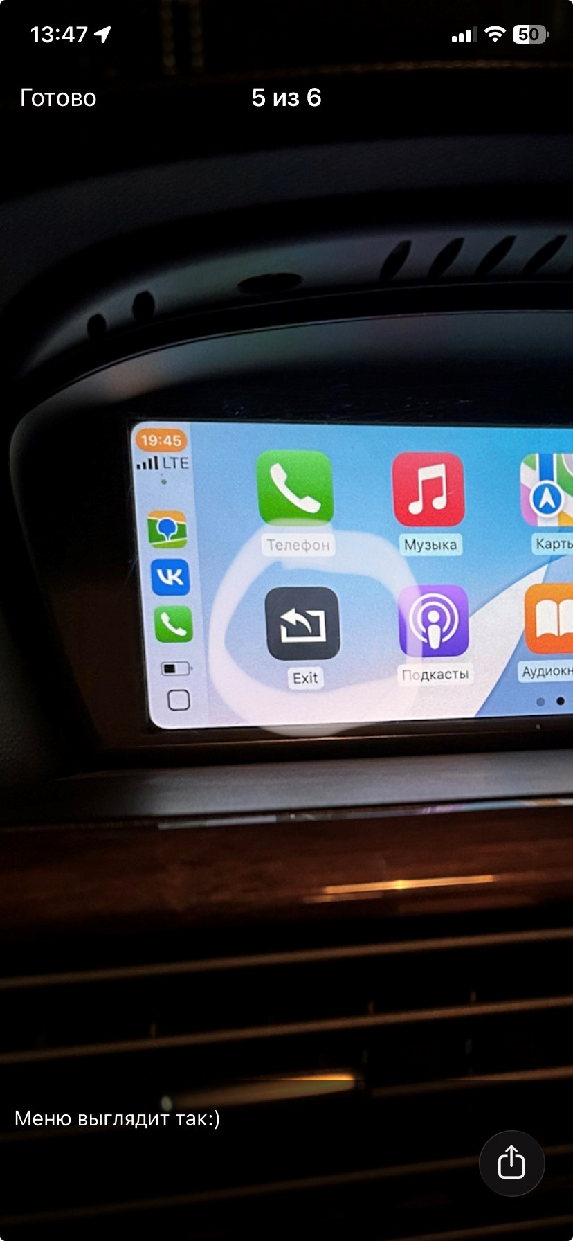

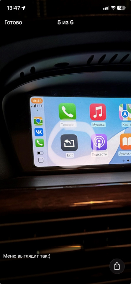

А еще там в настройках есть меню при включении света или габаритов тема меняется на темный))
Я не знаю таких настроек, где они там?)
Но у меня сразу так было, подсветку включил тёмной стала, выключил светлой) Ещё по времени как то, если не не ошибаюсь под вечер тёмной становится автоматически)
Тут
Да как заходить в настройки то я знаю, я не знал что именно есть такой пункт настроек)
Мой метод установки за торпеду:)
Скажу больше, фотка твоя даже😁
Ну да, странно что фонарик свой не признал😂
Да я там же разместил, а вот сфоткать забыл😁
