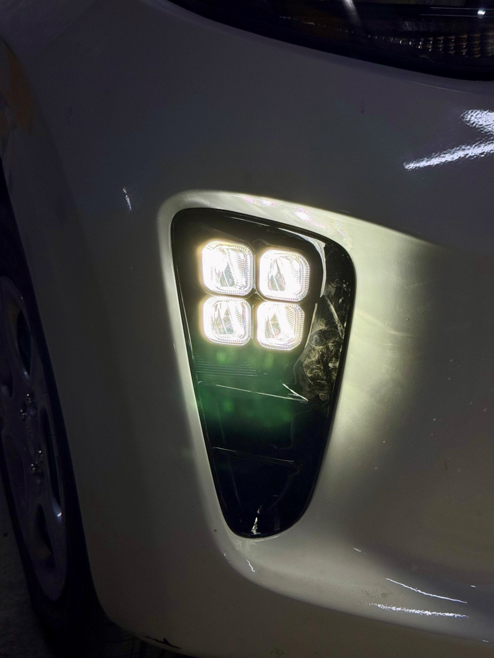

Это, пожалуй, самая первая доработка автомобиля. Ничего глобального — просто захотелось заменить штатные галогенные ДХО/ПТФ на более современные LED.

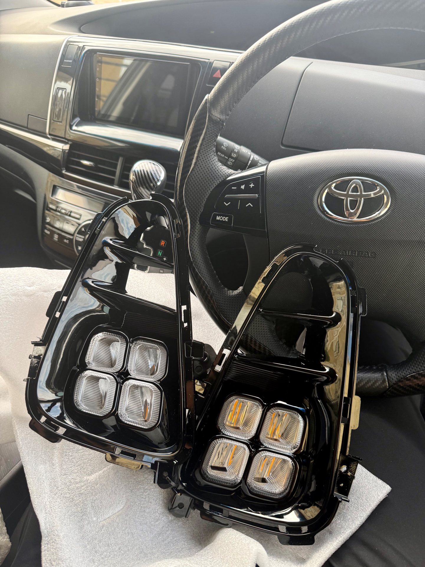

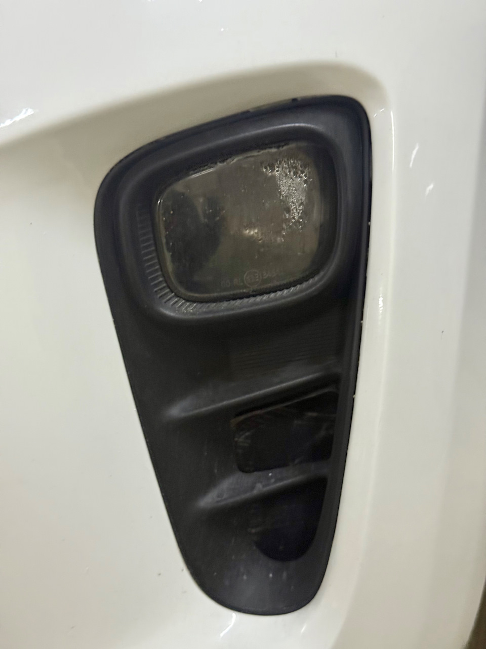

Штатные фонари здесь совмещают сразу две функции — дневные ходовые огни и противотуманки. Поэтому решил не ограничиваться заменой лампочек, а полностью заменить рамки/корпуса ДХО вместе со световыми модулями.
Новые модули идут сразу 2 в 1:
🔹 белый свет — ДХО;
🔸 жёлтый свет — ПТФ.
При включении противотуманок они загораются ярким жёлтым светом. Получается довольно красиво и намного современнее штатного варианта.
По установке
Всё оказалось достаточно просто.

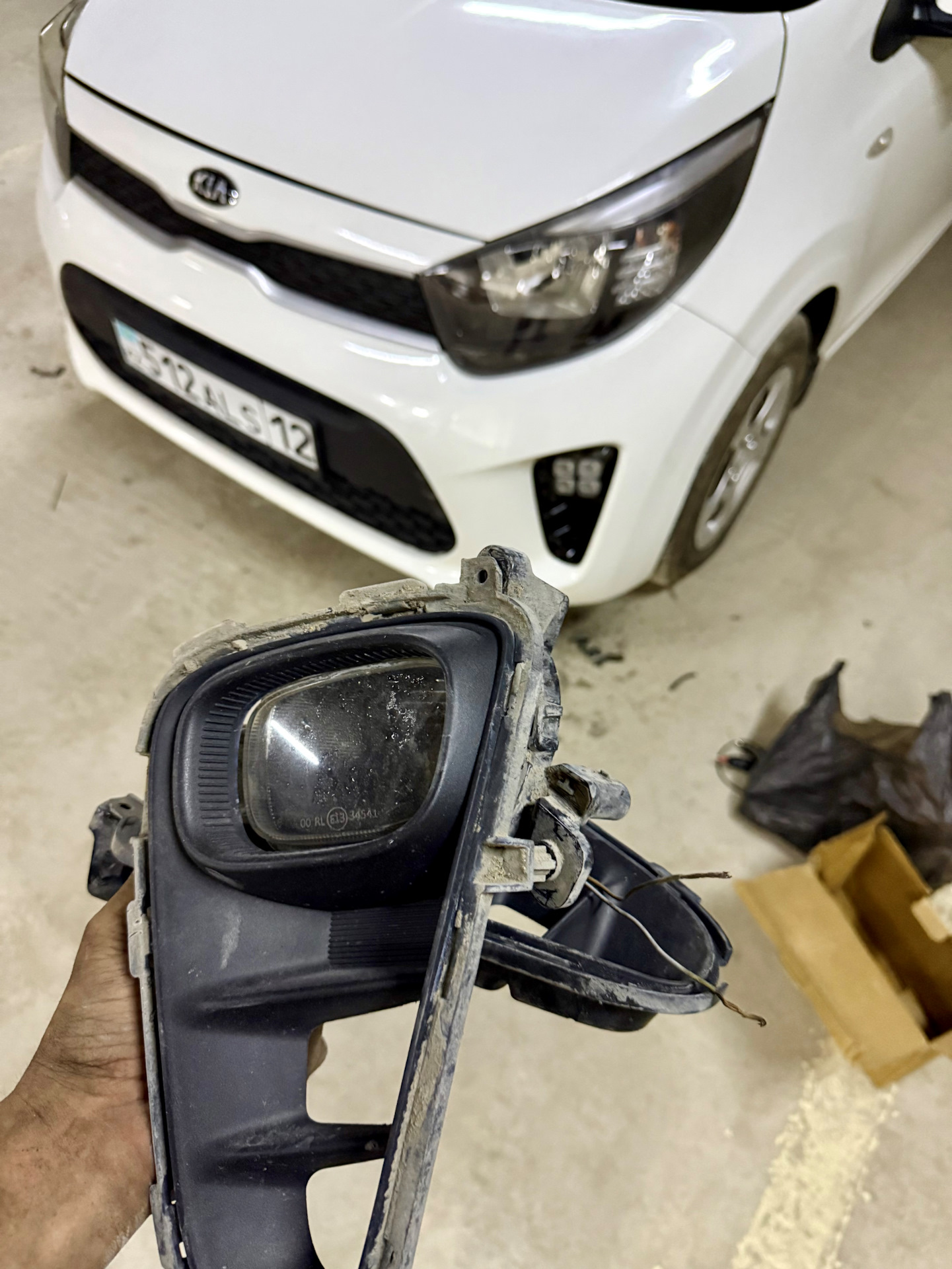

Поддомкратил машину, снял колесо и аккуратно отогнул часть подкрылка со стороны бампера.
Штатная рамка ДХО/ПТФ держится всего на трёх саморезах. Открутил их, отсоединил штатные разъёмы и снял старый корпус.

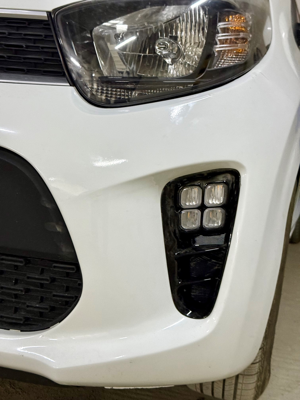

Новая рамка с LED-модулем устанавливается на штатное место. Никаких серьёзных переделок бампера не потребовалось.
У нового модуля основной свет — белый, а отдельный жёлтый провод используется для включения ПТФ.

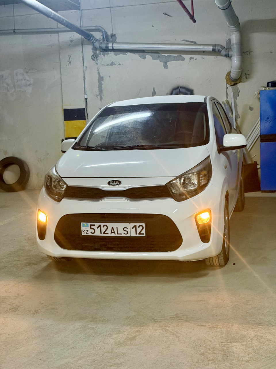

Небольшой нюанс
На моём Picanto есть штатный переключатель ПТФ на подрулевом переключателе, но почему-то питание на противотуманки пока не приходит.
Буду отдельно разбираться — возможно, дело в комплектации, реле или проводке. Нужно найти реле ПТФ и проверить цепь.

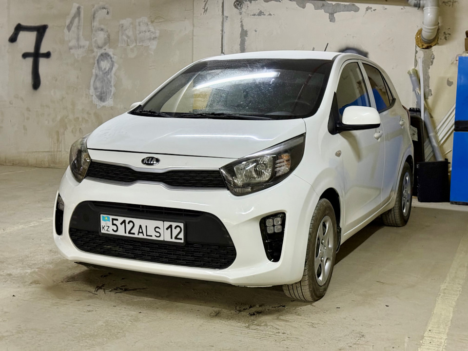

В остальном установка очень простая. Думаю, для первой доработки получилось неплохо 👍
