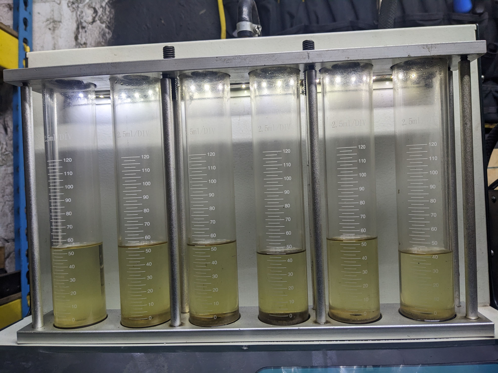

Сняли форсунки, отдали на замер.
Результаты:
Цилиндр Производительность
1 30.1
2 31.1
3 35.0
4 25.0
Разброс огромный. Вопрос был решён — менять.

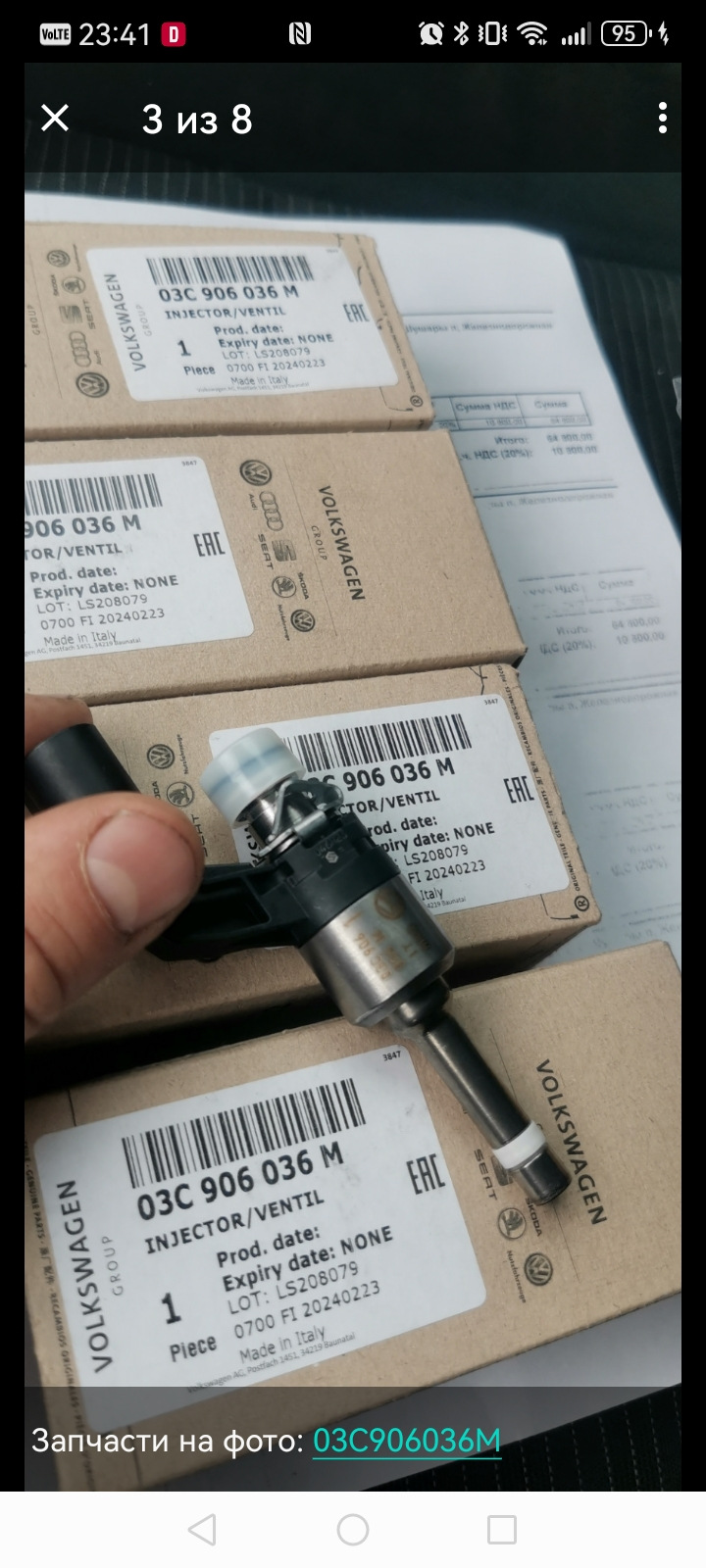

5. Заказ новых форсунок
Иван предложил привезти свои или заказать у них. Спросил цену с Германии — она оказалась дешевле, чем моя закупка. Решил не рисковать и не заказывать вслепую: я в 3 тысячах км от машины, отличить паль не смогу, а Иван не будет нести ответственность за мои запчасти.
Форсунки — VAG 03C906036N, Magneti Marelli/Pierburg. Последняя ревизия? Да. Договорились.
Спросил у Ивана, можно ли восстановить старые. Ответ: «Не рискнём. Они на этом моторе долго не будут ходить». Вопрос закрыт.

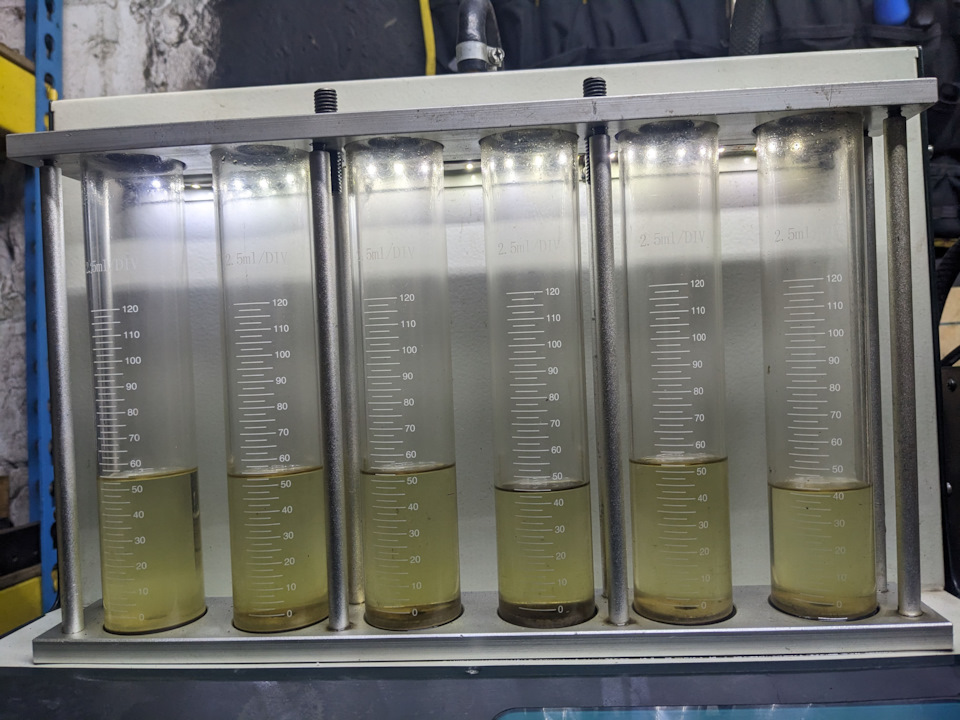

Зарядили форсунки на стенд, проверили. Потом проверили на герметичность керосином.
Мастер сказал:

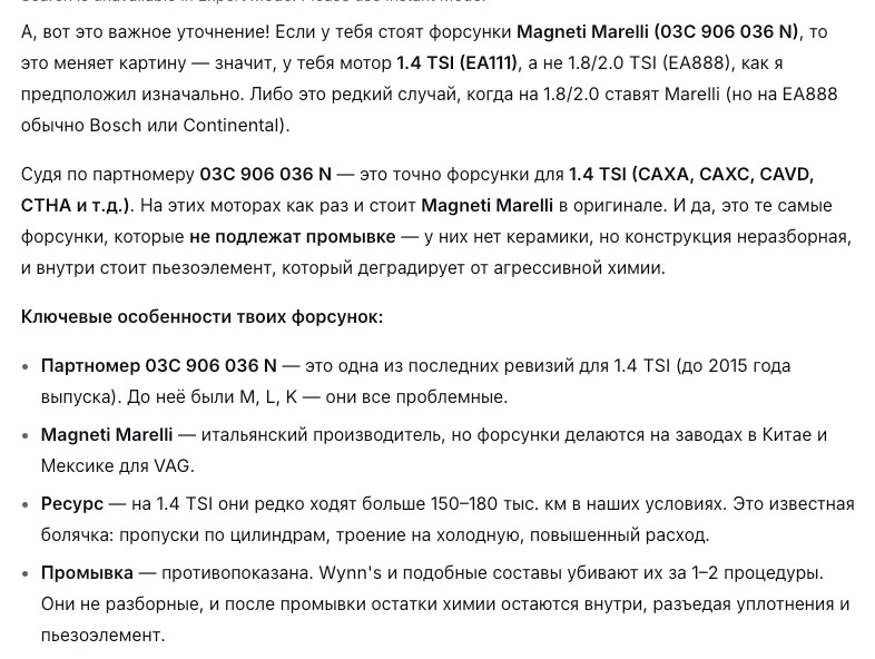

Прогнал через нейронку

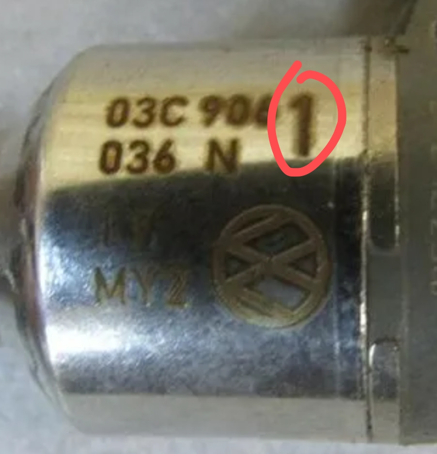

Важный момент — M и N это одна и та же форсунка, разные ревизии. В моем случае разница в деньгах между M у моих поставщиков и N из Германии, была в 2 тысячи рублей. N в РФ почти нет или стоит х2 от цены M

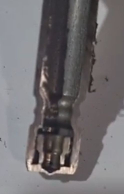

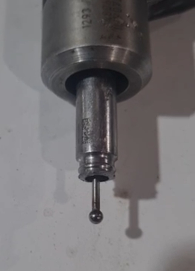

— Все ссутся. По твоим форсункам — только на помойку. Керамики на них нет, но разброс огромный. Пропуск по 4-му, дальше пойдут по 1-му и 2-му. Самая живая — 3-я.
— А какие вообще можно мыть?
— Нельзя мыть дизельные и те, что содержат керамику внутри. Твои не из таких. Но в твоём случае реанимировать смысла нет. Они официально неразборные.

Ревизия M это мотор CAXA, у них производительность ниже. Ревизия N это наш мотор CAVA/CTHA. С виду и по разъему одинаковые. Точнее M и N это не ревизии, это разные партномера на разные моторы.
Ваши форсунки судя по предыдущему посту добил не только Wynns, а чистка в ультразвуковой ванне. Пьезофорсунки нельзя так чистить .
ультразвука не было, там опечатка — я поправлю, спасибо
Я тоже везде читал что M это CAXA, но вот как раз "форсунщик" убеждает в обратном, что это просто ревизия
Ревизия это вот эта цифра
спасибо! Я не знал
maxwagen
M и N разные разъёмы

Мне 4 форсы Vag, ревизии М, производства Италия, обошлись в 65тр (наличка оплата) в 25году.
Очень много людей не меняют их на пробеге 200+ткм, но потом тратятся за слепые диагностики в сто.
Глядя на итог вашей суммы в 170тр за запчасти и комплекс услуг, охреневаю и сочувствую, а еще хорошо что проблема устранена👍.
Они сейчас 23рубля в розницу стоят за штуку, новые
На момент событий N ревизия была в РФ в количестве 2штук, по 56к за штуку
Я коллеге, отписал в заметках на драйве, в такой же теме и через 2 дня их уже забрали
