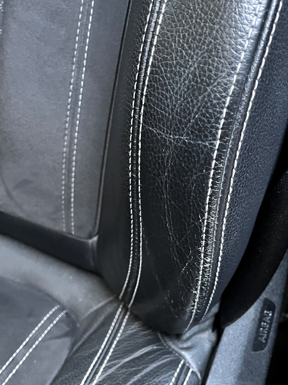

Друзья, кто как и где решал этот вопрос? Поделитесь плиз информацией 🥲 На функционал естественно оно не влияет, но хотелось бы исправить, чтобы смотреть было приятно 😌 Речь про водительское… низ потрескался и боковина потерлась и трещины…
Мне перешили в ателье по ремонту. Операция элементарная. На нижней боковине не кожа, это дермантин. Подбирают по цвету. Поролон тоже новый кусок врезают-вклеивают, иначе ненадолго. Ещё и подогрев восстановили. Вот с ним повозились долго. За всё отдал 10т.р.
Да любое ателье по перетяжке салонов, операция элементарная, подберут кожу под оригинал и поменяют. Подберите по отзывам в вашем городе и будет счастье
В нижнюю вшивал ткань в цвет на обоих передних, под оригинал как сейчас на всех. Боковины спины были в хорошем состоянии, только седло так же потрескались .
Купил новую нижнюю обшивку сиденья вместе с валиком www.drive2.ru/l/703972216361977653/ Цена на тот момент была 23 тысячи. Почему это лучше любых реставраций даже нет смысла описывать)

Да посмотрите как в оригинале сделано и так же прошейте .

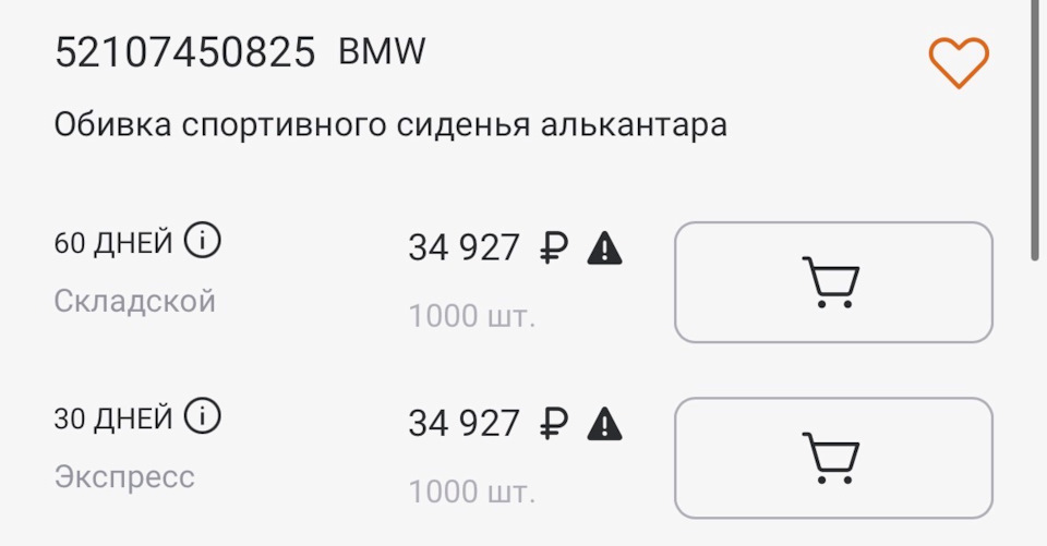

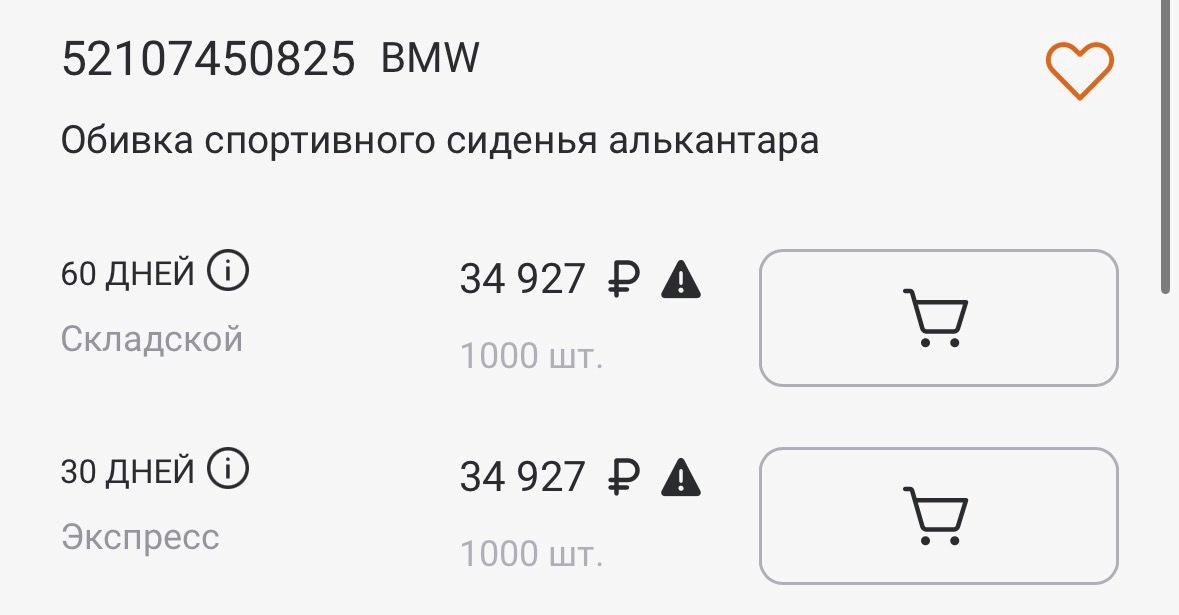

Найти бы ещё её 🥲
Дополнение… нашел… от 90 руб, не хило 🤔
Не знаю, где Вы искали, в академии 30 дней ожидания и 34927 рублей цена
В ютубе видел, шпаклюют, клеят, красят. Я бы попробовал, хотя бы получить опыт.
Если страх что то делать, тогда в салон перешивать.
