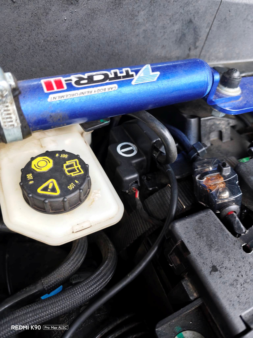

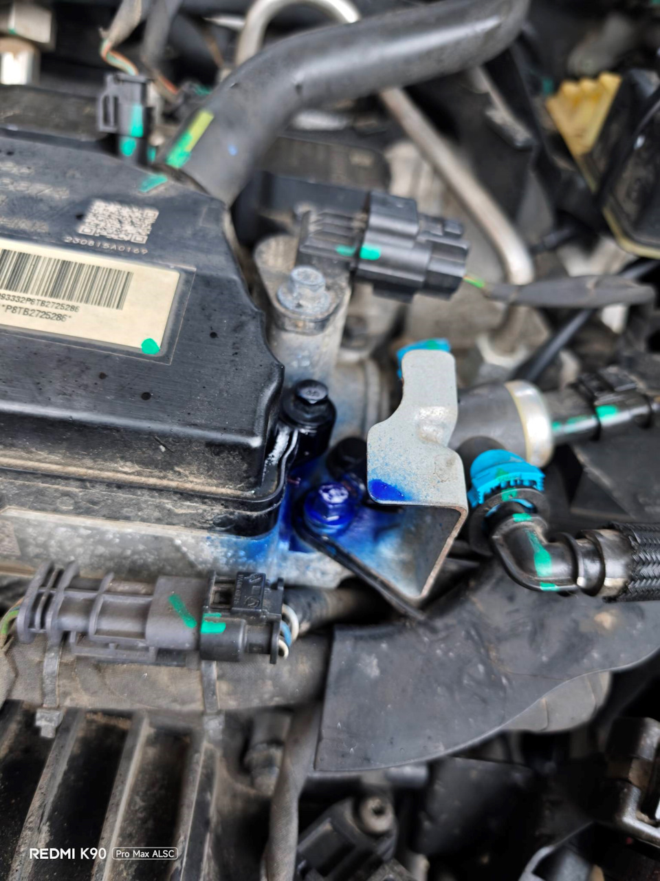

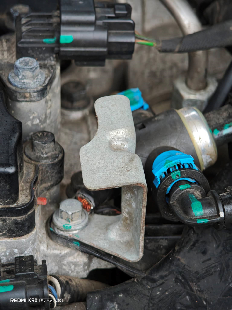

В гараже давно мозолил глаз, массовый медный кабель, взявшийся даже не знаю откуда и от ково…
А так как
Пристроено —

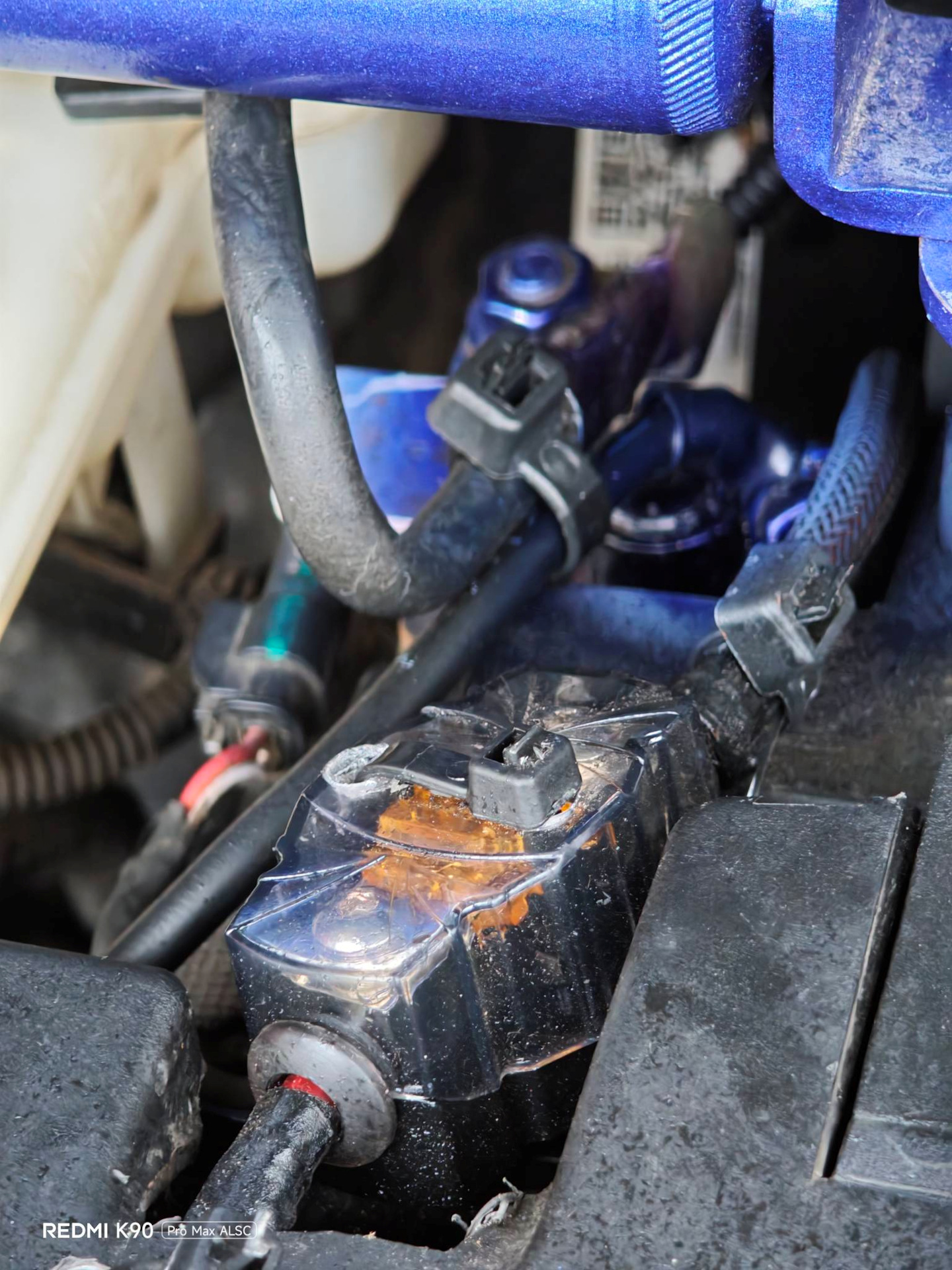

2. предохранитель перед минусовым токовыводом — установлен НЕ НА МАССУ, а на +, кг-10, идет на www.drive2.ru/l/737086757811525984/ сабвуфер .

Расскажите в двух словах, зачем дополнительный провод на массу?
Написано же русским по белому — "в гараже давно мозолил глаза" 🤣🤣🤣🤣. Внимательнее мне надо быть ))))
ЗЫ: где-то у меня валялись ещё с 90-х брызговики SPARCO…
Evgen314
дублирование никогда не повредит.проблем бывает много когда масса плохая
А с чего ей быть плохой? За более 20 лет стажа никаких проблем с массой у меня не было, ни на одной машине, ни на одной из машин друзей, знакомых. Вот мне и интересно, зачем? 🤷♂️
Понятно, что хуже не будет, и на этом, наверное, всё.
у меня тоже за 25 лет проблем не было с массами, периодически обслуживал их.И уж на движок доп масса, вообще никак не повредит)

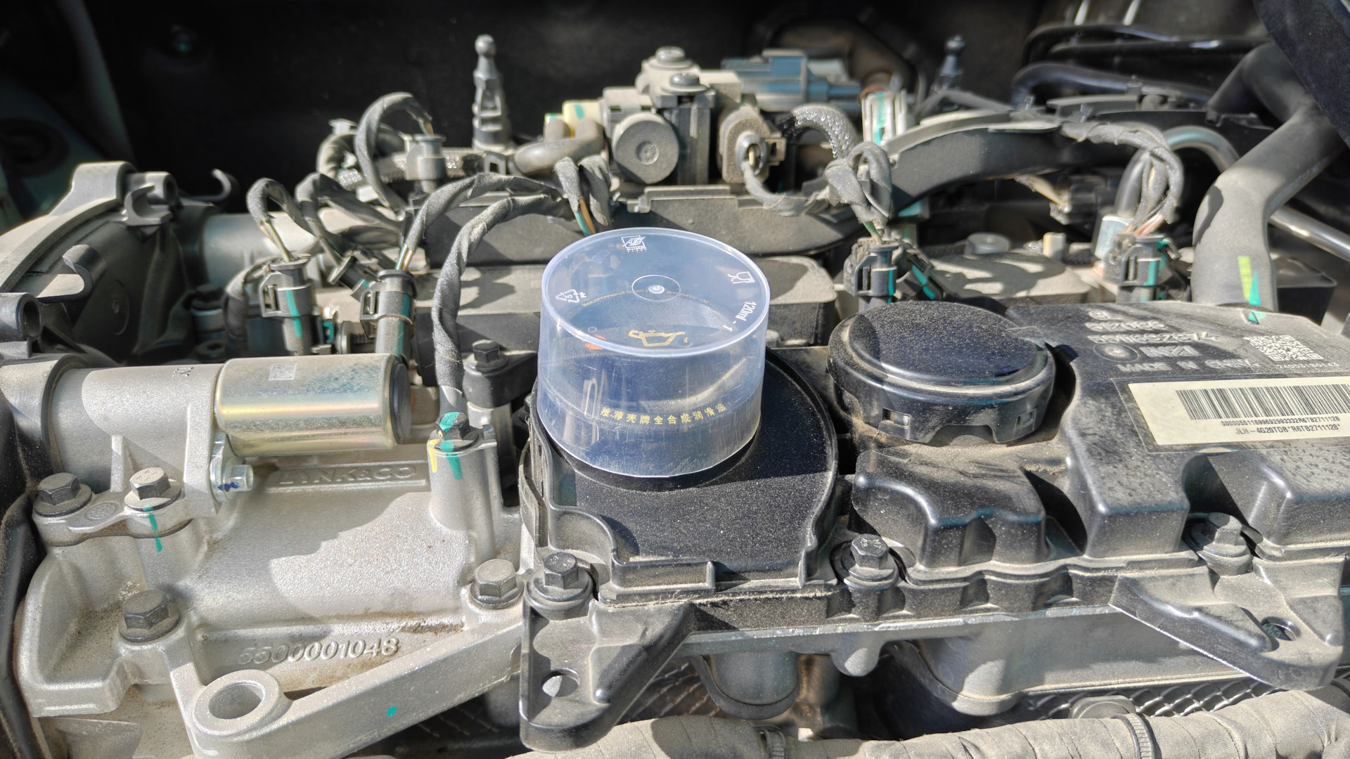

Тоже избавился от песка на горловине. Поставил в качестве крышки ёмкость на 120мл из под соуса к суши/роллам. Нужно чуть отрезать верх.
Горловина и эта крышка на конус, садится плотно
А от чего он спасает? Или Вы как шутите?)))
От песка, который умудряется попадать внутрь при откручивании крышки. Можете взглянуть сами
Принято, проверю)
Gray-62ru
Вряд ли сегодня можно найти сто в котором нет компрессора)
Продувка не поможет. Песок налетает под штатную крышку и прилипает там к маслу.
Поверьте, копеечная доп крышка решает проблему.

Я тоже доп массы на всех машинах кидаю. На монже от клеммы на коробку кинул кг-25 под свободное отверстие с резьбой. Ещё можно с гены на кузов прокинуть, тоже лишним не будет. А то масса штатная только на кузов идёт…
А зачем пред на массе?
