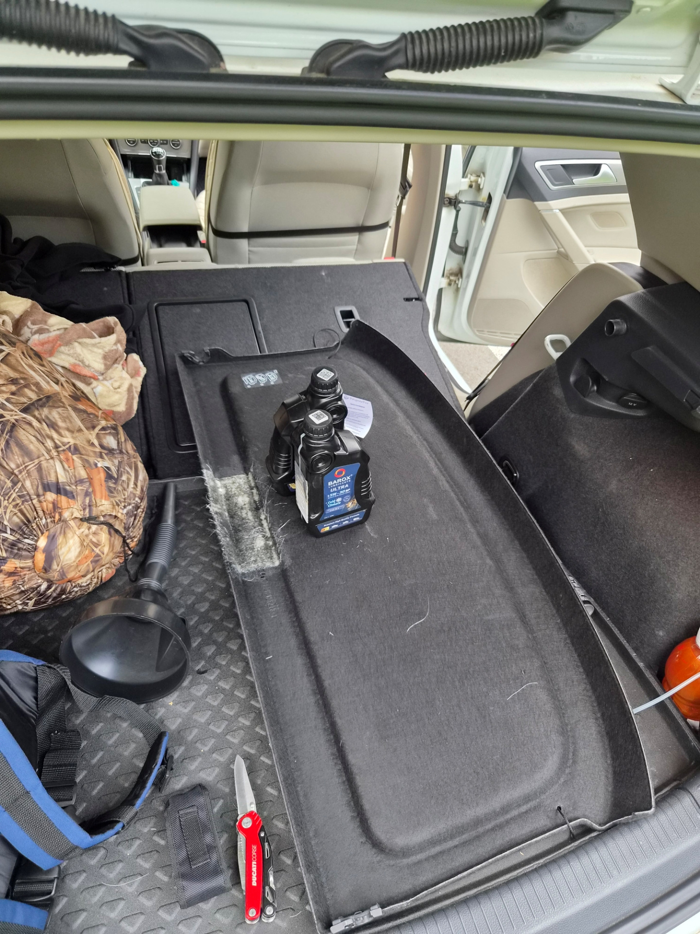

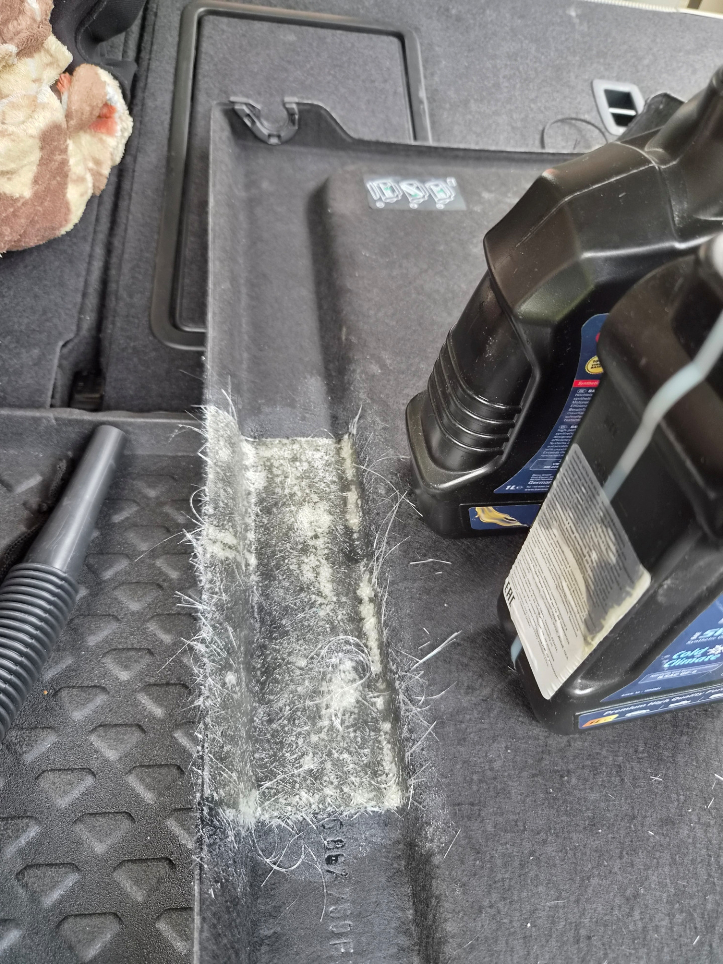

Имеется трэээщина, на озоне заказал стекловолокно и эпоксидкузалил и в 2 слоя уложил 2 листика стекловолокна, каменно схватилось за сутки, теперь не провисает
Ну, если устраивает. А так, они на Авито по 3-4 т.р.
у меня то теперь усиленная )))
buyerauto
Живая полка 6-7кр. Уже смотрел) плюс обычно оно в регионах, а это доставка косаря 1.5.
Цены разные, кто как хочет так и ставит. Мне вот эта понравилась +доставка 1500 р.Я просто не любитель кружка умелые ручки 🙂
www.avito.ru/krasnodar/za…os&utm_source=soc_sharing
Он не отправляет через авито) уже спрашивал.
Авито конечно дешевле, но комиссия и возможный возврат не очень впечатляют продавцов. Но есть разные варианты, CDEK)
Сделал так же пару лет назад и забыл)
Как так то? Из за чего треснула?
да кто то положил тяжелое
Такая же проблема. Спасибо за решение. Сверху бы еще чем-то задуть или наклеить карпет)
да я черной краской задел и вообще сказка
