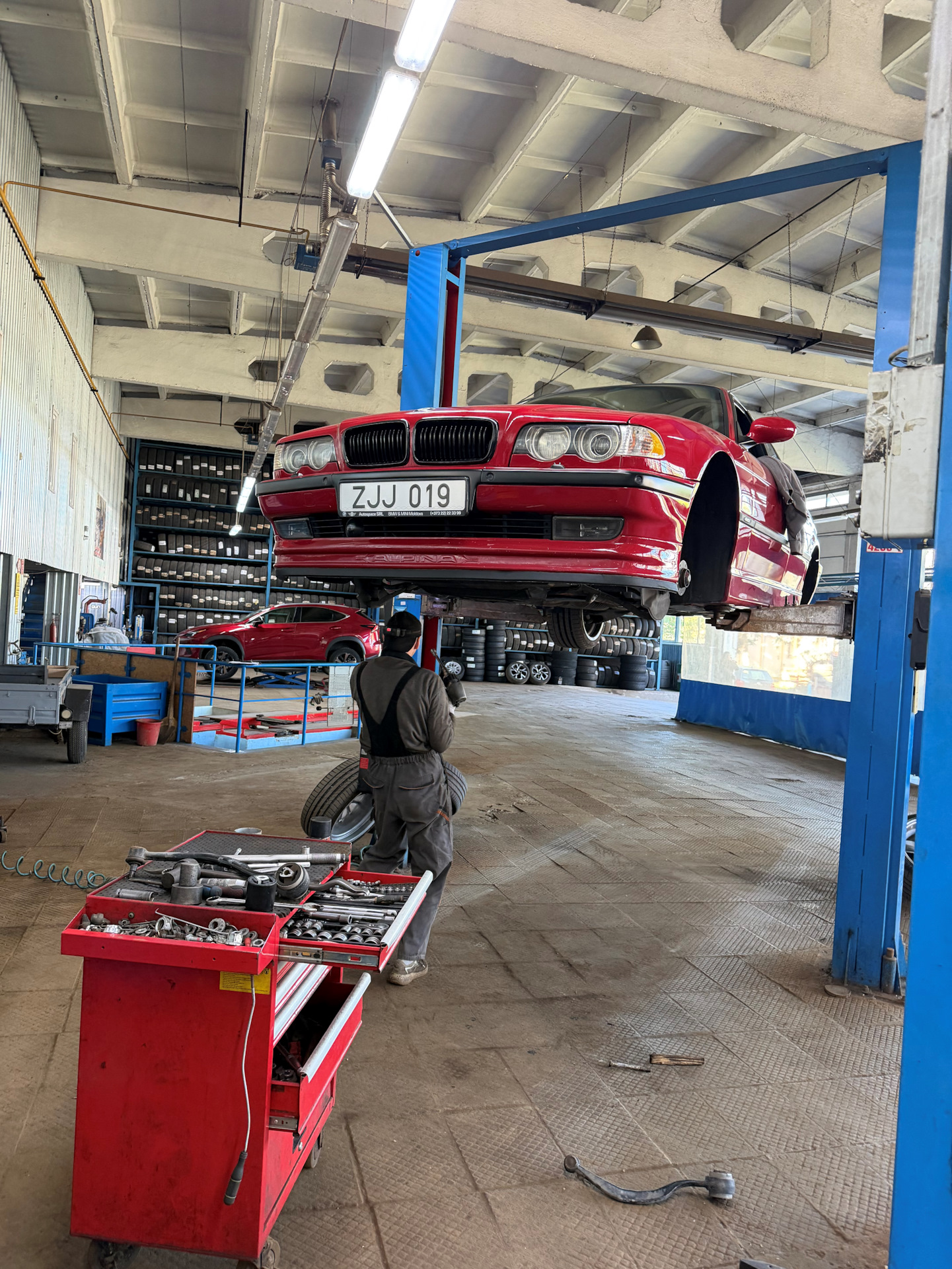

8 лет назад поменял и поставил «большие» тормоза, ездил в Белую Церковь для «замеров»
www.drive2.ru/l/506803393222672910/
… а потом недели через 2 кажется на установку…
www.drive2.ru/l/510357839437365697/

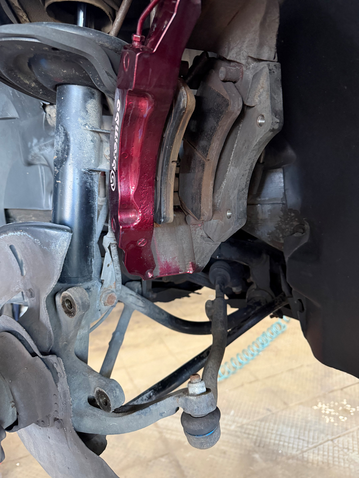

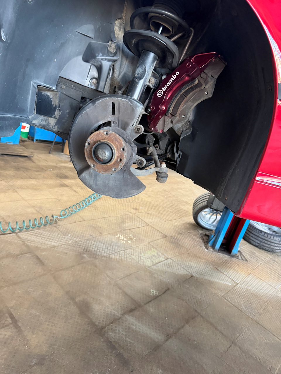

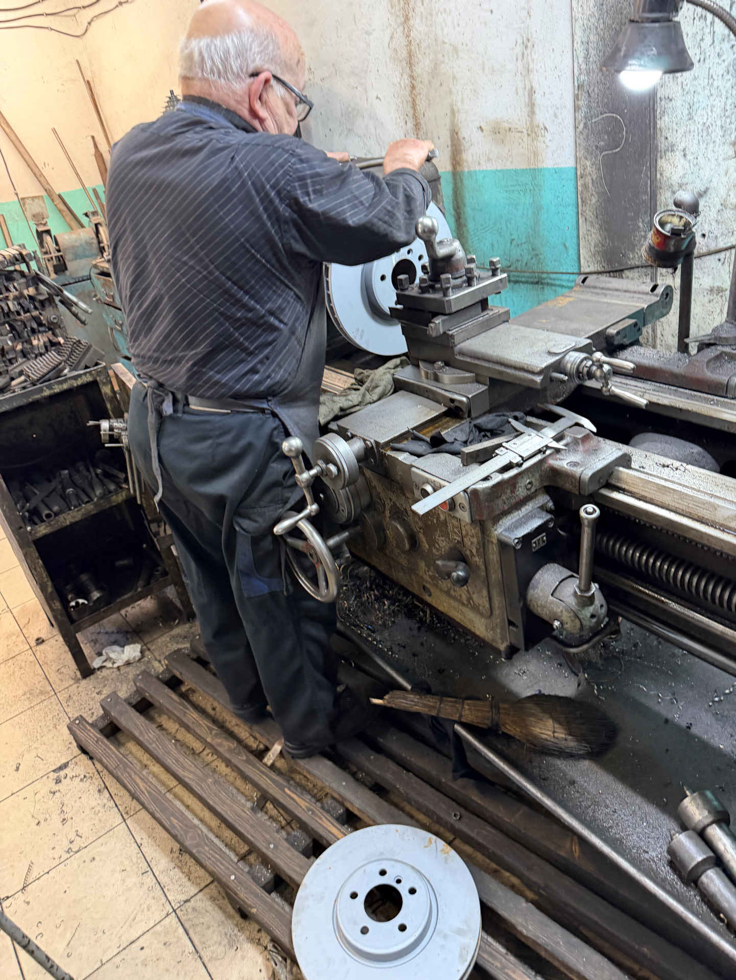

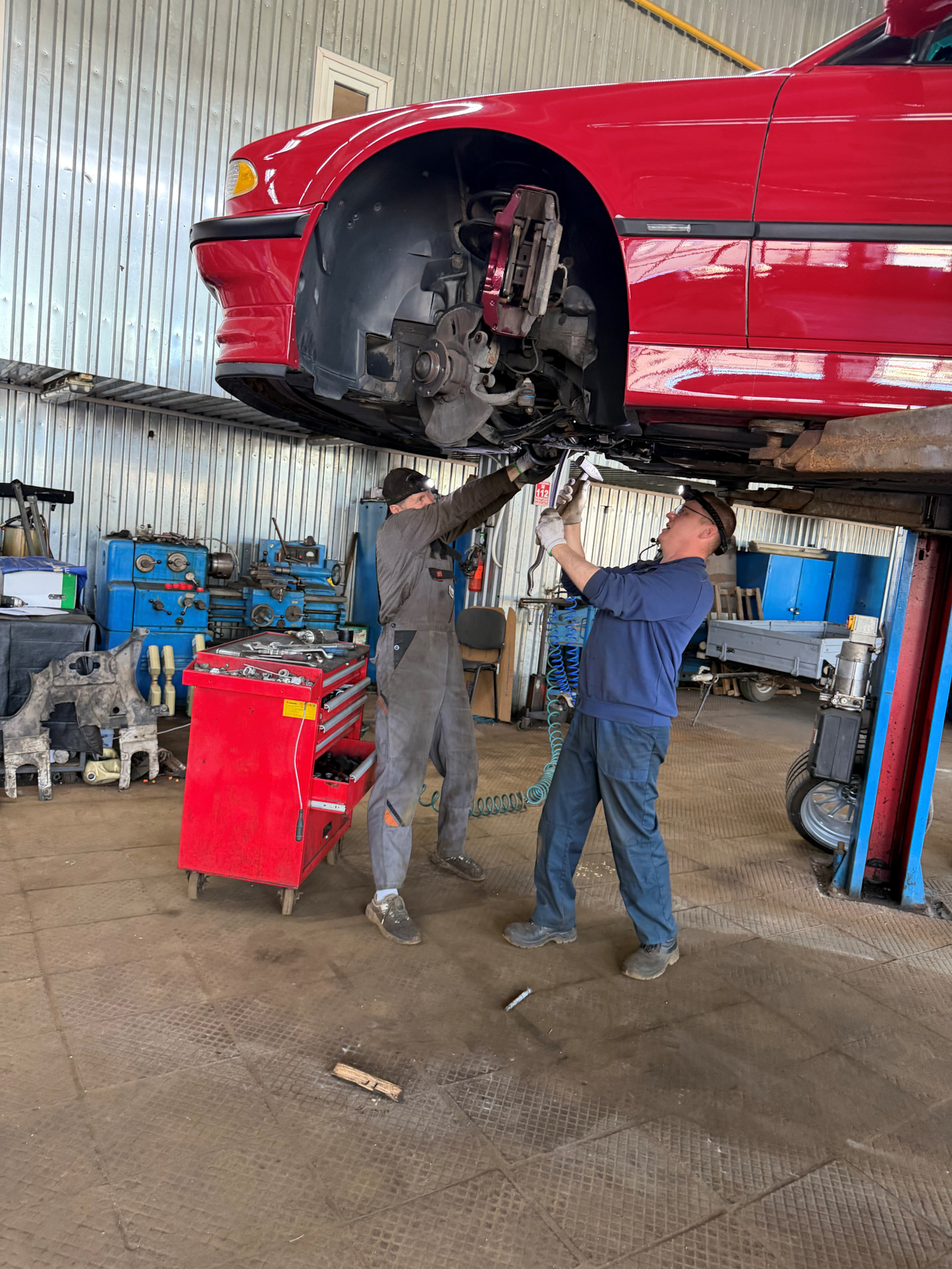

Что сказать, служили верой и правдой и тормозили машину с любых скоростей, но года через 3 😂😂😂с моей эксплуатацией( это наверное тогда было 4-5000 камэ) стало их «вести» … 2-3 торможения с 80-90 км в час даже и они «били» так что удержать уже руль сложно было, либо суппортами надо было «закусывать» и вибрацию уменьшать… тогда решил проточить диски, вообще не помогло, так как было тоже самое, надоело это, решил поменять…

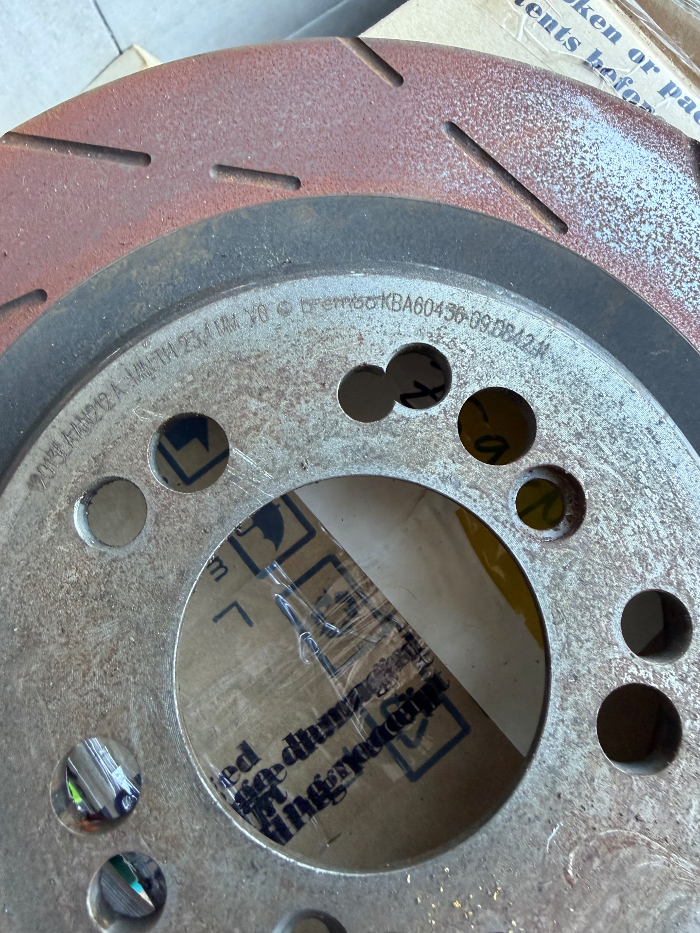

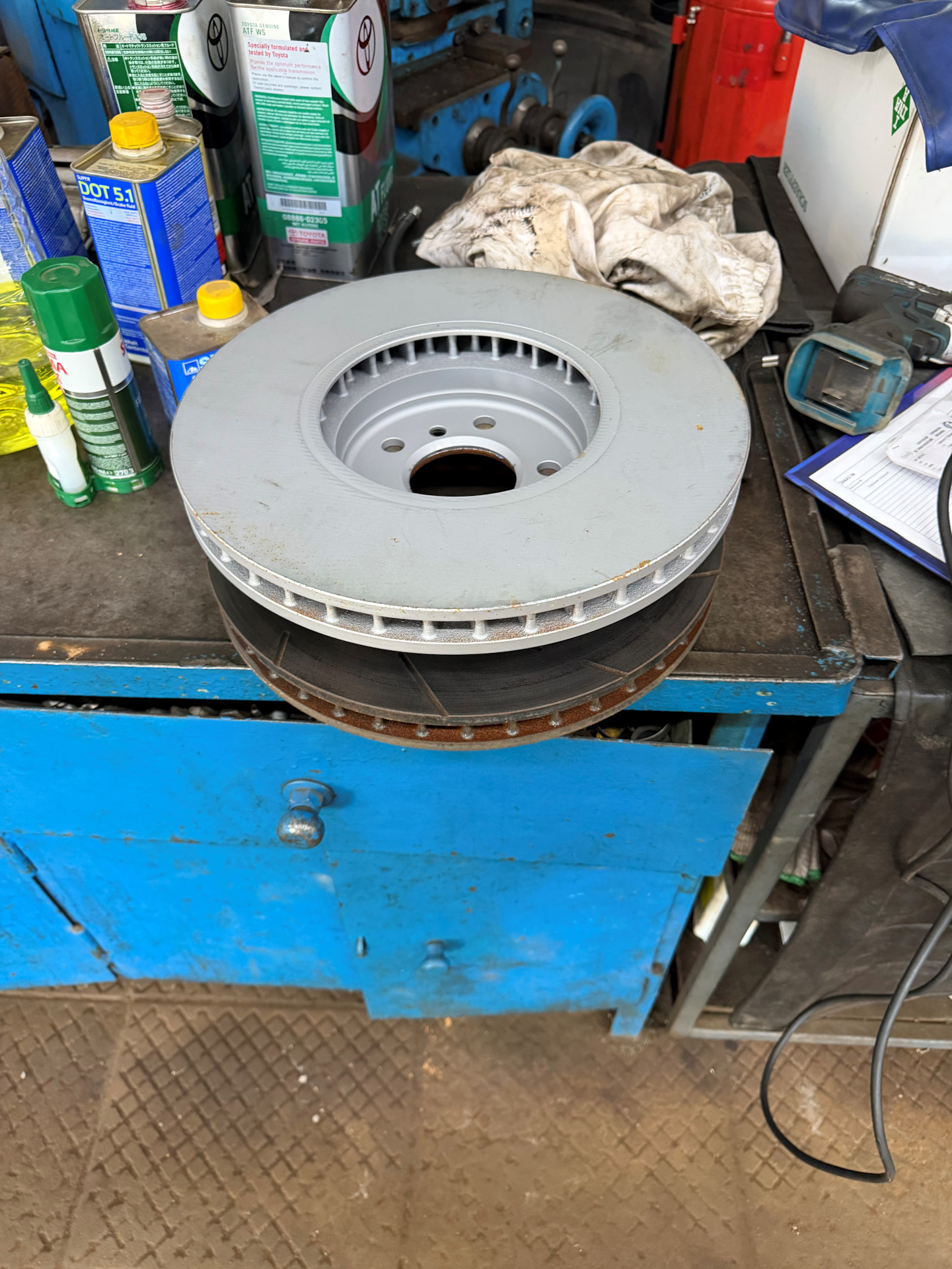

Сняли в сервисе и поняли, что надо искать от чего они 😂😂😂😂 путем проб и ошибок, и общения с установщиками с Украины( оказалось у них нету базы данных полной) поняли что диски от х5 f15…

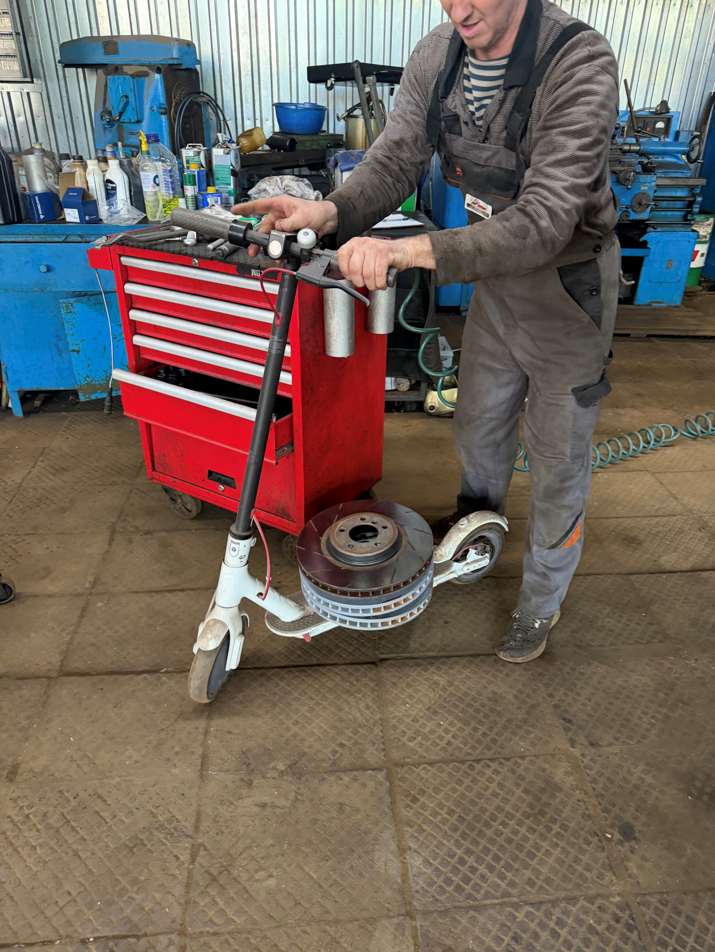

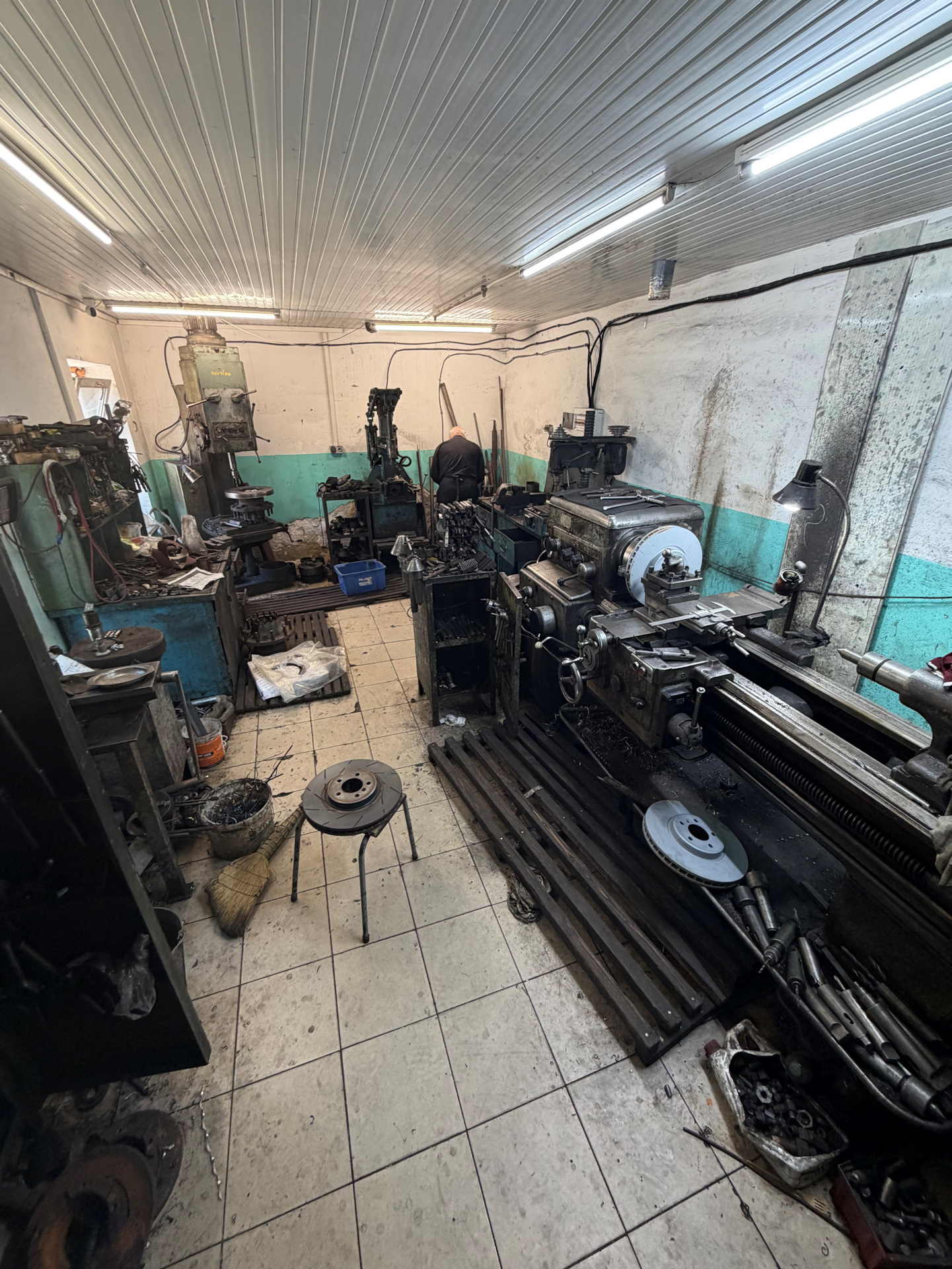

Но оказалось, что Цо у них разные и хорошо что суббота и токарь дедушка на соседней территории работает 😂😂😂

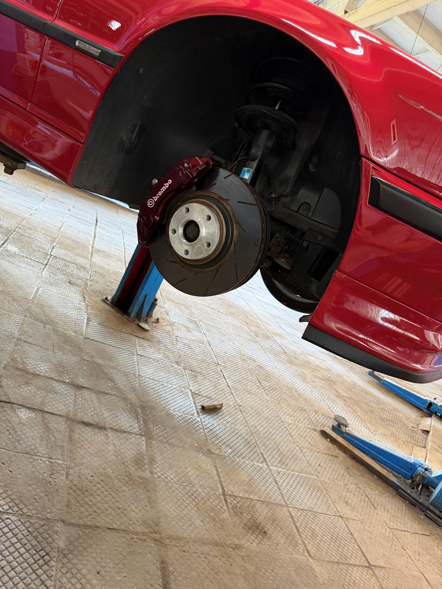

Расточили
Нет перфорации, посмотрим как будут работать…

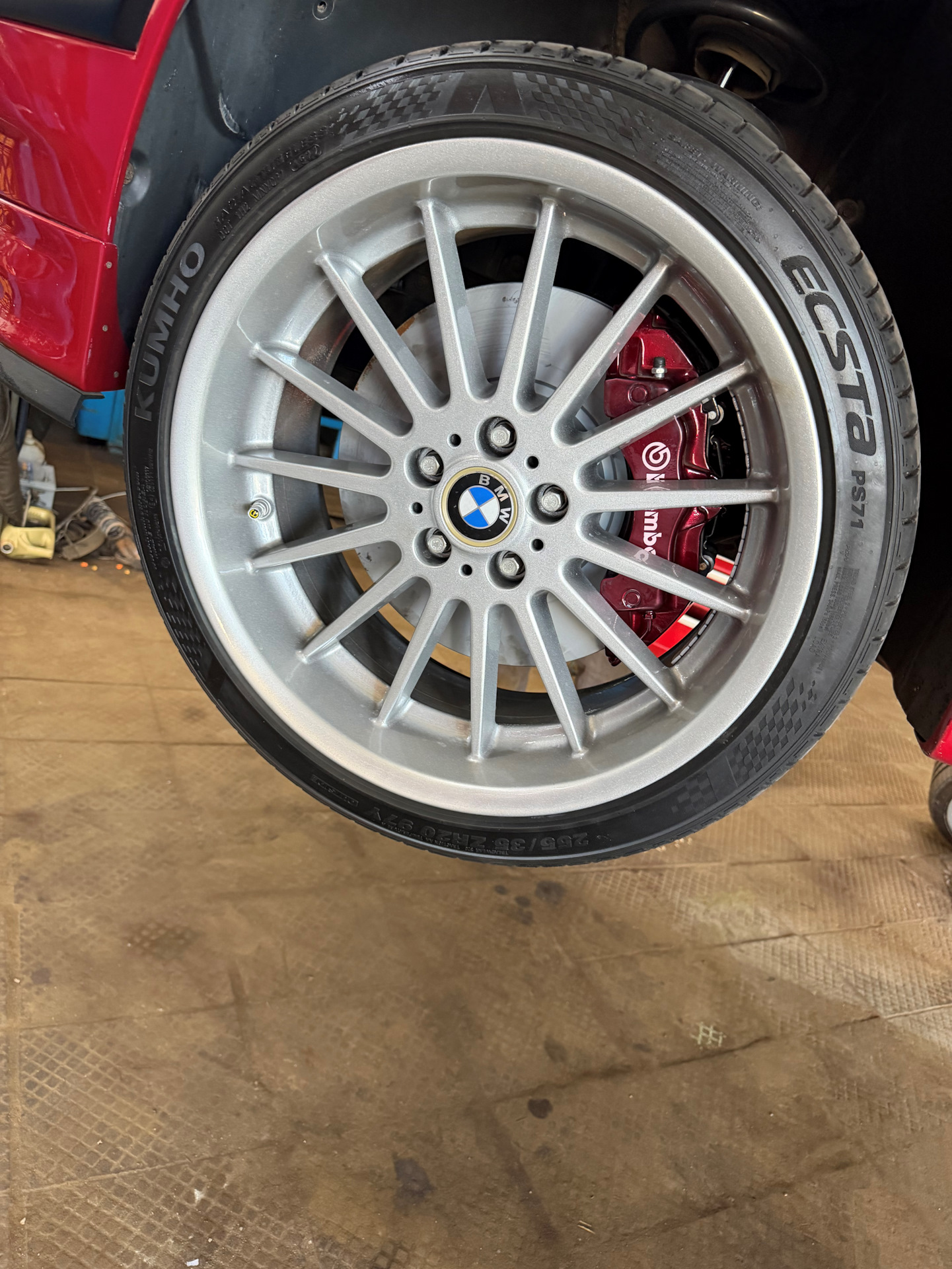

Пока все нормально, и проблема была только в тормозах, потому как думал может и не в них дело…
Выйдем на трассу посмотрим как будут «работать»…
