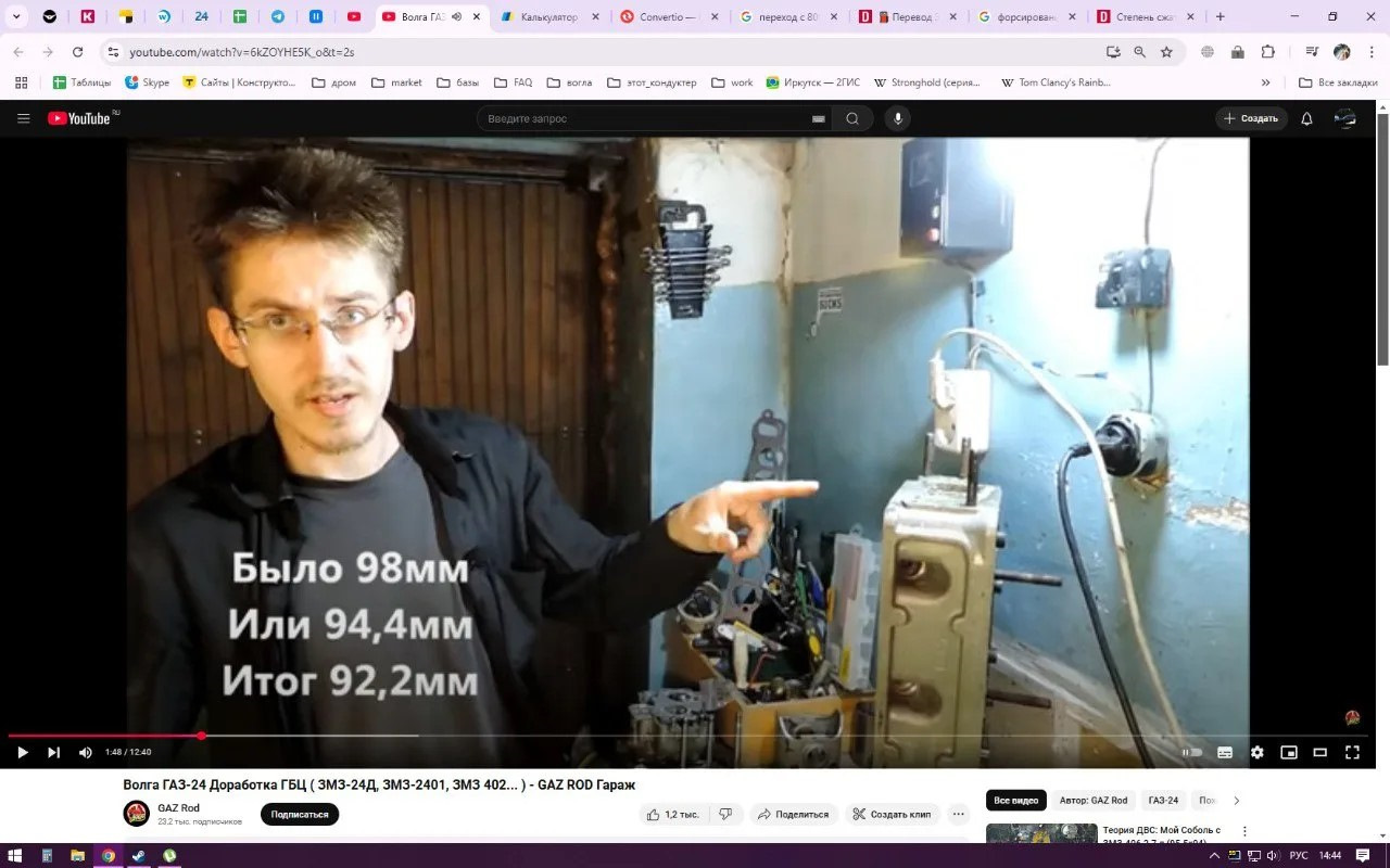

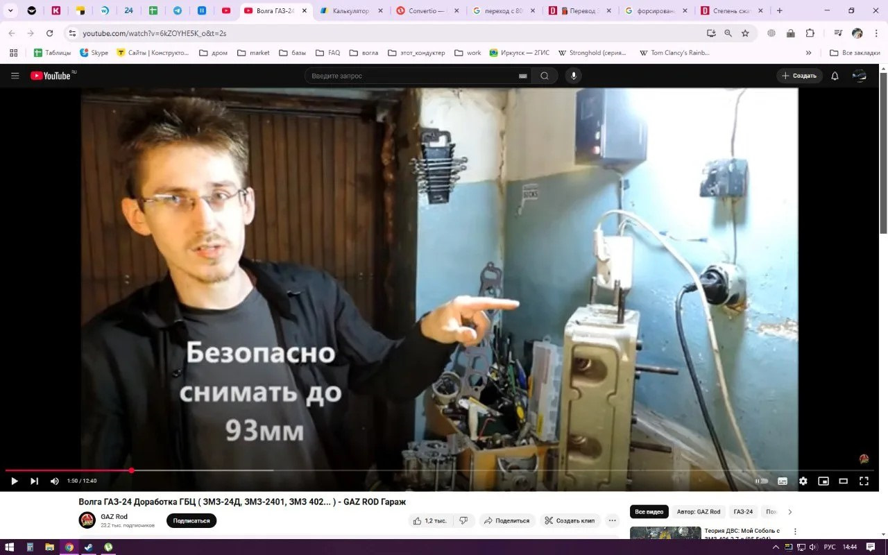

ГБЦ промерил — 95мм, в моторке изначально хотел фрезернуть до 93мм, но мне настоятельно не рекомендовали это делать в связи с состоянием ГБЦ и в итоге мы остановились на 93,5мм. Когда забирал уже готовую головку стало ясно, что это похоже ее последний ремонт и после мойки замечательно видно как ей плохо. У первого цилиндра вообще фольга, посмотрим как долго она проходит
Плюс одна из шпилек, которая уже стоит ремонтная и тонкая, тоже в плачевном состоянии. Думаю большинство знает какие танцы с бубнами происходят при замене старых, закисших на глухо в блок шпилек. И она при затяжке ГБЦ начала тянуться. Тянул я с моментом 106-107, все гайки протянулись нормально, а эта шпилька начала плыть где-то на 92-94

Все производители указывают мощность двигателя с маховика, разница только в стандарте замеров, змз указывал брутто, то есть голый двигатель без навесного оборудования, только начиная с последних 406, 405 и 409 уже в нетто, то есть с конца нулевых годов примерно, уже включая навесное оборудование, хотя если сравнить гост и стандарт SAE, то по второму показатели будут еще меньше.
да, спасибо за уточнение. Кстати, по вашим видео ориентируюсь до сих пор)
